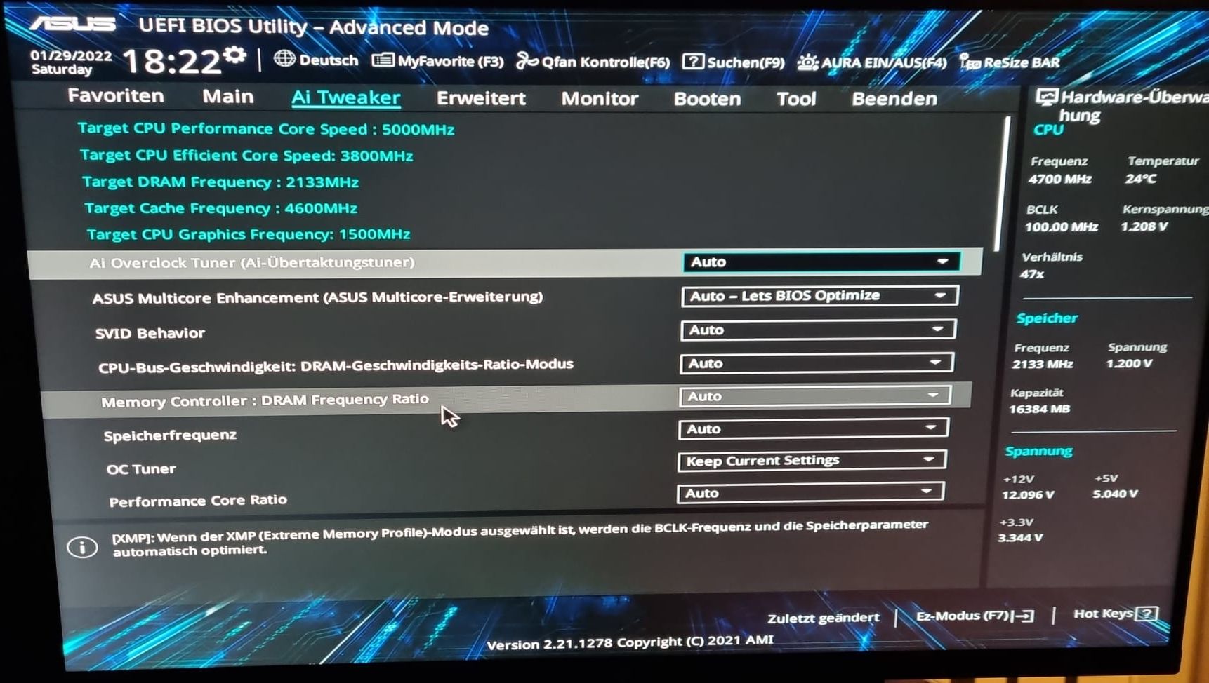

anbei ein Foto von Rechner1

@philvomgrill:
24°C klingt wirklich unrealistisch. erreiche ich bei 20°C raumtemperatur nichtmal mit meiner graka, und da ist kein heatspreader "im weg".
ansonsten auch ziemlich egal ob es im leerlauf ein paar °K mehr oder weniger sind.
wenn der 3200er-RAM nicht gekauft wurde damit er mit 2133 läuft sollte das XMP geladen werden. steckt aktuell nur ein riegel drin?
geht es bei dem "kühl" eigentlich primär um die temps der hardware oder die erzeugte abwärme?
mich interessiert das warum, Fehlerhafte Anzeige bei Rechner1? hmm. Rechner2 habe ich nun zu Hause und messe mit dem IR Thermometer 31,8°C das kommt hin. Muss ich morgen noch einmal zu meinem Bruder fahren.
Danke für den Hinweis mit dem XMP Profil, hatten wir. Zwecks Vergleichbarkeit hatten wir stumpf load optimized settings gemacht ohne anpassungen...
