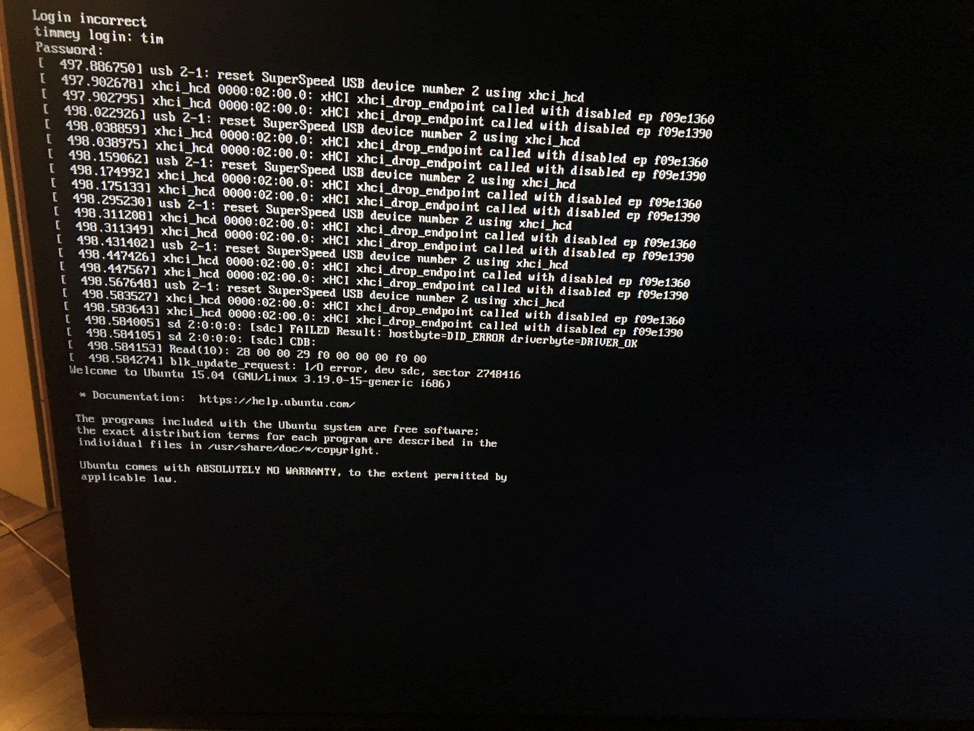

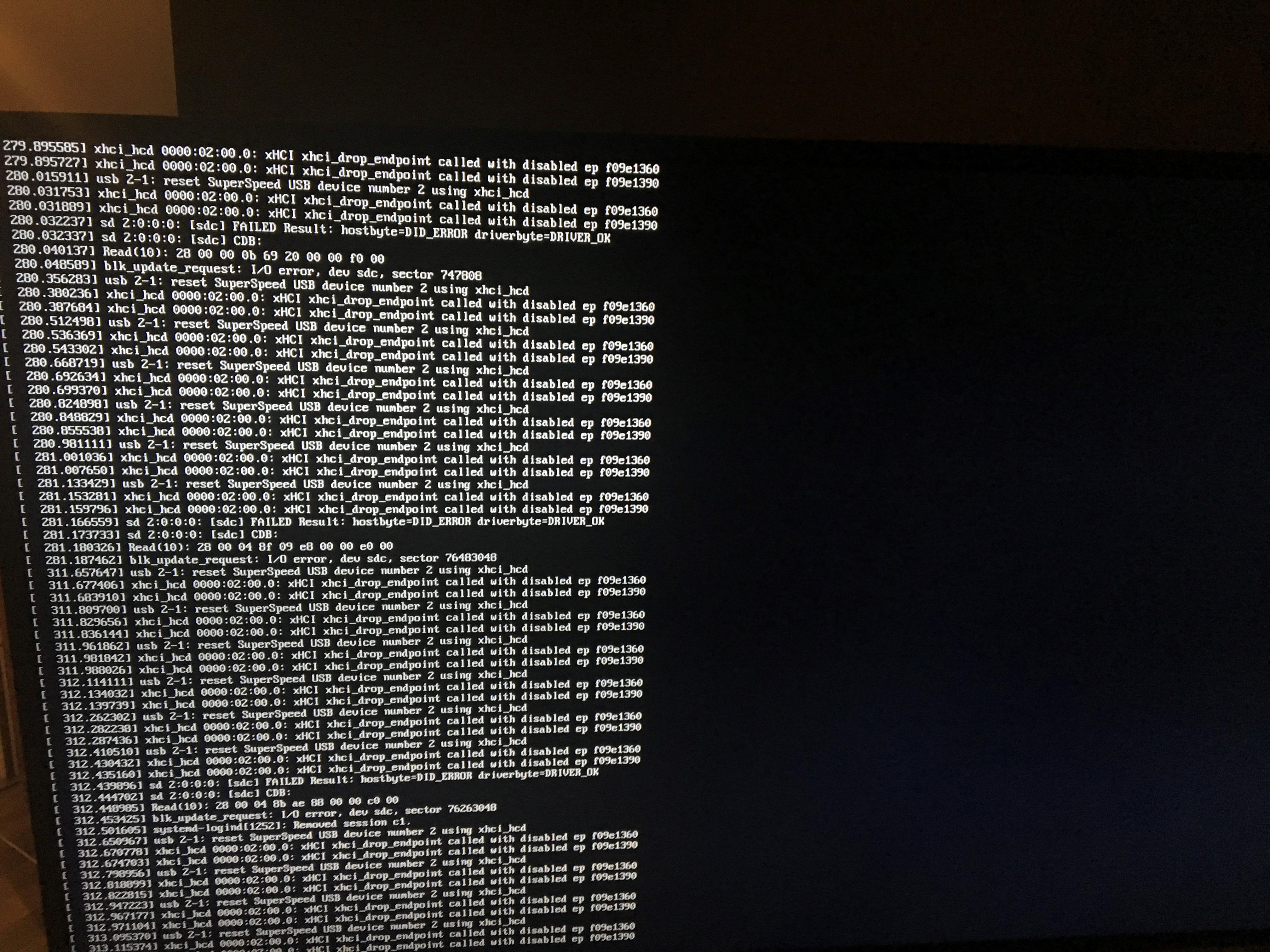

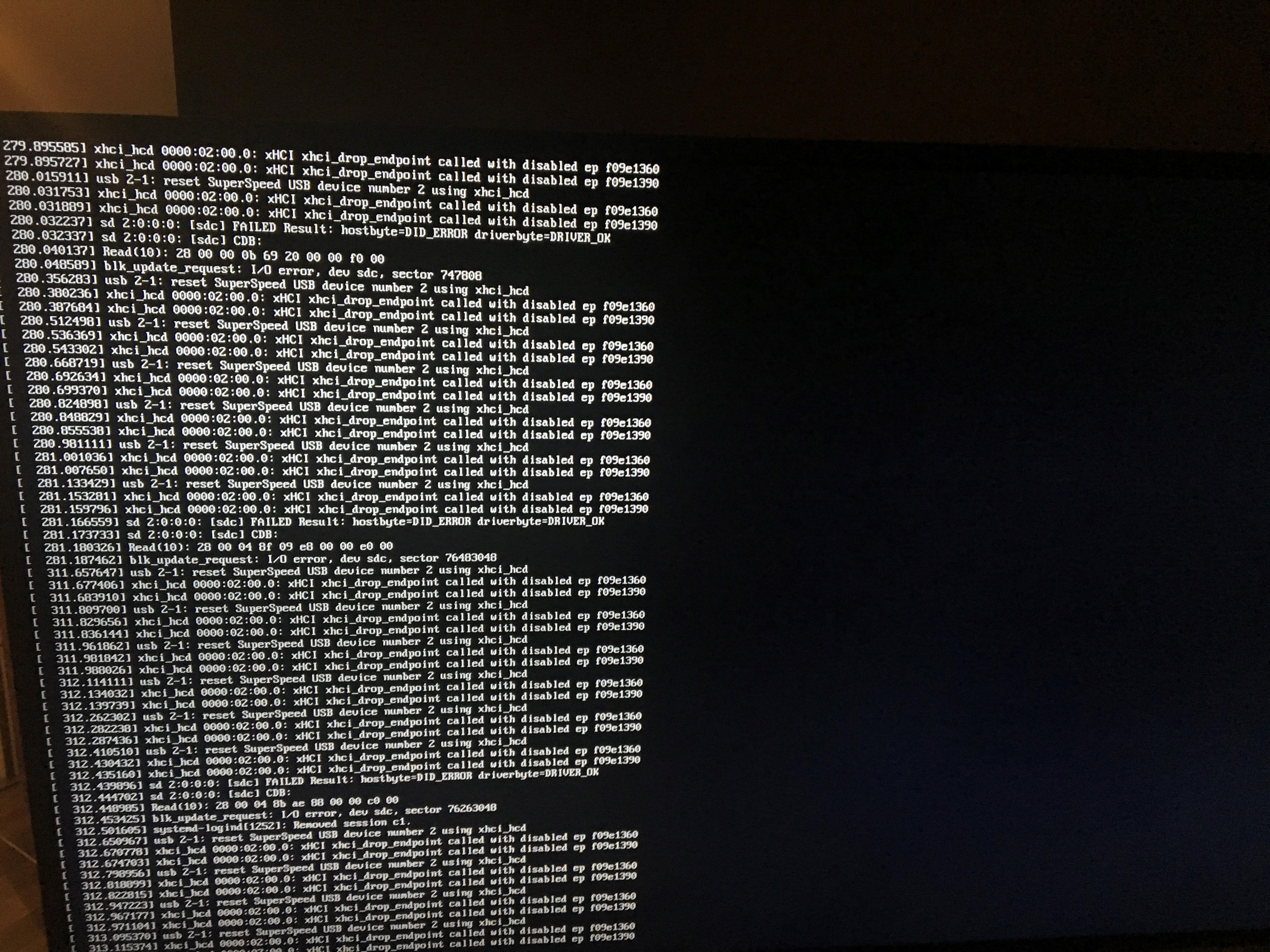

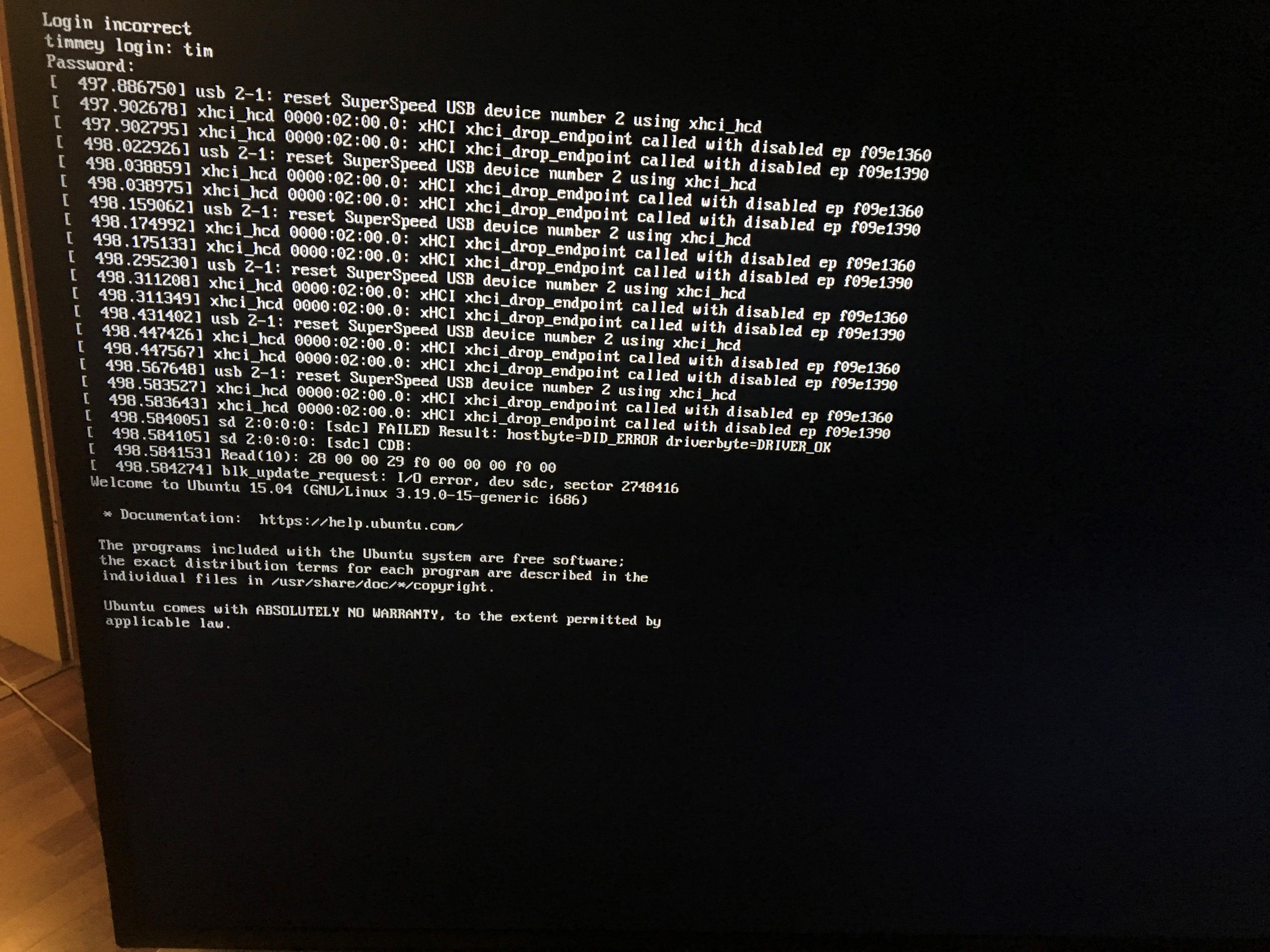

In jedem Falle habe ich diese Fehlermeldung gestern Abend nicht mehr gesehen. Nachdem die Fat32 kleiner 32GB war, wurden nur noch unglaublich viele fehlerhafte Sektoren gefunden / gemeldet. Im upstart Modus kam er dann zumindest bis zum non-graphic login. Es wurden beim Booten viele andere Fehlermeldungen rausgeworfen - die ich leider nicht schnell genug abfotografieren konnte. Es endete jedenfalls mit den folgenden, die sich dann immer weiter wiederholten - nur mit geänderten Sektorwerten.

Weitere Informationen zum derzeitigen Setup:
Stick formatiert:
80GB ext4 // Einhängepunkt "/" sdc
30GB fat32 // nicht benutzt sdc2
5GB Swap //logisch, Auslagerungsdatei sdc5
(sdc = es sind zwei interne SSD vorhanden)
Rest nicht zugewiesen.
Um auszuschließen, dass der Stick defekt ist, habe ich ihn anschließend mit Diskpart mal wieder auf eine Partition gebracht und HDR Shadow of War (>100GB) rüberkopiert. Ging ohne Probleme / Fehlermeldungen. CHKDSK in allen möglichen Varianten drüber laufen lassen -> keine Fehlermeldungen. Einzig was noch bleibt wäre die Deep-Disk Analyse, da hatte ich aber gestern Abend um 23:00 Uhr dann keine Lust mehr drauf..
