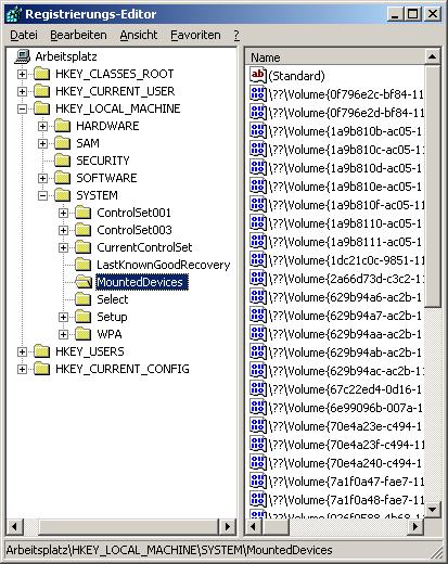

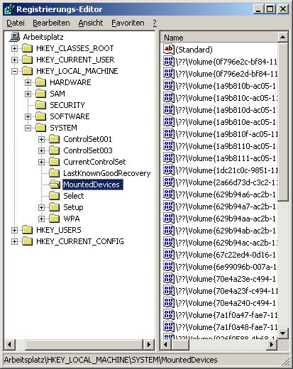

mach mal Start/Ausführen/ Eingabe: regedit
Dort suchst Du wie im Anhang gezeigt(sieht im Win7 genauso aus, nur einige Untergruppen mehr) die MountedDevices und markierst die,
Mit Datei/Exportieren wählst Du einen Ordner, und nennst die Datei Mounteddevices.reg
Das zippst und schickst Du mir.

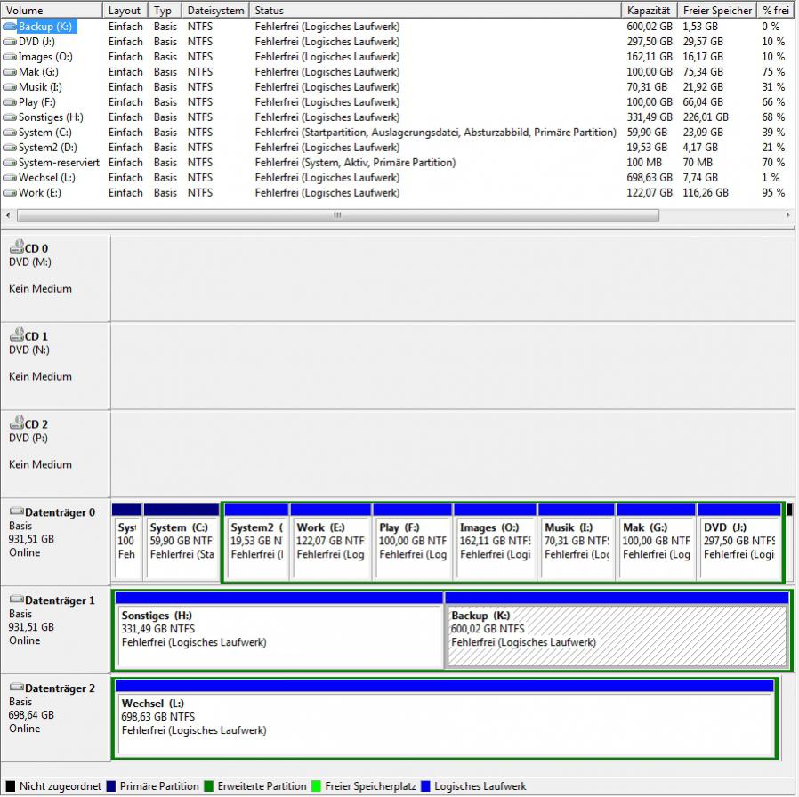

Dann sollte in der Datenträgerverwaltung wieder alles da sein, schenk mir ein Bild davon
Möglicherweise sind die Laufwerksbuchstaben jetzt anders zugeordnet.
Vielleicht muss man auch die Links auf die Ordner auf Work neu einrichten
Was soll ich sagen?
Es hat geklappt und alle Partition sind wieder da! :D
Deine Annahme stimmt, die Laufwerksbuchstaben sind anders zugeordnet.
