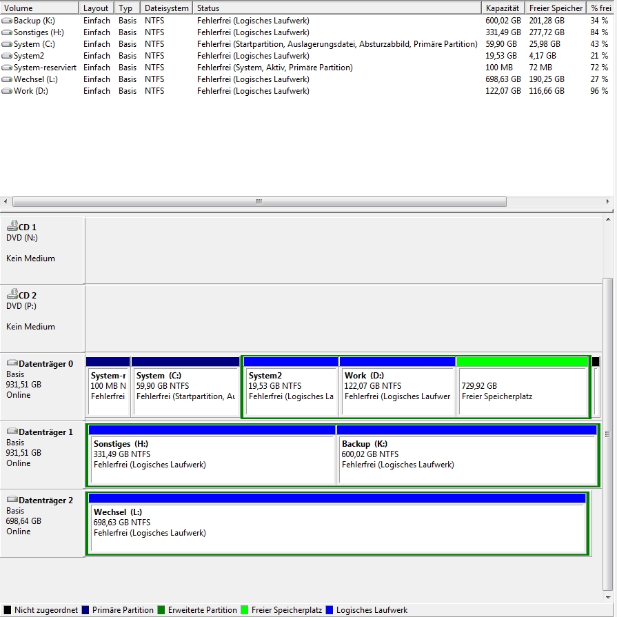

ich hoffe man kann mir einige Tipps / Hinweise geben, um meine "verschwundenen" Partitionen, die jetzt als "freier Speicherplatz" in der Datenträgerverwaltung angezeigt werden, wieder herzustellen.

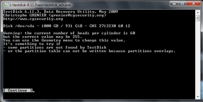

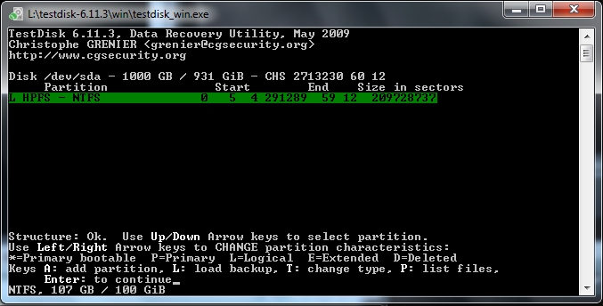

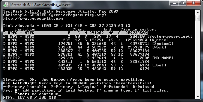

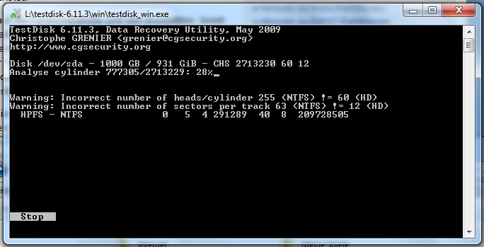

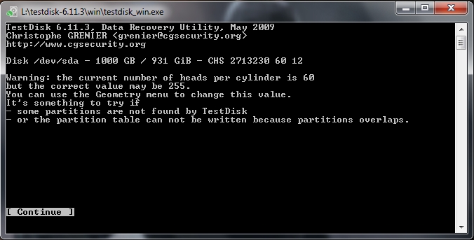

Anbei noch ein Screenshot von TestDisk während der Analyse.
Ich aktualisiere bzw. hänge weitere Screenshots an, wenn die Analyse abgeschlossen ist.
TestDisk Analyse abgeschlossen, die Screenshots habe ich hinzugefügt.
Test Disk "tiefe" Analyse abgeschlossen, die Screenshots habe ich hinzugefügt.

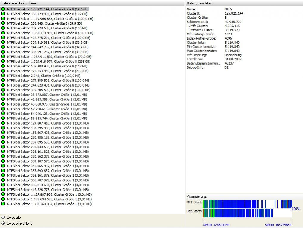

GetDataBack Schritt 2 Screenshot hinzugefügt.

1) Mit verschwunden meinst du sicher, dass die Partitionen nicht mehr als Laufwerke im Explorer dargestellt werden oder? Was zeigt dir die Datenträgerverwaltung (unter Computerverwaltung, z.B. unter Ausführen "compmgmt.msc") an?

1) Ja, im Explorer fehlen die Partitionen. Wie im Screenshot zu sehen ist sind die Partitionen nicht mehr vorhanden, dafür existiert ein sehr großer Bereich "freier Speicherplatz".

3) Im zweiten Screenshot ist ähnliches zu sehen. PartitionMagic wird seit geraumer Zeit ja nicht mehr aktiv weiterentwickelt und scheint mir etwas alt (das von PowerQuest bzw. jetzt von Norton), oder meinst du ein anderes Programm? Gnome Partition Editior (gparted) kenne ich zwar habe ich aber bis jetzt auch nicht eingesetzt - irgendwas damit zu beachten?
4) Wenn der MBR vollständig weg wäre dürften doch alle Partitionen auf der Platte weg sein, und das ist ja nicht der Fall?!

Momentan läuft bei TestDisk immer noch die Analyse (91%).
Ich möchte wenigstens das Ende dieser Phase abwarten - jedoch wird wohl die "tiefe Suche" ähnlich lang wenn nicht länger dauern. Aber mal abwarten was die Analyse von TestDisk zeigt.

So wie ich das sehe ist das eine unter Windows laufende Anwendung, die als Demo verfügbar ist. Reicht die Demo schon aus, um zu beurteilen ob mit TestDisk eine "Rettung" noch möglich ist?
Ja, die Demo reicht völlig, um alle vorhandenen Partitions in einem einzigen langen Scan aufzufinden (den man nicht wiederholen muss, wenn man später noch was nachsehen will, wenn man das Ergebnis abspeichert) und dann anschließend jede einzelne, auch noch so große Datei auf Unversehrtheit/Brauchbarkeit testen, auch wenn die Struktur der NTFS-Metadaten nicht mehr in Ordnung sein sollte.
Damit kann jedenfalls zweifelsfrei die Lage jeder Partition festgestellt werden, diese Info ist dann im Testdisk sehr hilfreich, um die korrekte Partitiondefinition vorzunehmen.
Wie aus dem obigen Screenshot ersichtlich, ist testdisk schon mit falschen Geometriedaten unterwegs und wird im quick-Scan nicht sehr viel finden. Diese Partitionmanager haben darüber hinaus noch die Eigenheit, sich nicht an die vorherrschenden Konventionen zu halten und beim Verschieben die Partitiongrenzen nahezu beliebig zu setzen.

Da das kein Problem ist habe ich GetDataBack bereits installiert und gestartet:
Die Durchsuchung (der gesamten Festplatte) wird laut dem Programm ca. 2 Stunden und 19 Minuten benötigen - ist der Zeitraum (im Bezug auf die Größe der Festplatte) annährend korrekt?

Was für Informationen (und wo) benötige ich aus GetDataBack für TestDisk?
Getdataback hat im Schritt 2 links unten ein Auswahlfeld für "Alle anzeigen"
Dann werden sämtliche Partitionmöglichkeiten(auch aus früheren Partitionierungen), welche im Scan aufgefunden wurden, angezeigt.
Die günstigen grün, die anderen wenig wahrscheinlichen gelb.
Bei Auswahl jeder dieser Partitions wird dann rechts die Info über die genaue Lage/Größe, und einige interne Infos (Clustergröße, Erstellungdatum etc) angezeigt.
Aus diesen Infos muss man sich zusammenpuzzlen, welche Partition-Kombinationen sich nicht überlappen; bei den Logischen in der Erweiterten war ursprünglich bei der Erstdefinition in Win jeweils ein Abstand von 63 Sektoren zwischen dem Ende einer Partition und dem Beginn der nächsten, wo die verketteten PartitionierungsInfos einer Erweiterten drinnenstehen
