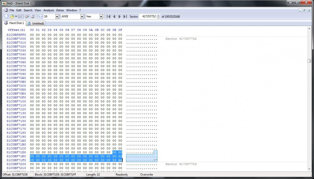

Ich habe die Rückwärtssuche erneut durchgeführt und finde erst ab 417357752 etwas den Vorgaben ensprechendes (passend zur Verständnisfrage habe ich ein Screenshot von dem Fund erstellt).
Ich werde versuchen morgen die Vorwartssuche vollständig durchzuführen oder gibt es eine gute Alternative?

Alternative? Ja, abkürzen kann man das schon.
Die Positionen der Partitions sind uns ja schon bekannt.
Code:
[U]Part     Start          Size           End   trail Gap[/U]
1         2048        204799        206847           0  System Reserved Microsoft
2       206848     125614079     125820927         216  System
3    125821144      40958720     166779864          26  System2
4    166779891     255998376     422778267          23  Work
5    422778291     209710120     632488411          23  Play
6    632488435     339965000     972453435          23  Images
7    972453459     147453352     1119906811         23  Musik
8   1119906835     209710120     1329616955         23  Mak
9   1329616979     623904040     1953521019       4148  DVD
10  1953525168                                          (=maxLBA)
Was gesucht wird, sollte eigentlich in den Zwischenräume zwischen den Partitions liegen und könnte fälschlicherweise vom Partitionierungtool innerhalb der vorherigen Partition(aber im hinteren Teil) geschrieben worden sein, so wie bewiesenermaßen in der "Work".
Setzt man jetzt eine Suche jeweils am Partitionbeginn einer dieser Partitions auf und sucht rückwärts, dann muss gleich das Ende der vorigen Partition gefunden werden, und wenn ein EBR vorhanden ist, dieser beim weitersuchen innerhalb von einer Minute gefunden werden. Kommt da keine Übereinstimmung, kannst Du diese Suche abbrechen und am nächsten Partitionbeginn weitermachen.
Auch Sektoren, die gefunden werden und an den x-Stellen lauter Nullen haben, sind interessant und sollten in die Ausgabedatei kopiert werden. Die geben einen Hinweis darauf, dass an dieser Stelle mal eine Partitionierungsinformation stand, die gelöscht wurde...
