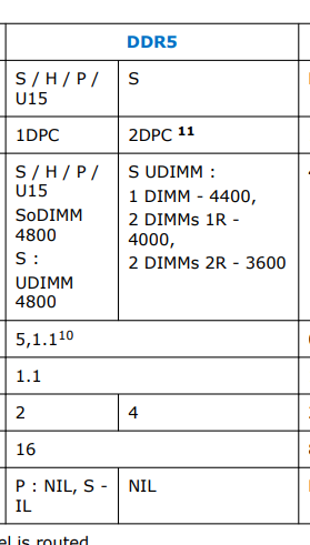

(Aus den Specs von Intel)
Für 4x1R Riegel ist die offizielle Geschwindigkeit nur 4000, mit 2R Riegeln sogar nur 3600.
Da kann man sich natürlich ausrechnen, dass der Overclock von 4800 auf 5600 deutlich weniger aggressiv ist als von 4000 auf 5600.
Auch spielen die Timings eine Rolle, wie hoch die Last auf den Memory Controller ist.
Ich habe auch 4x 5600 Riegel, betreibe die aber auf 4800 (von offiziellen 4000), und habe die Timings entsprechend der Frequenz runterskaliert. Ich habe mir nicht die Mühe gemacht die Sweet-Spots auszuloten zwischen niedrigeren Timings und höherer Frequenz. Ich kam mit den Timings nämlich nicht so tief runter wie die RAM Module auf 4800 können sollten -> auch hier ein Limit vom Memory Controller.
