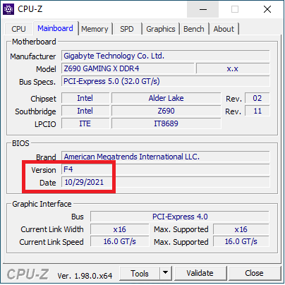

Hallo Leute,
ich wollte euch die sich auch ein 12900K informieren, das ihr vielleicht wie ich nicht mehr in euer Windows 10 kommt wenn ihr euren alten Kram auf den neuen umbaut.
Gigabyte kam bei mir mit der BIOS Revision F2. Habe jetzt die F4er upgedatet. Nun bootet Windows auch wieder. Ich habe auch meine Festplatte SSD m.2 nicht "richtig" im BIOS sehen können, jedoch konnte ich den Bootmanager auswählen. Habe jetzt Stunden den Fehler gesucht und am Ende hat es das BIOS Update geregelt.
Vielleicht hat da auch jemand und dem wird geholfen. Viel spaß beim Testen!
