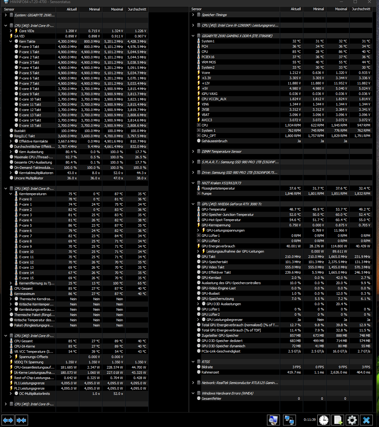

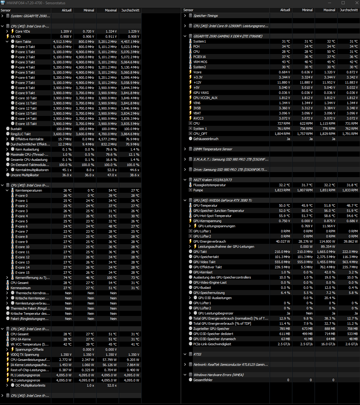

Ich habe einmal den IDLE Zustand und einmal beim CB R23 einen Screenshot gemacht, evtl. hilft das? Der Bench lief dann noch weiter und die Temps stiegen an...

Bei meinem Board kann man das PL unter Advanced CPU Configuration einstellen, ist aber von MSI, bei Gigabyte kenn ich mich nicht aus.
Warum willst du ein Offset für den Cache einstellen? Bringt das was? Ich kann mich nicht erinnern, dass es diese Option im MSI BIOS gibt, muss ich mal kucken.
