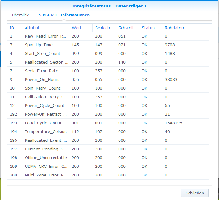

Die "garantierten" LCC sind eh nur Phanatasiezahlen, es gibt keine Platten die wegen zu vielen Ladezyklen ausfallen.
@madmax2010 : extrem was? extrem viel?, extrem wenig?
LCC-Beispiel: WD20EARS
