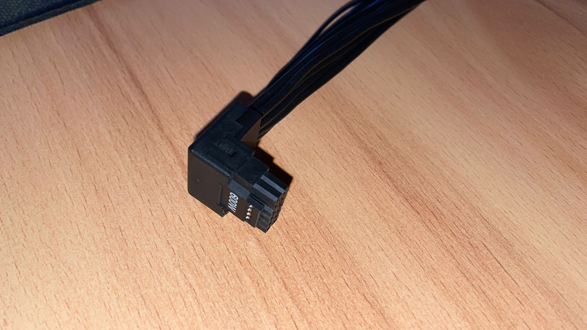

Kabel ist seit Dienstag schon da (war auf Dienstreise), werde hier mal berichten ob es läuft und die vollen 600W möglich sind. Wobei Verbrauch bei 453W liegt, selten mal Peaks auf 502W.
Die Adern machen einen richtig dicken, allerdings auch sehr steifen Eindruck.

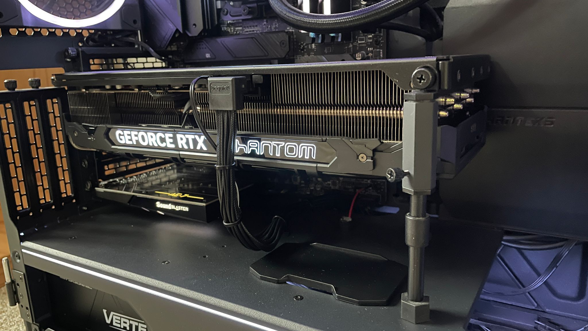

Kabel ist eingebaut, läuft alles wie vorher und wird auch nach 1h Superposition extreme in UWQHD in keinster Weise heiß. Weder an Kabel und Winkelstecker. Das war meine nächste Befürchtung, weil die 16AWG-Adern sind ja, auch wenn es hier ab Werk so ist, recht nah beim Stecker gebogen.
Habe mir mal die Buchsen ganz nah angeschaut und bilde mir ein, beim neuen Kabel kommen sie etwas weiter heraus als beim originalen von Seasonic. Müsste theoretisch mehr Kontaktfläche ergeben.

Nun passt das System samt der 4090 auch in mein kommendes Traumcase. :schluck:
