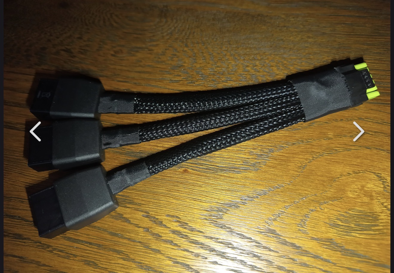

1. Wie schliesse ich die Grafikkarte am besten/sichersten ans Netzteil, nachdem man des öfteren von durchgeschmorten Steckern liest?
2. Ist 12VHPWR das gleiche wie 12V-2x6?

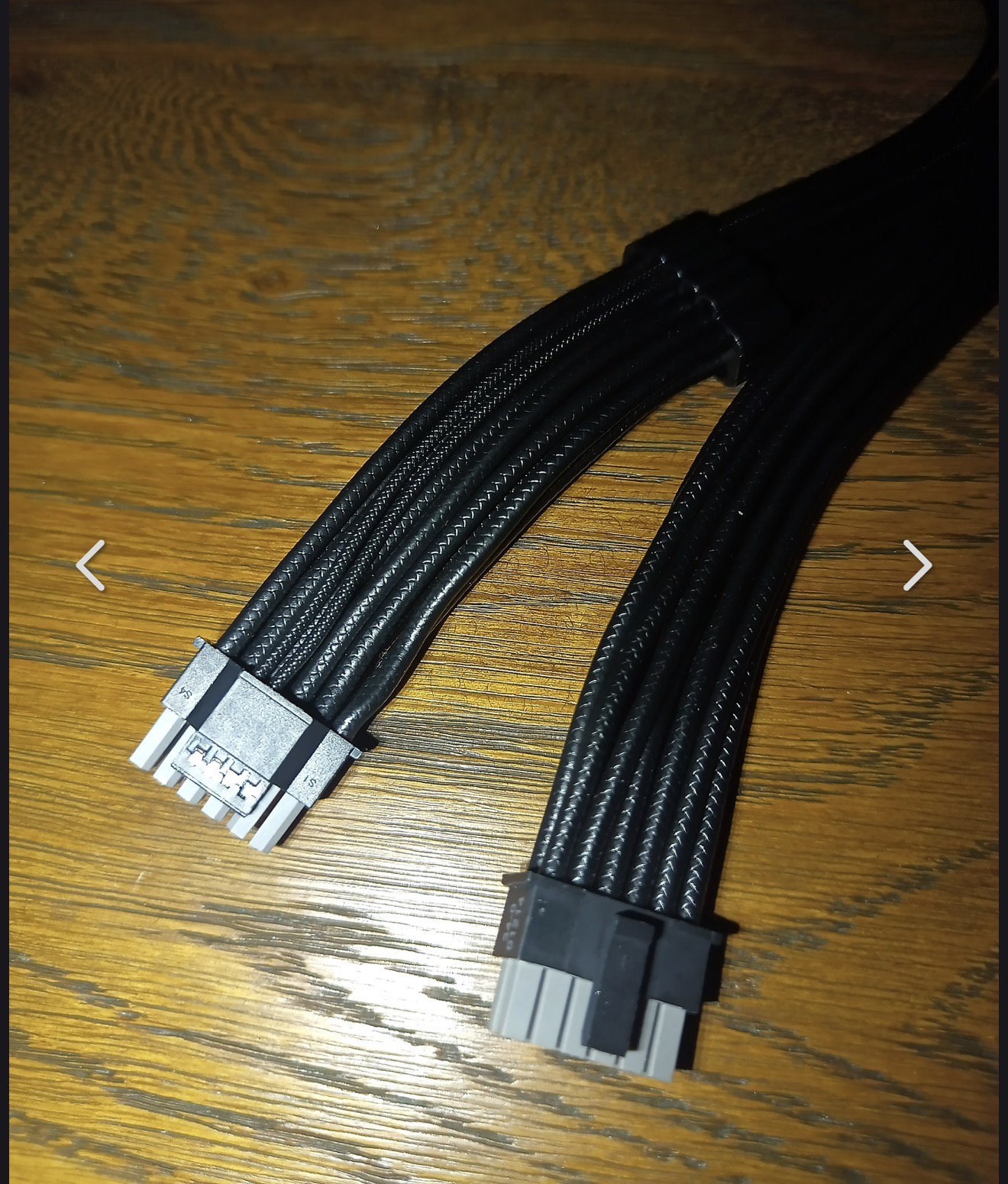

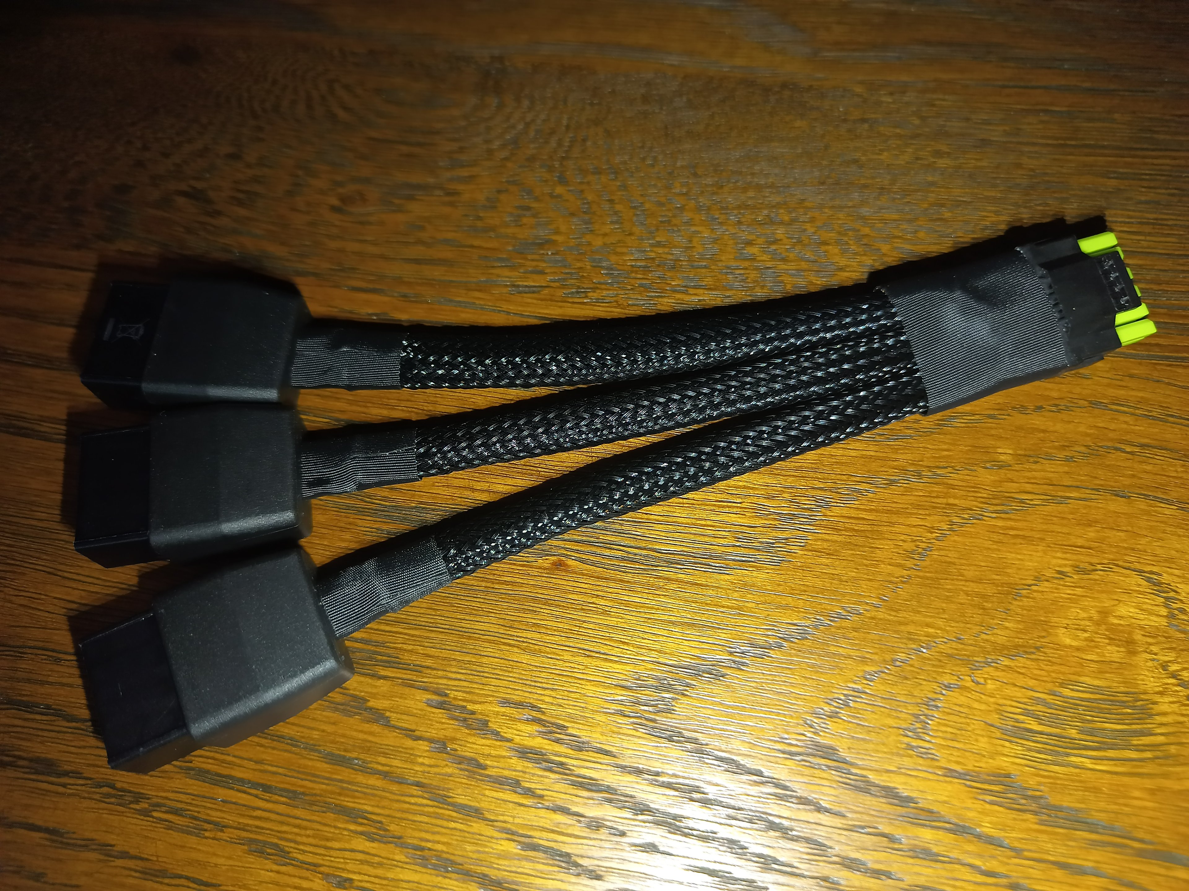

3. Das Corsair RM1000x hat einen 12V-2x6 Anschluss. Im Lieferumfang sind:
  • 1 Adapter für die Grafikkarte mit 12V-2x6 an einem Ende und 3 Kabeln mit Steckern mit jeweils 8 Pins an den anderen Enden
  • 1 Kabel mit 12V-2x6 an beiden Enden. Die Stecker sind jeweils schwarz/grau, sehen exakt gleich aus aber auf einem Stecker steht PCIe und auf dem anderen steht klein 34-0 01214.
Bei diesem Kabel sind von den 4 kleinen Pins, wie es aussieht nur 2 belegt. Ist das normal? Und es fehlt die 600W Bezeichnung an diesem Kabel.
Dank euch vorab.

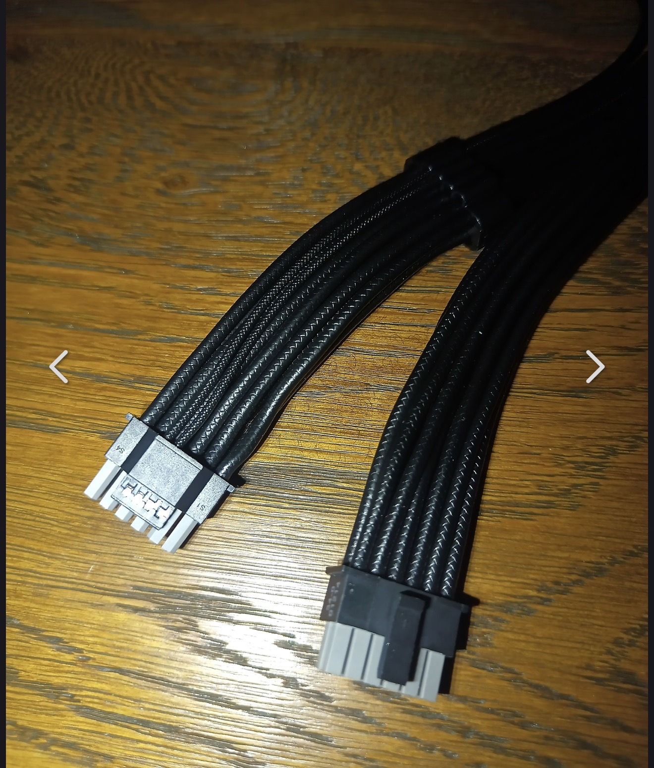

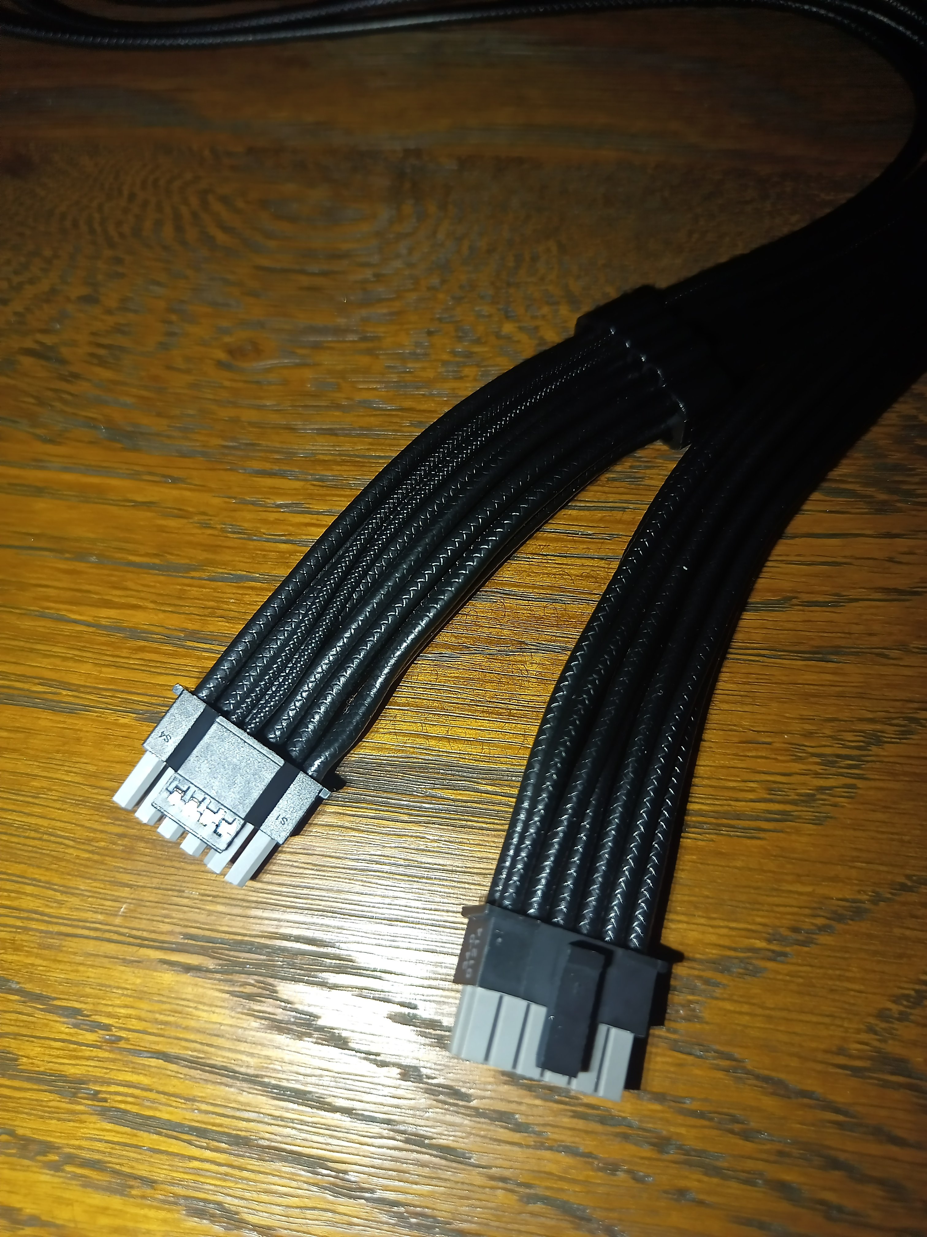

Das ist das richtige Kabel, die kleinen Sense Pins sind auf max Leistung kodiert. Die farbigen Stecker sind dafür da, das man sieht ob er richtig steckt
Reaktionen: UK Monkey und Spawn182
@Tornhoof Danke dir. Es es egal welches Ende wo rein kommt? Da auf einer Seite PCIe steht und auf der anderen nur so eine Zahlenkombination?
Hier stand Blödsinn. Sorry.
Ich denke, das sollte egal sein. Wenn es keine Maßnahme gibt, dass nur ein Stecker beim Netzteil passt.
Ja, die sind gleich, drauf achten dass die Stecker sauber sitzen und einrasten und dass du die Kabel nicht knickst, immer einen großen Beigeradius einhalten.
Reaktionen: Spawn182, UK Monkey und Azghul0815

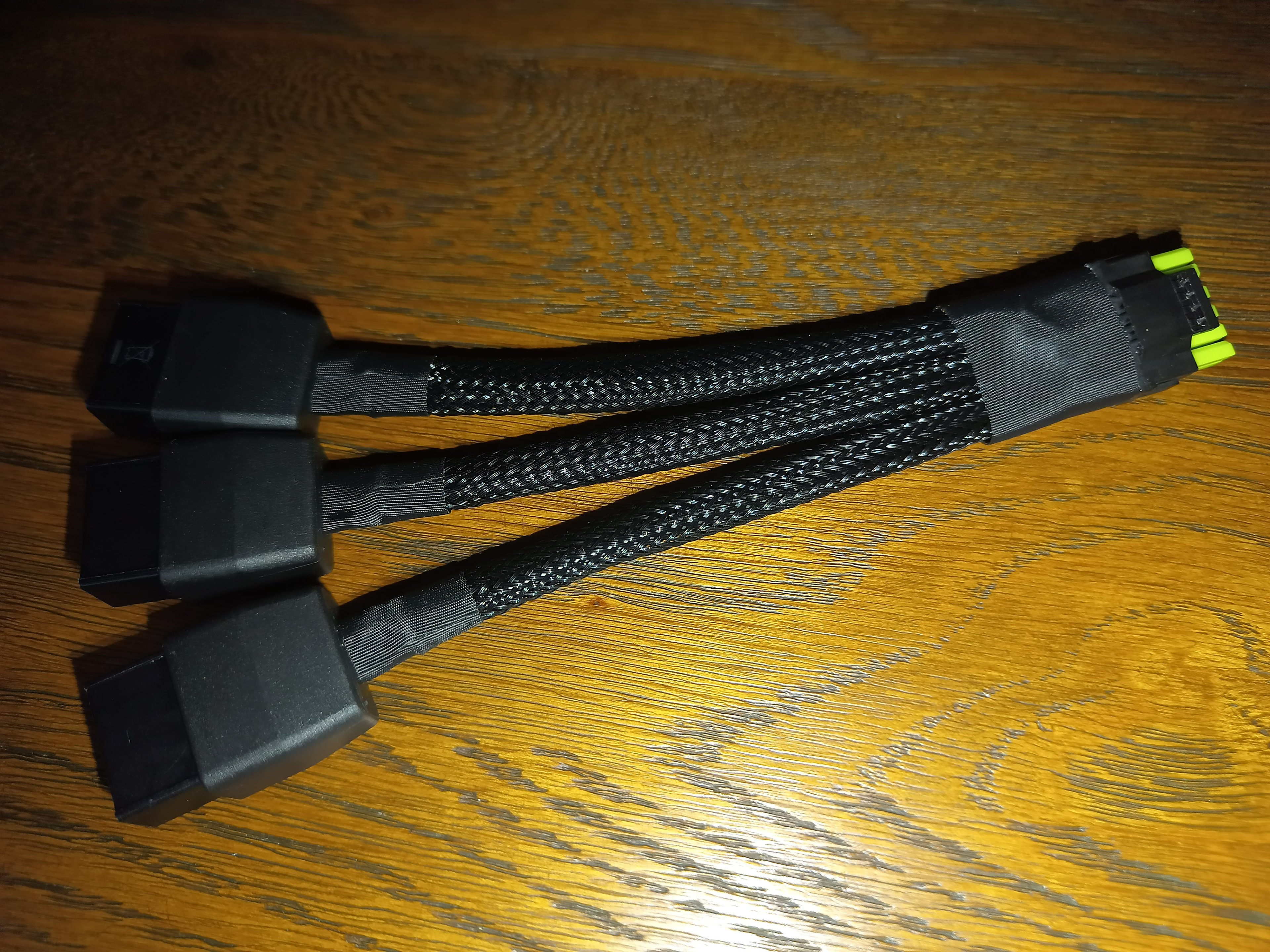

Drewkev schrieb:

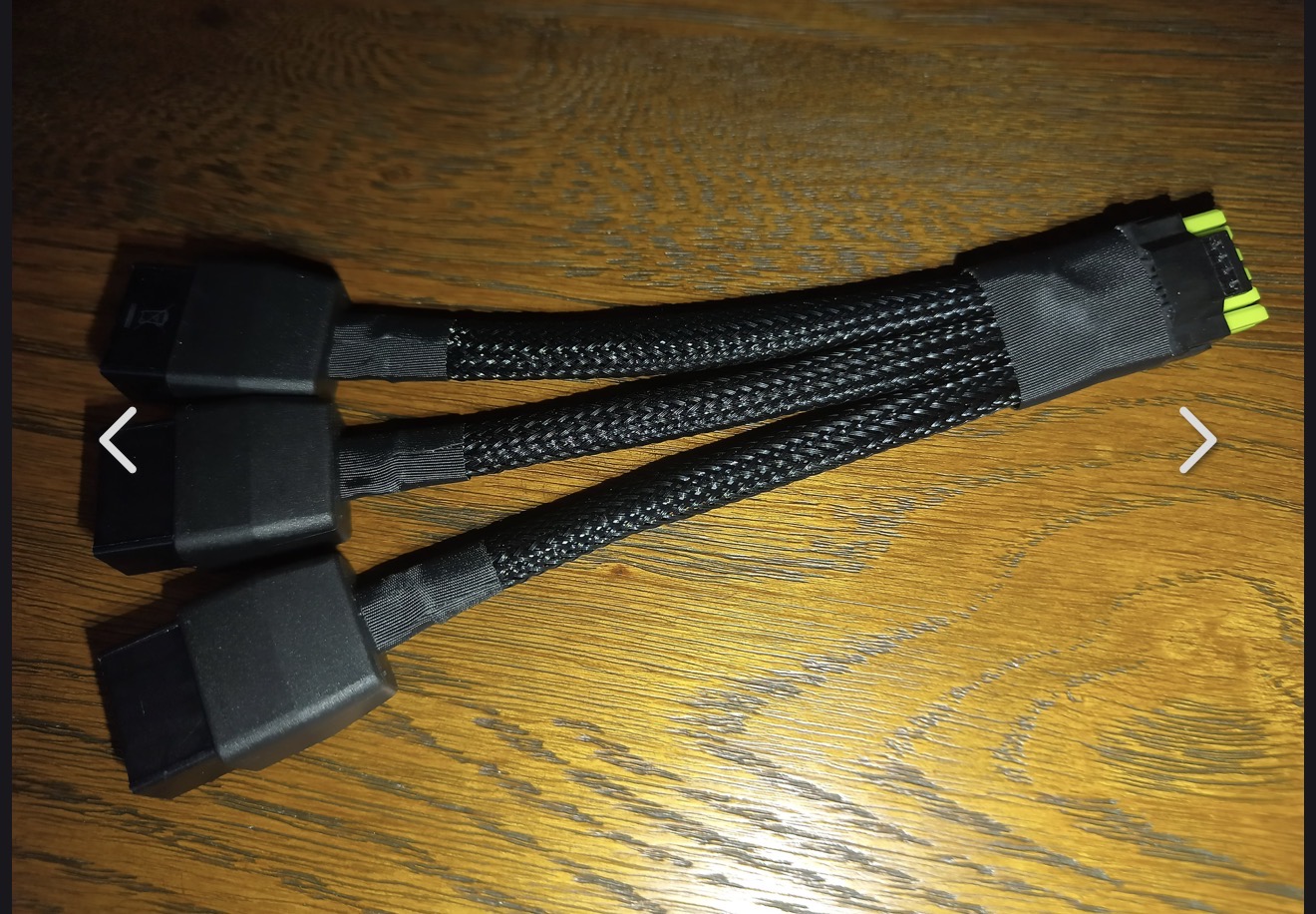

Warum soll er diesen Schrottadapter nehmen? Man nimmt das native Kabel und keine Zündschnur. Das passende Kabel ist dabei.
Außerdem ist die Problematik von schmelzenden Kabeln bei einer 5080 nahezu irrelevant.
Stecker richtig rein auf beiden Seiten rein und glücklich sein, weder braucht man UV noch sonst irgendwelche Überwachungsspielzeug.
@TE
Den Adapter auf dem Bild bitte auf keinen Fall benutzen.

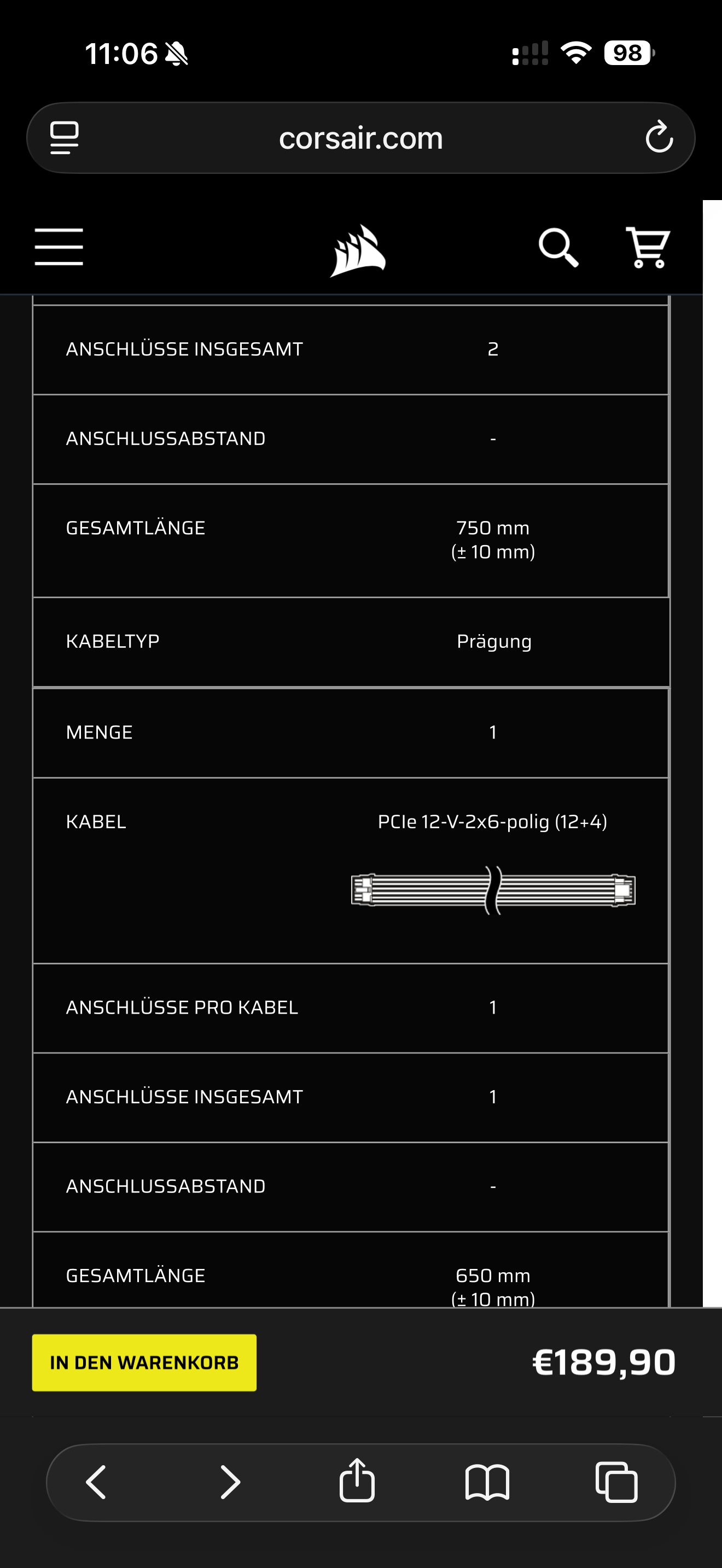

In der Liste der Kabel vom
1000x. Scheint dann aber die Webseite nicht korrekt zu sein. Das ist schon schwach von Corsair, dass sie das Kabel nicht dazulegen. Dann lieber BQ.

Auch hier. Ich kapiere es nicht.
@TE fotografiere bitte mal das Kabel komplett was du dabei hast.
