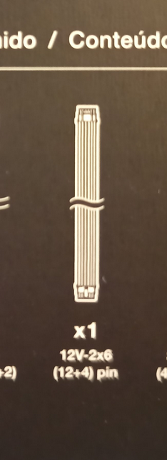

Er hat doch Fotos der beiliegenden Kabel gepostet, siehe Post #5.
Nimm das 12v 2x6 Kabel, welches auch mit diesem Stecker in das Netzteil gesteckt wird und schaue, dass beide Seiten richtig einrasten und du keine knappen Biegeradien nahe der Anschlüsse hast. Fertig und viel Spaß beim Zocken.
Stimmt, hab ich übersehen und da ist ja das passende Kabel:
Reaktionen: Alpirsbacher80, Spawn182 und LiniXXus
TS, lass dich nicht verunsichern. Das Kabel ist mit im Lieferumfang des Netzteils dabei und das kannst du bedenkenlos verwenden. Stecke den Stecker mit der Aufschrift PCIe in die Grafikkarte. Im Grunde ist es egal, wie herum das Kabel eingesteckt wird. Aber der Hersteller möchte dir sagen das Ende mit PCIe an der Grafikkarte anzuschließen.
Mit RTX 5080 Grafikkarten ist Gefahr mit durchgebrannte Stecker nicht so hoch, weil da keine 600 Watt durchgehen. Die Phönix ist auf 360 Watt ausgelegt und im Schnitt werden weniger Watt anliegen. Habe auch eine Phönix GS verbaut und nur Furmark hat bei mir bisher volle 360 Watt geschafft.
Daher einfach einbauen, anschließen und glücklich werden.

Natürlich kann er das Kabel verwenden, es ist immer noch besser als 12V-2x6 an beiden Enden. Und ja, bei einer RTX 5080 ist die Chance deutlich geringer. Aber sie ist da. Trotzdem, und auch ganz unabhängig davon, kann ich persönlich, und ich betone das gerne ein drittes mal, ich persönlich, nur das Dual PCIe zu 12V-2x6 Kabel empfehlen.
Mehr habe ich nie geschrieben :D
