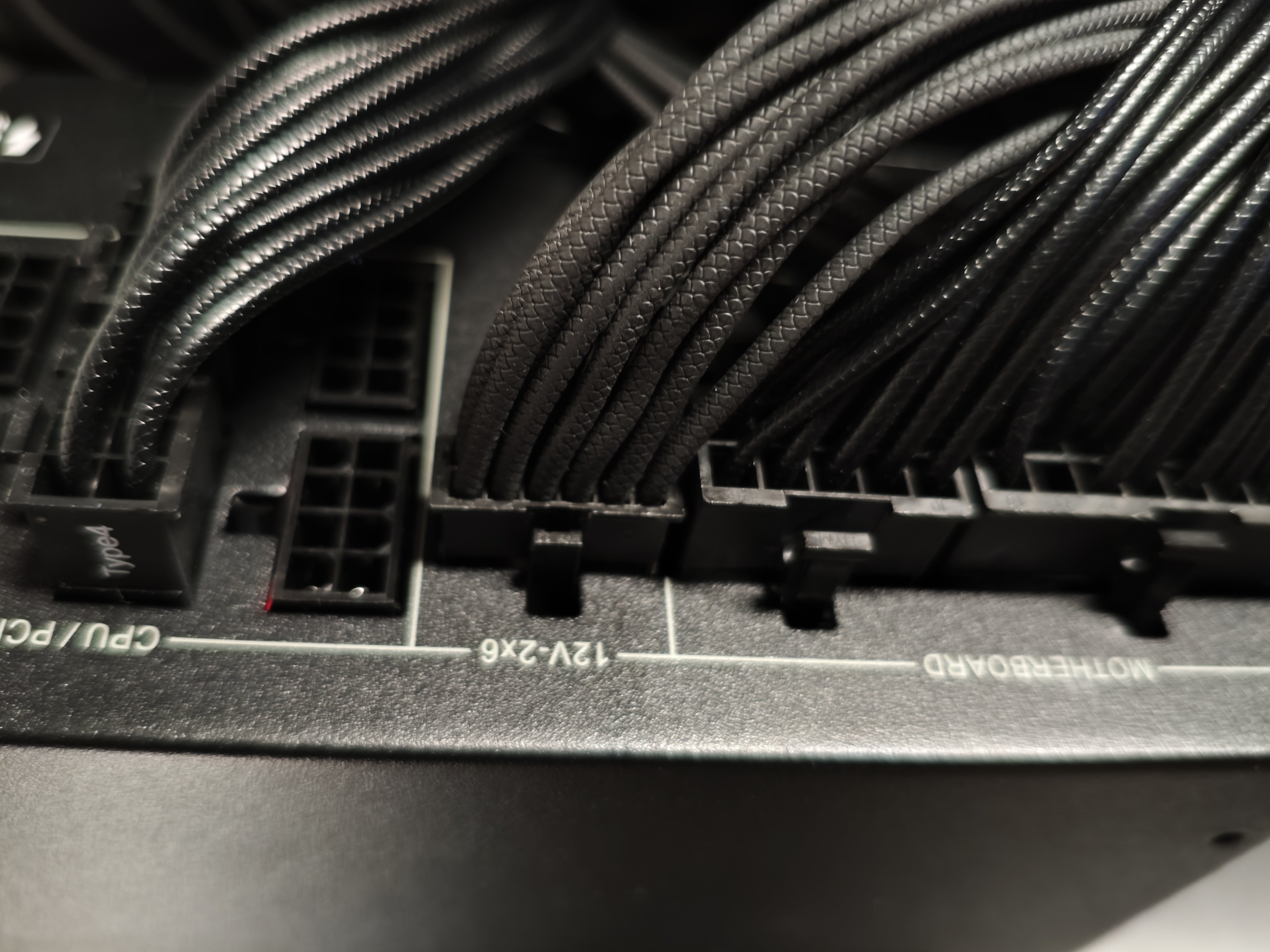

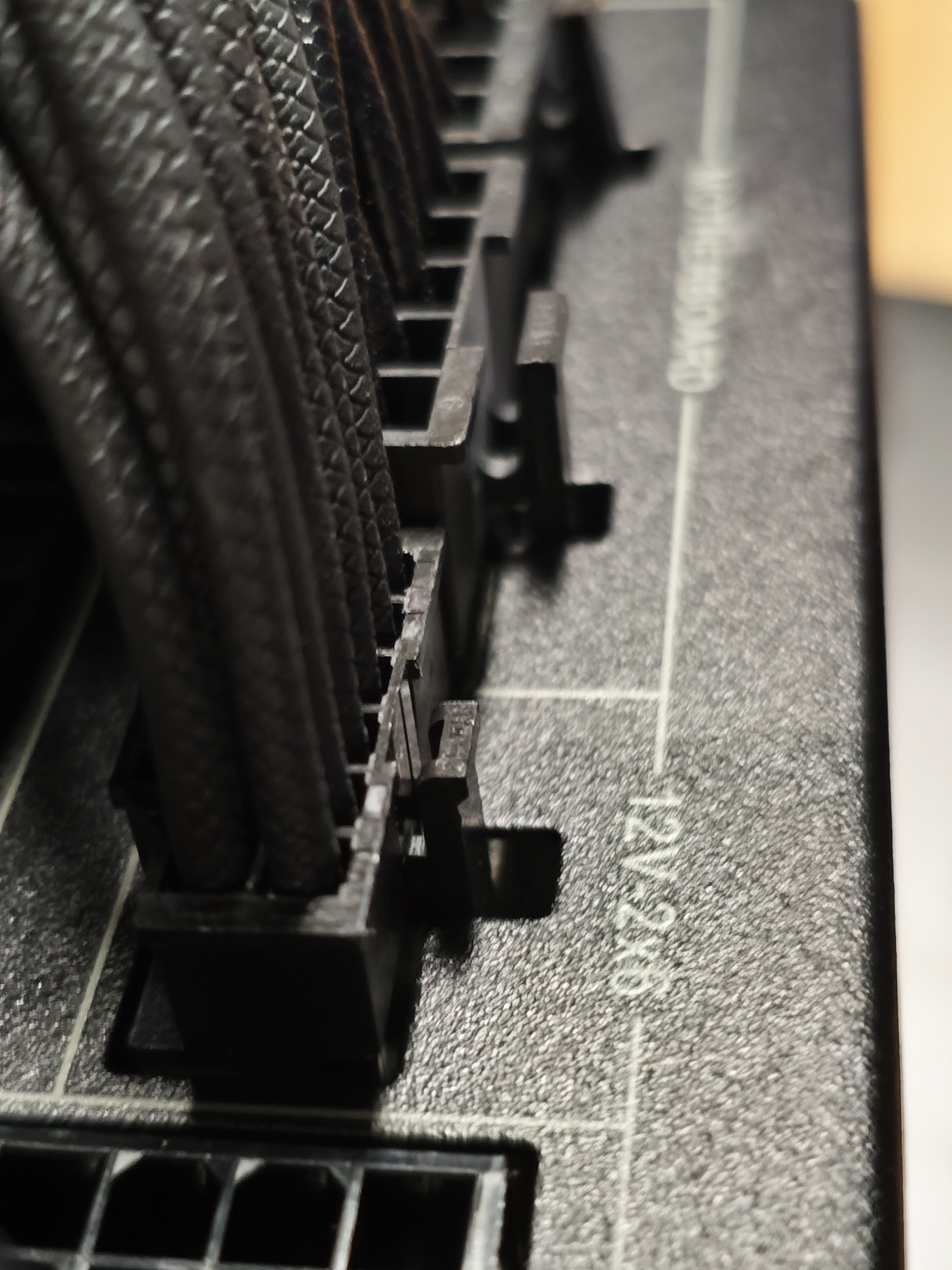

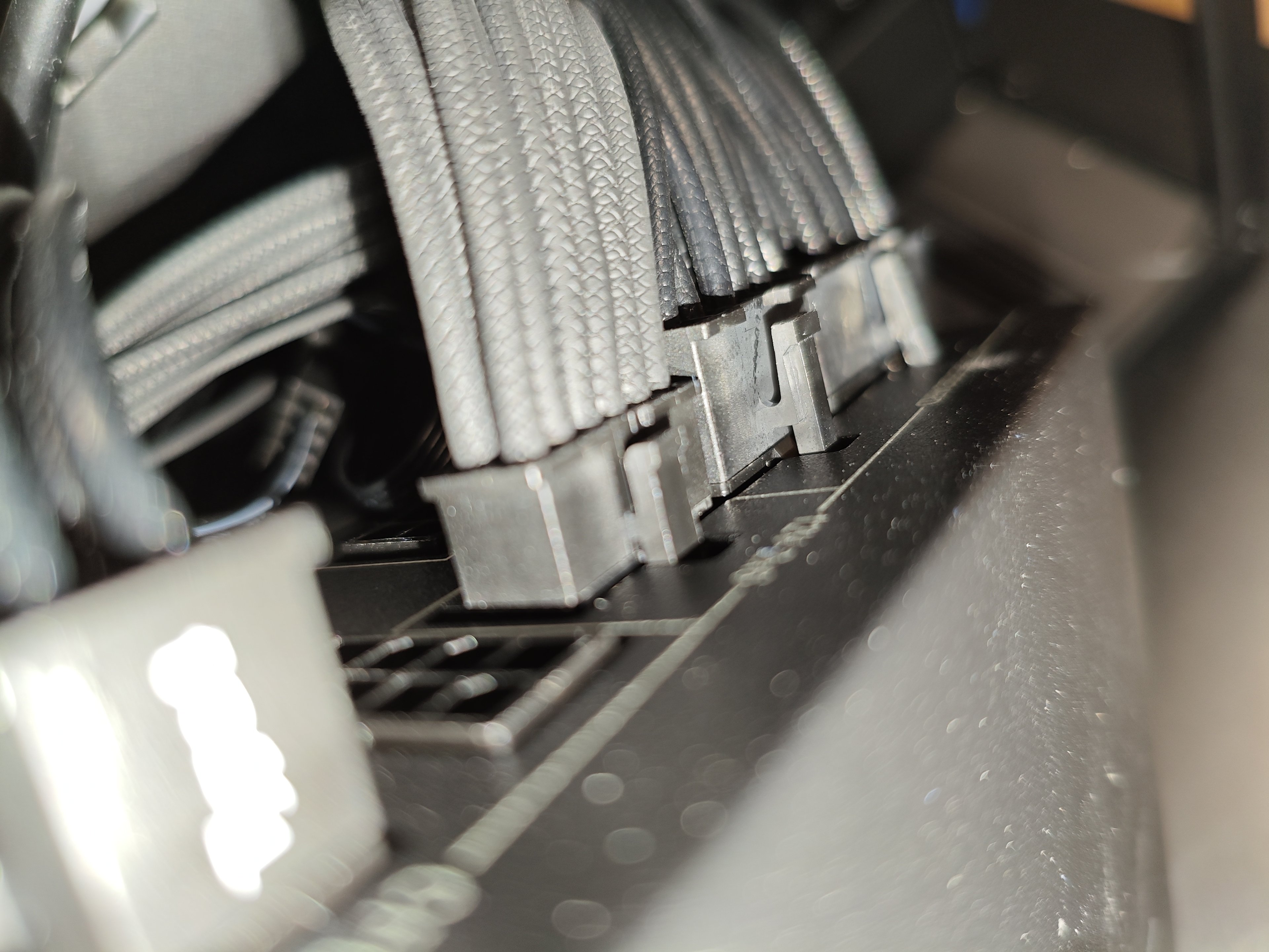

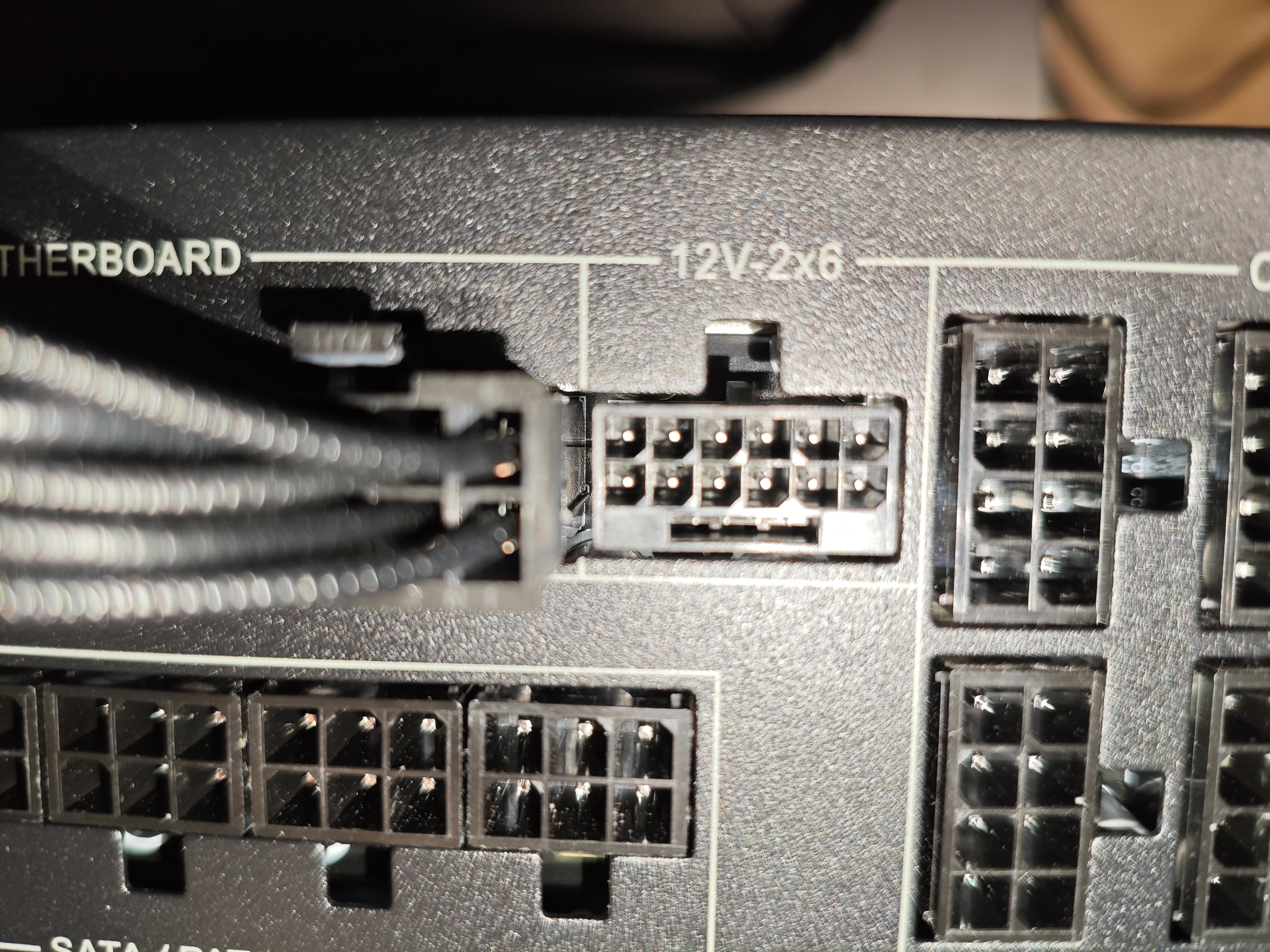

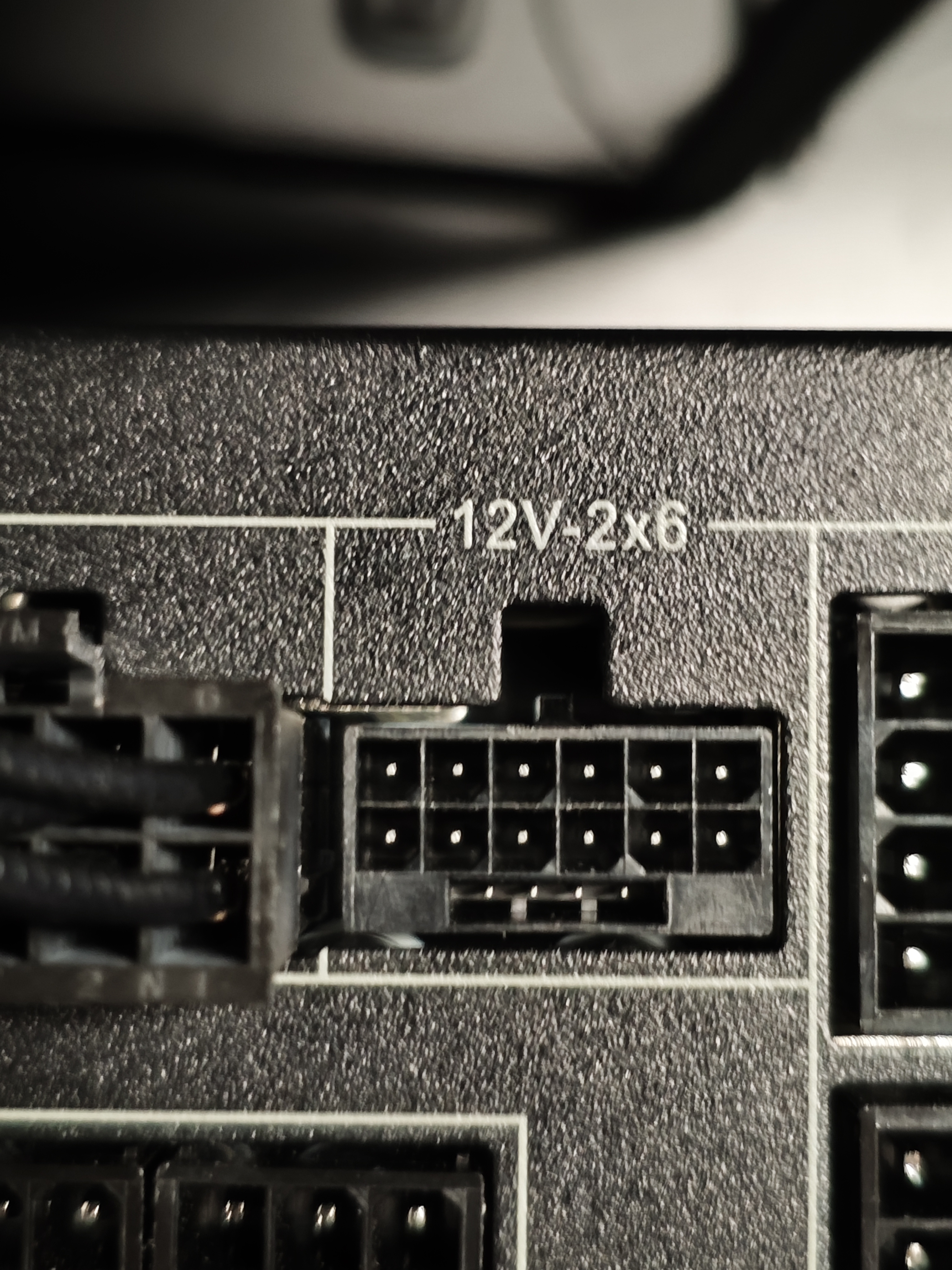

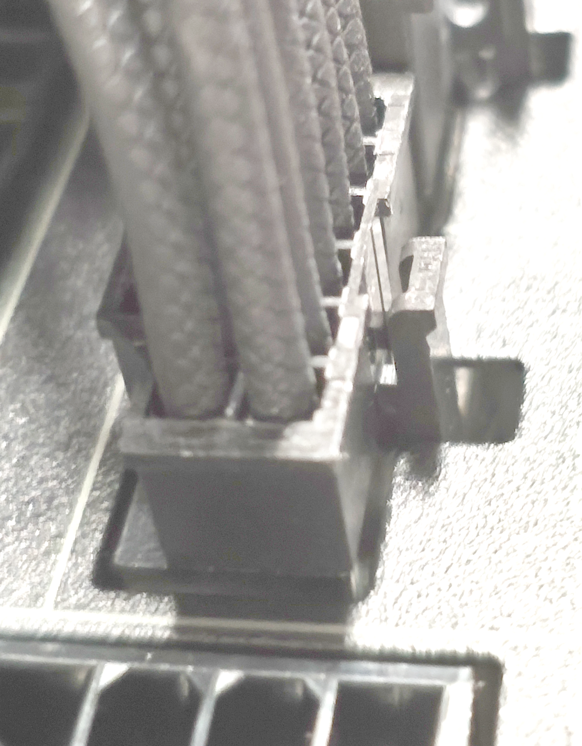

Hab jetzt paar Bilder geschossen aber mein Handy kriegts mit dem Fokus nicht hin. Deswegen die schlechten winkel. Und der Anschluss ist sauber.
Ein Bild von der Buchse, wo man in die Buchse sehen kann wäre gut.
Reaktionen: VmaxGunni
der Stecker sitzt doch richtig drin, was du prüfen solltest ist der 24Pin fürs Mainboard
da sieht man das der Klipp schief ist
Reaktionen: .fF

Der TE sollte hier mal prüfen (z.B. mit dem Fingernagel oder etwas dünnerem), ob der Stecker auf dem Kunststoff der Buchse press aufliegt oder doch noch ein kleiner Spalt vorhanden ist.

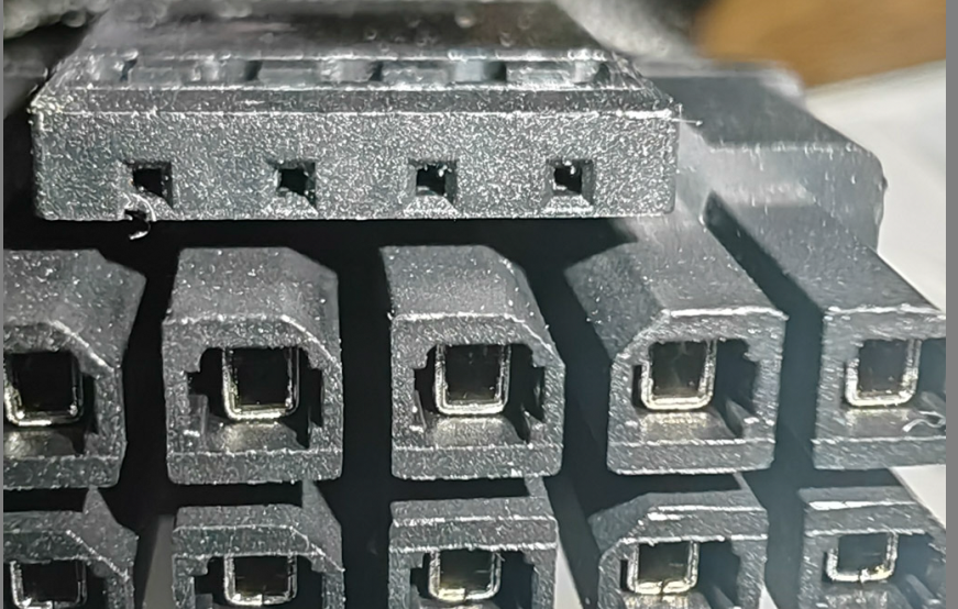

ich hatte deswegen gefragt, so sah mal eine Buchse bei mir aus, Stecker-PIN Stecker war anscheinend nicht fest genug im Pin-Gehäuse, Stift wurde durch seitlich verspanntes Kabel im Stecker schief gestellt und landete beim stecken weit abseits der Buchse, siehe links oben.
Nach richten und entsprechenden stecken waren dann alle Pins verbunden:confused_alt::D

Buchse sieht gut aus. Andere Seite haste ja beide ausprobiert.

Also mit dem Fingernägel komm ich nicht zwischen ers sitzt richtig aus. Einrasten tut er halt nicht damit mein ich den Hebel der als Sicherung dient, der verändert halt seine Position nicht. Und rutschen tut er nicht. Um den Stecker rauszuziehen braucht es viel Kraft. Und der 24 Pin steckt schon richtig auf das sieht nur so aus dem Winkel aus.
