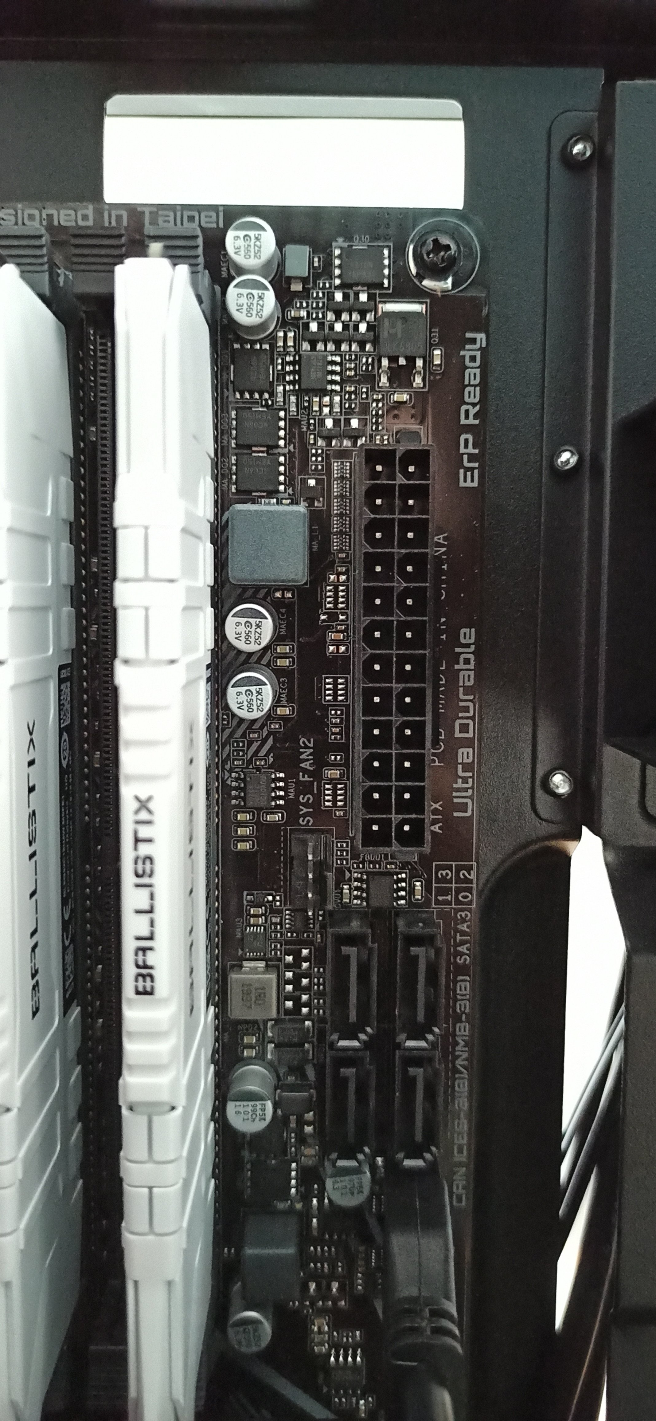

Es geht um das Mainboard Z490M und das Netzteil bequiet Pure Power 11.
Habt ihr noch Tipps oder Tricks, wie ich den 24 ATX Stecker aufs Mainboard kriege?

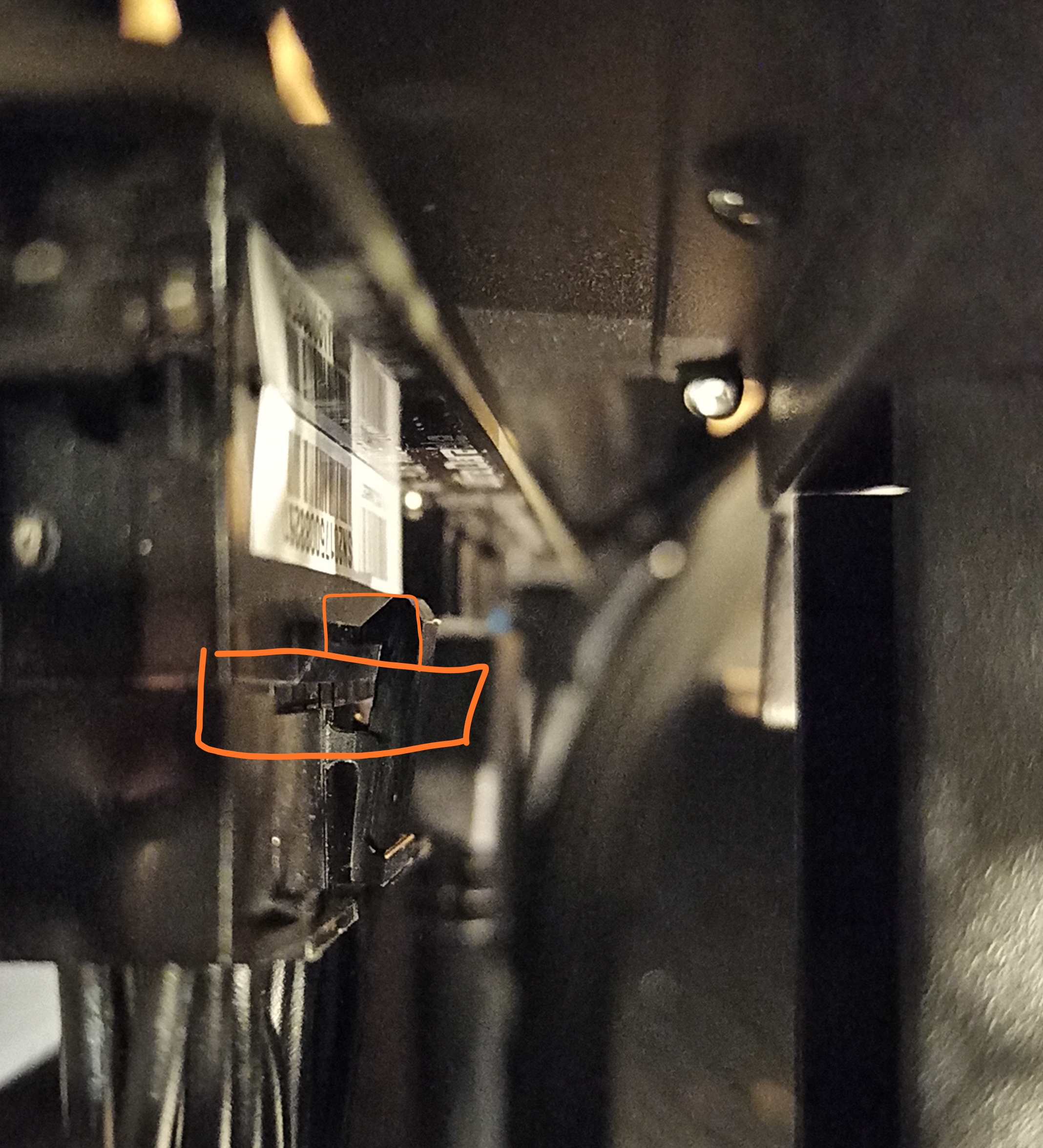

Ich habe schon Recht viel Kraft eingesetzt, und hinten vorsichtig gegengehalten...der 4 Pin Teil passt auch gut rein..
Das ist nur noch das letzte Stück, damit er richtig einrastet, aber vorher bricht mir eher das Mainboard Weg :/
Bin für alle Antworten dankbar!

Zusehen dass die Plastiknasen zwischen 20 und 4 Pin ordentlich orientiert sind und dann kann man den Stecker mit etwas Kraft auch in die Buchse drücken. Man kann ja mit ein paar Fingern oder der anderen Hand unter das Board greifen und die Platine unterstützen dass sie sich nicht zusehr durchbiegt.

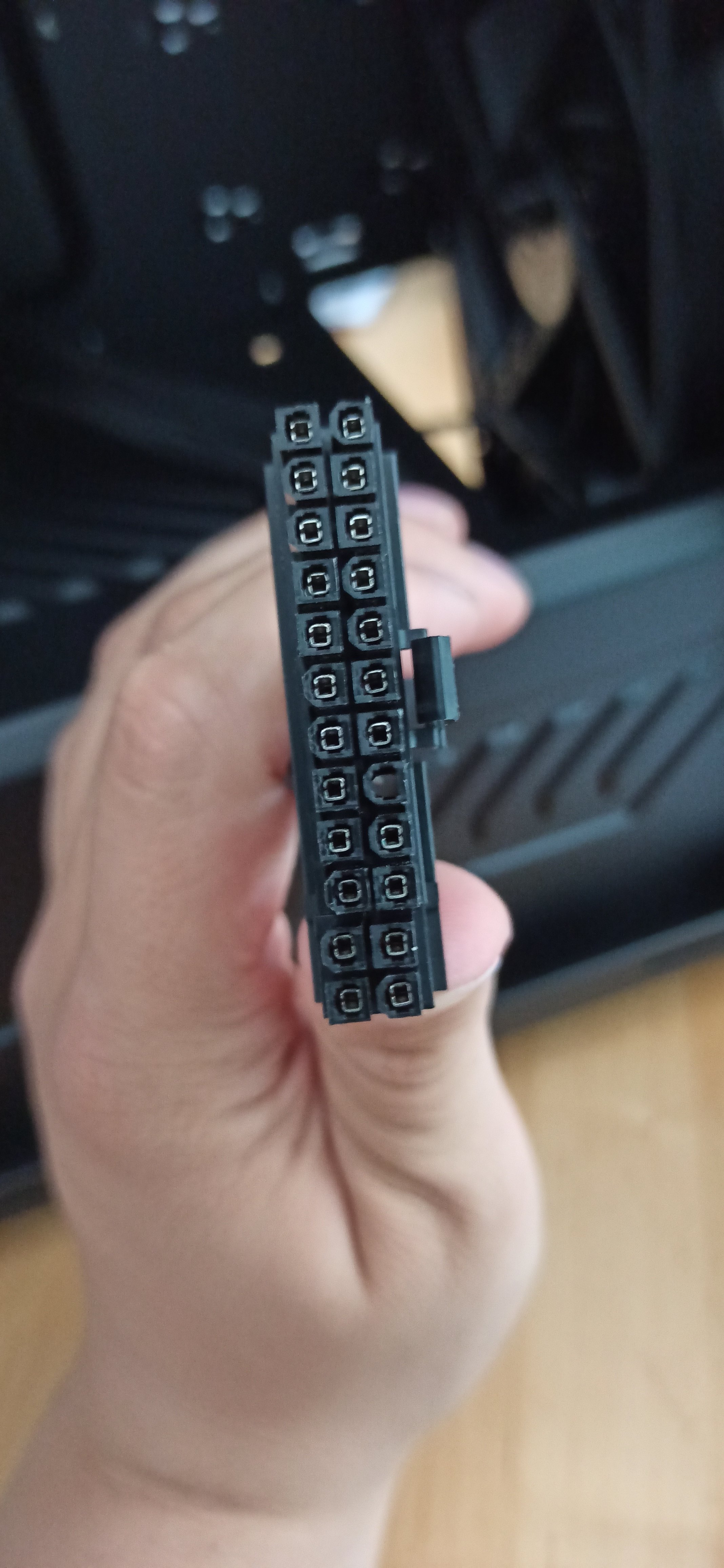

Ich würde an deiner Stelle aber mal den Stecker abnehmen und in den Stecker & die Buchse schauen. Es sieht nicht so aus als ob der Haken am Stecker bzw. die Kante an der Buchse "falsch" wären, sondern vielmehr als ob in der Buchse oder am Stecker in einem der Pins etwas blockiert. Auf dem Foto sieht es jedenfalls so aus, als ob die Pins nicht tief genug drin sind. Vielleicht auch ein verbogener Pin.

Wie gesagt, ich habe beide jeweils einzeln versucht, der 4er macht kein Problem, der 20ger will auch alleine nicht komplett rein.

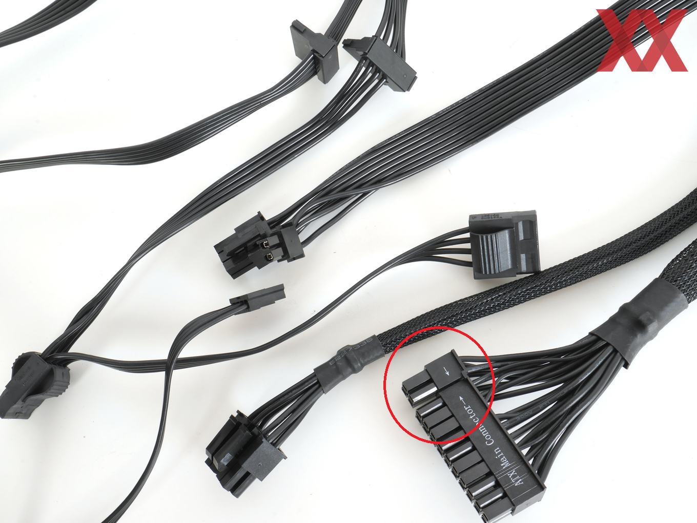

Wir sind uns aber schon einig, dass die Buchse & Kabel so aussehen sollten:
Nobbi56 schrieb:
