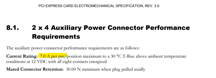

Ja, das geht. Aber nicht mit 12V. Die Pins in dem Stecker lassen jeweils 9,5A zu. Maximal.Quidproquo77 schrieb:Du kannst über den Stecker und die Kontakte problemlos ~1500 Watt und mehr rüber jagen.

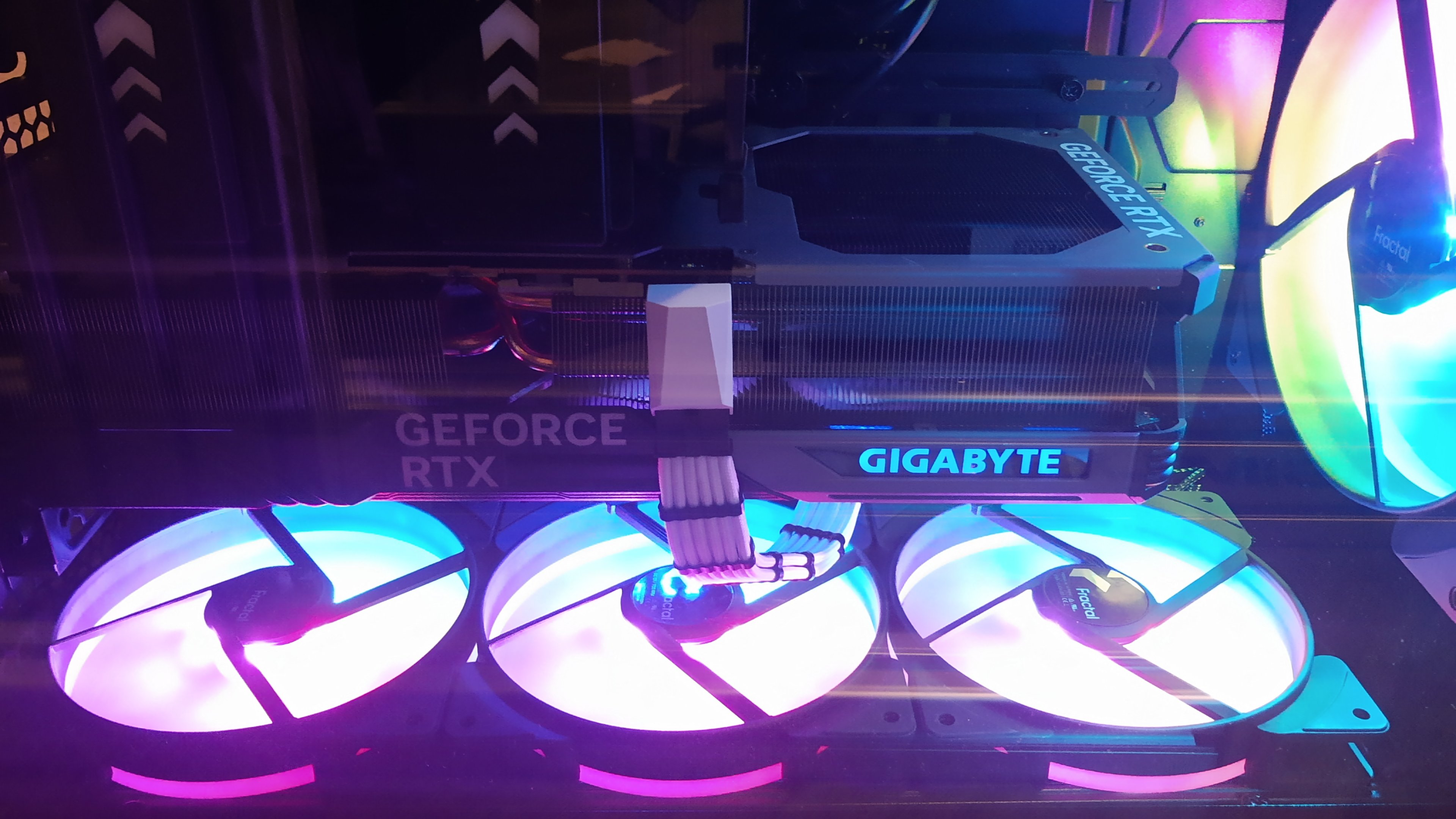

Firefly2023 schrieb:Schön das alle schreiben, dass sie den CM-Adapter nicht brauchen. ICH brauche ein Lösung.... denn ich bekomme das Seitenteil nicht zu.

Maximal?Nein, das ist völlig falsch. Was du zitierst ist die Spezifikation. Die kann deutlich überschritten werden und es passiert immer noch absolut gar nichts! Nur ist das nicht spezifiziert. Wegen der Sicherheit.ghecko schrieb:Ja, das geht. Aber nicht mit 12V. Die Pins in dem Stecker lassen jeweils 9,5A zu. Maximal.

Nein, laut Datenblatt nicht.Quidproquo77 schrieb:Die Pins halten richtig eingesteckt problemlos auch die drei oder sogar 4fache Belastung aus.
Das kannst du dir gerne so per Email von Amphenol-ICC bestätigen lassen. Bitte hier verlinken.Quidproquo77 schrieb:Was du zitierst ist die Spezifikation. Die kann deutlich überschritten werden und es passiert immer noch absolut gar nichts!
Ja, und die Pins waren größer. Das sind übrigens Power Requirements, keine Spezifikationen eines Herstellers von dem Stecker. Wenn du das jetzt weiter denkst fällt dir evtl. auf, warum verschmorte Stecker bei den 6 und 8-Pin Karten kein Thema sind.Quidproquo77 schrieb:Macht bezüglich der alten Spezifikation 84 Watt pro Pin.

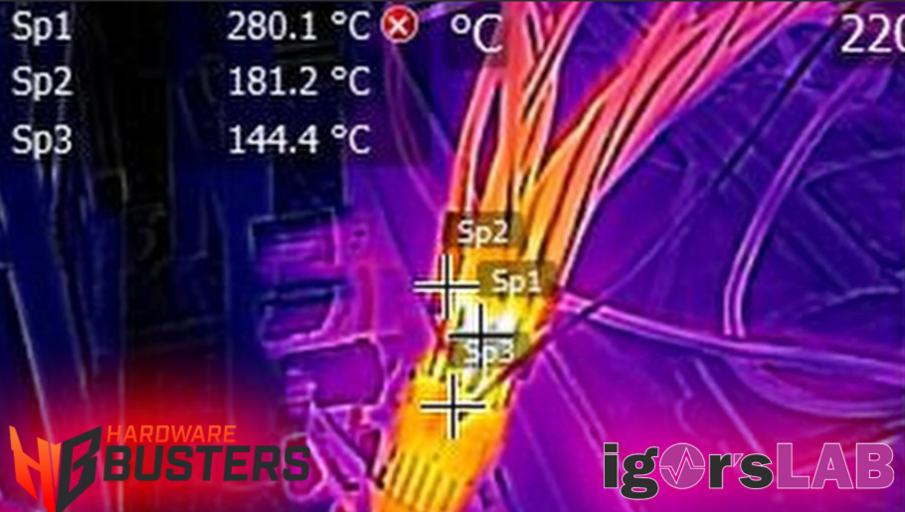

Der "Sicherheitsfaktor" kommt auf die Spezifikation oben drauf oder glaubst du ein Aufzug fällt wie ein Stein herunter, sobald die angegebene Maximallast um 1-2 Kilo überschritten wird? Igor hat diesbezüglich ausführliche Tests gemacht, lange bevor hier im Forum irgendwelche Shitstorms ausgebrochen sind.ghecko schrieb:Wenn der Stecker also bei den Karten bis zu 600W liefern darf, ist das ein Sicherheitsfaktor von 684/600=1,14
Nun bekommt die ganze Geschichte Strom und wir sind schon mal gespannt. Ein erstes Experiment hatte ja ergeben, dass die ausgelobten knapp 650 Watt schaffbar waren, also kommt noch ein Schippchen obendrauf. Satte 63 Ampere auf 12 Volt gibt das Labornetzteil nun in den Aufbau, also imposante 756 Watt! Genau das wird jetzt auch einprogrammiert und für den Test stabil geliefert!
https://www.igorslab.de/tester-in-g...orce-rtx-3080-und-rtx-3090-ohne-zu-schmelzen/
Das ist dann erst recht "Quatsch mit Soße" denn die Stecker halten normalerweise einiges aus.ghecko schrieb:Es muss nur ein einziger Pin fehlen oder der Kontaktquerschnitt über ~15% vom Normalwert abweichen, dann schmilzt der Stecker.
Die nachfolgende Thermografie zeigt noch einmal alle Messpunkte am Stecker, wobei der Stecker selbst mit 144 °C nicht gefährdet war, das Material kann das gerade noch so ab. Was man allerdings riecht, ist die Ummantelung der Kabel, denen die 280 °C bereits extrem zusetzen. Flammpunkt? Da müsste man Seasonic fragen. Verkohlt ist noch nichts, abgetropft auch nicht, was für die Qualität der einzelnen Leitungen und der Ummantelung spricht. Aber grenzwertig ist dies allemal. Und bitte: bloß nicht nachmachen!
