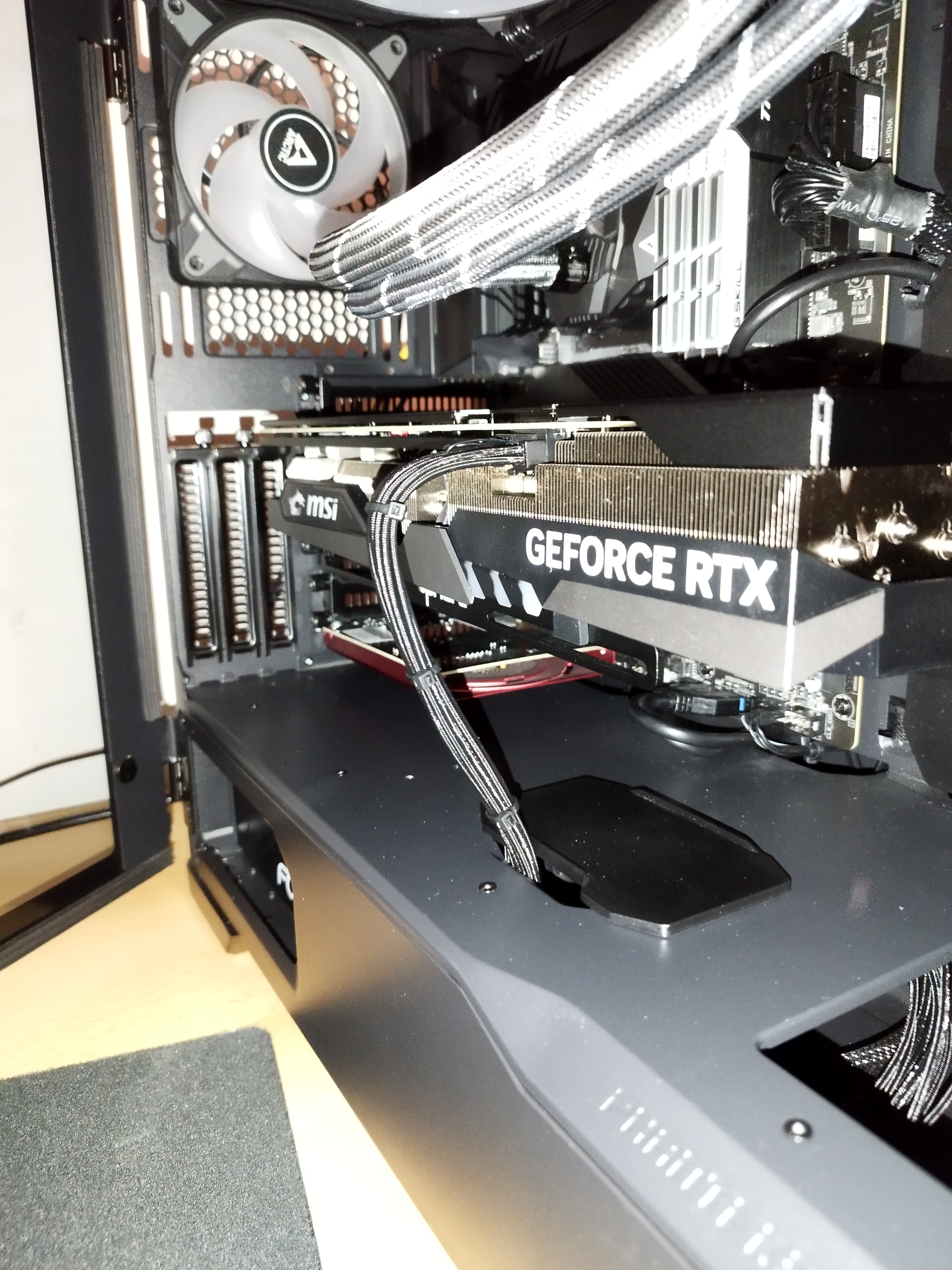

Ich nutze seit ca. einer Woche dieses Kabel. Hatte keine Lust mehr bis Ende Februar/Anfang März zu warten, dass Cable Mod ihre Kabel liefern kann. Bis jetzt keine Probleme. Stecker rasten auf beiden Seiten sehr gut ein und sitzen im jeweiligen Anschluss sehr fest. Das Klicken des 12VHPWR Steckers war gut hörbar. Wirkt für mich alles gut verarbeitet. Es liegen Kabelkämme bei, hatte aber keine Lust dazu mich damit zu beschäftigen.
https://www.amazon.de/Fasgear-Strom...e34-a835-1b548a875cf1&pd_rd_i=B0BN1F9HJX&th=1

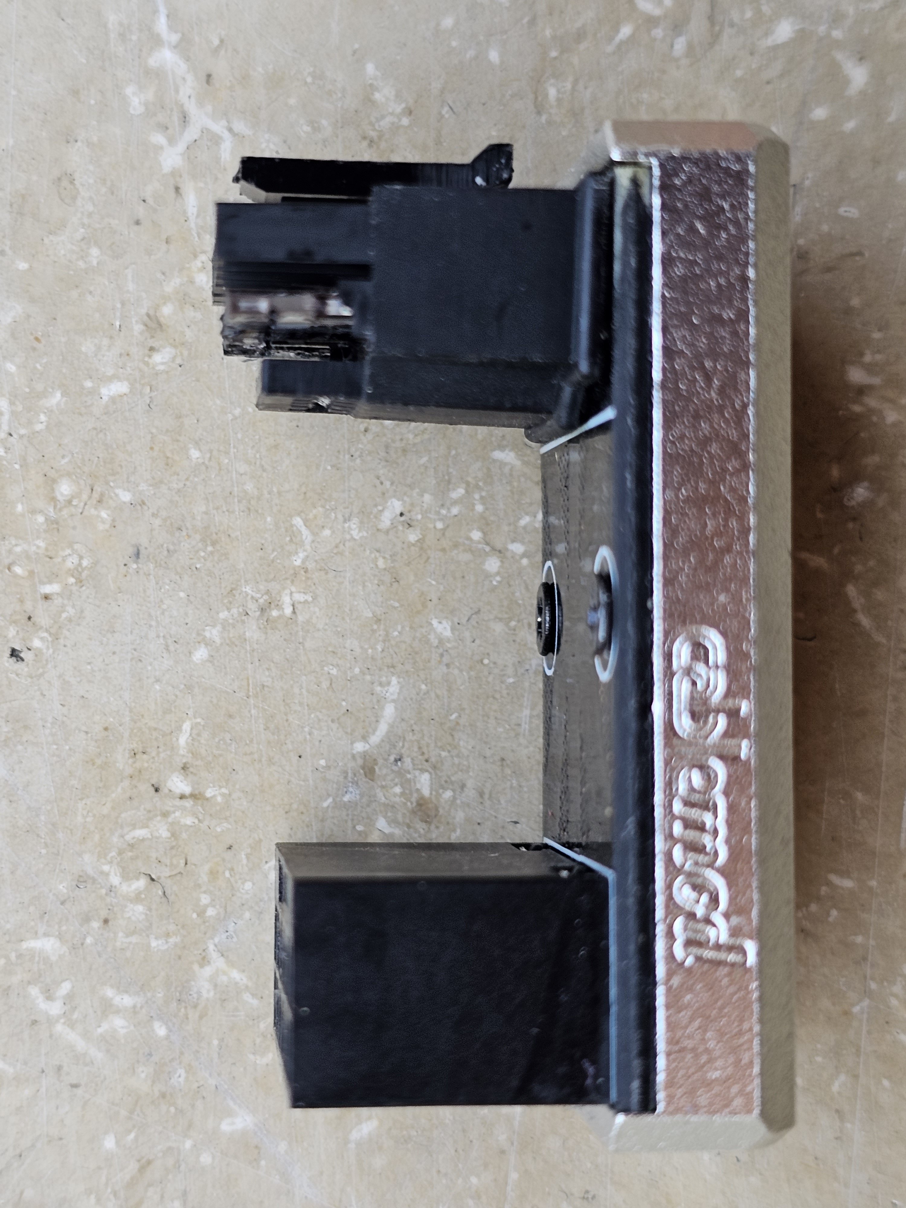

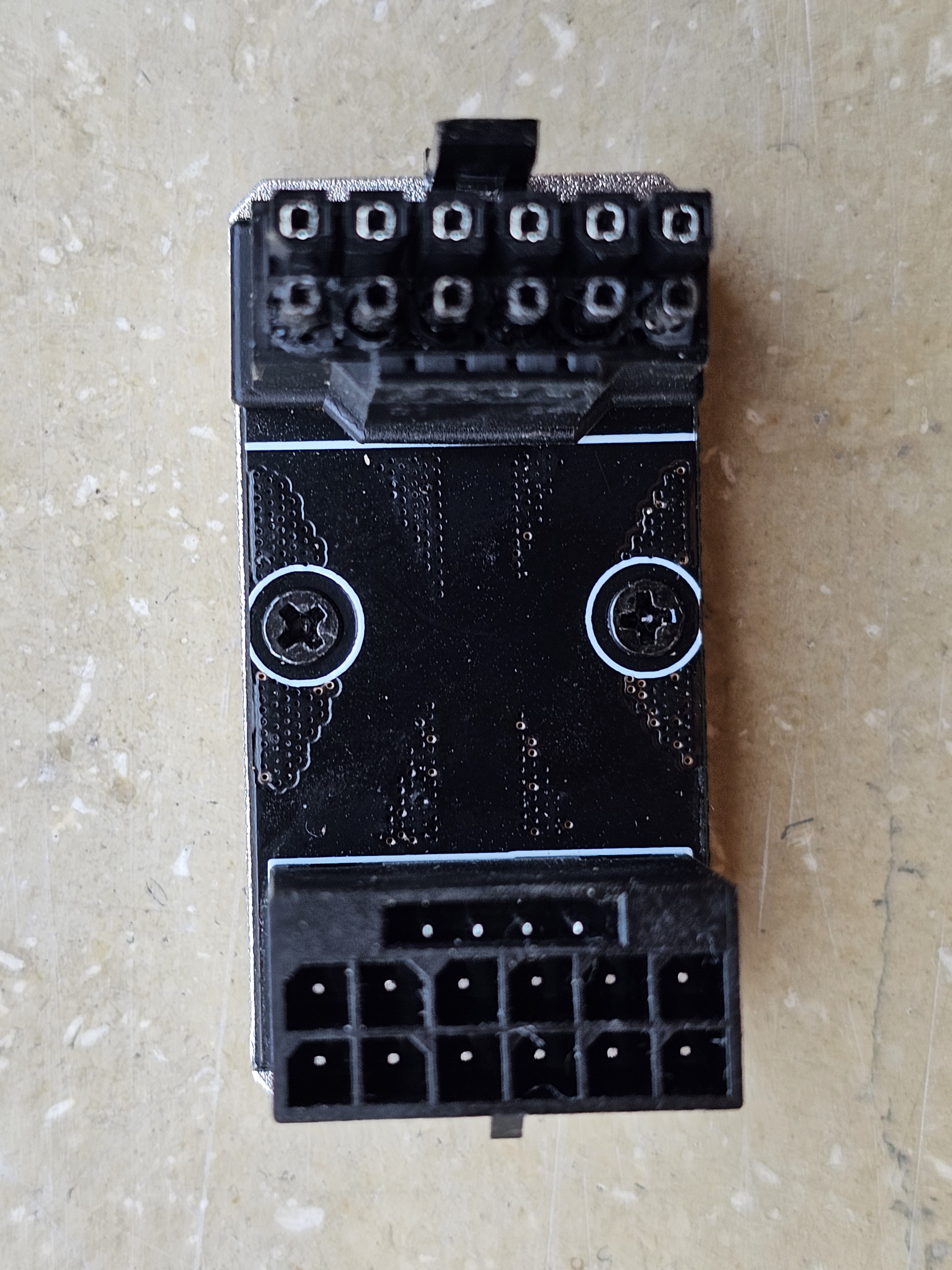

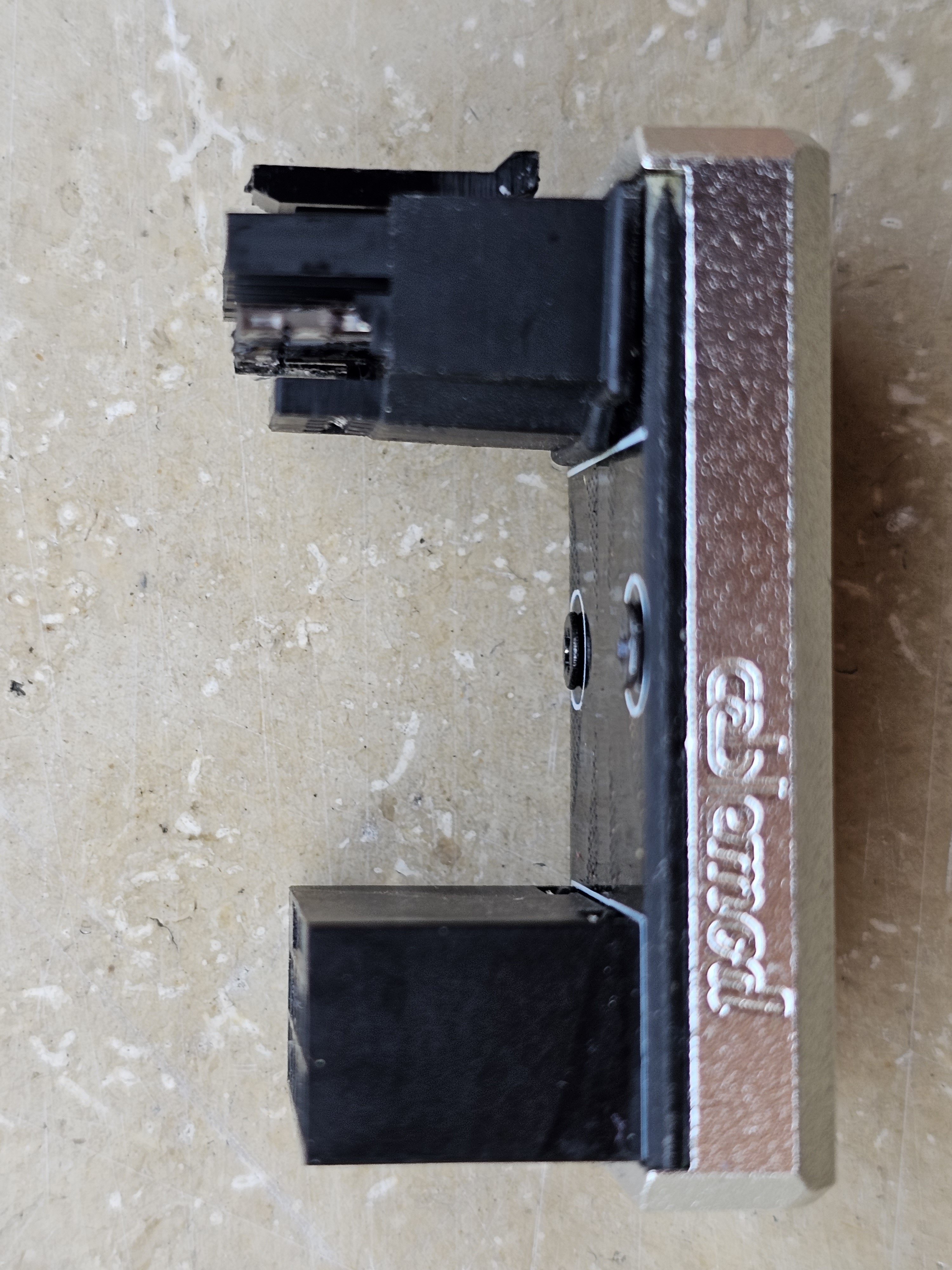

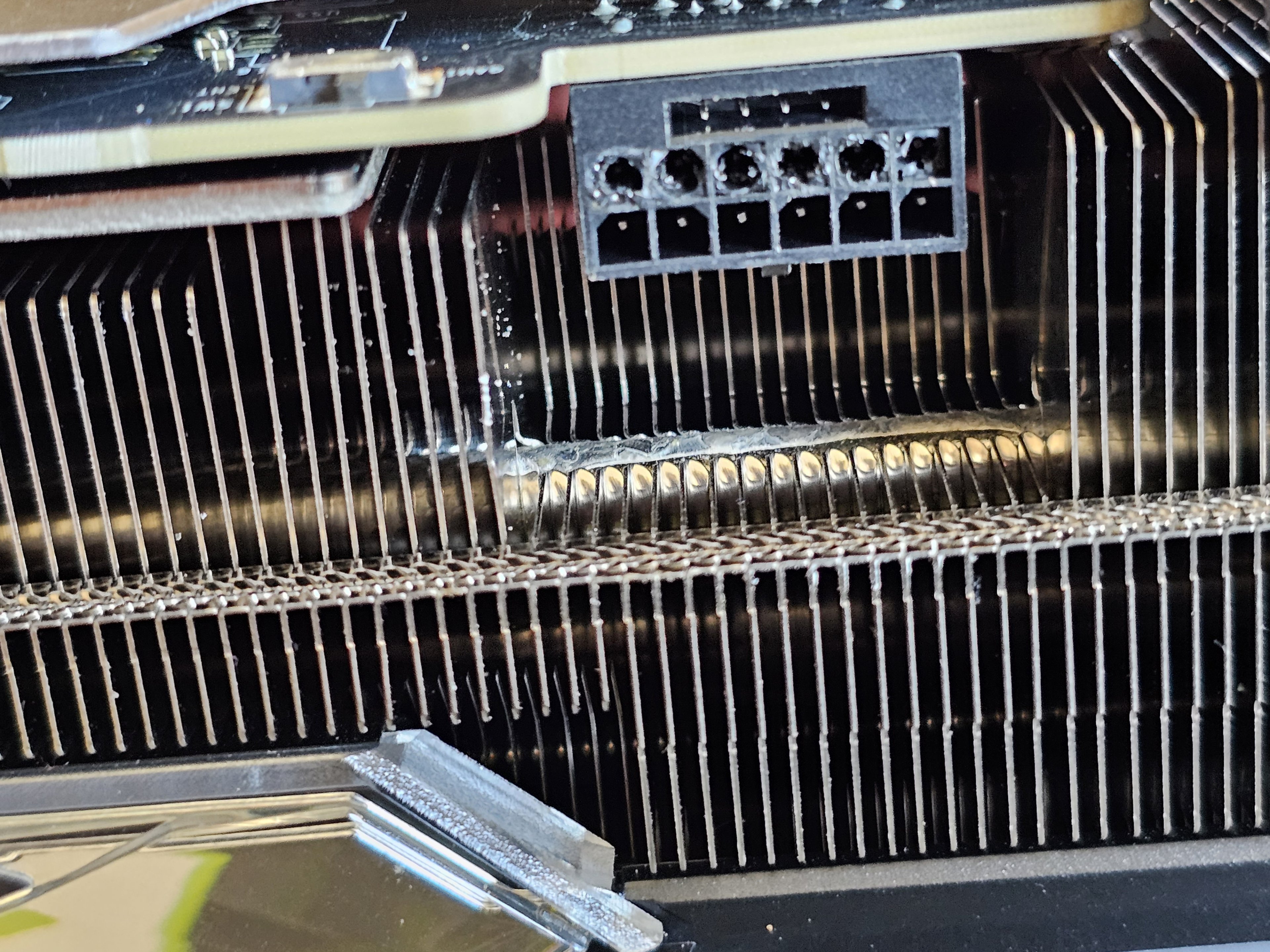

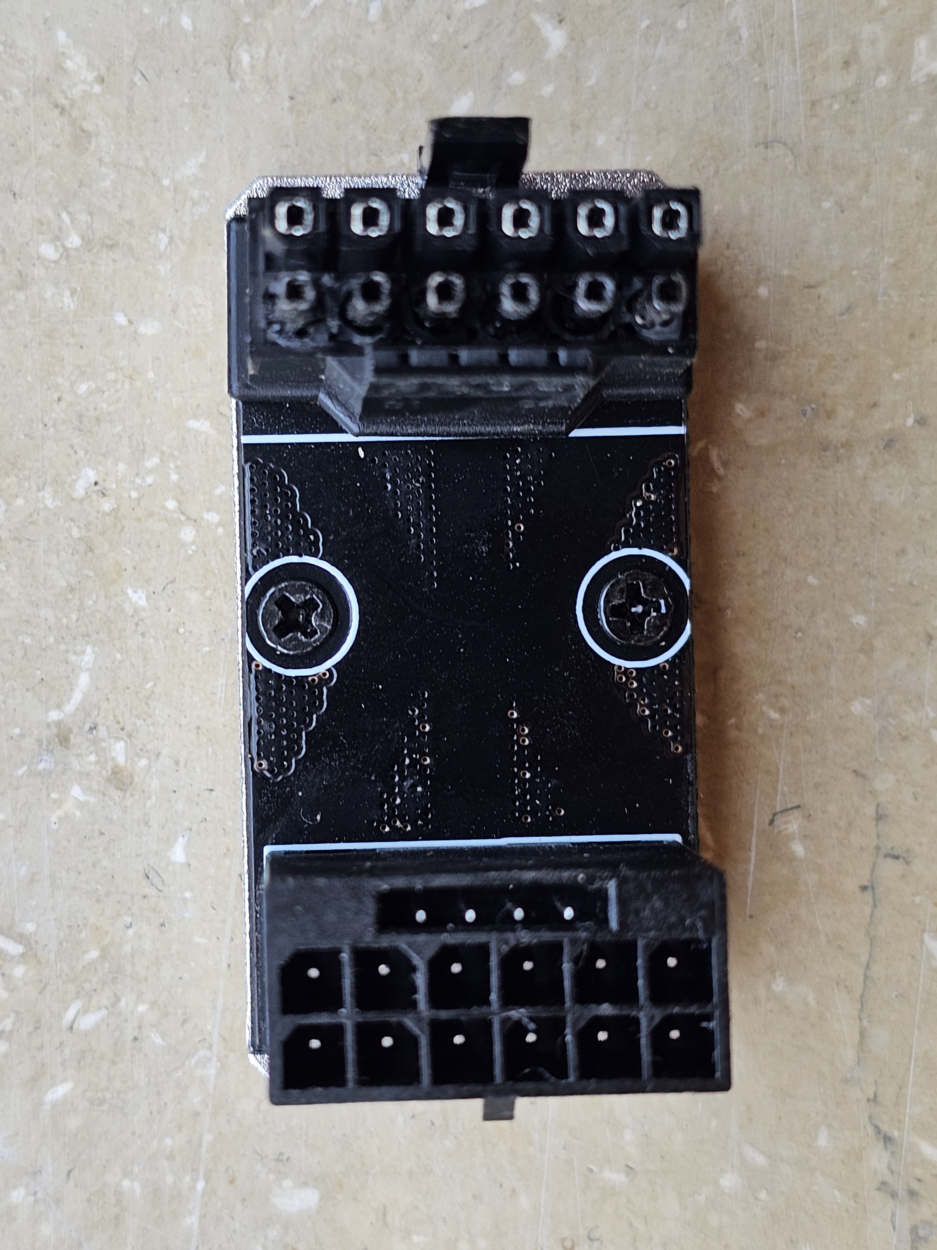

Hi, habe gerade gelesen dass die Winkeladapter von Cablemod zurück gerufen werden sollen, na toll🙈... hab meine gpu nach 5 Monaten an den adapter verloren. Damals konnte ich mir das nicht vorstellen dass es mit dem 180 grad adapter zu tun hat. Keine gebogenes und starres Kabel, passt, dachte ich. Dann raucht beim spielen der Anschluss der gpu ab, 5 Monate nach Kauf. Zum Glück wurde die gpu vom Hersteller repariert, hat aber auch 6 Wochen gedauert. Ich stand aber auch mit Cablemod in Kontakt, die hätten dir m die Kosten für die Reparatur oder den Kaufpreis übernommen. Naja, Cablemod hat mir auf Wunsch kostenfrei den Nachfolger von dem durchgeschmorten Adapter zugeschickt, wäre ich doch auf das angebot mit dem abgewinkelten kabel eingegangen. Hier Bilder von der "Grillparty"😎
Aber was kann ich denn jetzt als halbwegs sichere ,gewinkelte, Alternative nehmen.? Ich möchte den Kasten weitestgehend clean haben, also wenig Kabel mit kurzen Wegen
P.S. Der Adapter wirkt auf dem Bild etwas "verbogen", weil er es auch tatsächlich ist, musste den mit einem Schraubendreher raushebeln, da er schön mit dem Anschluss der gpu verschmolzen war. 🙈
