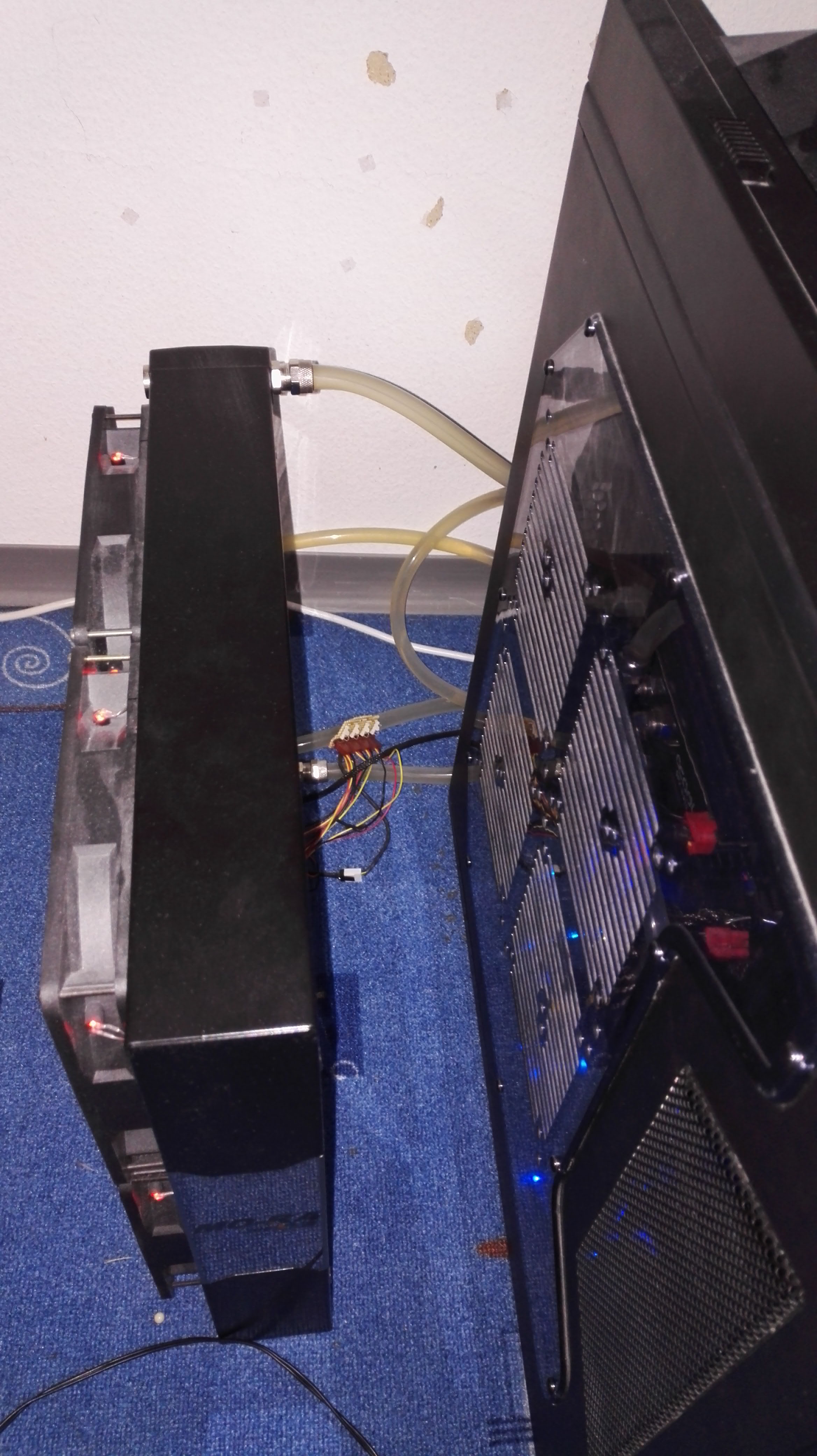

Ich hatte bisher 13/10 uv aktiv clue/clear schläuche von alphacool. Nun nach einem halben Jahr haben die sich schon braunlich verfärbt. Nun wollte ich fragen ob ihr die roten schläuche von alphacool empfehlen könnt oder was ansonsten. Nun die Anschlüsse sind schon vorhanden also sollte die grösse nicht ändern.

Ja es handelt sich um diese. Sie haben sich bei mir sogar schon nach einem halben jahr ziemlich verfärbt bin extrem unzufrieden. IMG-20160207-WA0001.jpeg

Nun LED's habe ich aber ich würde gerne ein 2 farben effekt reinbringen daher dachte ich an rote non uv schläuche aber habe in den stores bei mir in der nähe( in der schweiz) nur rote mit uv gefunden welche wahrscheinlich die gleichen probleme haben
Ja, das Problem haben ale UV Schläuche. Deswegen einfach normalen klaren Schlauch kaufen und glücklich sein :)
Schläuche mit Weichmacher werden immer ausflocken und dir alles unschön zusetzen. Vorallen greift er Plexiglas an.
Achte also auf Schläuche, die keinen Weichmacher enthalten. Die sind zwar steifer aber das Kühlwasser bleibt länger klar.
wie erkenne ich das an den Beschreibungen? Habe noch nie etwas davon geschrieben gesehen.
Nimm den Schlauch von Mayhem. Hat einen geringeren Anteil an Weichmachern, soll keine Farbstoffe annehmen und lässt sich gut verlegen. Habe den jetzt in zwei Systemen verbaut und kann mich nicht beklagen.
