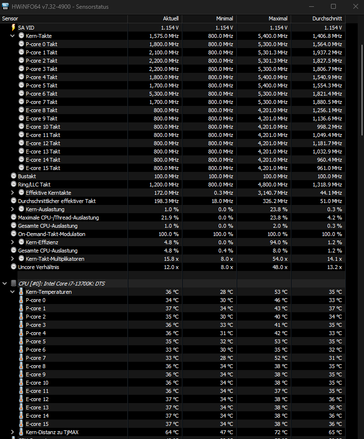

Gestern ist mir aufgefallen, das meine Taktraten sich im idle nicht wirklich reduzieren (P-Cores auf 5,3ghz, E-Cores auf 4,2) und bin auf Spurensuche gegangen.
MCE war bereits aus (auf enforce all limits durch mein undervolting) aber Speedstep war auf auto - ich habe letzteres auf enabled gesetzt und siehe da nun taktet der 13700 auf unter Windows im idle die P cores gerne mal kurz auf 800mhz runter (wobei diese auch von 800 quasi immer mal wieder auf 5,3/5,4 springen) - sogar die E-Cores gehen, beim absoluten idle, auf 800 runter.

Wenn Discord (und vermutlich anderer Hintergrundkram) läuft, bleiben die E-Cores so gut wie immer auf 4,2ghz - ist das normal?
Ist es normal, dass es für meinen Prozessor irgendwie nur 800mhz oder Vollgas gibt? Wenn ich den Energieplan auf "Energiesparmodus" stelle, taktet der CPU inkrementell runter - unter ausbalanciert entweder 800mhz oder 5,4/5,3 für P, 4,2ghz für E (i.e. ganz oder gar nicht).

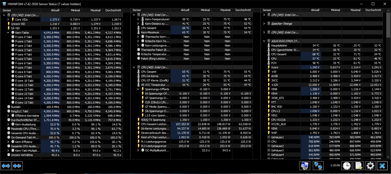

Kann ich nicht bestätigen. Meine Cores laufen im Idle im größten Teil bei 800 Mhz, takten ab und zu bei Fenster Wechsel auf 1100 - 5400 mit vielen Zwischenschritten hoch. Ich hab auch nichts großartiges im BIOS verstellt.
Einzig wie du. MCE auf Enforce all Limits, dann PL1 und PL2 auf 160W, und Virtualisierung deaktiviert.
Hab auch nen Noctua, die Temperaturen sind die Ganze Zeit so zwischen 30-40 Grad im Idle:

Mit was gemessen? Mit CPU-ID ausgelesen und auf ausbalanciert eingestellt laufen auf meinem 13600k die P-Cores mit 1100-5100 Mhz und die E-Cores mit 800-3900 Mhz mit vielen Zwischenschritten. Board ist von MSI, außer der Lüfterkurve und XMP-Einstellungen für den RAM habe ich da nichts umgestellt. Lass mal das Undervolten etc. weg. Brauchen imho die neuen Prozessoren sowieso nicht mehr, bringt kaum was außer Ärger.

So einen inkrementellen Takt bekomme ich irgendwie nur auf "Energiesparmodus" unter Windows.
Bei mir siehts aktuell so aus:
(Spiel läuft im Hintergrund :D)
HEADSTyLE1337 schrieb:

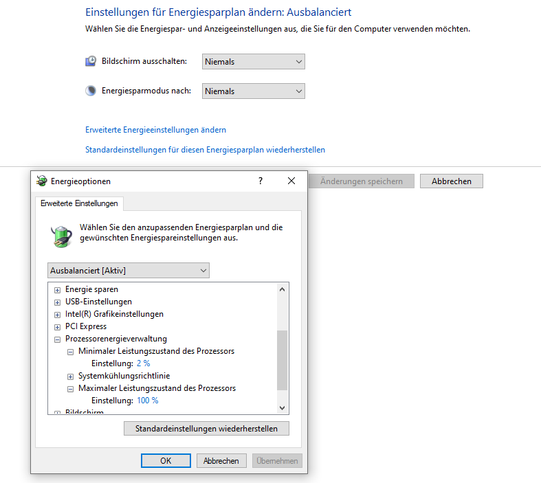

Hast du dir den dann mal genauer angesehen? Steht da zufällig bei anderen Punkten die CPU Mindesttaktrate auf 100%?
Windows Energieplan/einstellung habe ich auf ausbalanciert mit 5%/100% Einstellungen.
Ach, da bin ich wieder dran vorbeigerannt....
Andere Punkte sehe ich da gar nicht - ich habe die Standardeinstellungen für den Energiesparplan auch wieder hergestellt.

Der Punkt in den Energieeinstellungen, den ich meine ist der da:
