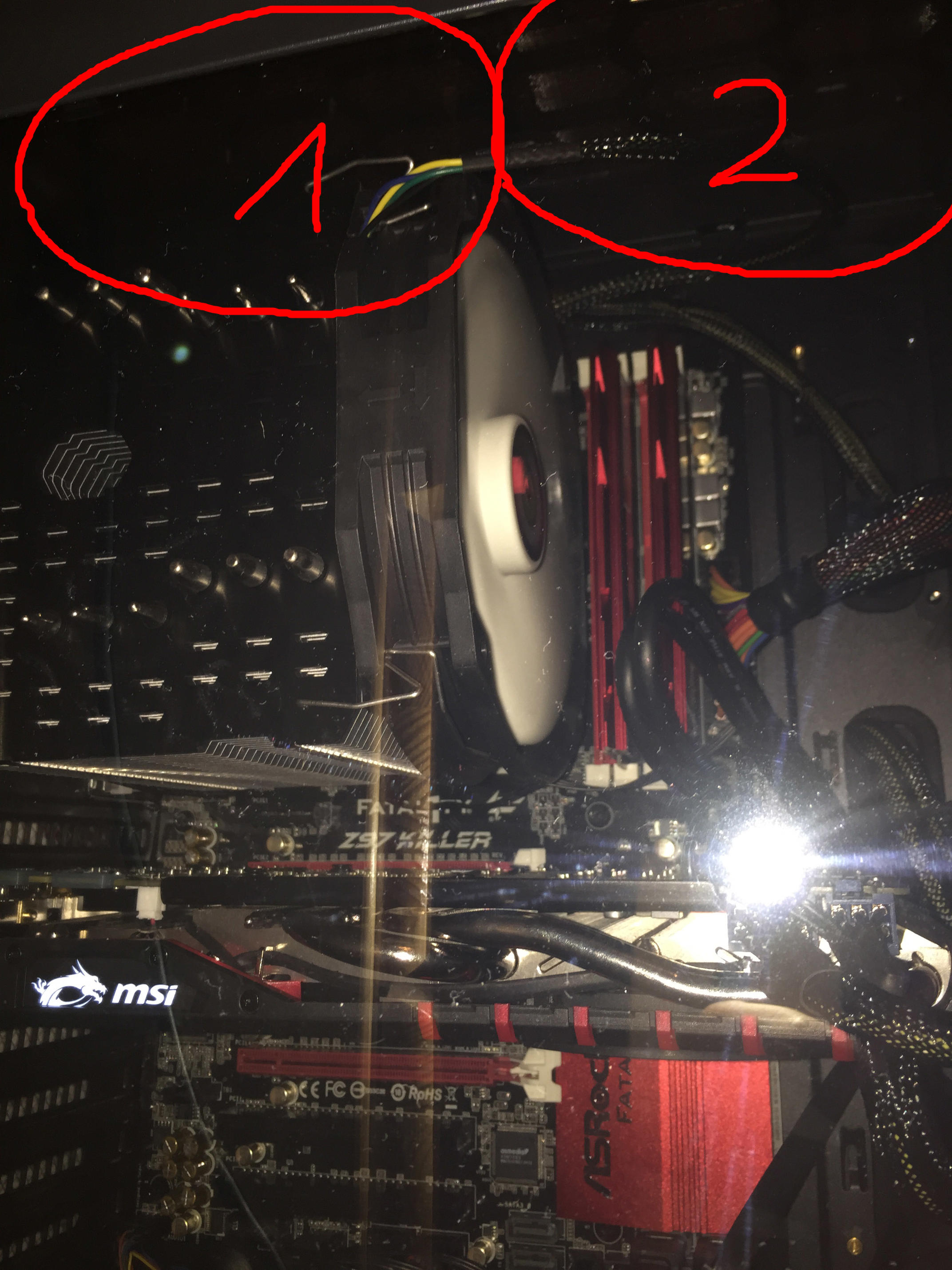

Alles Klar, ich hab mir jetzt 3x Be Quiet Silent Wings 2 140mm bestellt (2 vorne und 1 oben). Zusätzlich dazu noch 1x Be Quiet Shadow Wings 120mm für hinten.
Jetzt hab ich noch eine Frage:
Wo soll ich den oberen Lüfter lieber Platzieren? Bei der Stelle 1 oder 2?
Ich schätz mal bei 1 ist es besser da er so noch mal zusätzlich kalte Luft durch die Kühllamellen des CPU-Kühlers zieht oder? Bei 2 nehmen sie sich ja gegenseitig die Luft weg...
Ich würde ihn lieber hinten (1) platzieren.
Dadurch unterstützt du eher den Strom nach hinten zum 120mm am Heck und nimmst der CPU keine Luft weg, die vielleicht aus dem Gehäuse gelangen könnte, bevor der Kühler davon Wind bekommen hat :p
