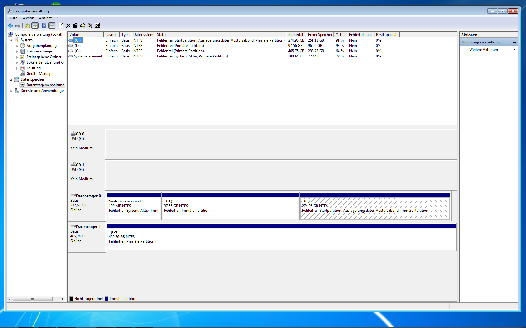

Ich habe eine 500 GB große Platte im Rechner, nun habe ich Windows 7 instaliert, dann gingen meine Probleme los.
Zuerst fehlten mir wichtige Partitionen. Eine davon hab ich wieder irgendwie gefunden. in der datenträgerverwaltung.
Aber da zeigt es jetzt nur insgesamt 372,16 GB an. Das kann doch nicht sein, das durch die Umrechnungen (Herstellerangaben) gleich so viel fehlt.

Screenshot von der Datenträger-Verwaltung bitte. Hier hat niemand eine Glaskugel und niemand kann Dir über die Schulter schauen. Und nein, so viel macht die Umrechnung nicht aus.
hier der screen shot, da werd ich auch nicht schlau daraus

Komisch schon mal: Du hast nicht eine, sondern 2 Platten im System.
Außerdem ist deine Systempartition hinter einer anderen (D: ) angeordnet...
Meine Vermutung:
Du hast 2 Festplatten, wolltest auf die 500GB große installieren, hast aber die falsche ausgewählt und deine Daten dort geschrottet indem du sie mit Win7 überschrieben hast.
Die Platte, von der Du sprichst, ist eine 400GB = 371,61GiB als Datenträger 0
Deine 500GB = 465,76GiB hängt dahinter - als Datenträger 1

Dann schau lieber noch einmal in deinen Rechner. Vielleicht findest du ein weiteres Laufwerk, denn du hast definitiv zwei Festplatten verbaut.
Hihi, genau deshalb wollte ich einen Screenshot von der Datenträger-Verwaltung.
Wenn man sich den mal genau anschaut sieht man dass zwei Platten verbaut sind, egal ob Du nun immer nur eine gesehen hast .... Freu Dich, Du hast jetzt 400GB mehr als vorher *lach*
