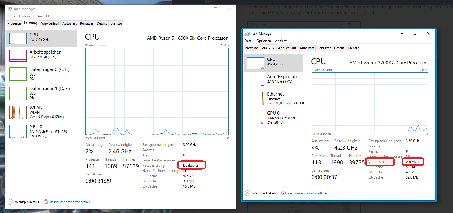

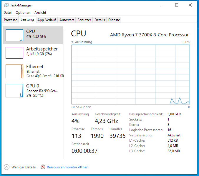

Ich sehe in deinem Bild, dass du die Virtualisierung eingeschaltet hast.
Hast du in einer VM ein anderes Betriebssystem laufen?
Nein, die Virtualisierung brauche ich um eine Linux VM laufen zu lassen. Die Bilder sind direkt nach dem Boot entstanden. Es sind keine anderen Programme gestartet/geöffnet.

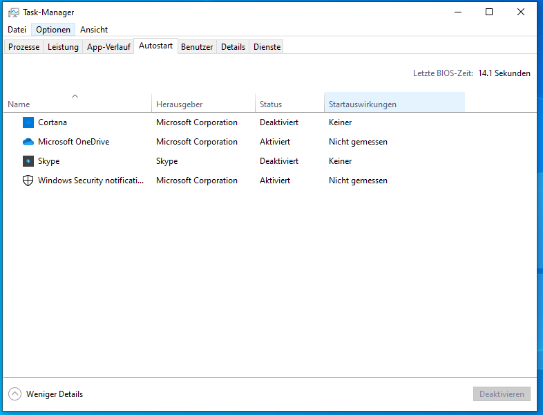

Was hast du alles für Programme im Autostart? Mach davon ml bitte einen Screenshot. Ist bei dir noch der Windows Schnellstart an? Den mal bitte auch mit ausmachen.
Danke
Reaktionen: LeffiLeftism
Momentan habe ich die M.2 mit recht frischem Win10 drinnen (wie oben beschrieben tritt hier der Fehler auch auf), um die Daten der SSD nicht unnötig in Gefahr zu bringen. Daher ist der Autostart fast leer. (Einstellungen waren so, habe nichts manuell deaktiviert)
