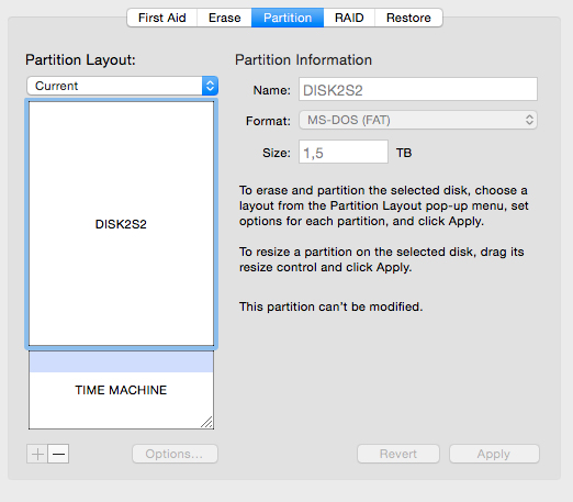

Soweit alles in Ordnung, nun nach einer Woche stecke ich die Platte an, und es scheint nur mehr die Time Machine Partition auf. Im Disk Utility wird sie auch angezeigt, jedoch die statt der von mir erstellten Datenpartition, scheint jetzt eine "disk2s2" Partition auf. Mit dieser kann ich aber nichts anfangen.

Wenn ich die Platte als Ganzes prüfe passiert nichts, wenn die verschwundene Partition, dann kommen Fehlermeldungen, es soll repariert werden, wenn dies gemacht wird dann:
Verify and Repair volume “disk2s2”Repairing file system.** /dev/rdisk2s2
Invalid sector size: 0
File system check exit code is 8.Updating boot support partitions for the volume as required.Error: Disk Utility can’t repair this disk. Back up as many of your files as possible, reformat the disk, and restore your backed-up files.
Wenn ich die Time Machine Partition prüfe, ist diese in Ordnung.
So sieht es aus:
Auch sind die 1,5 TB jetzt im Fat32 Dateisystem, bei der Erstellung war es aber ExFat.
