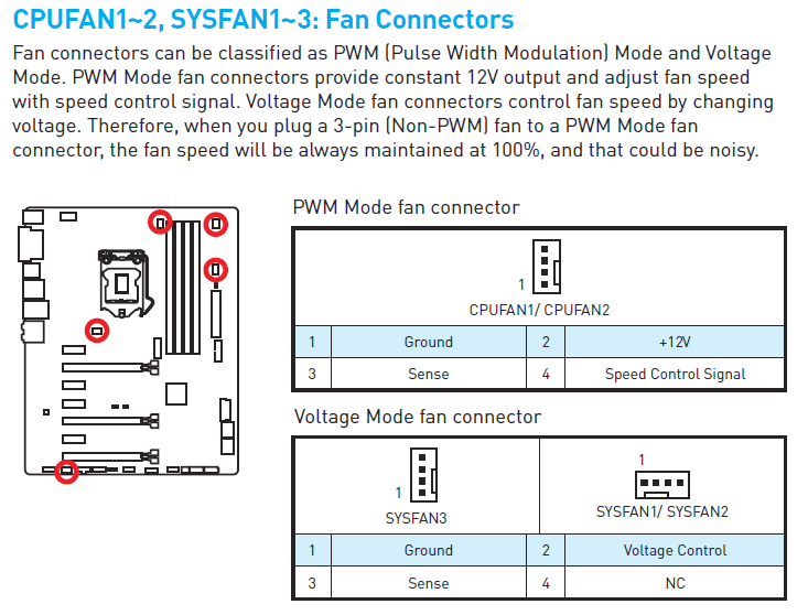

Ich habe als Mainboard ein MSI Z170A Gaming Pro Carbon. Soweit ich weiß sind nur die beiden CPU Fan Anschlüsse PWM, die beiden SysFan Anschlüsse nicht.

@philsc ich hab mal ins Handbuch deines Mainboards geschaut, die SysFan-Anschlüsse sind 4-Pin.
Du kannst aber einstellen, ob über PWM oder Spannung geregelt werden soll.
Du hast also die Qual der Wahl ;)
Aber da steht doch Voltage Connectors und bei den CPU Fans steht extra PWM da...
Bin verwirrt :D
Oben im Text steht ja, dass die Lüfteranschlüsse zwei Modi haben: PWM Mode und Voltage Mode.
Die Bilder unten zeigen nur die Belegung der Pins im jeweiligen Modus.
Geh doch mal ins UEFI und stell die Lüfteranschlüsse um, dann hast du Gewissheit ;)
Die SYSFANs bekommen nur Voltage. Siehe Pin Nr. 4: "NC" ("Not Connected").
Der CPUFAN läuft nur mit PWM.
Also haben die nicht alle zwei verschiedene Modi wie mein Board?
