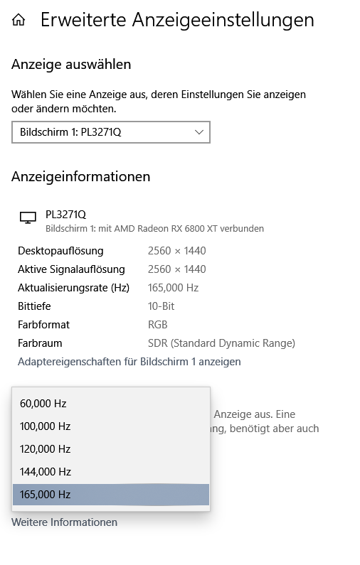

Und dort lässt sich nichts anderes einstellen? So sieht das z.B. bei mir aus
Reaktionen: ungefragt

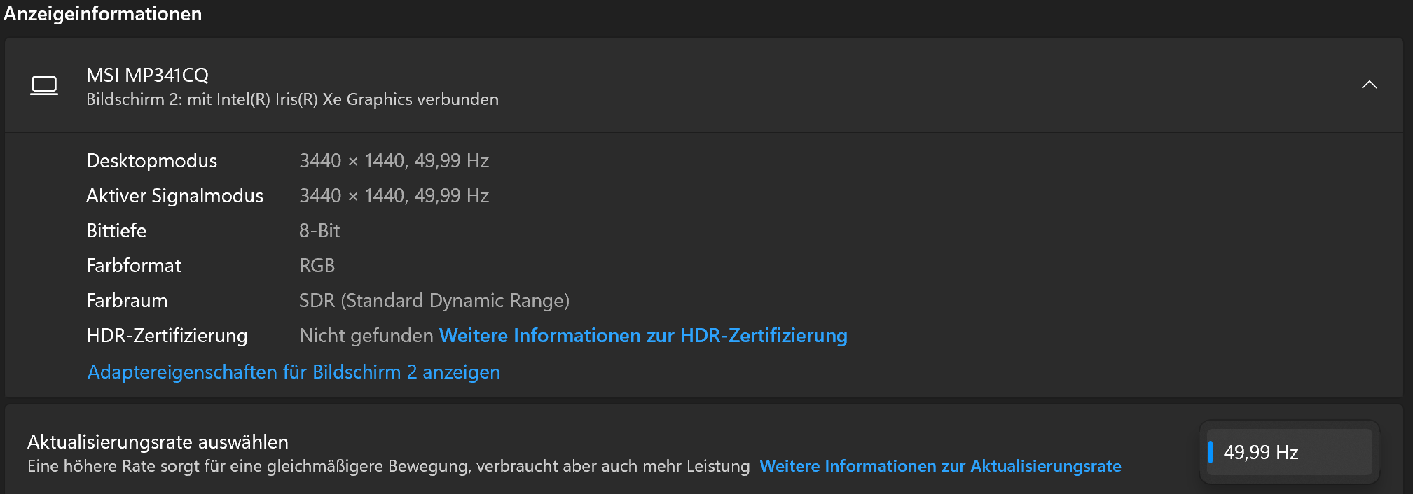

Leider kann ich da nur die 49,99 Hz auswählen.. mehr kommt da leider nicht.
Es steht dort aber auch, dass der Monitor über die interne Grafikkarte verbunden ist.

Motorrad schrieb:
Laut Handbuch, wenn ich hier das richtige herausgesucht habe, sollten die 100 Hz bei der Auflösung über HDMI bei dir funktionieren.
Das kann der Monitor (bei 8bit), aber sein Laptop nicht.
@ungefragt
Ob iGPU oder RTX ist da erstmal egal, über HDMI bekommst du die benötigte Bandbreite gar nicht rüber, weil dein Laptop bzw. der USB-C zu HDMI Adapter limitiert.
Oder hat der Adapter etwa HDMI 2.0?

Drewkev schrieb:
Ob iGPU oder RTX ist da erstmal egal, über HDMI bekommst du die benötigte Bandbreite gar nicht rüber.
Da nur 8bit Farbtiefe eingestellt ist, sollten 100 Hz über HDMI 2.0 eigentlich möglich sein. Ein USB-C zu Displayport-Kabel könnte trotzdem eine lohnenswerte Investition sein, um sich nicht mit HDMI rumschlagen zu müssen.
Ja, das schrieb ich doch zweimal.
