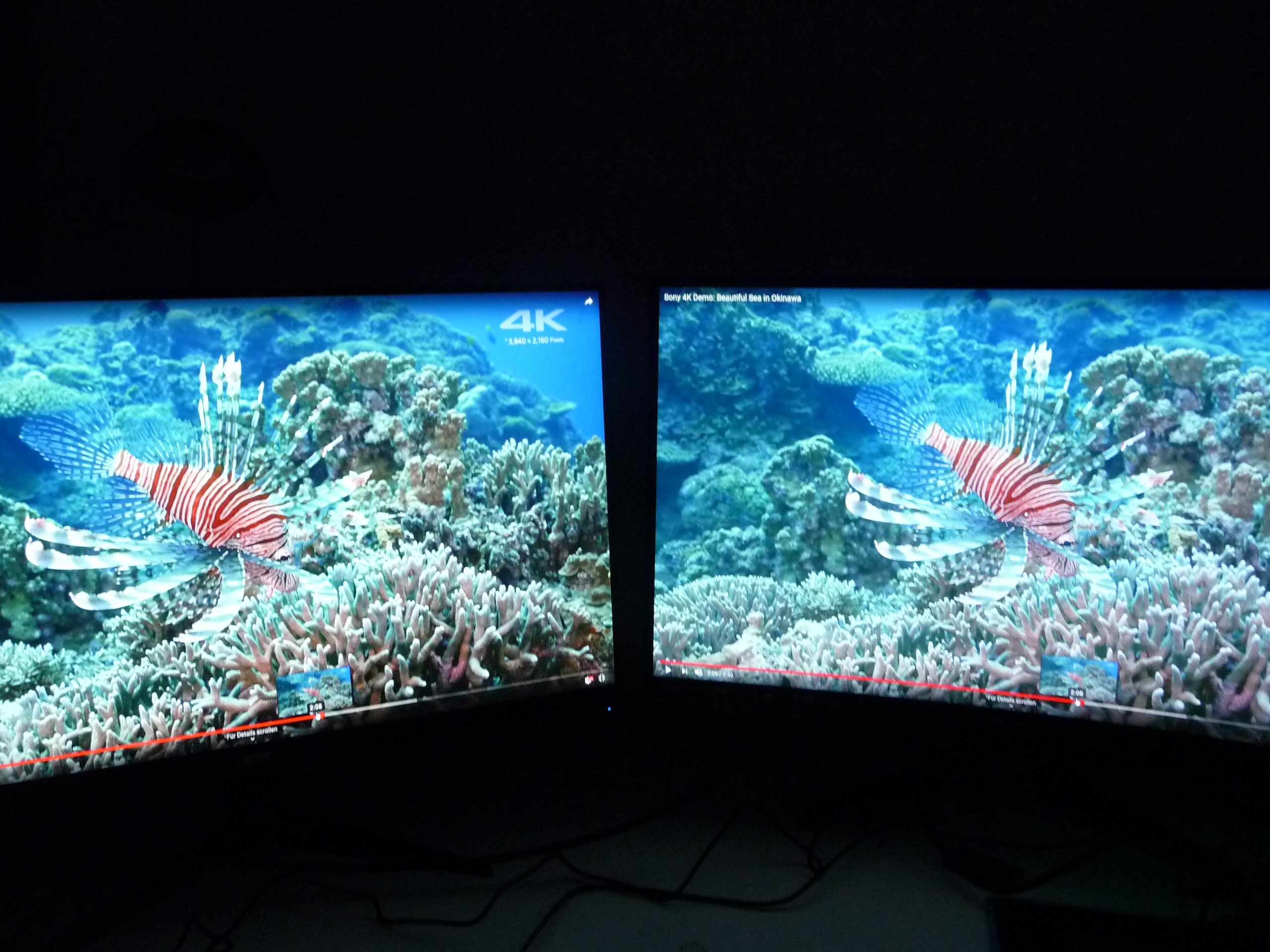

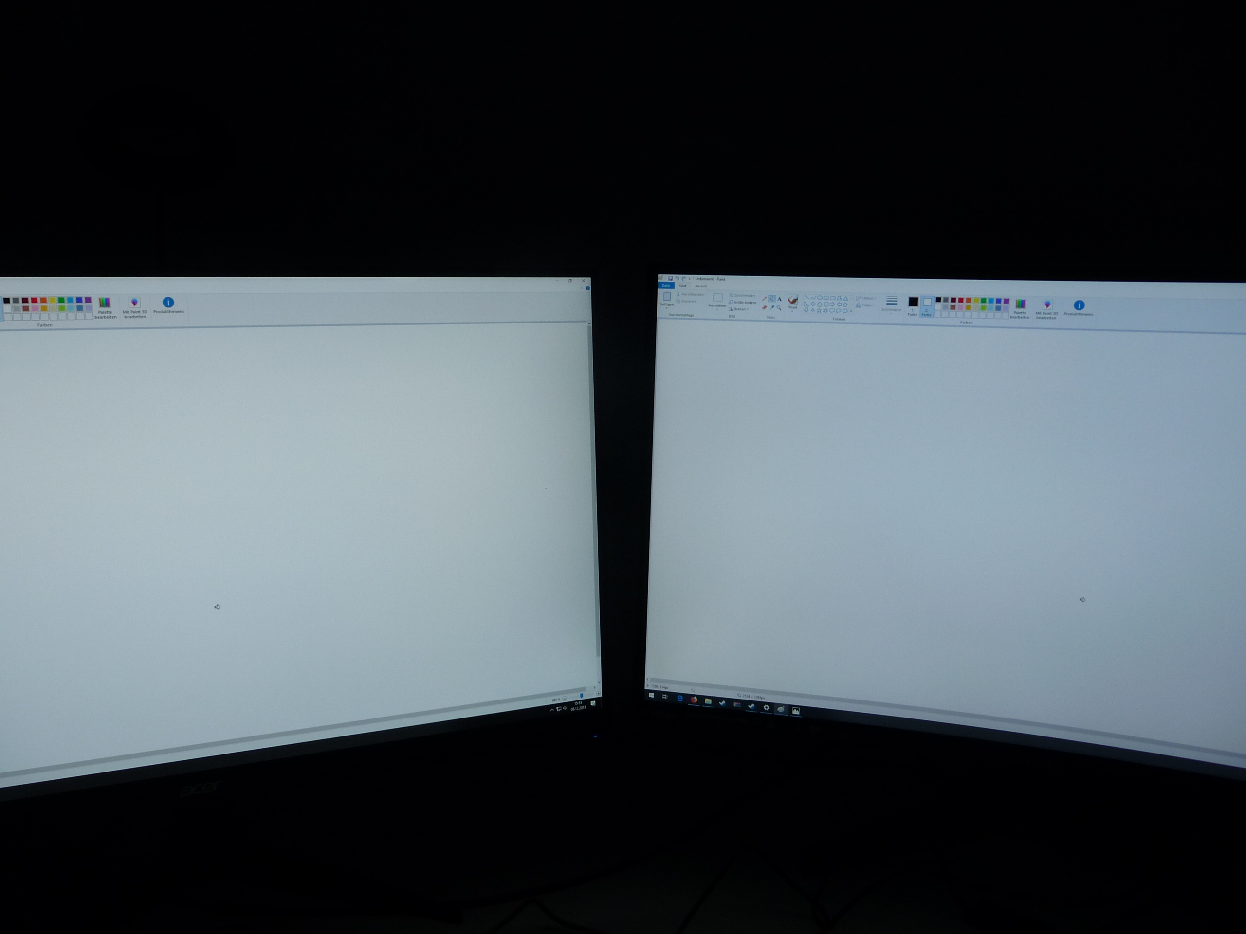

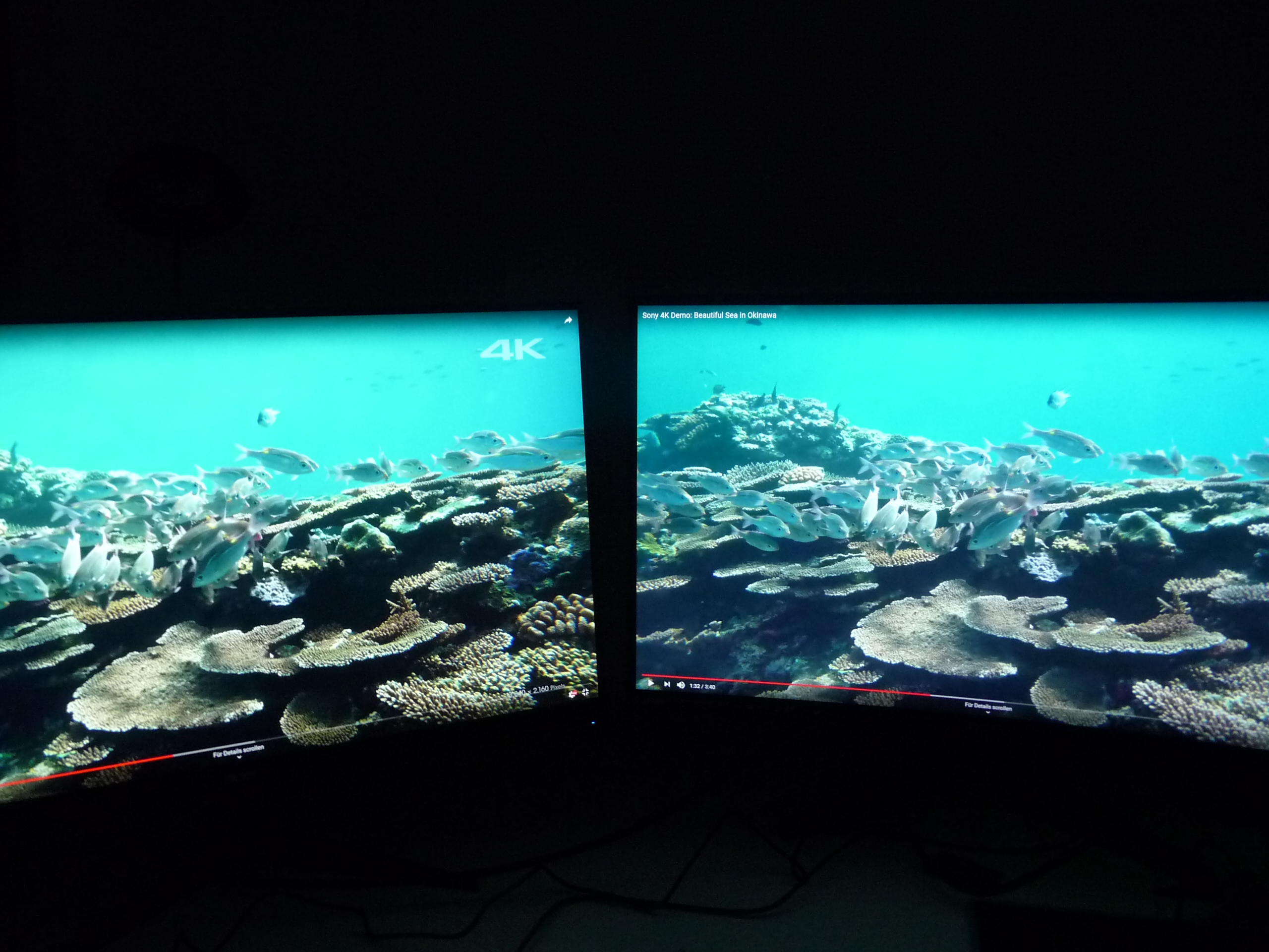

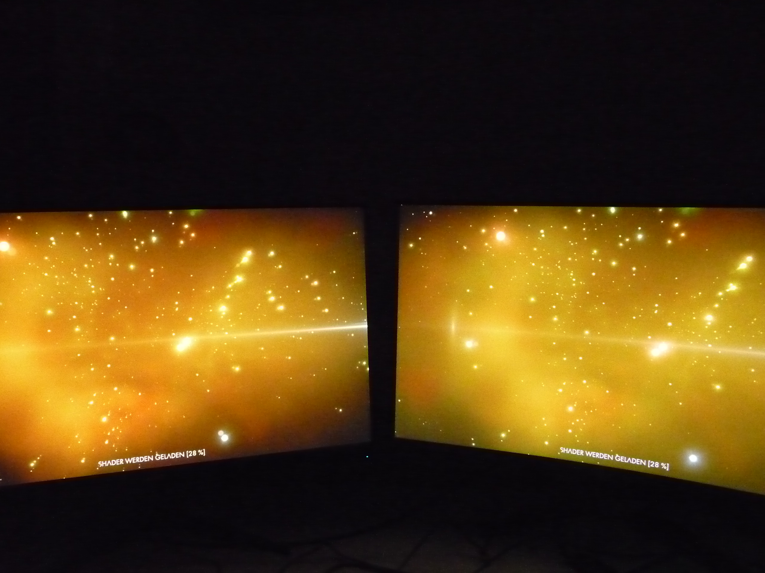

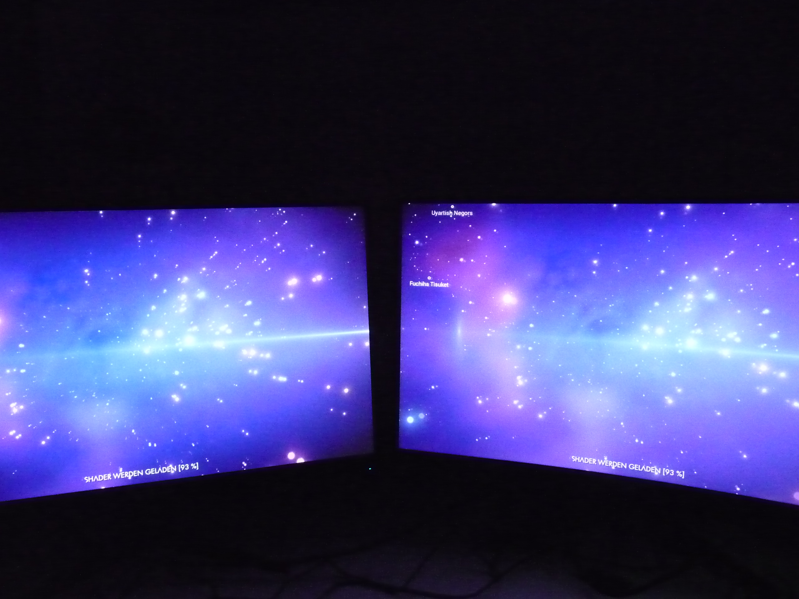

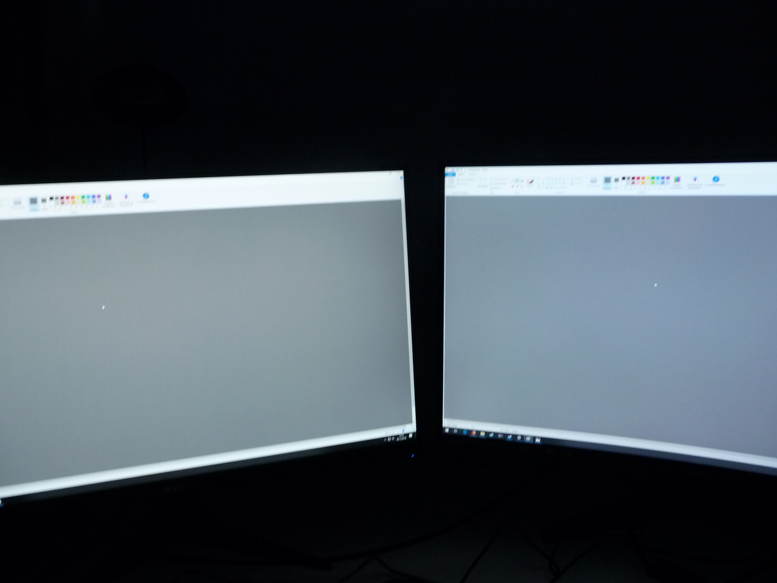

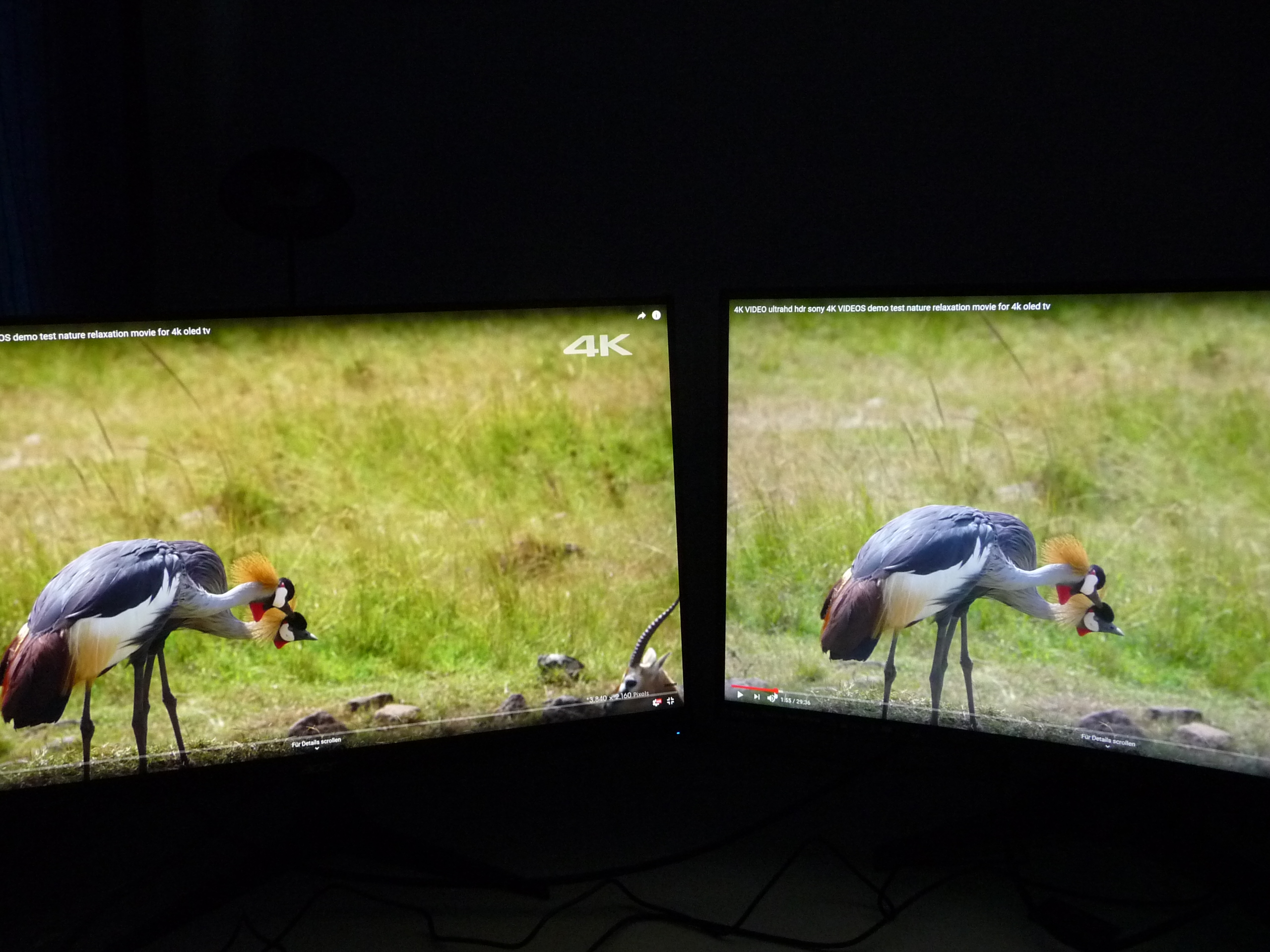

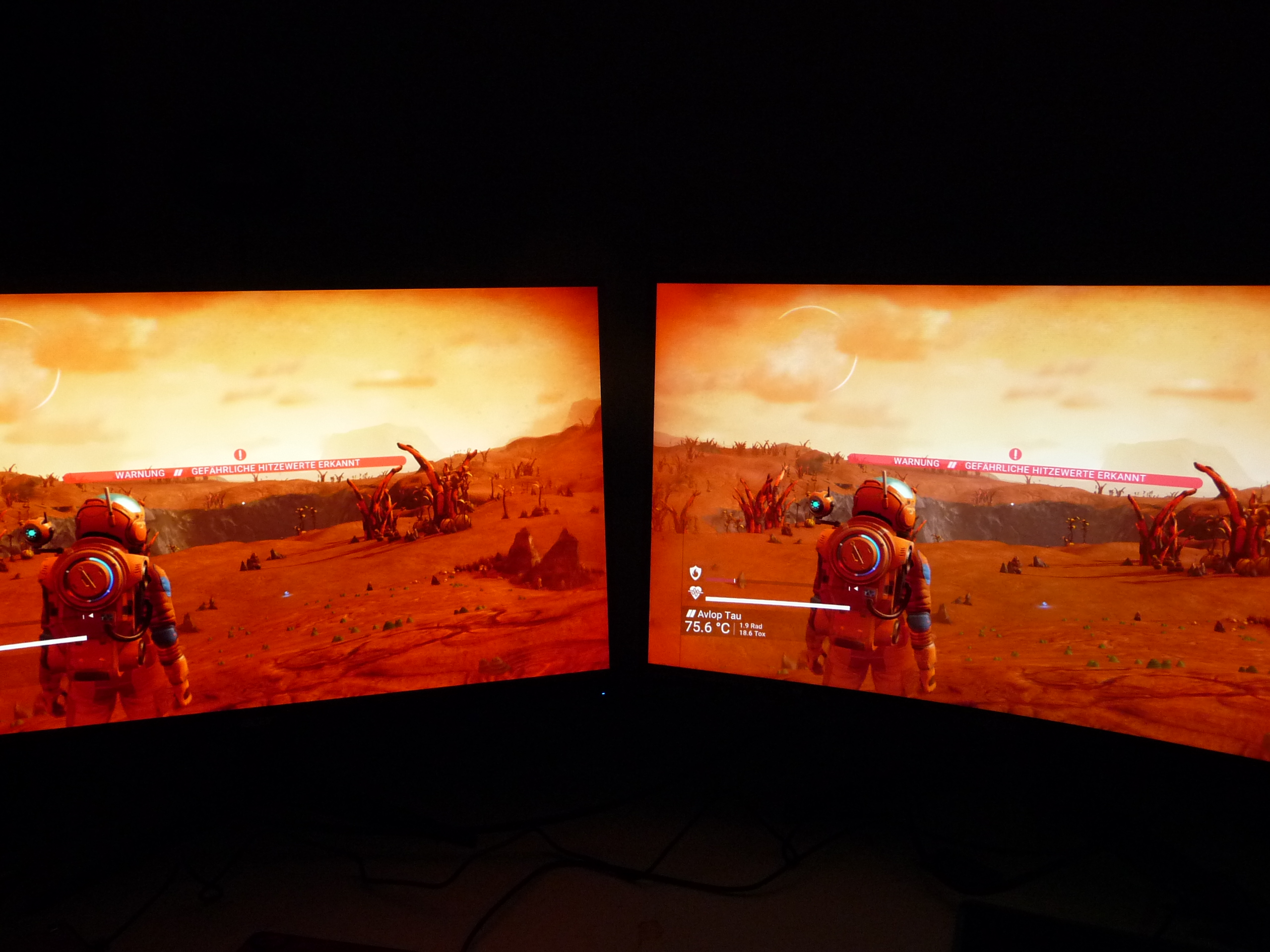

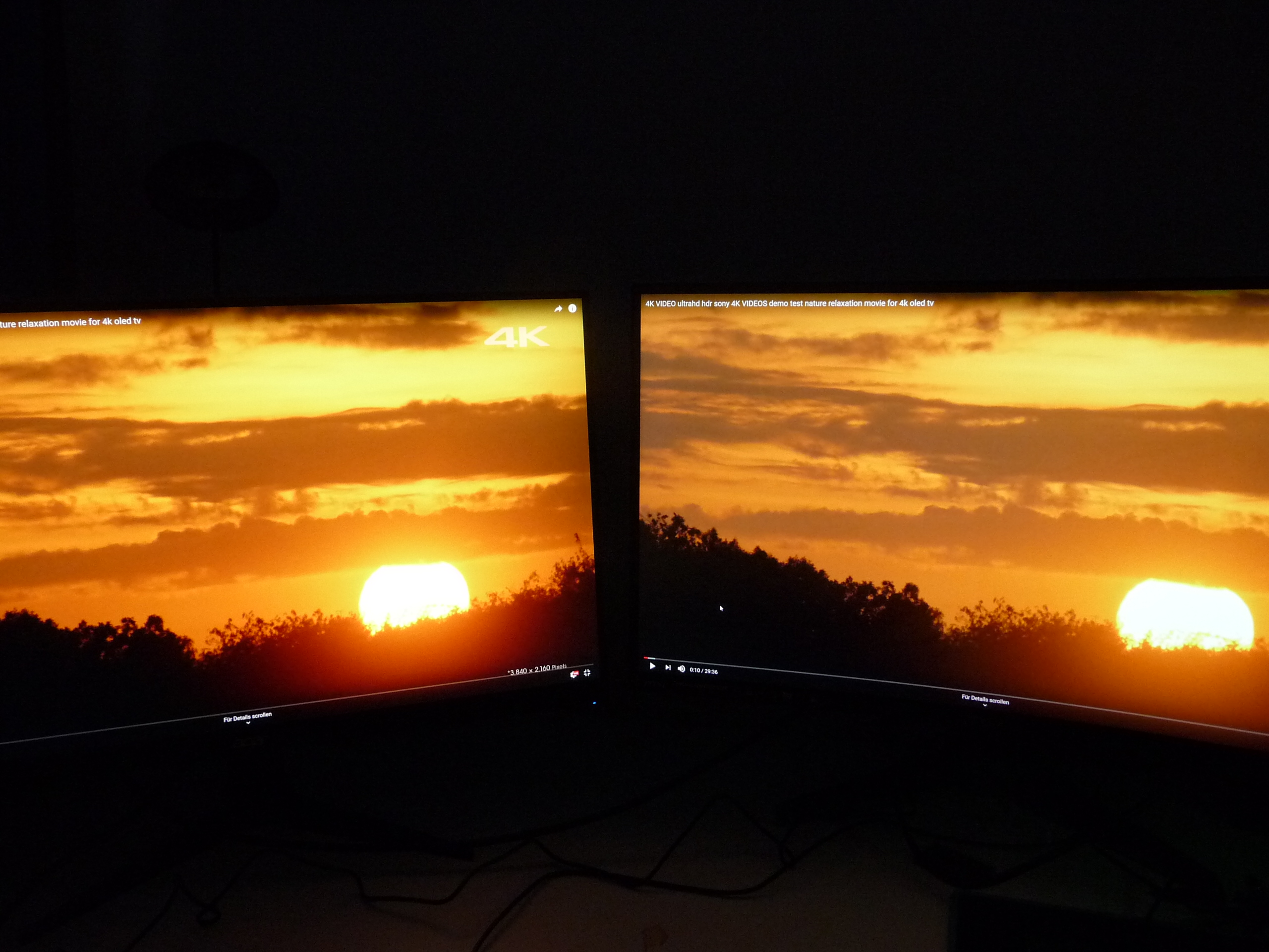

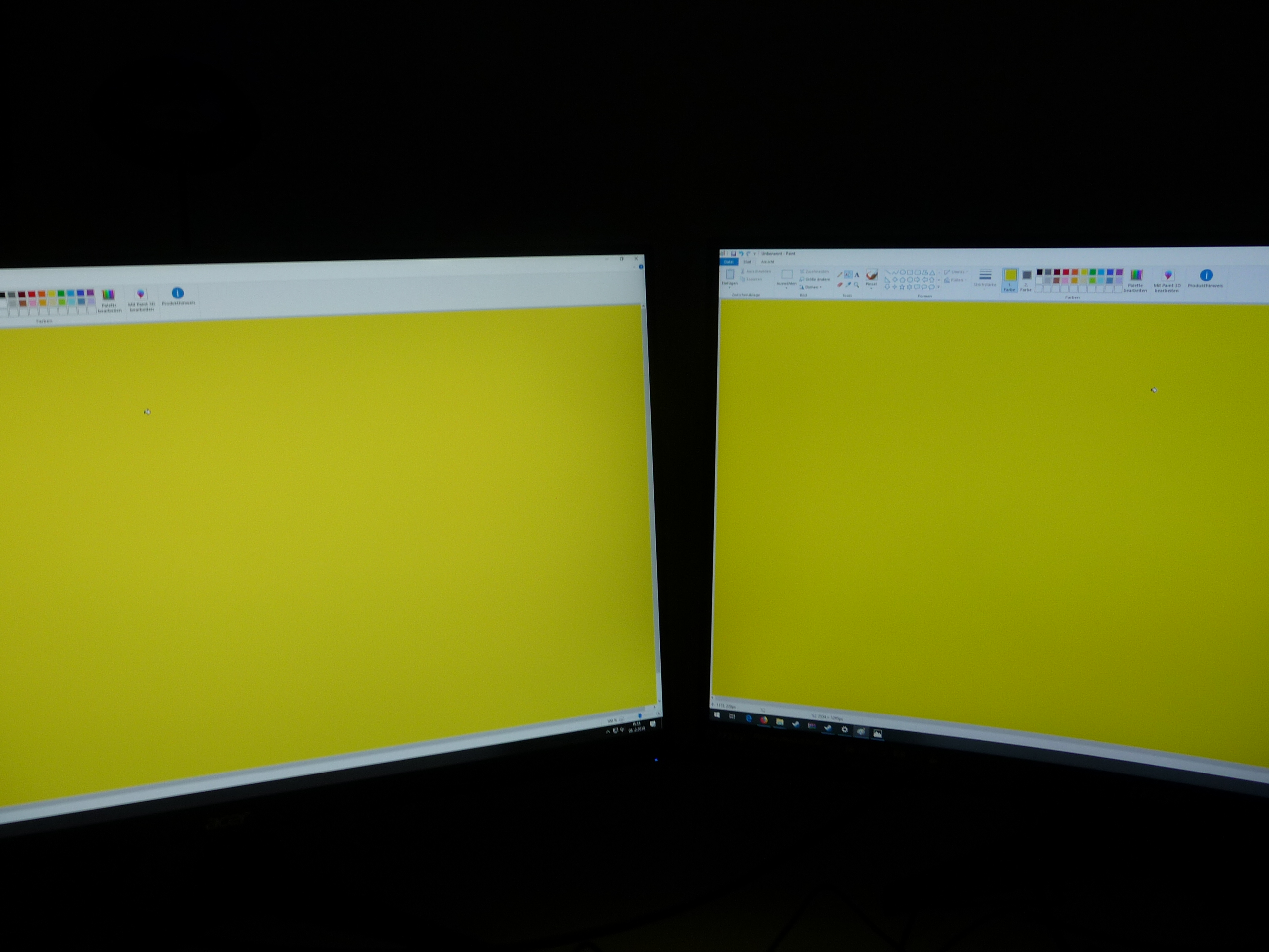

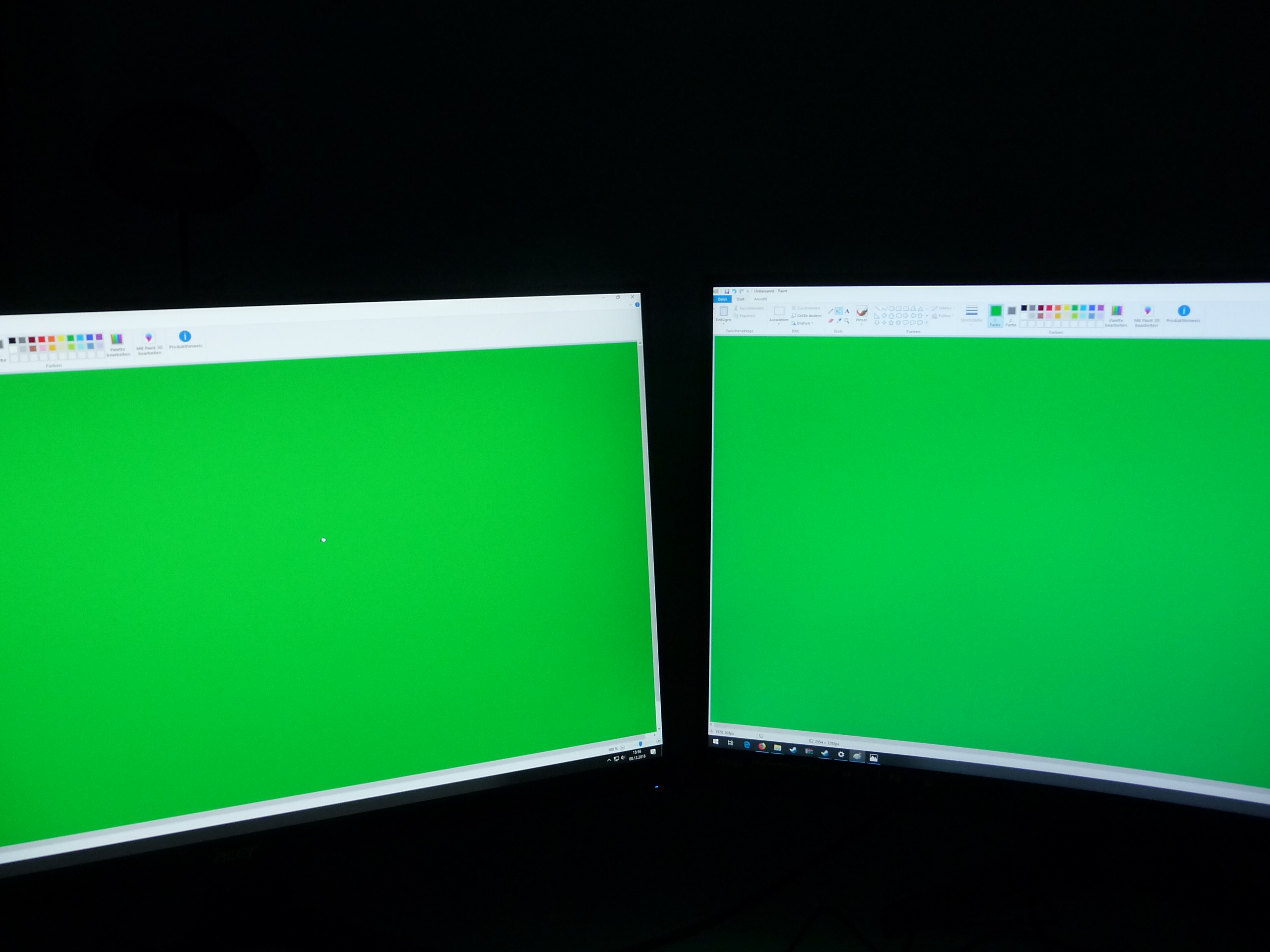

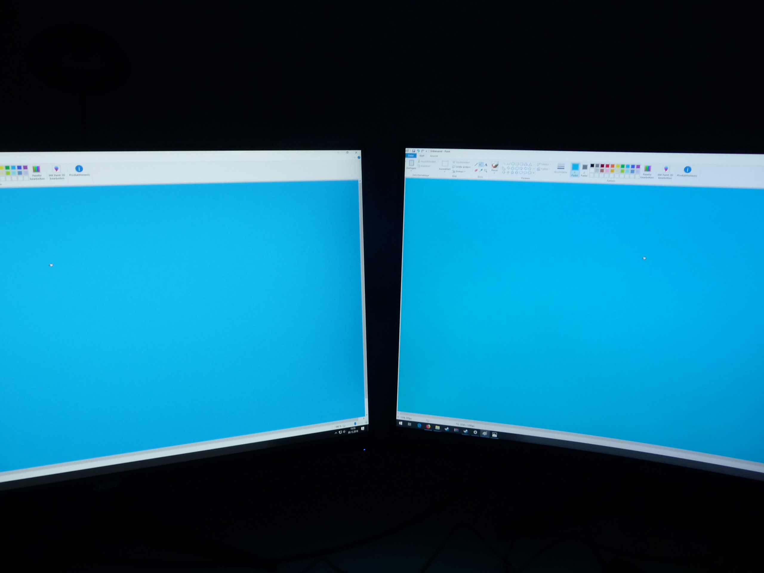

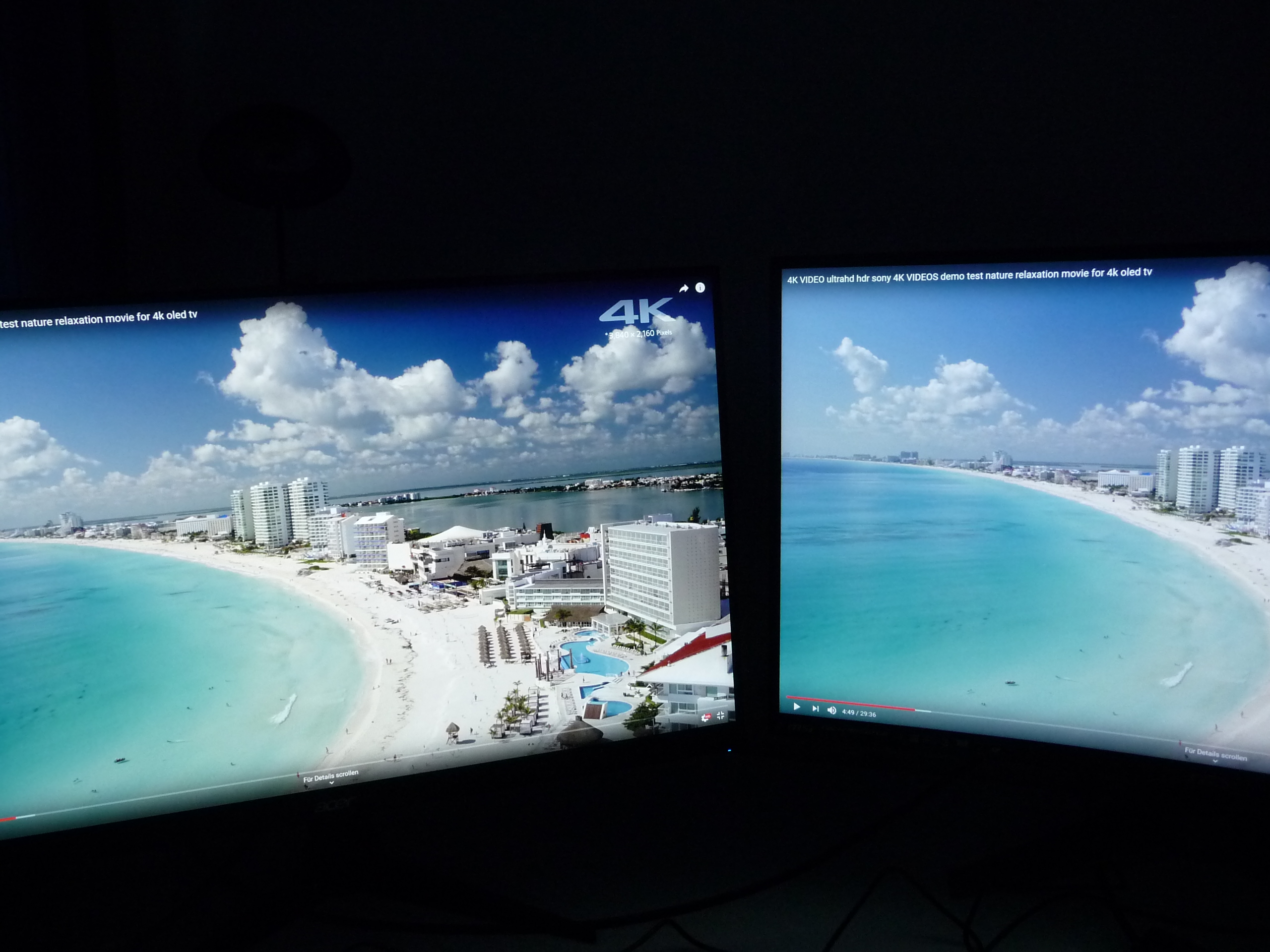

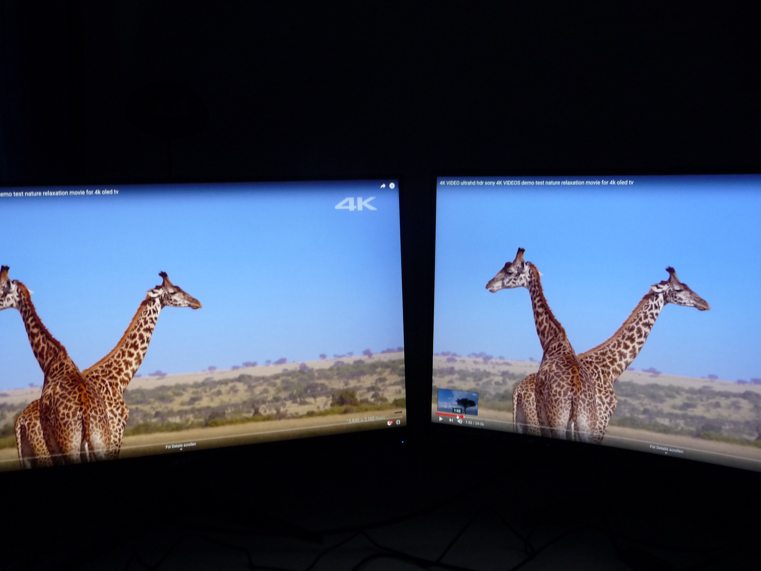

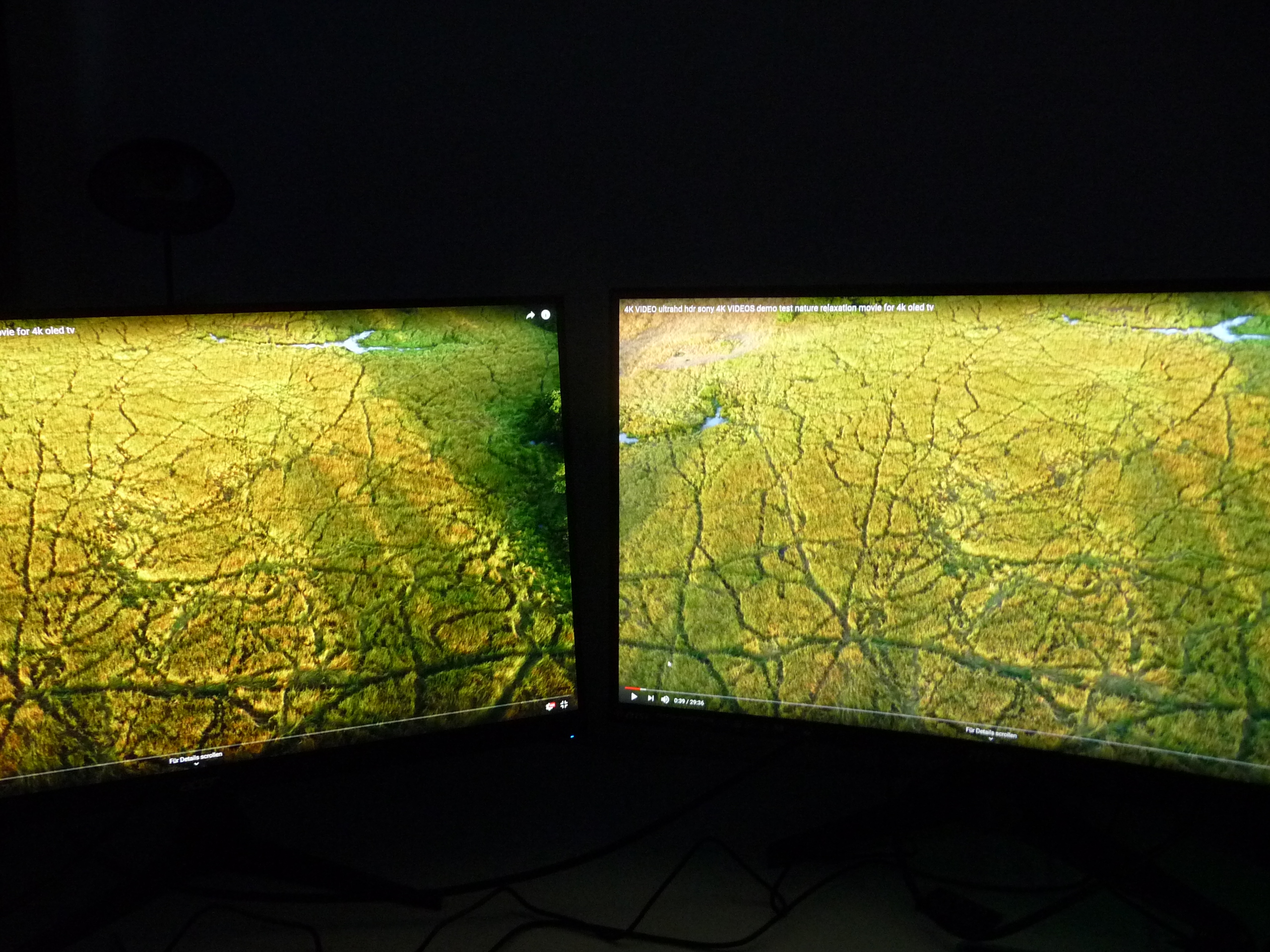

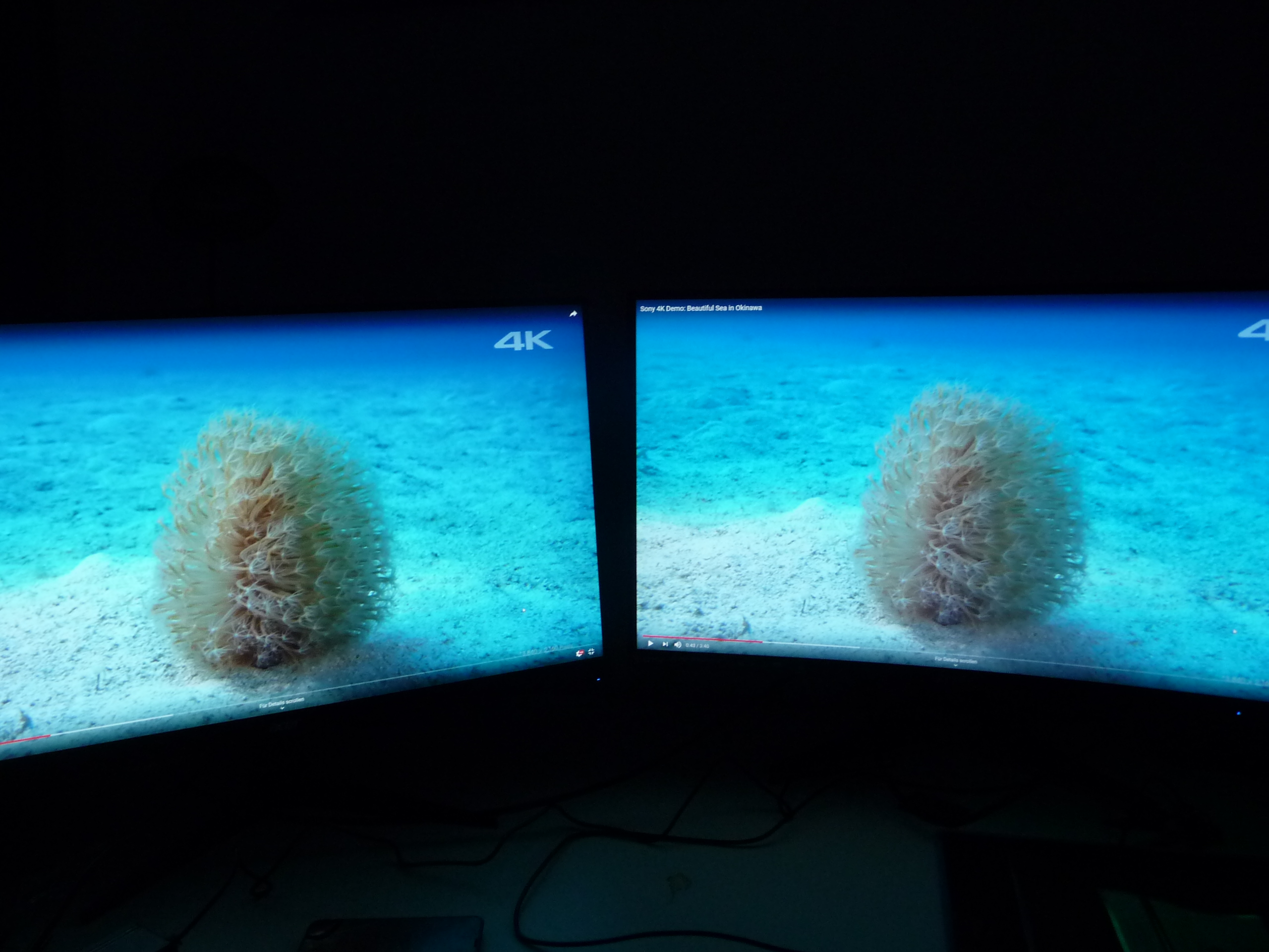

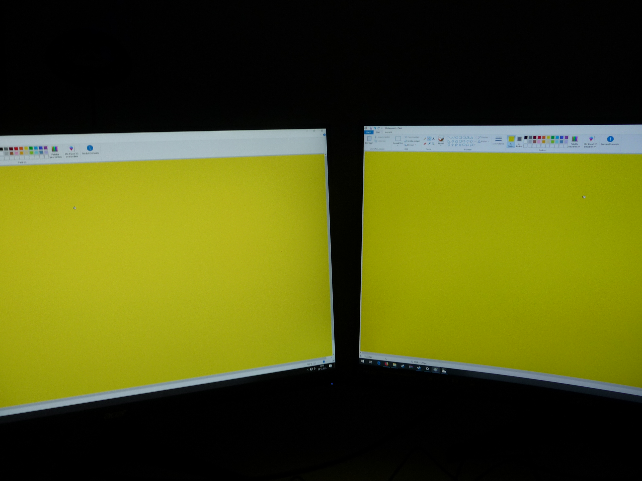

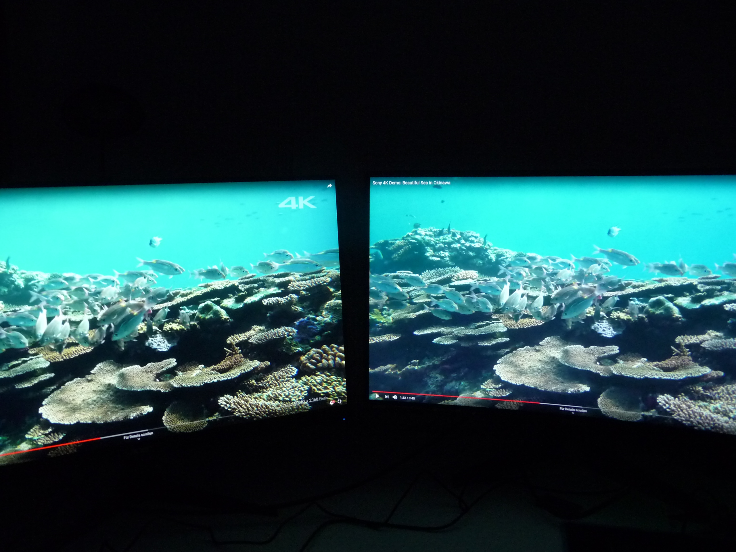

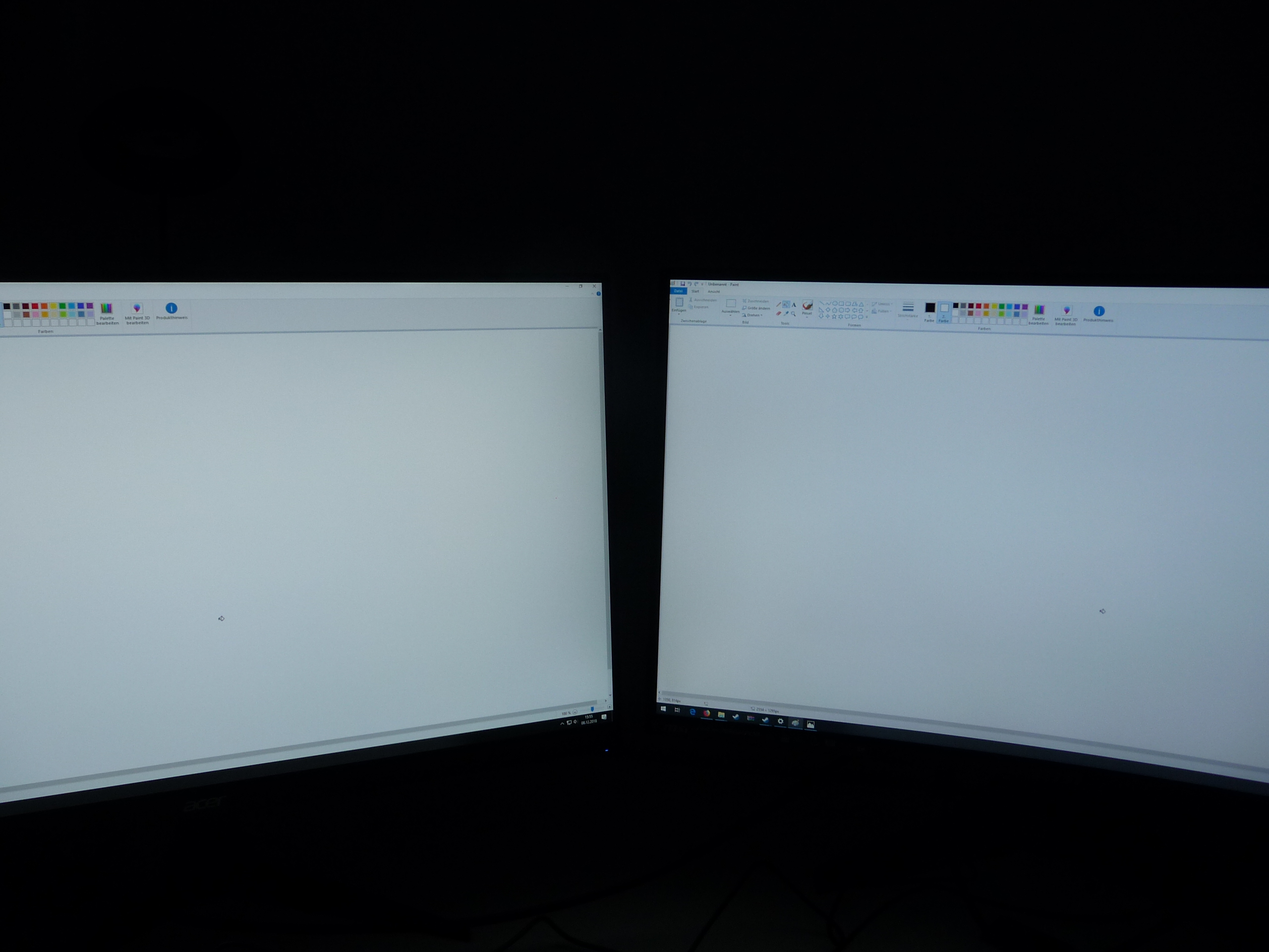

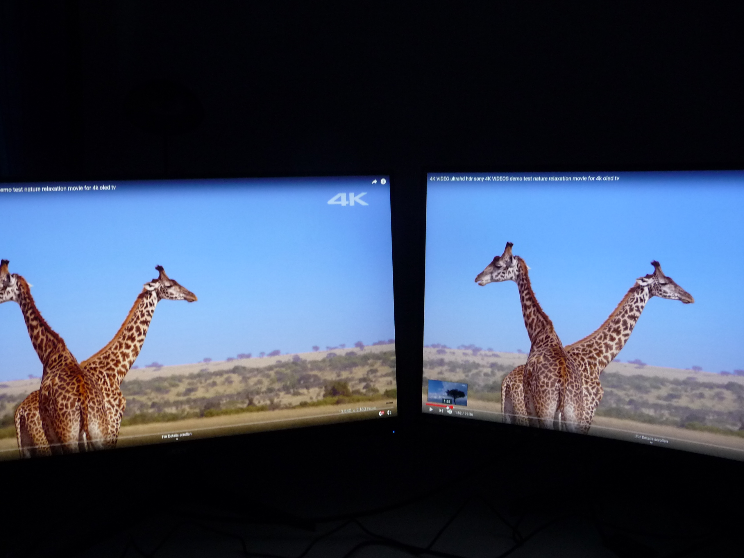

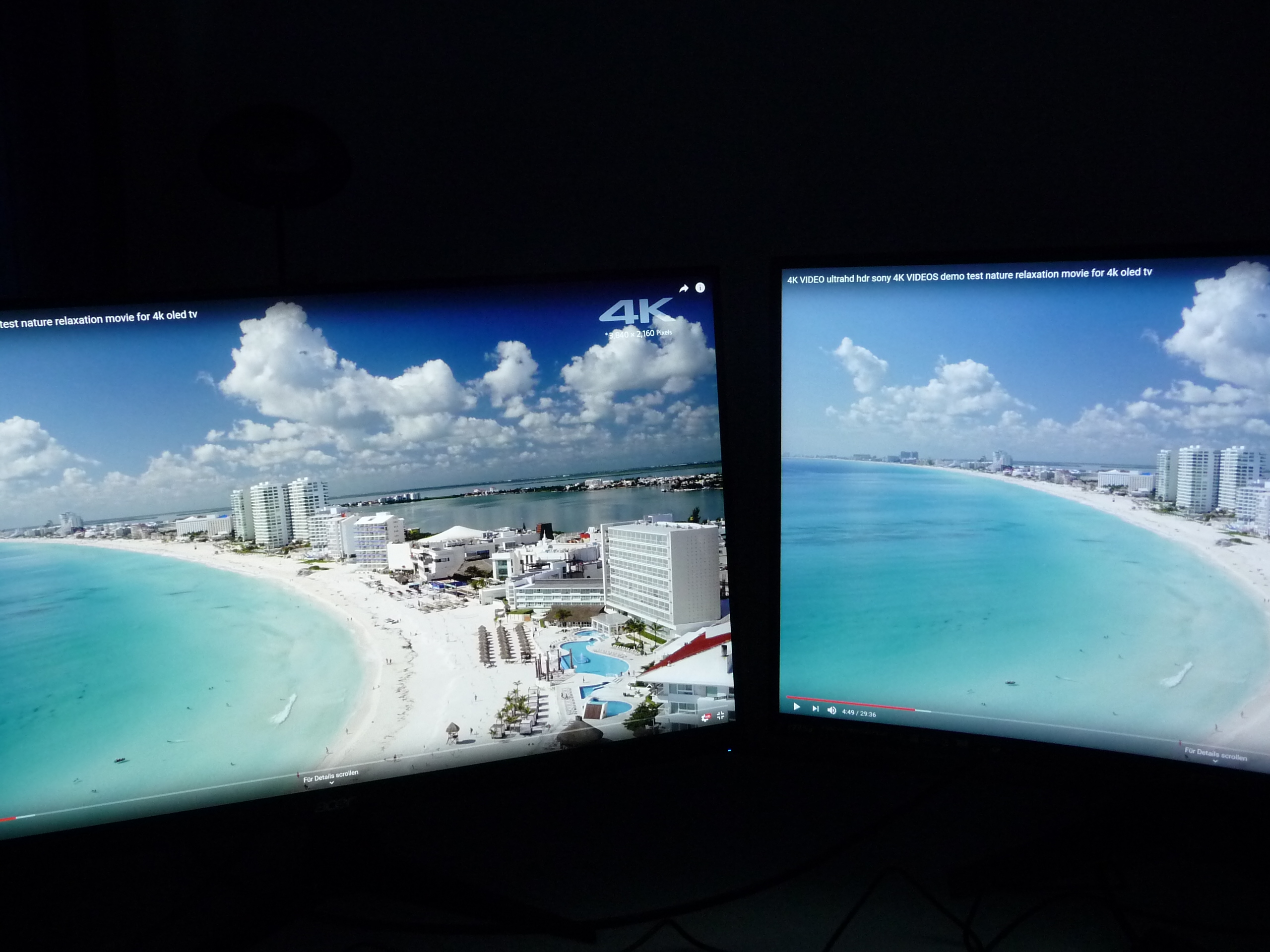

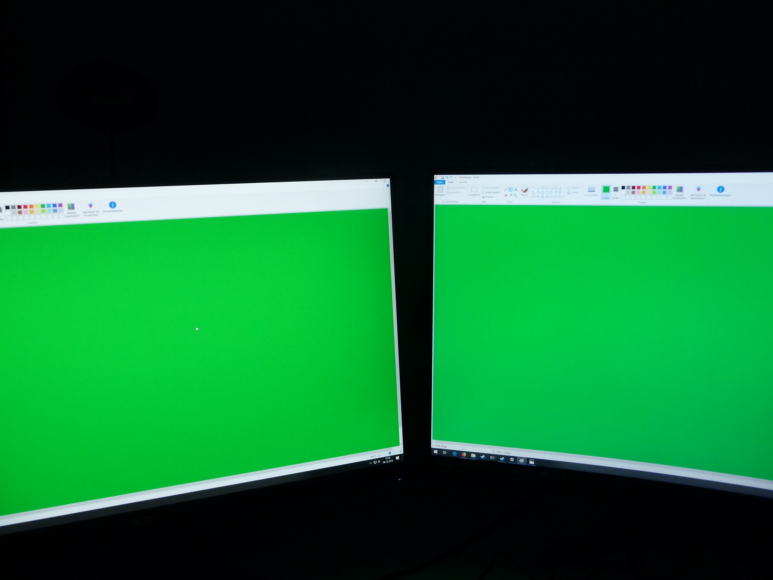

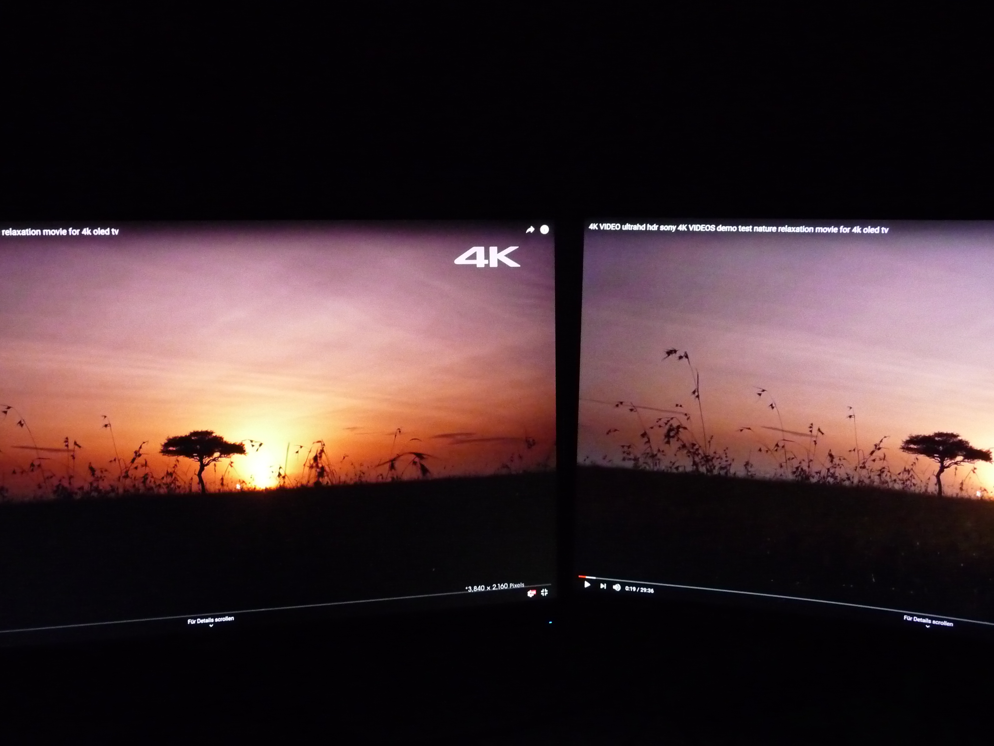

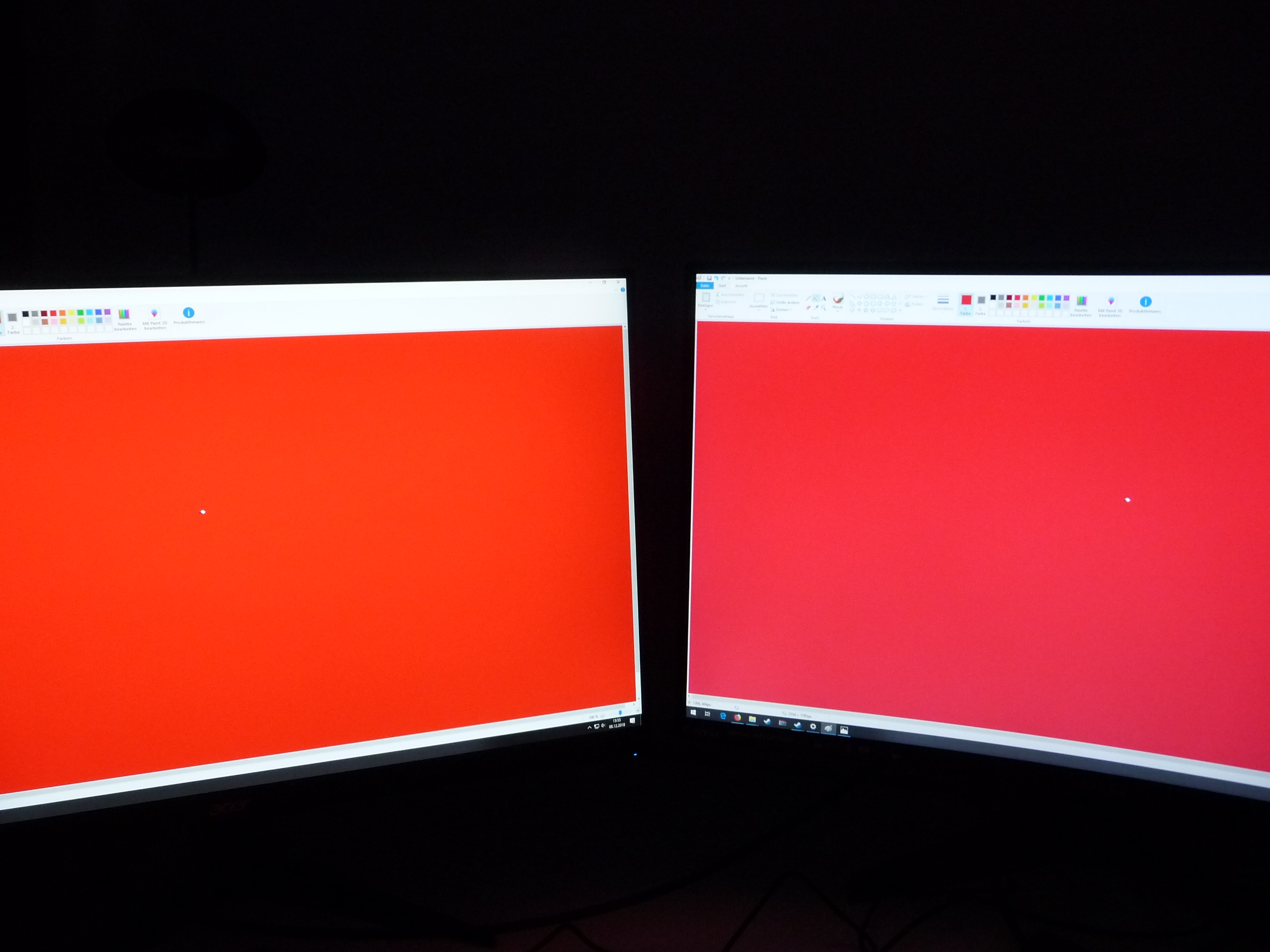

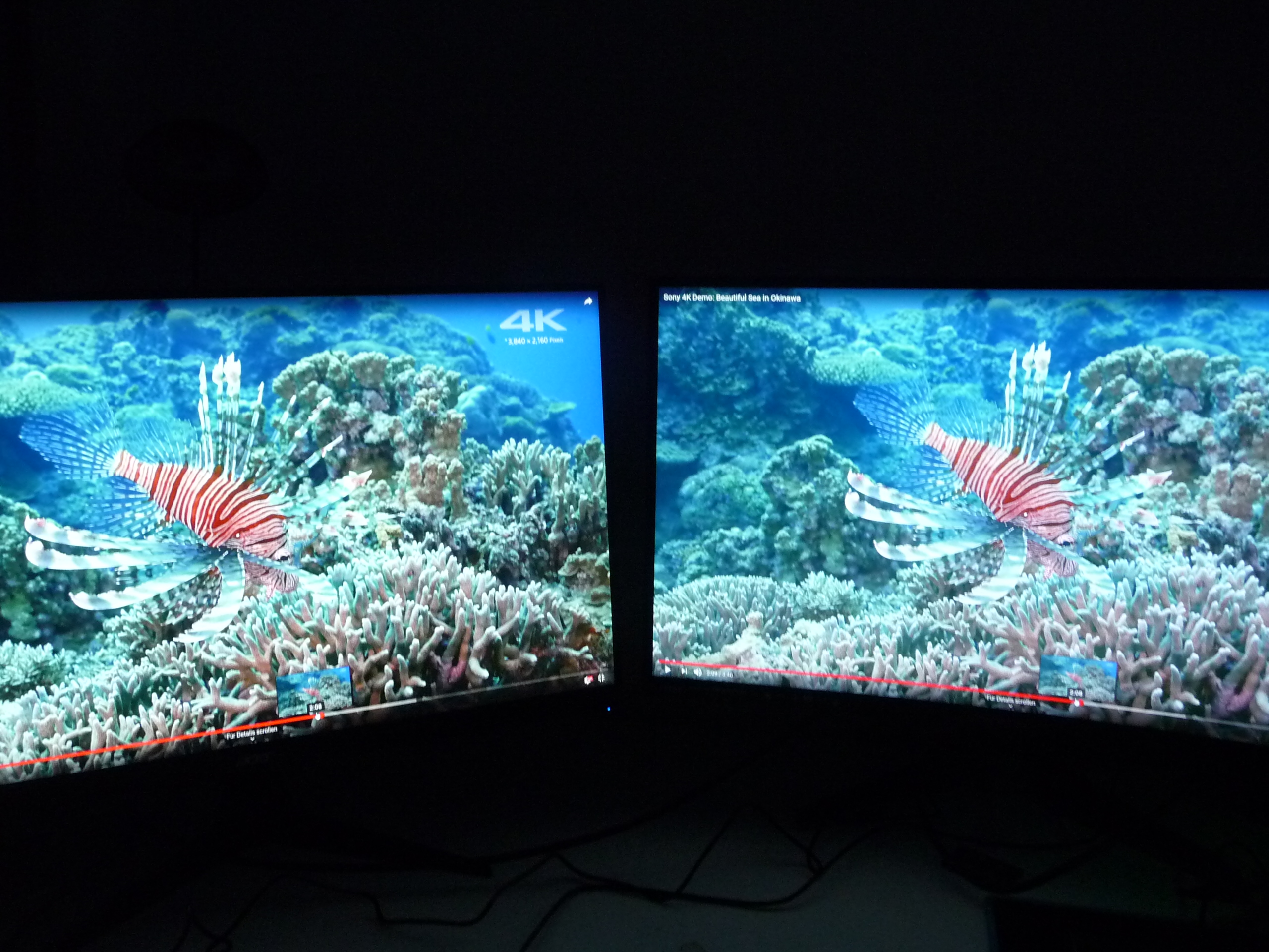

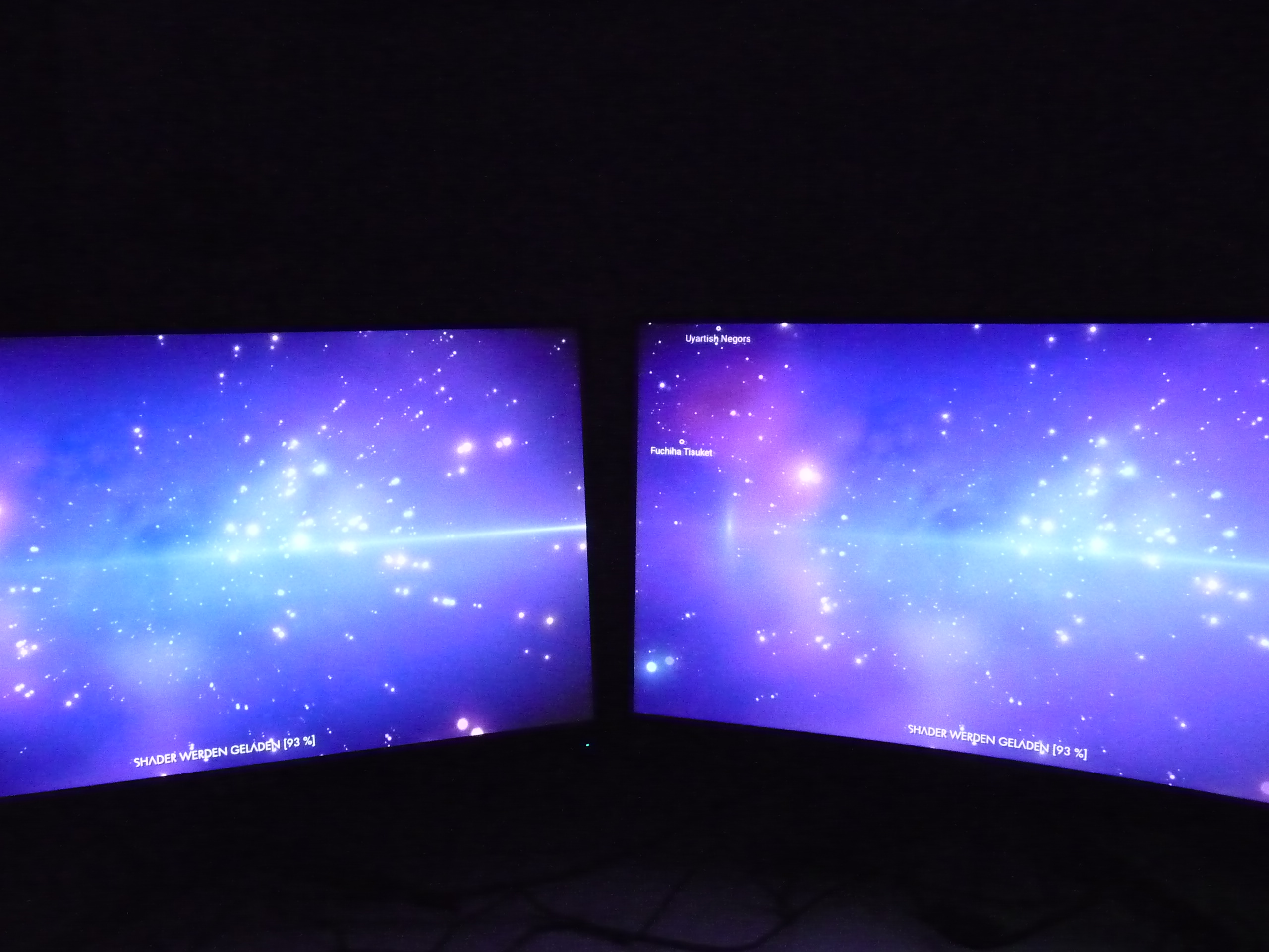

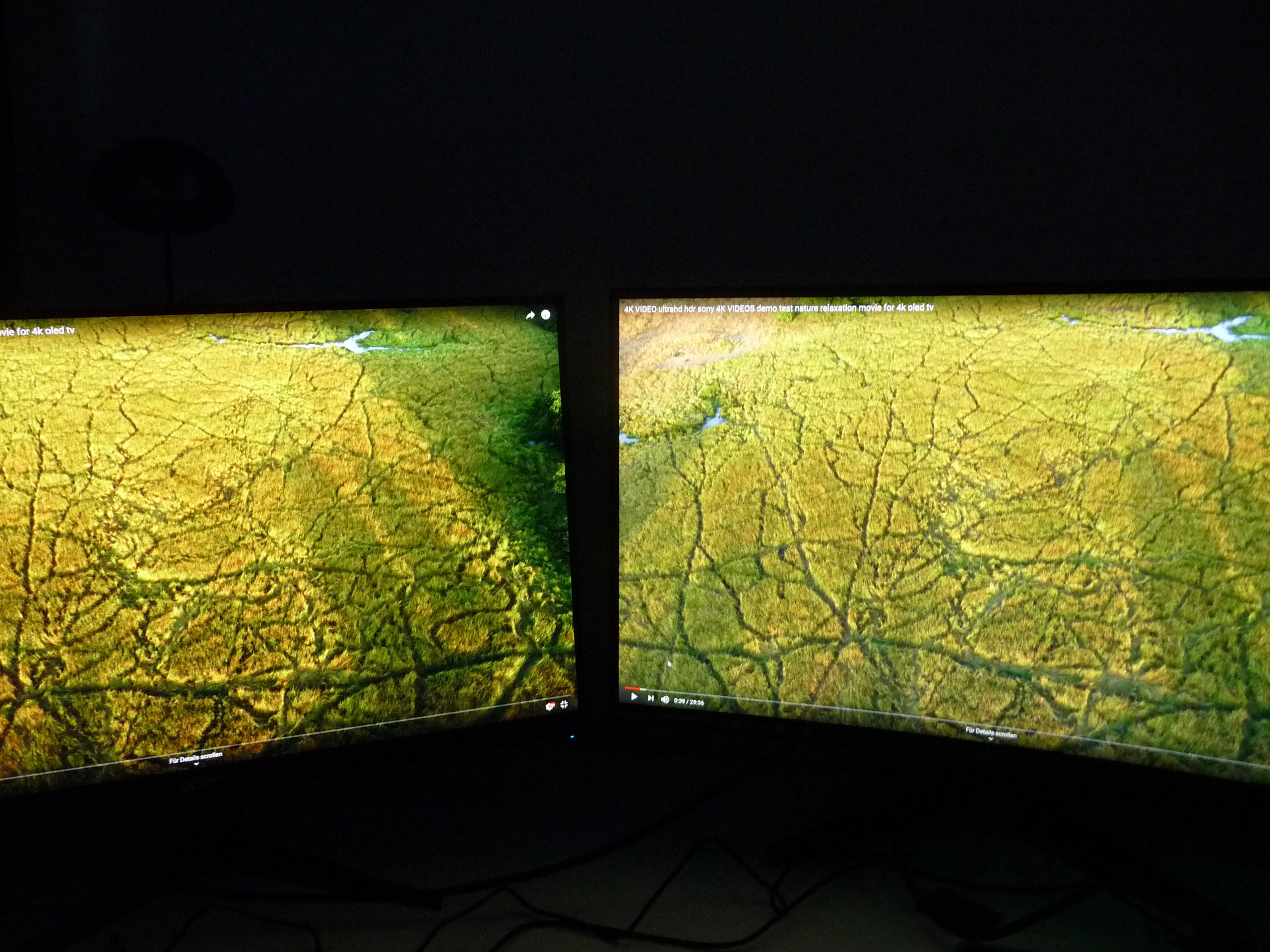

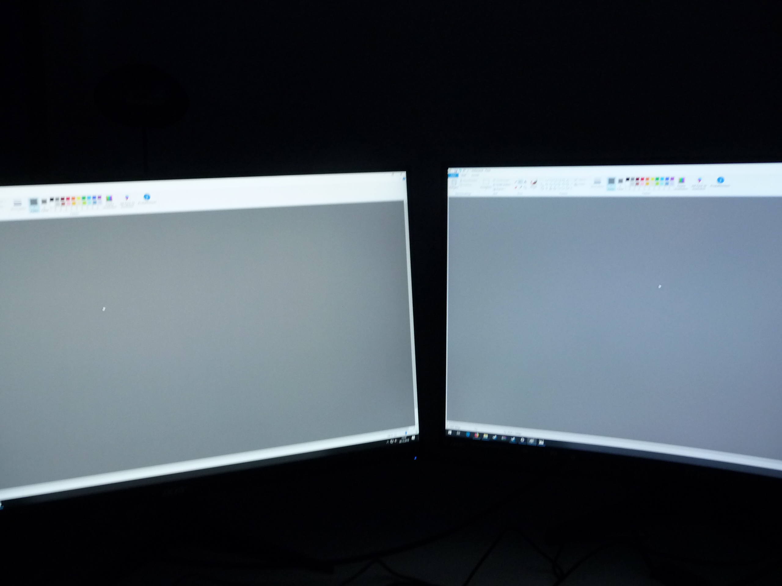

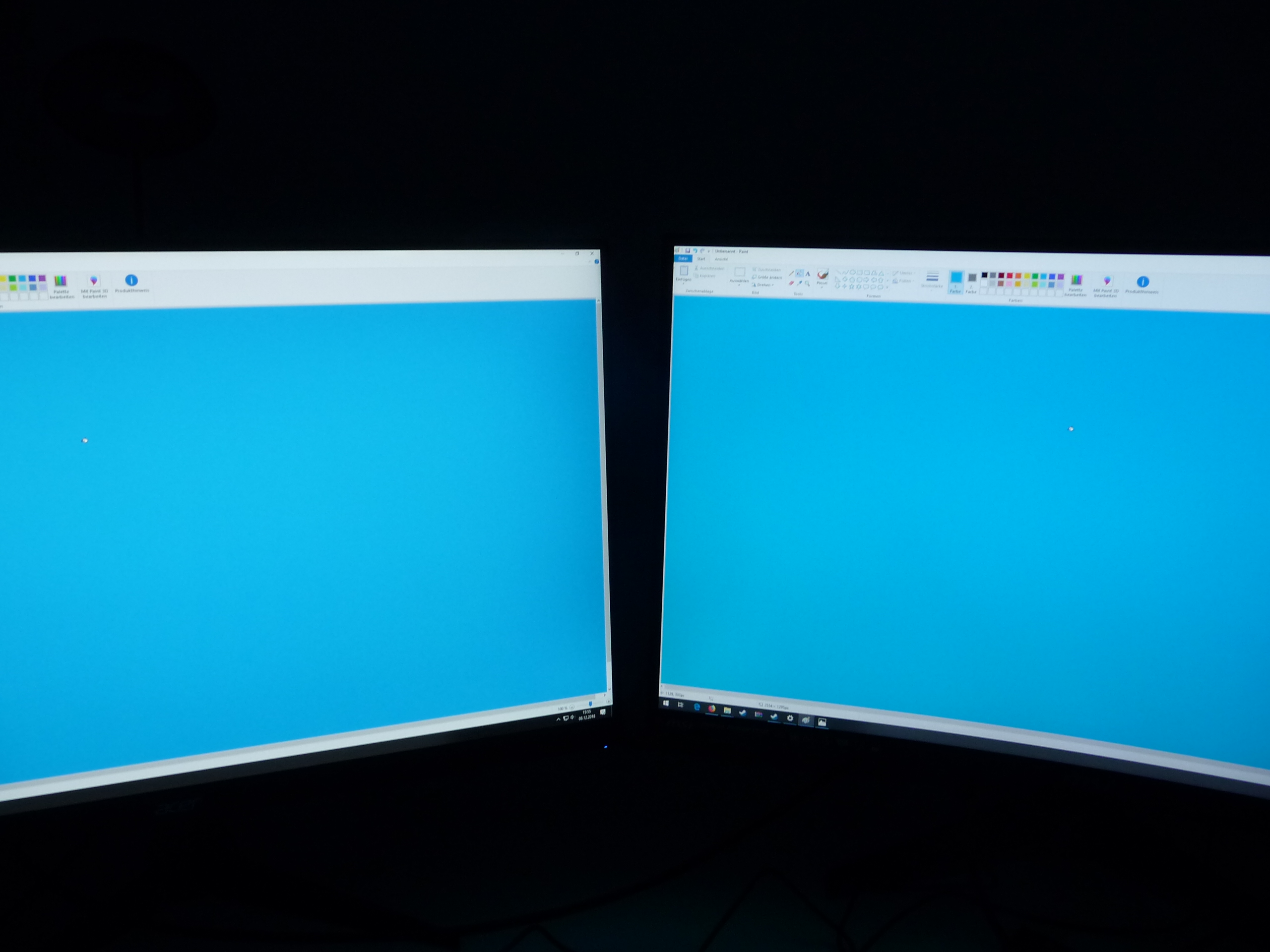

Ich habe mal ein parr fotos angehängt. Ich glaube es ist ersichtlich was ich jetzt mit gelbstich meine. vorallem bei weißen bzw grauen hintergrund sieht man es recht gut. Die Kamera stellt es acu nicht so stark da wie es eigentlich noch ist. Bei den Grün-gelblastigen Graß und giraffenfotos sieht man es auch sehr gut bzw bei dem Merresvergleich beim wasser und am himmel (eines ist mehr türkies das andere mehr klassisch blau)
Links IPS rechts VA

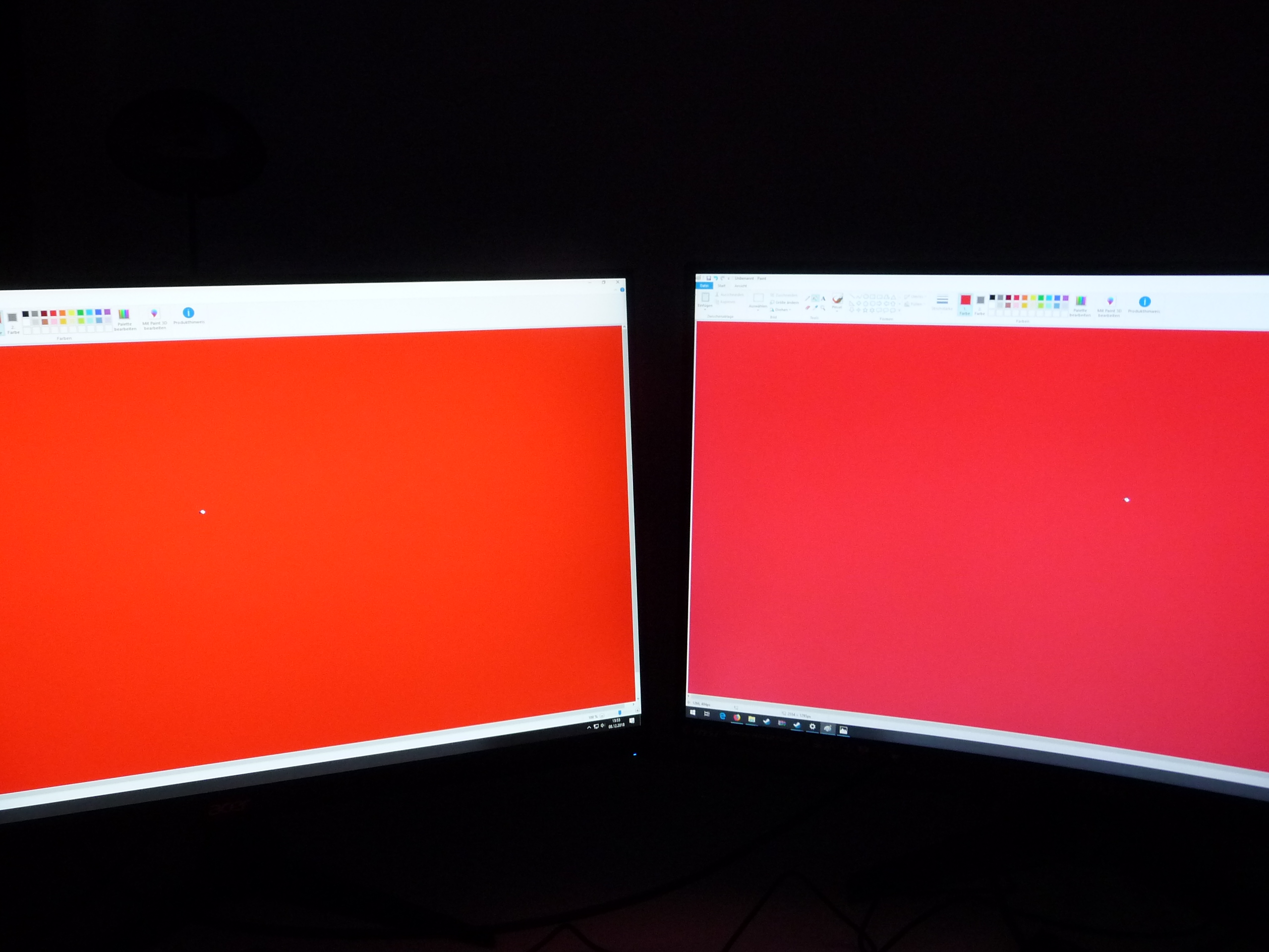

Edit wenn ich mir die Bilder auf dem VA panel anschaue dann wirkt der effekt noch geringer. Auf dem Ips sieht man dann natürlich den vollen unterschied. Je nachdem auf welchen panel man schaut ist dieser gelbtoucch stärker zu sehen. Bei dem roten bild sieht man auch, dass ein großer unterschied besteht.

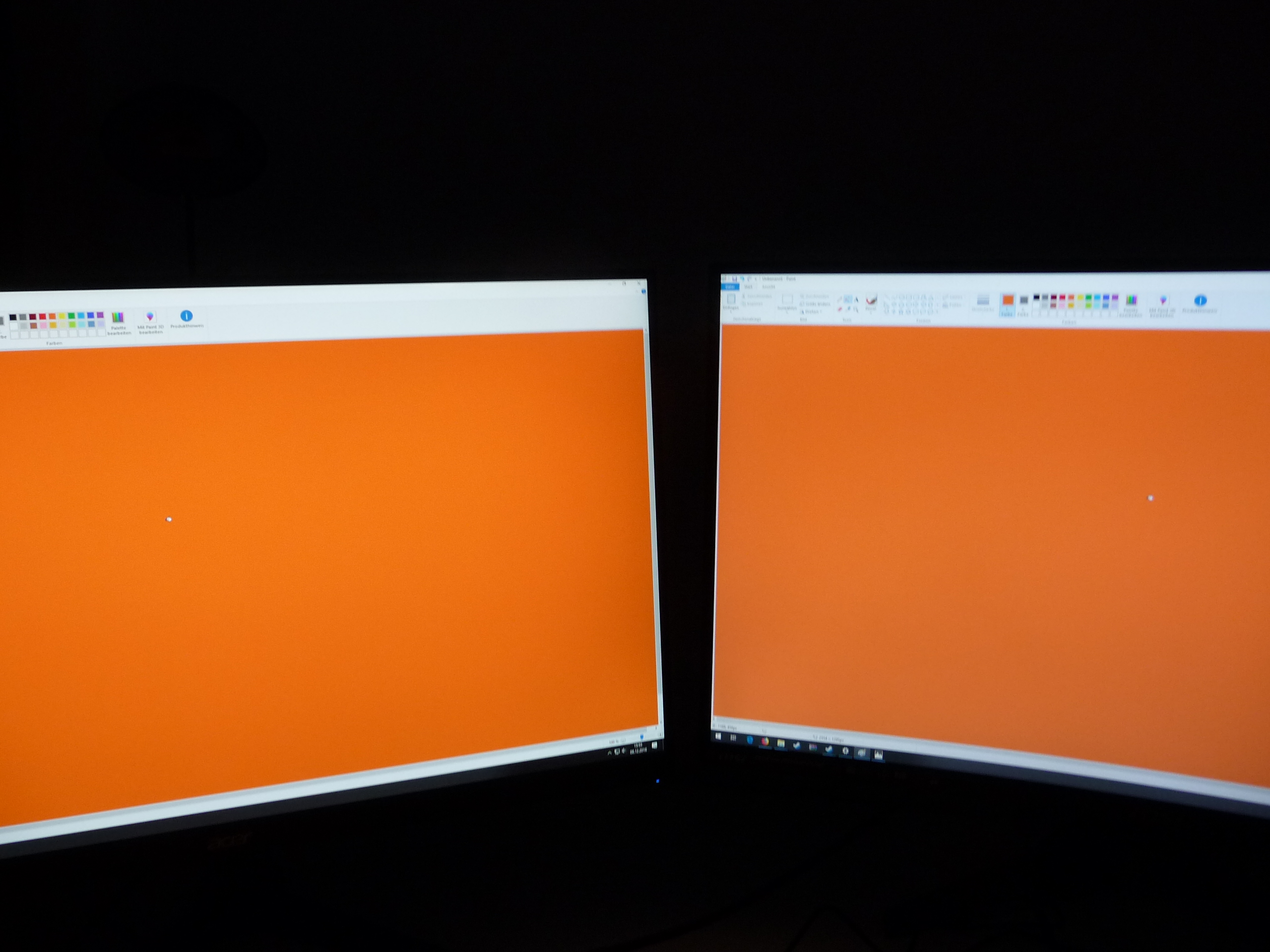

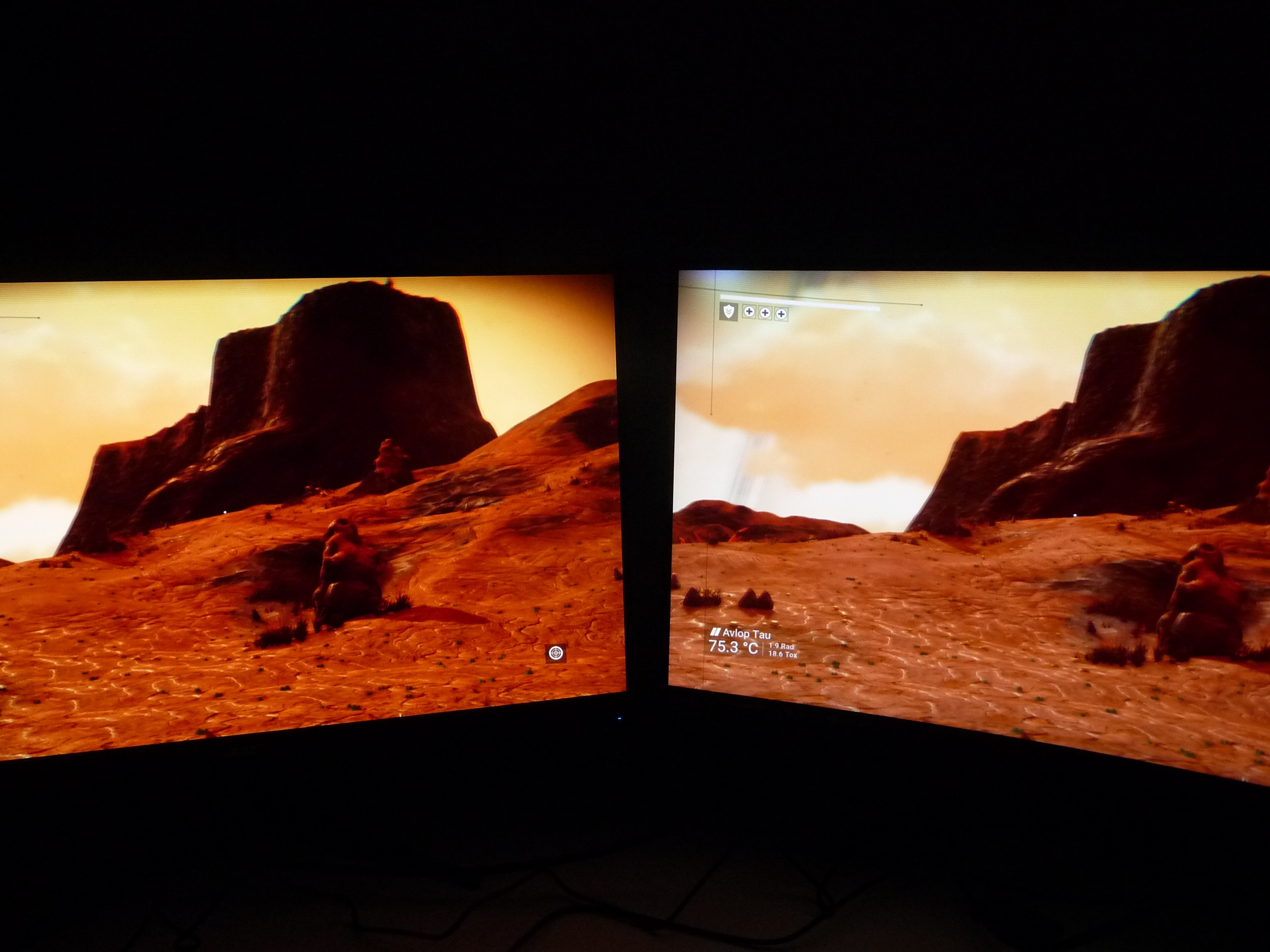

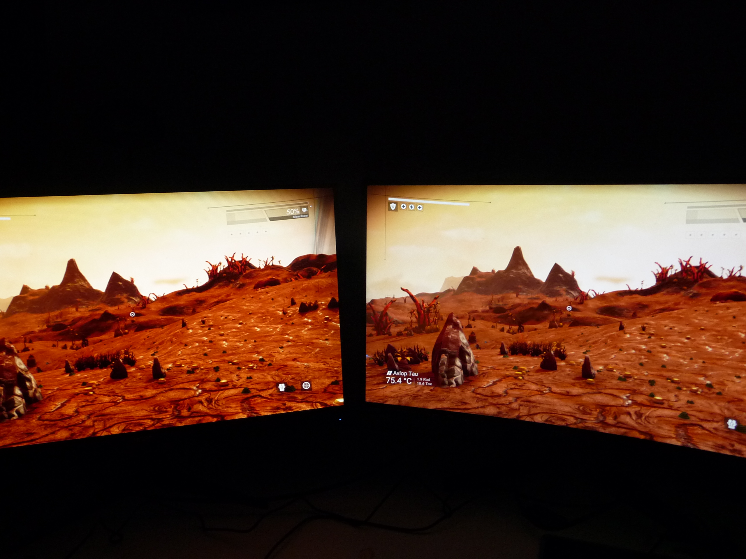

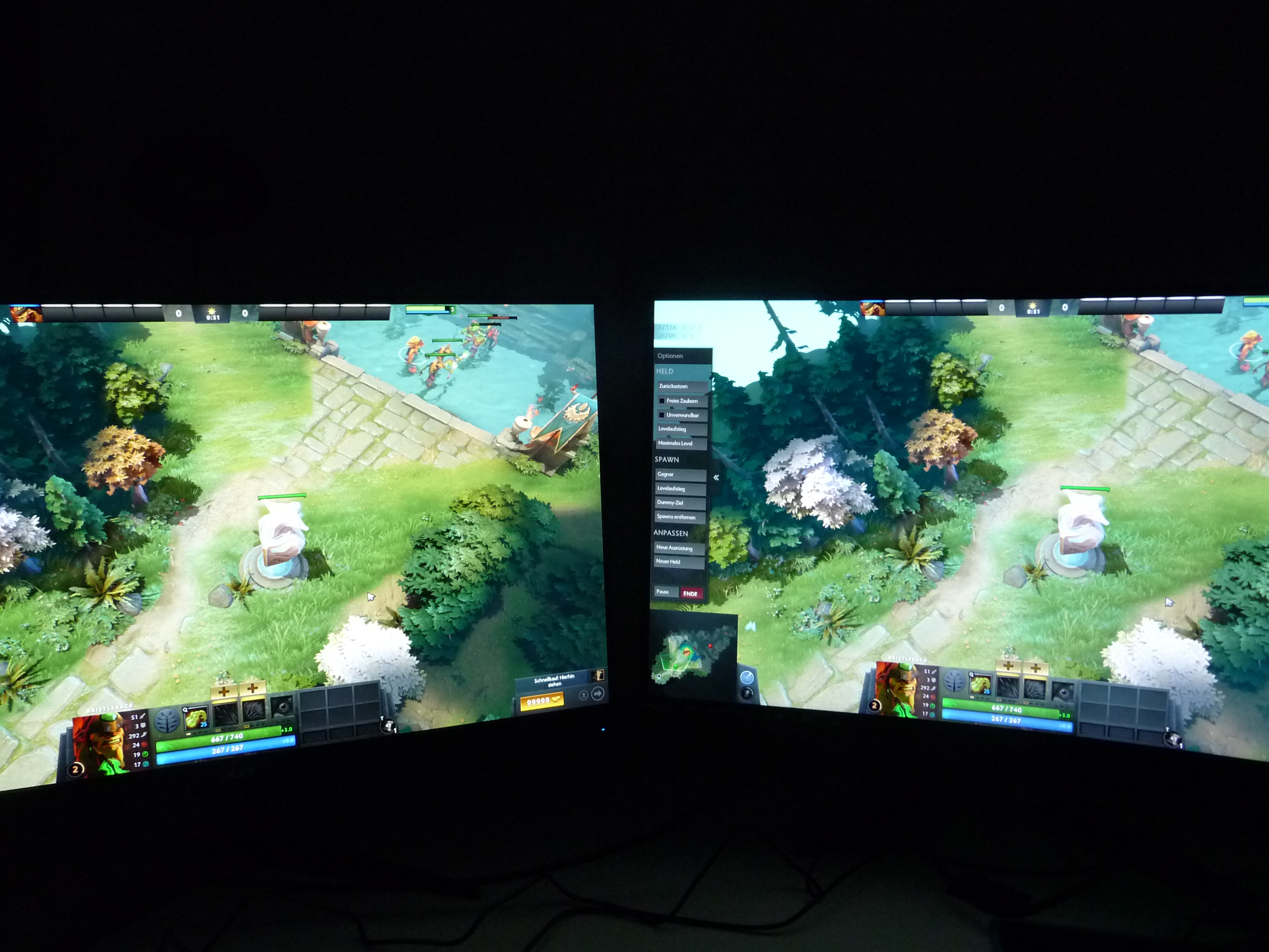

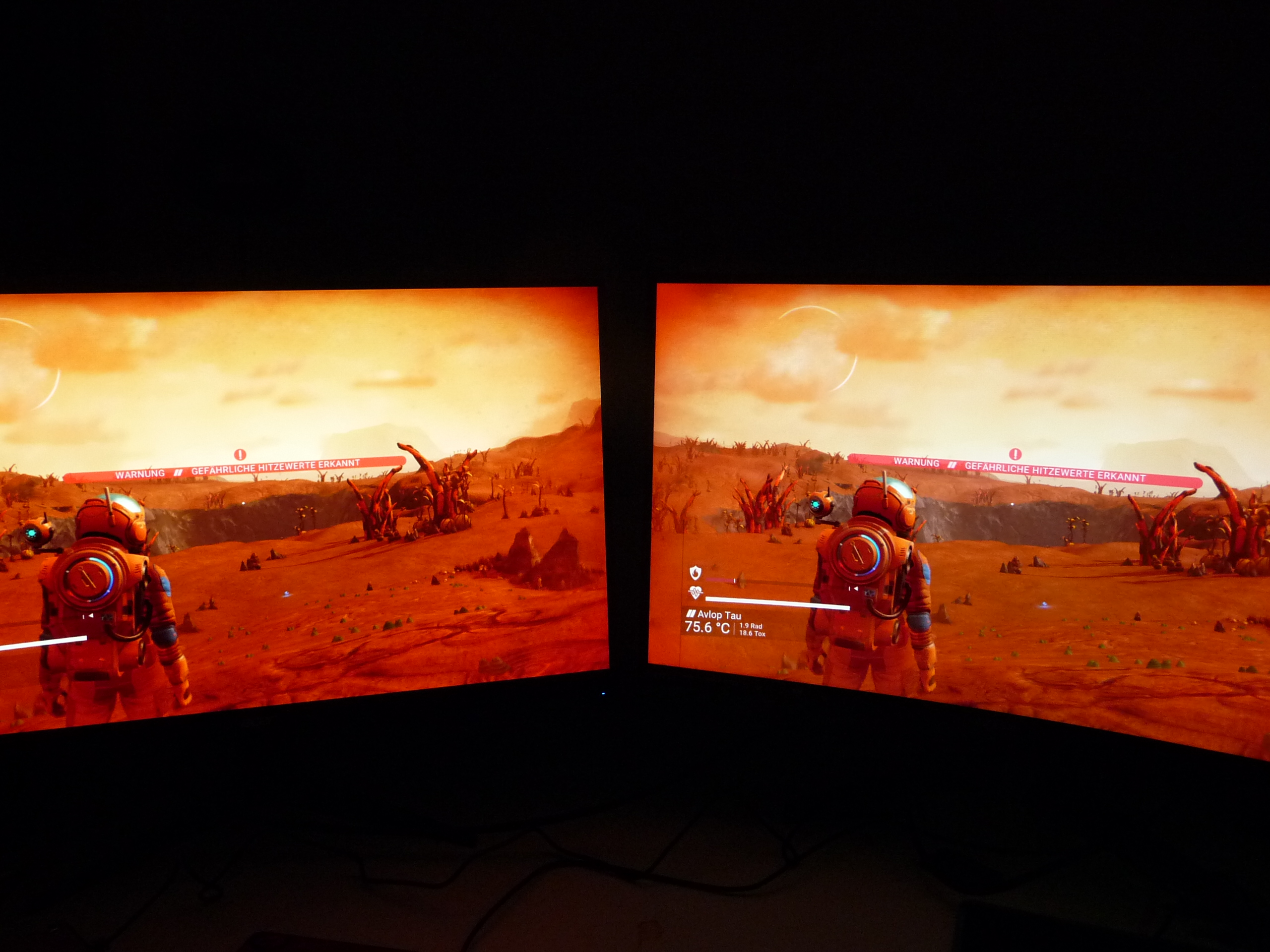

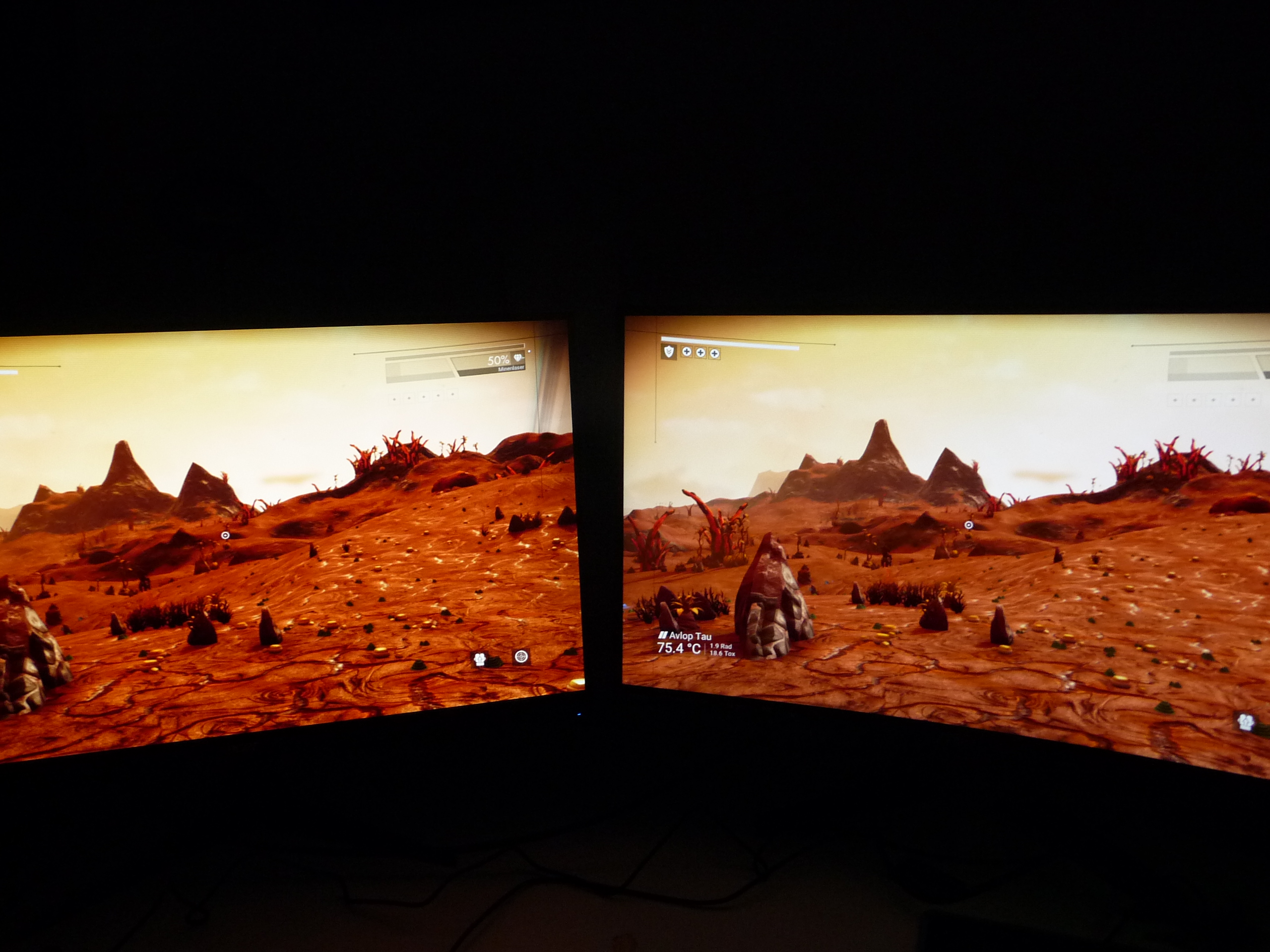

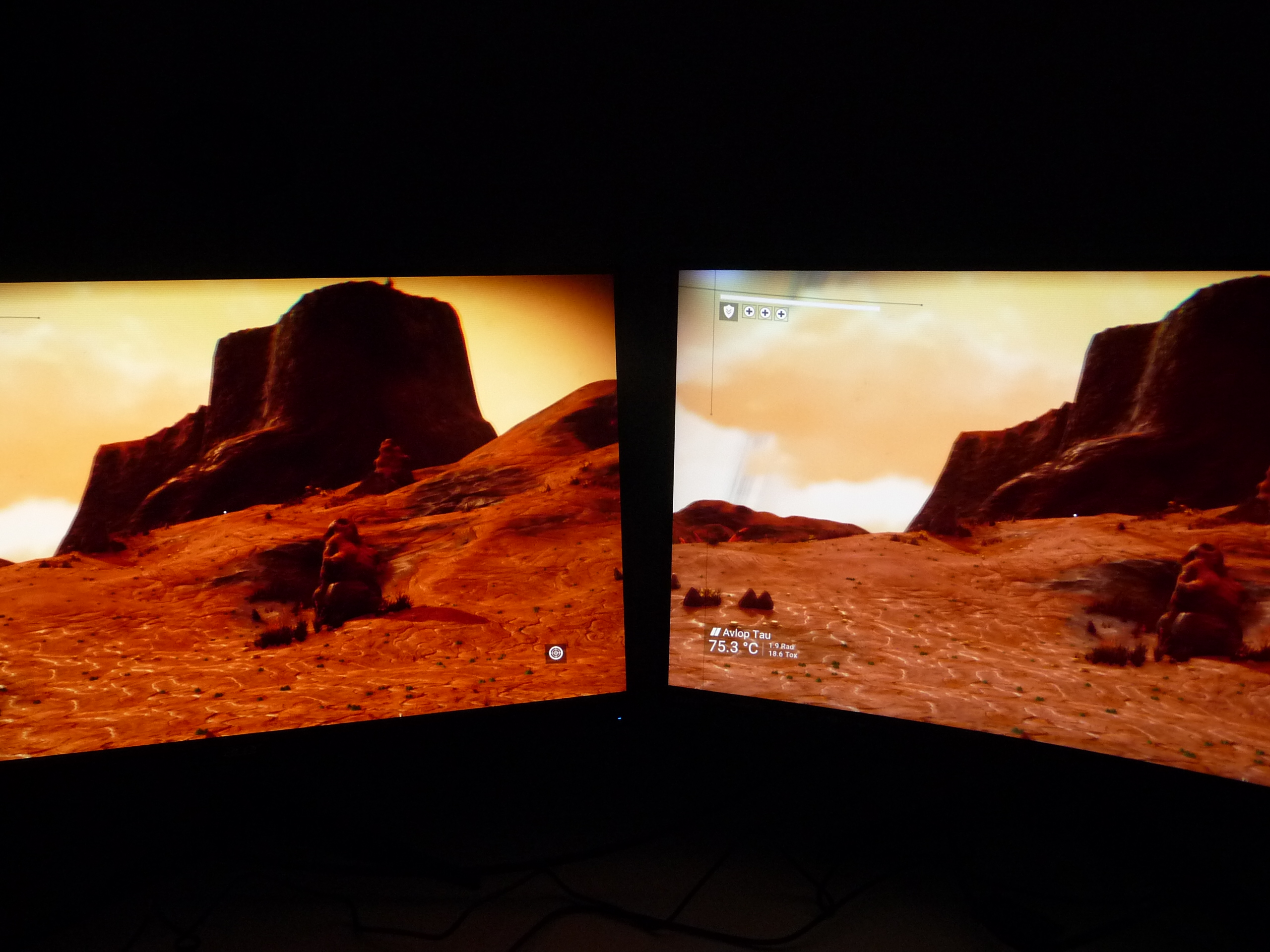

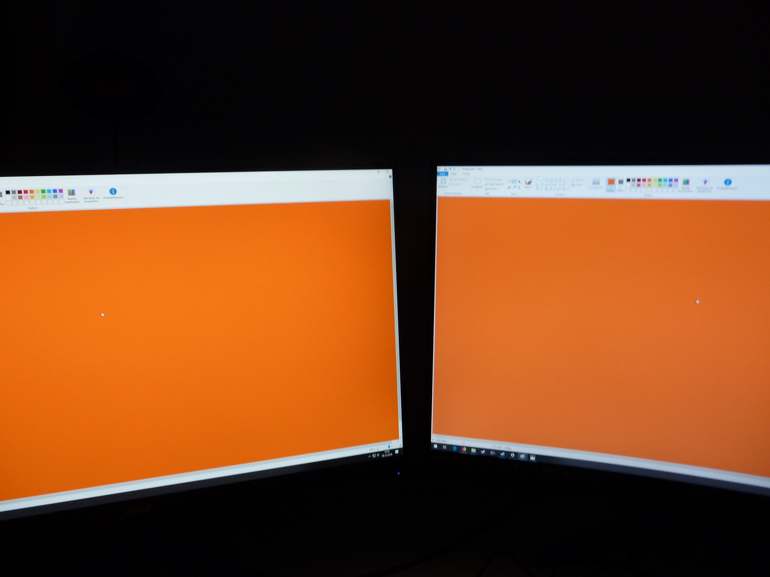

Und noch ein paar fotos aus games. Besonders bei orange in nms ist es gut zu sehen das orange ist viel zu kräftig und gleichzeitig dunkel

Hast du die Farbprofile auch aktiviert ? Gibt es eine Veränderung auf dem Desktop, nach Aktivierung der Farbprofile ?
Das VA Panel hat einen extremen Blaustich und die Farben sind total blass. Typisch für non Quantum VA Panels.
hab die profile aktiviert musste vorher noch ein häckchen setzen damit ich sie einbinden konnte. Sehe da aber ehrlich gesagt keinen unterschied. Interessant finde ich wie unterschiedlich man das bild wahrnimmt (obwohl das ja auch davon abhängt worauf man es betrachtet. insgesamt wirkt das ips panel tatsächlich wärmer. Das va würde ich aber mit den farben aber äher an der farbrealität wie es die augen in der natur wahrnehmen einschätzen.

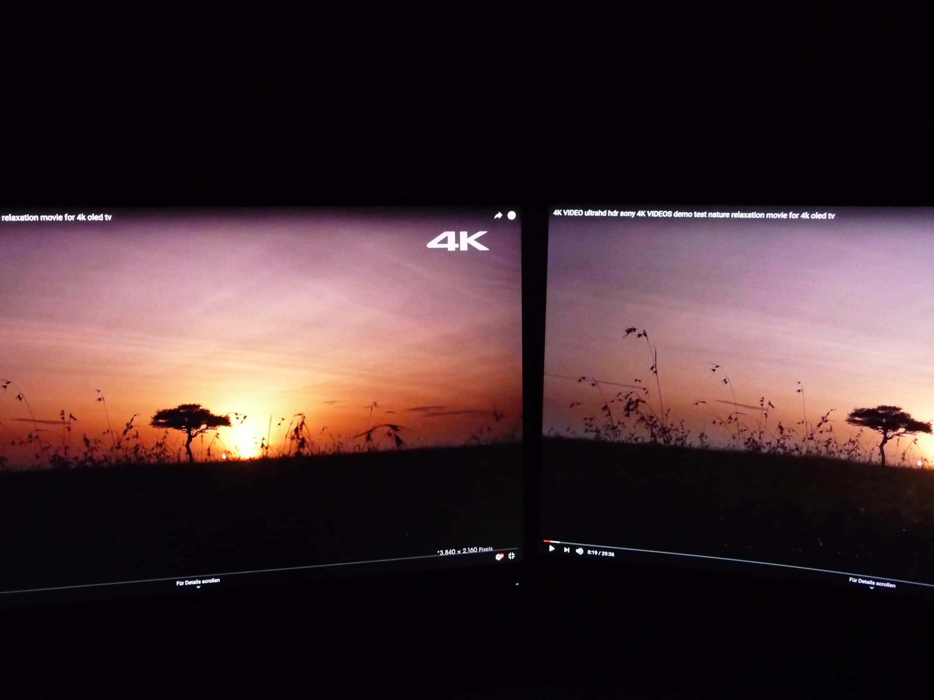

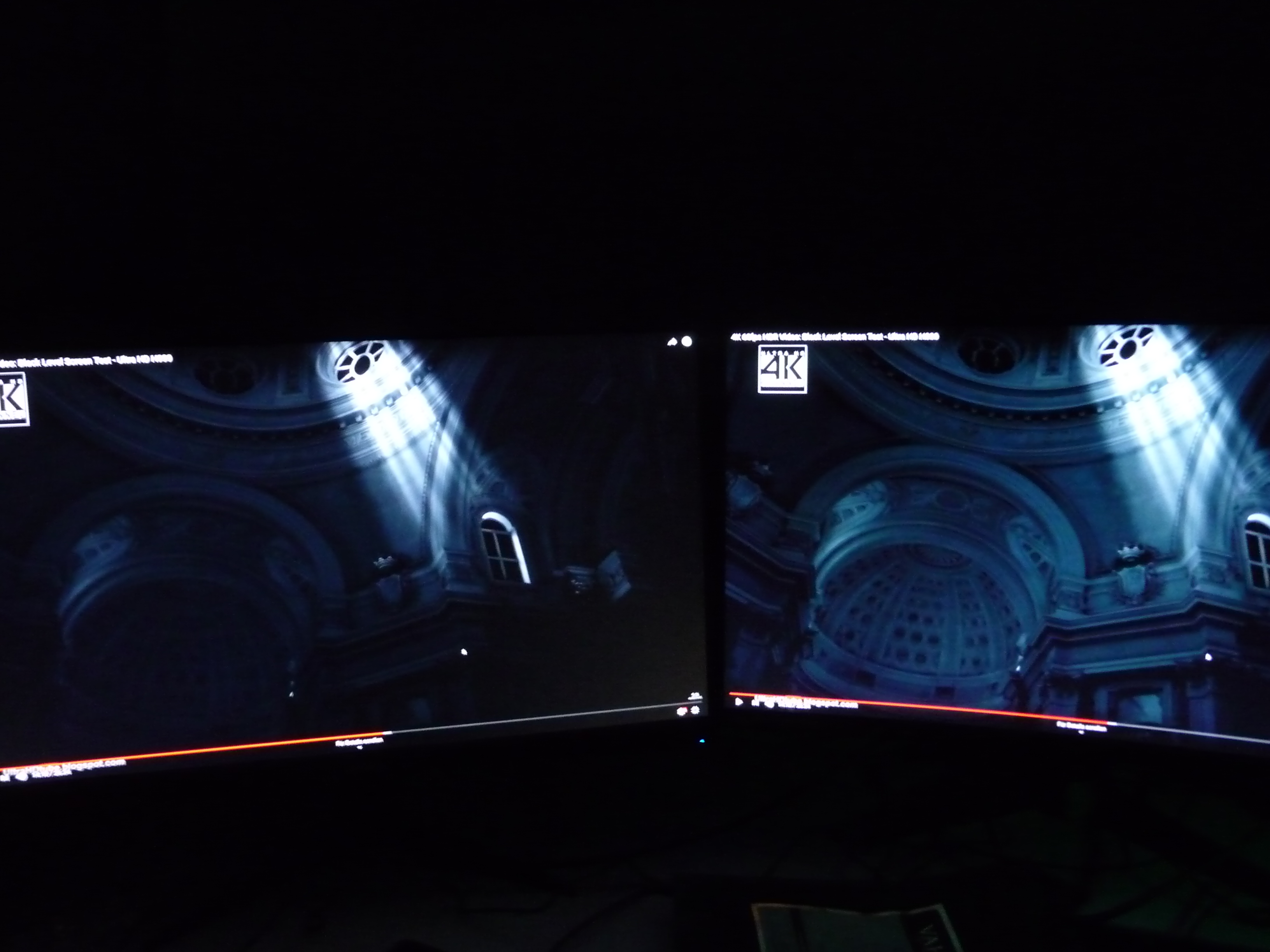

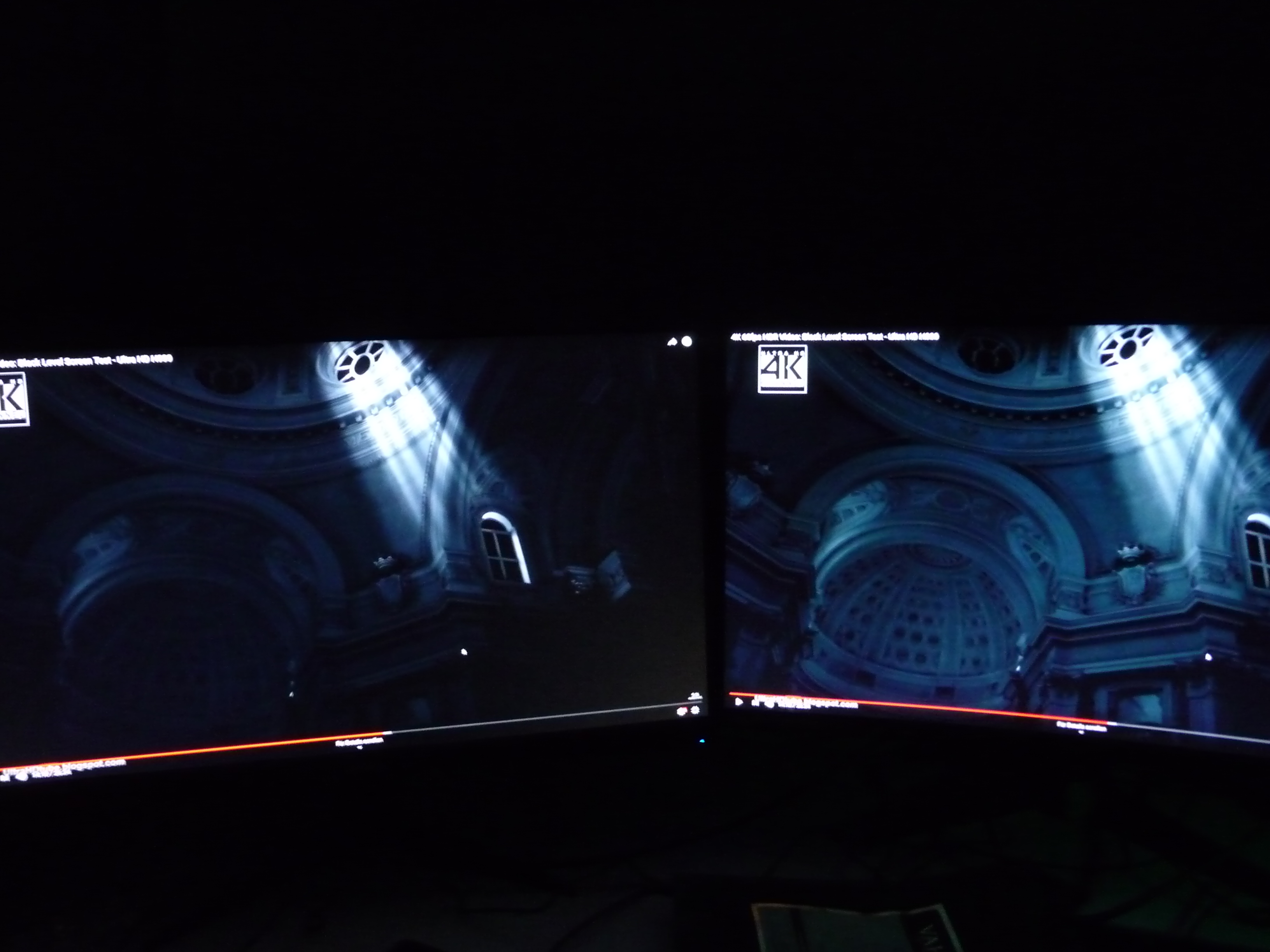

Siehst du aber, dass das orange zu intensiv ist? Ich habe nochmal 2 schwarzlastige bilder eingebunden. Dort sieht man hoffentlich was ich meine mit der aussage, dass das bild im schwarz beim ips ertrinkt. Auf dem ips panel verlieren sich fast alle detailes. Bei dem savannenbild erkenne ich beim va panel noch schwarze halme und destails beim ips scheint alles im schwarz zu verschwinden. kannst du das bestätigen bzw was kann man dagegen einstellungstechnisch tun? Mein TN panel zum vergleich zeigt auch mehr detailes im schwarzen
habe dieses video mal angesehen. dort wirkt das IPS bild auch etwas übersättigt aber lustigerweise ist dort das blau relaistischer blau und das va panel wirkt eher türkies beim wasser. Beide monitore scheinen aber auch komplett verschiedene farbtemperaturen zu haben. schwierig schwierig das ganze

Ich habe jetzt nochmalo die helligkeitz etwas hochgestellt sowie den kontrast auf 65 (50 standard) der erhöhte kontrast lässt das bild schonmal heller wiken. Der monitor war bei einigen der bilder ausversehen wieder auf warm umgestellt (ich weis nicht warum) auf normal ist der glebstich schon deutlich besser und sieht eignetlich ganz gut aus. ein hauptproblem ist aber immer noch das verschwinden von detailes im dunklen.
btw: eine warme farbdarstellung wird fast überall als natürlicher empholen im gegensatz zu blau (kühl). Ich kann mich auch noch daran erinnern das ich das erstmal mal als ich meinen tn panel eigestellt hatte (lief jahrelang auf standard) ich ihn auch auf kühl gestellt hatte da mir das natürlicher vorkam (zuvor ahtte ich das jahre lang wie gesagt nicht bemerkt nur durch zufall hatte ich dann mal an ihm rumgespielt und dabei den kühlen modus entdeckt) Habe mich wahrscheinlich nach einer woche mt dem va scheinbar schon wieder zu sehr daran gewöhnt gehabt.

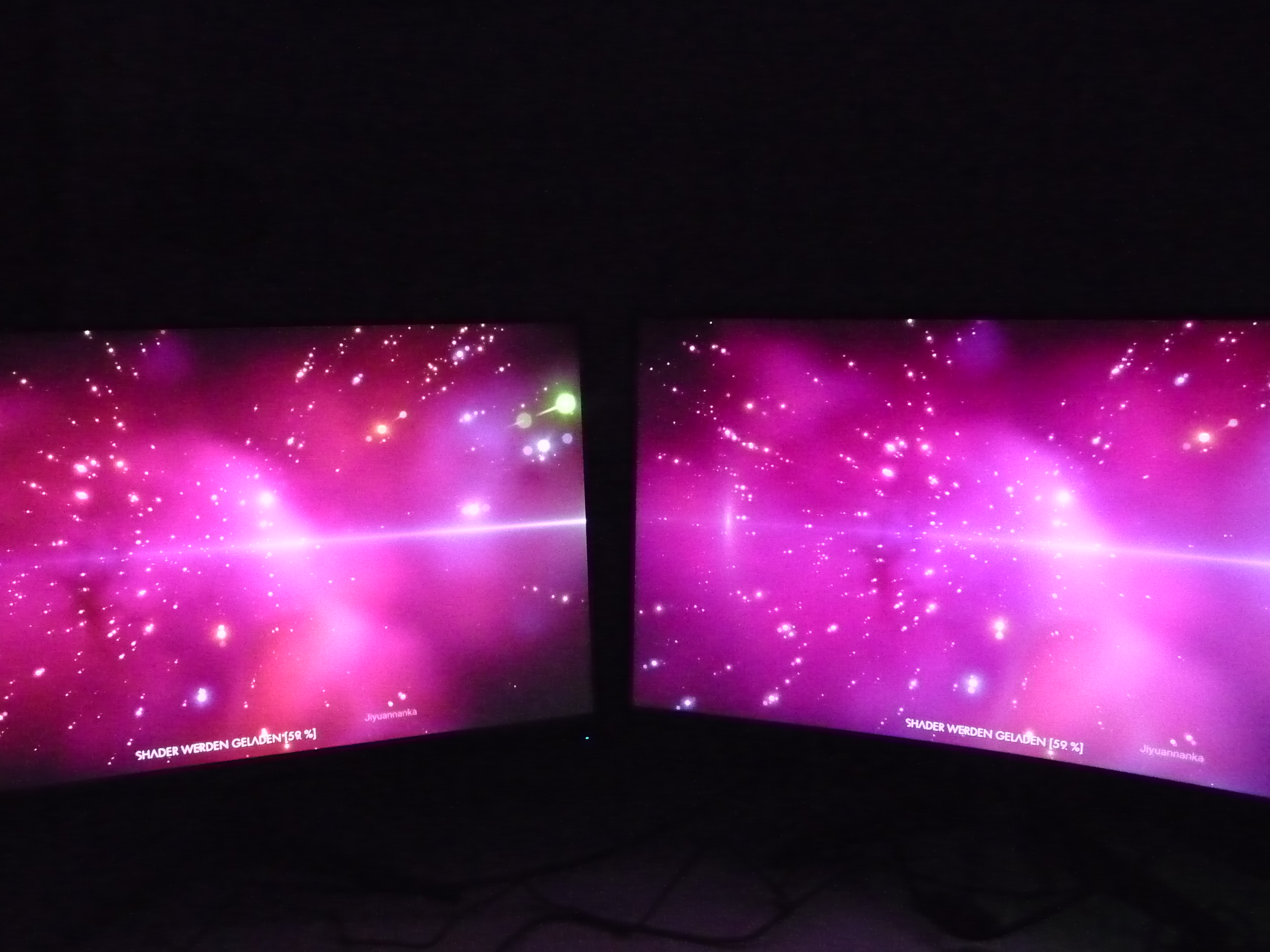

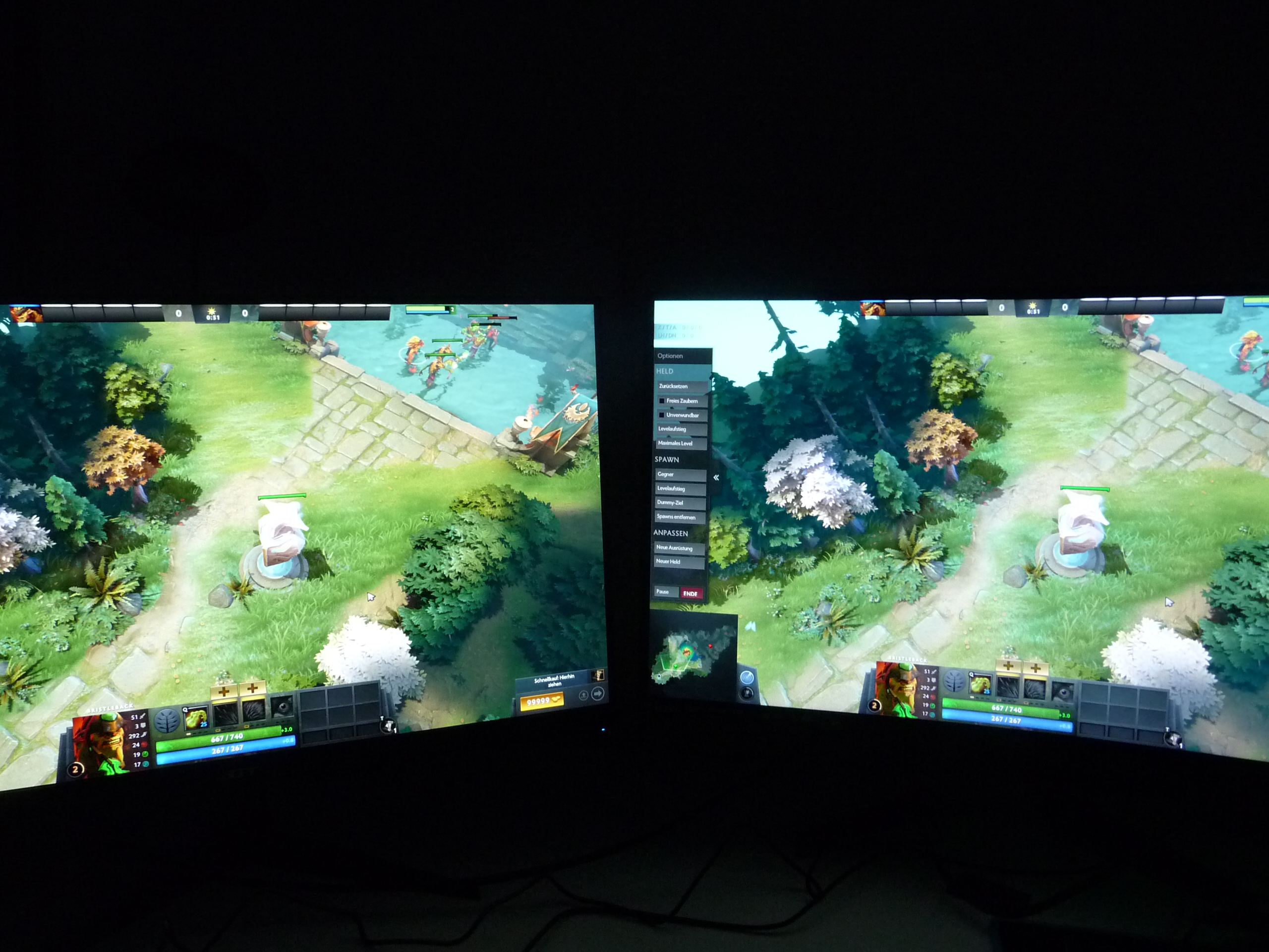

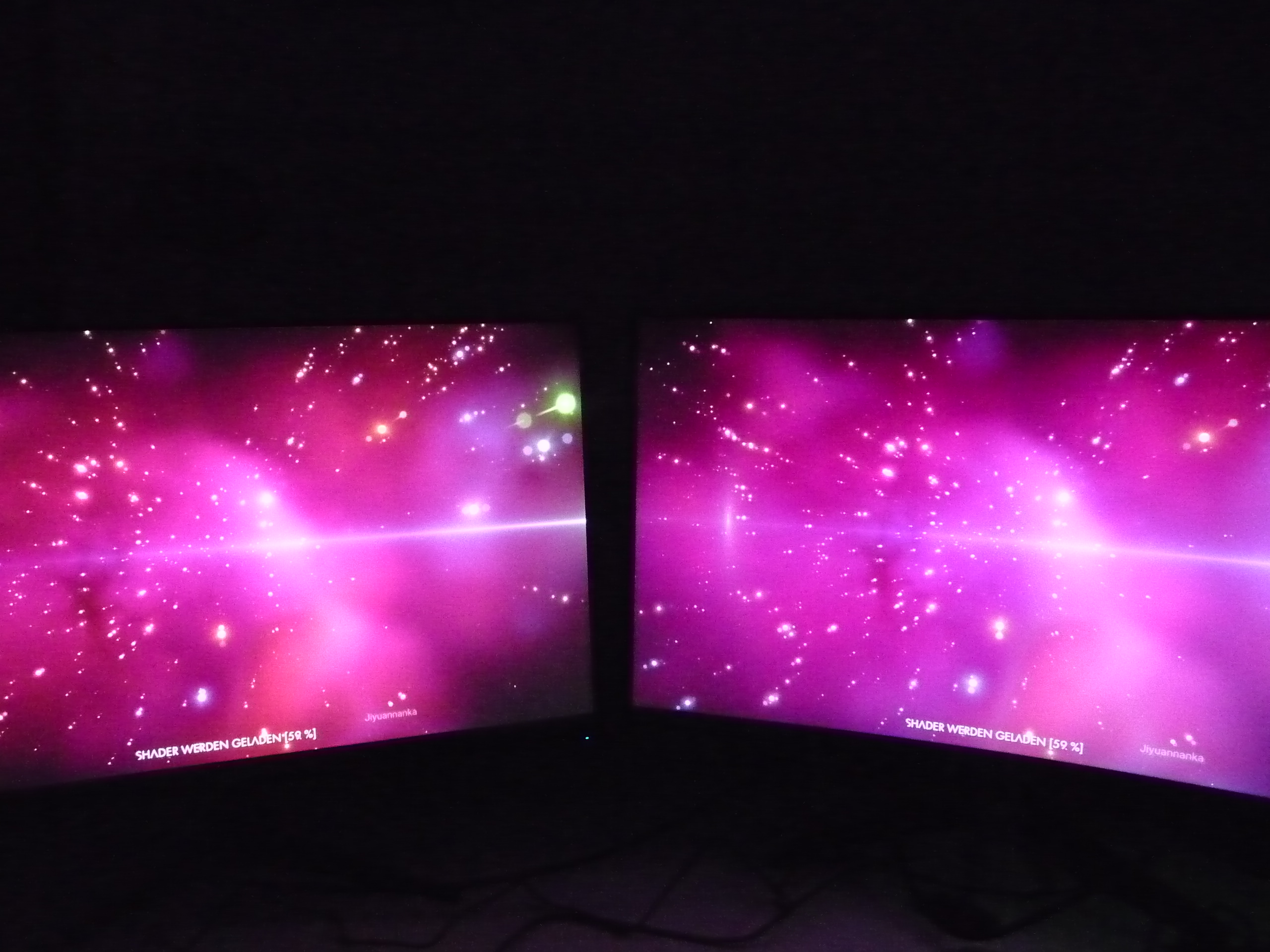

Habe das programm colour substainer geladen und istalliert: was muss ich dort einstellen? ich mach nochmal 1-2 bilder von star citizen bei nacht in der stadt. Dort fällt mir der unterschied wieder gewaltig auf. Bei dota z.b empfinde ich das bild jetzt auch als ausgewaschen beim va panel aber bei sc wirkt es wieder so als würde über allen ein übersättigter schleier liegen der alles verfälscht.

es gibt beim acer die option schwarzverstärker: wenn ich diesen hochstelle bekomme ich mehr sichtbare detailes im dunklen. gleichzeitig wird aber weiß mehr zu dem von mir bemängelten gelblich. stelle ich ihn auf null erscheitn die farbei weiß deutlich kühler weniger gelb leuchtend...

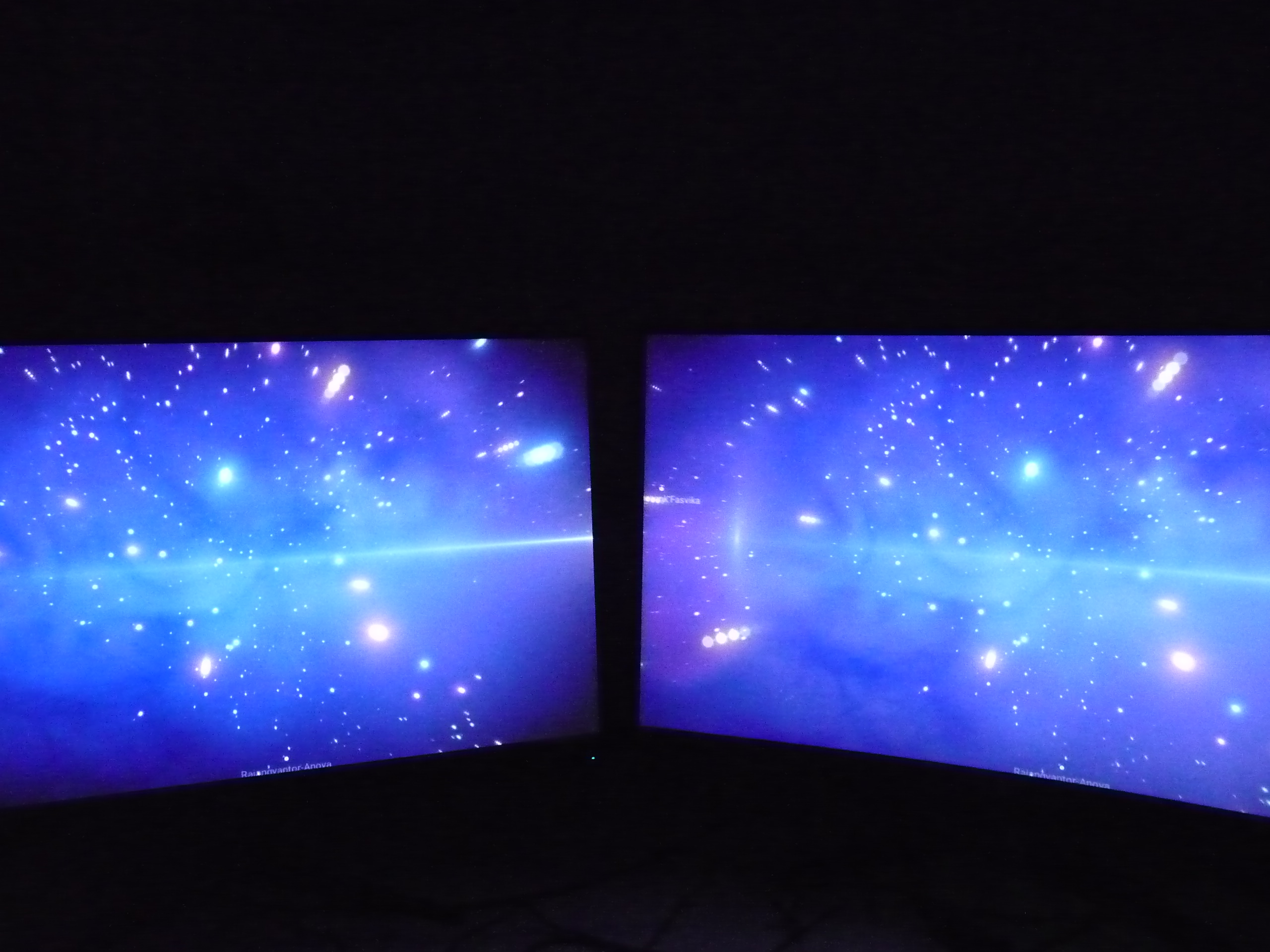

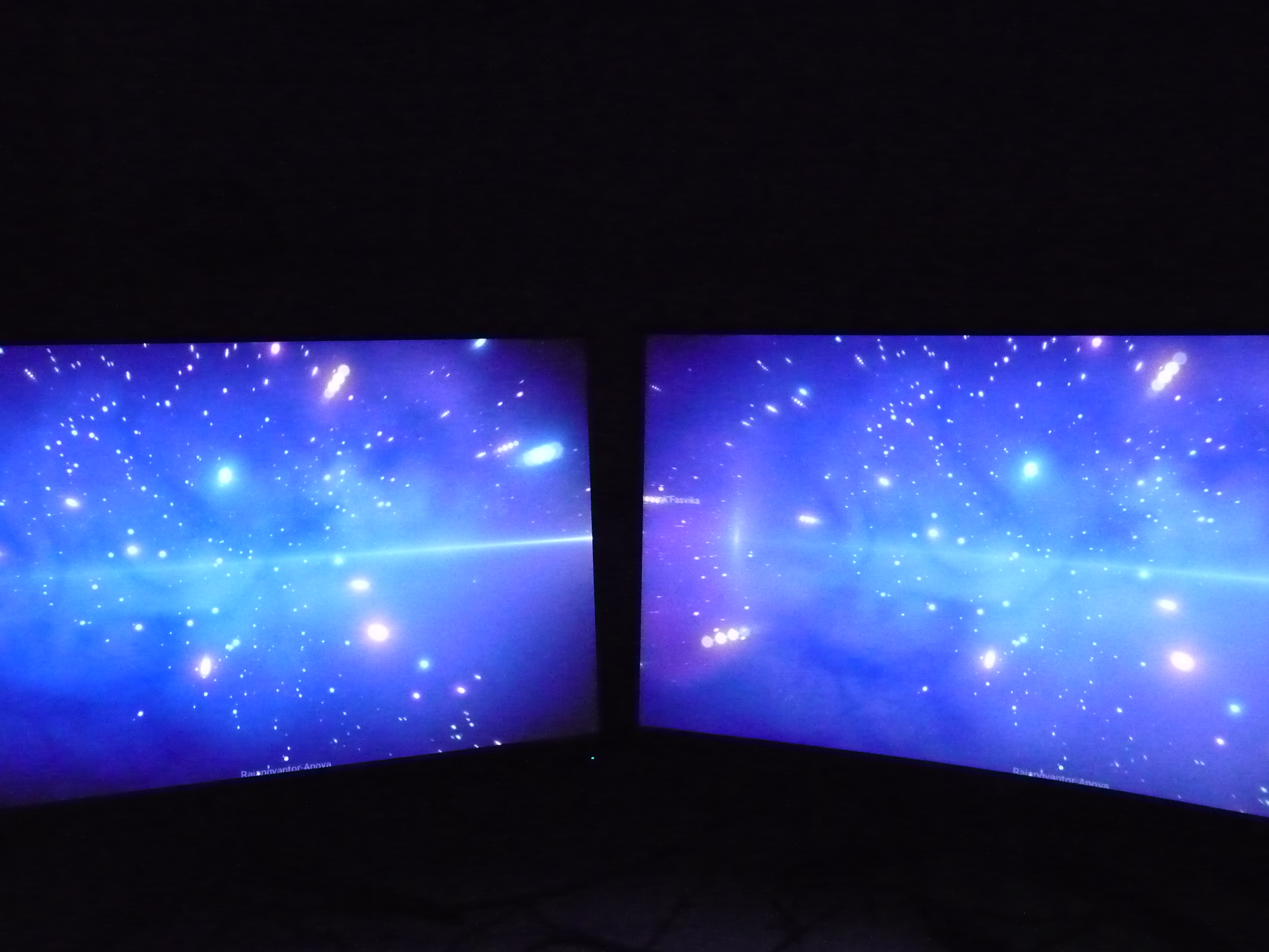

Hab nochmal 3 bilder eingefügt
Bei den scheinwerfern die gen nachthimmel ragen sieht man es nochmal recht deutlich. Die scheinwerfer sollten höhstwahrscheinlich weiß aussehen sind aber deutlich orange. Auch sieht man das viele details im schwarz versinken. bei den anderen 2 bildern sieht man nochmal diesen farbstich alles im leichten orange. das va bild sieht zwar verwaschener aus aber die farben sind so wie sie sein sollten.
