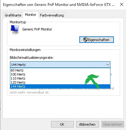

Und in den Windows "Adaptereigenschaften" des Monitors unter "Monitor" lässt sich maximal 60 Hz auswählen?
Welchen Treiber verwendet Windows? Sofern der Standard-Treiber übers Windows-Upate neueren Datum ist, wird eben dieser verwendet - welcher 60Hz maximal kann. Du musst das Installieren des Acer-Treiber forcieren, hierzu gibt es viele Anleitungen wie du den Signaturcheck bei Treiberinstallation überspringst.
Das wollte ich auch fragen.
Sollte auswählbar wie im Screenshot sein.
Wäre mir neu das es einen "Monitortreiber" dazu braucht.
omg ich bin so dumm.
Danke für eure Hilfe ich musste es tatsächlich einfach nur in den Adaptereigenschaften ändern :D

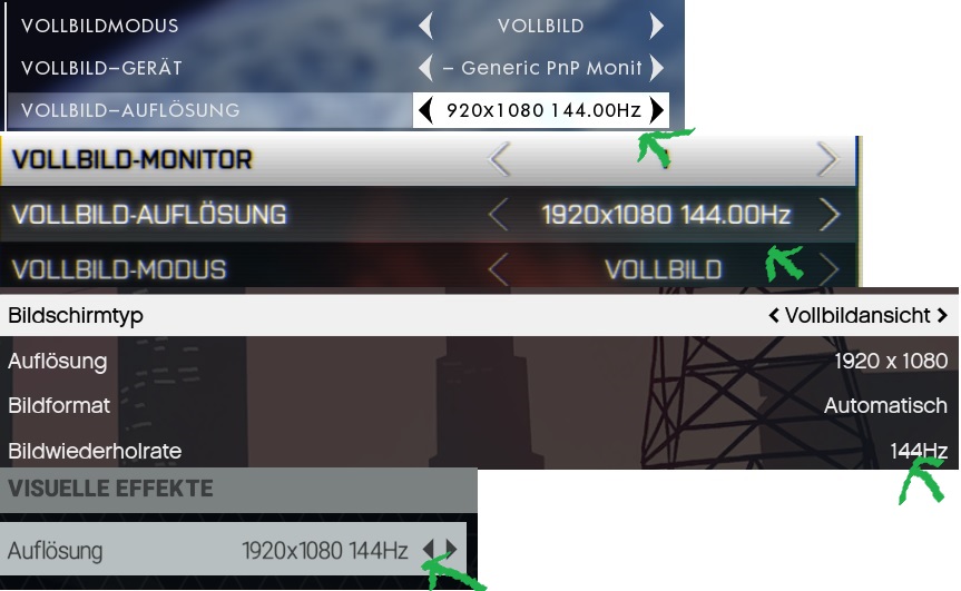

In den Games nicht vergessen auch die 144Hz/Auflösung einzustellen.
Dann sollte es passen.
Genau das Game habe ich nicht mehr auf der Platte.
Sollte man eigentlich in den Video/Auflösungs Optionen auswählen/einstellen können.
Neben der 1920x1080 @ 60 Hz müsste auch eine 1920x1080 @144 Hz zu finden sein.
Edit:
Im Anhang die Einstellung unter BF1/BF4/GTA5/Project Cars
