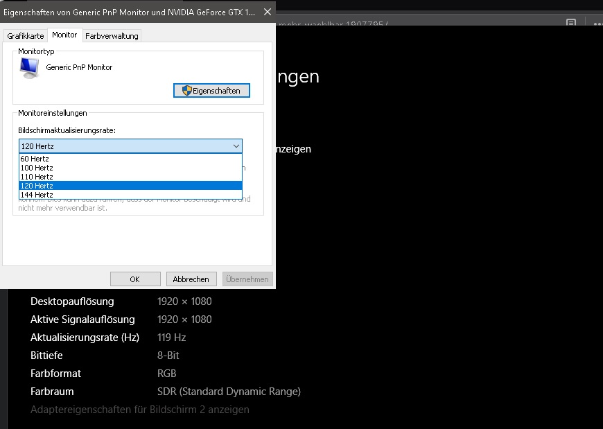

Schau mal in den Windowseinstellungen was da an Hz steht.
Ich meine das ich da mal schrauben musste bei einem PC bevor dann die GPU-Software mit spielte.
Das Bild ist ein Test-PC.
System,Anzeige,erweiterte Anzeigeeinstellung,Adaptereigenschaften,Monitor.

Dort wird mir leider auch nur 120hz angezeigt.
