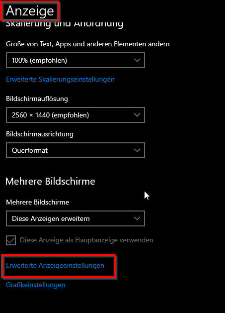

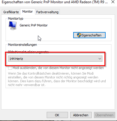

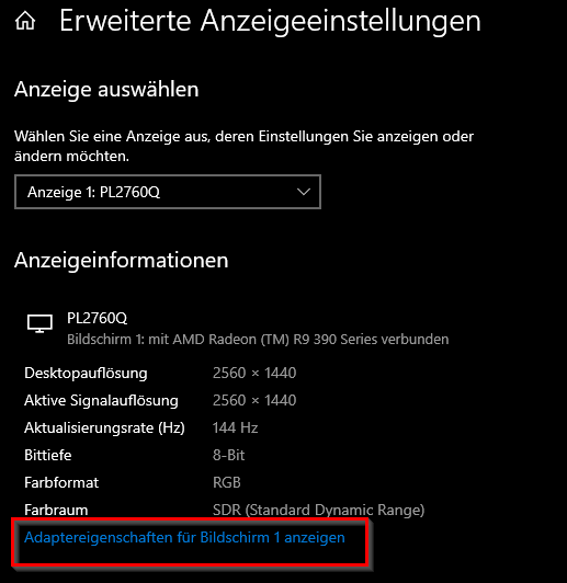

rechtclick auf den Desktop >>> Anzeigeeinstellungen
in den Anzeige Einstellungen hab ich ihn sofort auf 144hz Gestellt was mir auch direkt angezeigt wurde im nvidia system panel steht auch 144hz heißt das aber dass er zu 100% auch auf 144hz läuft?

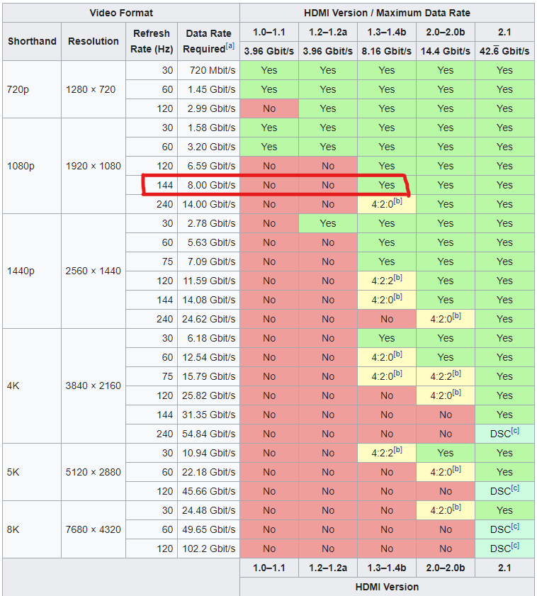

Nicht bei vollem Farbspektrum.
Laut Wiki schon:
"Uncompressed 8 bpc (24 bit/px) color depth and RGB or Y′CBCR 4:4:4 color format are assumed on this table except where noted. "
Was verstehst Du unter vollem Farbspektrum? Gemaess dem Artikel bei Tomshardware kommt es auf den Bildschirm an ob 144 Hz bei HDMI 1.4 unterstuetzt wird. Die Bandbreite ist ausreichend dafuer. Wenn es einstellbar ist sollte es auch problemlos funktionieren. Scheint halt dass es nicht alle Displays unterstuetzen.
