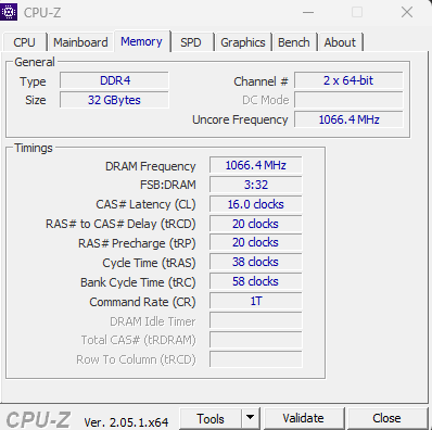

Hab den Ram jetzt auf Auto Speed und AUCH Ruckler... ist das 1600mhz? xD Windows zeigt 2133.

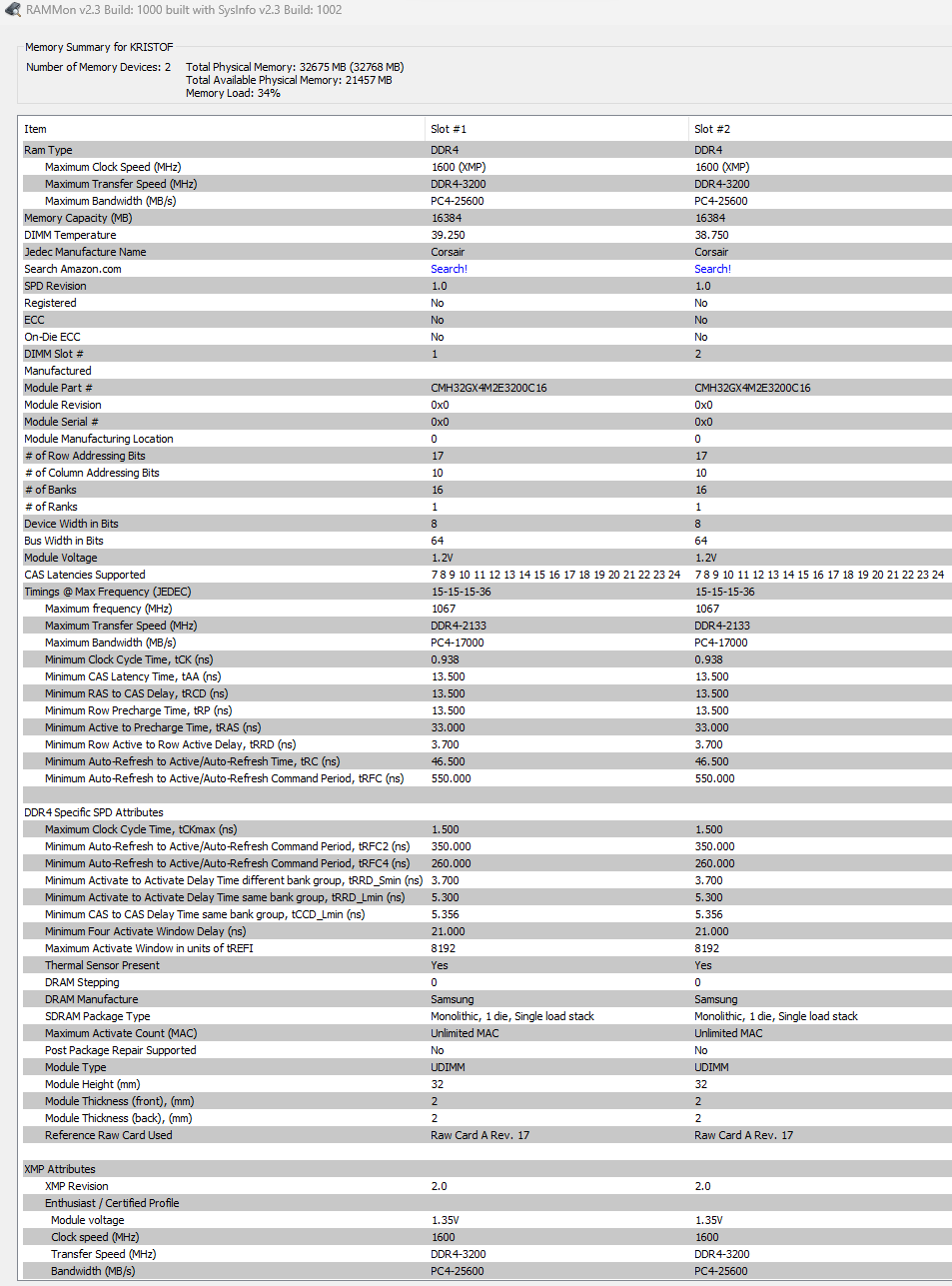

es geht nicht dual sondern 2x 64bit? ist das falsch?
ist zwar nicht Thaiphoon burner, aber jetzt wissen wir zumindest mal, dass es Samsung ist. Ich denke es ist Samsung a die.
