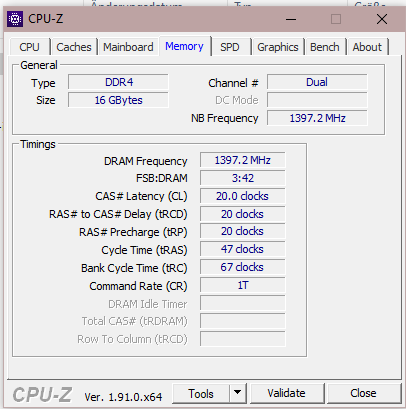

Wenn ich die 3600MHz im UEFI einstelle, wird das System instabil, und kommt nicht über den POST hinaus.
Auch die Timings passen nicht: Die Riegel haben CL14, in CPU-Z wird CL20 angezeit.
Hat jemand eine Idee was hier verkehrt ist, bzw. wie ich ansetzen kann um den teuren RAM auch entsprechend zu nutzen?

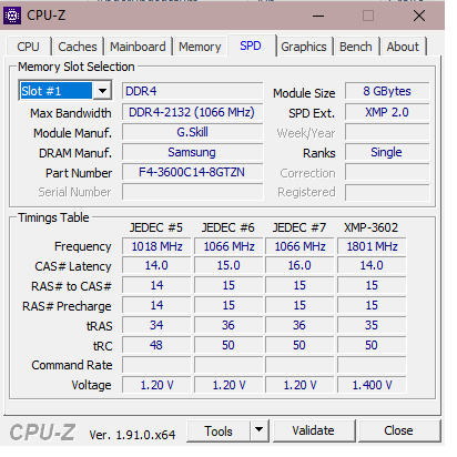

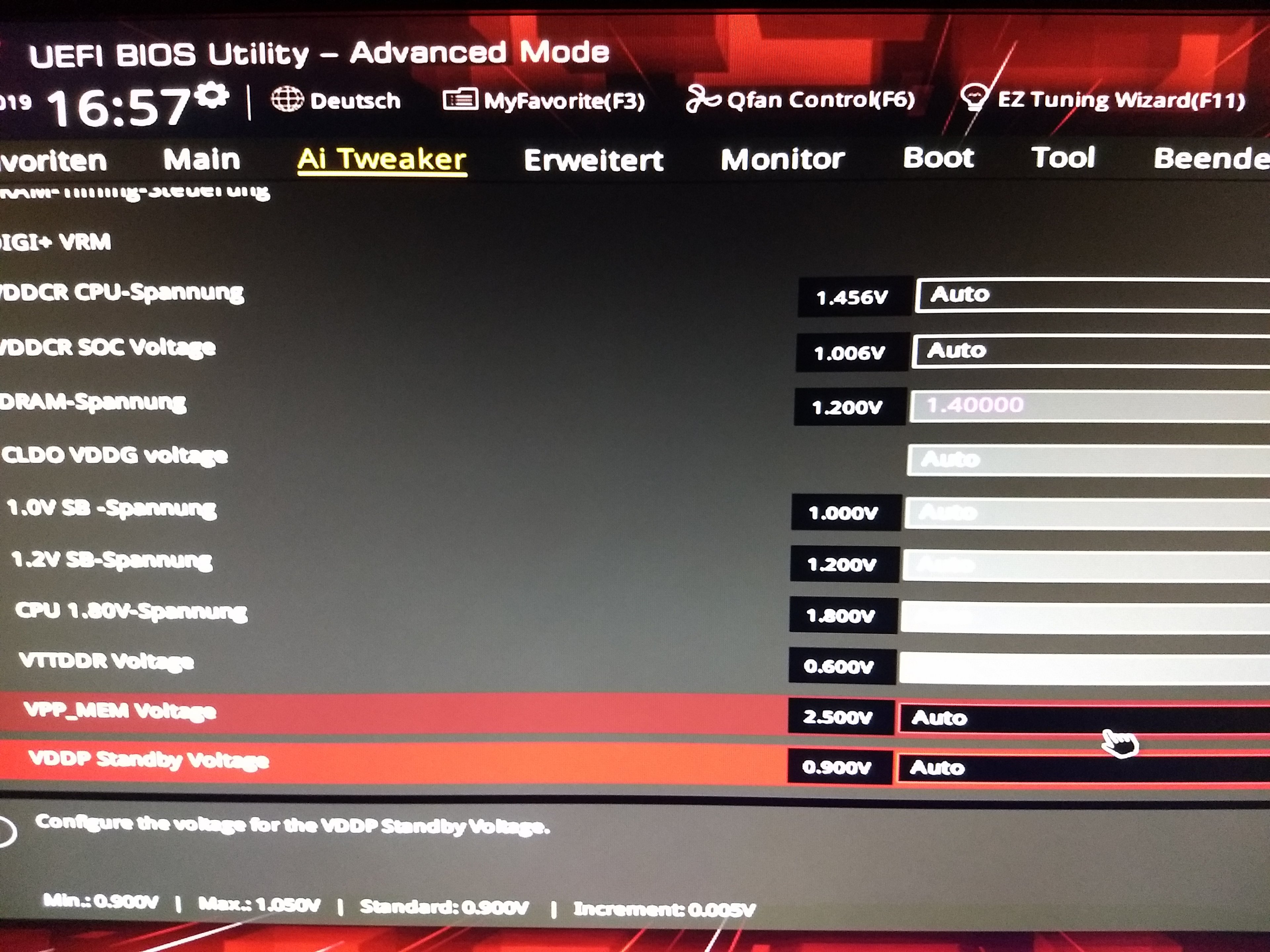

Die Spannung vom RAM ist zu niedrig. Erhöhe sie mal auf 1,35V
Auf dem dritten Bild siehst du es, dort steht ganz unten 1,20V. Das musst du im BIOS ändern.
16GB halte ich übrigens für etwas wenig bei einem 3900X.
Reaktionen: H3llF15H
Hast du die 3600Mhz manuell im BIOS eingestellt? Oder hast das XMP Profil geladen?
Beim XMP sollte alles automatisch eingestellt werden. Siehe Screenshot in CPU-Z mit XMP Profil = 1.4V
Reaktionen: stinger2k, up.whatever und Gsonz
Mir kommt es auch so vor, als wäre hier nur auf 3600Mhz gestellt worden. 1,2V bei 3600Mhz ist arg wenig, selbst für B-Die. Dadurch wohl auch die Instabilität. Aktivier erst mal das D.O.C.P-Profil und schau ins UEFI, ob sich dann die Spannung erhöht.
Die CL20 kommen dadurch zustande, weil das UEFI die sichere Einstellung geladen hat - siehe 2666Mhz.
Sehe kein Bild mit ner Spannung von 1,2V anliegend, nur die JEDEC Informationen von CPU-Z. Woher wollt ihr wissen das die auf 1,2V laufen? Er sollte mal n Bild von HWinfo oder dem BIOS machen.
@protogoo
hast du im BIOS das XMP bzw. DOCP Profil geladen?
@Gsonz : Auf keinem der Bilder wird die tatsächliche anliegende VRAM gezeigt, sofern ich nicht blind bin. Das 3. Bild sind die zur Verfügung stehenden RAM Profile....wobei da für den höchsten Takt auch 1,4V drin steht....

Hab eben die 1,4V ohne erfolg eingestellt.
Die Timings einzustellen hat ebenfalls nicht gefruchtet.
Sorry ist mein erstes System mit UEFI, und ich komme noch nicht so gut zurecht.
Gibt es vielleicht eine Anleitung speziell für ASUS boards?
Danke nochmal!

Deine aussagen sind Komplett falsch! Die Bilder lesen nicht die Spannung aus, sie zeigen nur die Hinterlegten Profile vom RAM an.

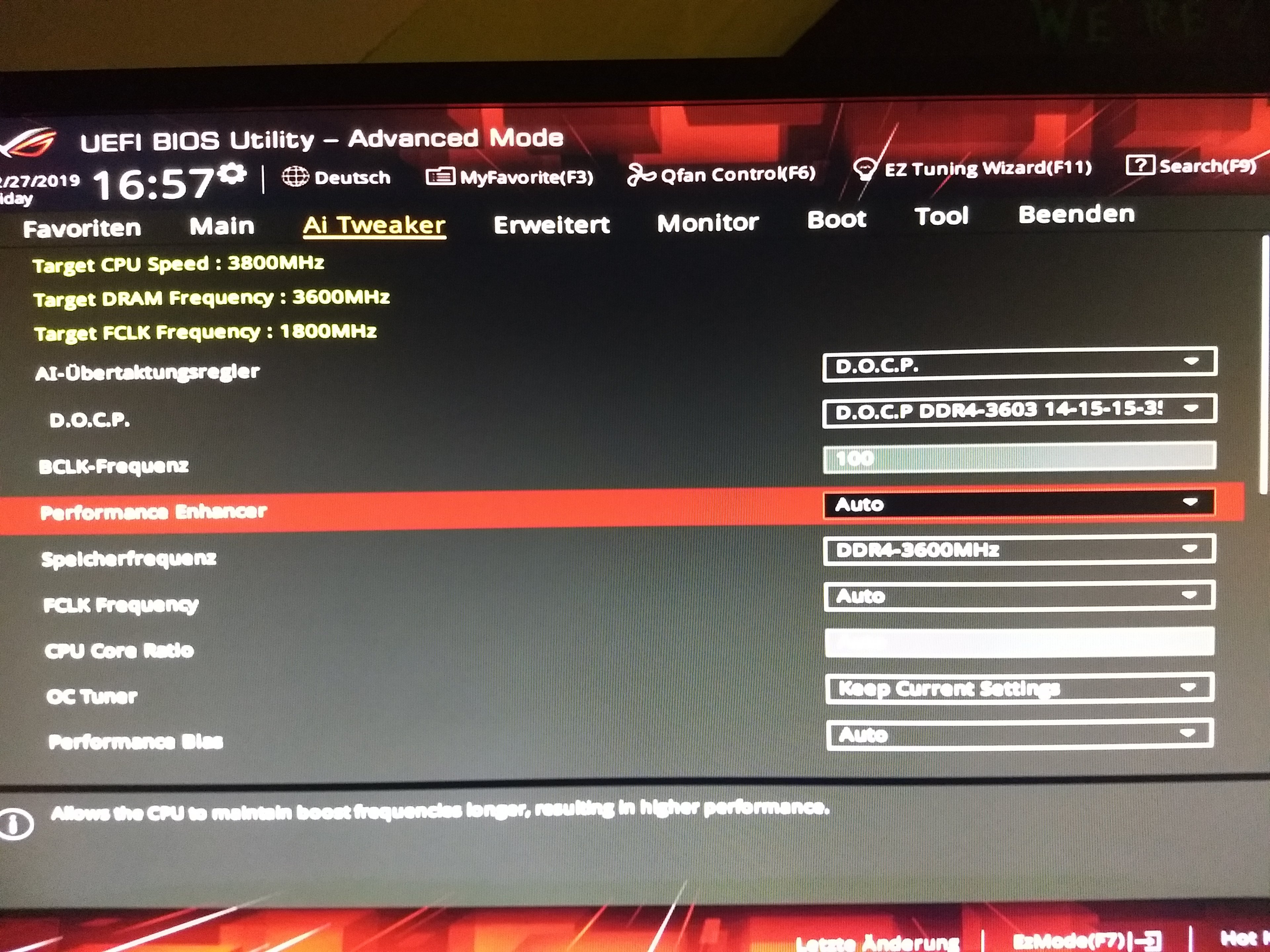

Das erklärt, warum das System abstürzt. Lade im UEFI zuerst das D.O.C.P-Profil (Erste Bild). Bei dir wird wahrscheinlich "Ai Overclock" auf Auto stehen. Dort wählst du D.O.C.P aus. Dann darunter bei "D.O.C.P" wählst du 3600Mhz mit den Timings aus.

D.O.C.P hat auch noch nicht geholfen.
Anbei die Einstellungen (Sorry für die Quali)

Dazu muss man sagen, dass 3600CL14 natürlich auch schon ziemlich scharf ist, kann auch einfach sein das der Speichercontroller der CPU das nicht mitmacht. Dann würde ich mal 3600CL16 probieren.
Reaktionen: rocketworm
3200 mit CL14 oder 3400 - 3600 mit CL16 versuchen.
Wie schon geschrieben, nicht jeder Speichercontroller schaft 3600 mit CL14 mit.

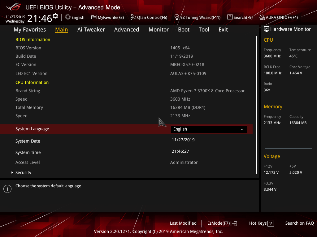

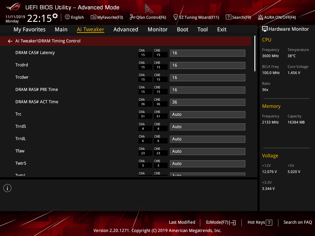

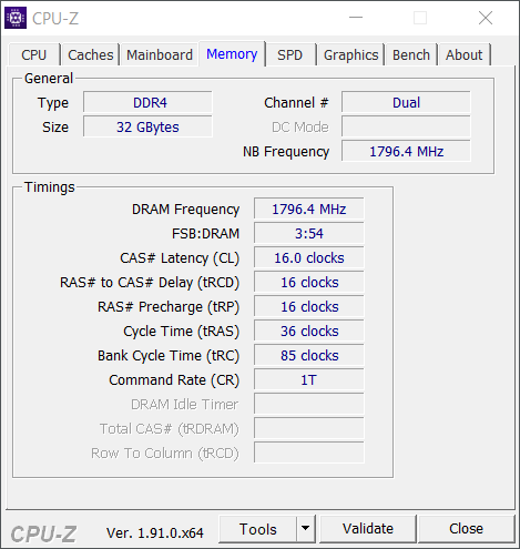

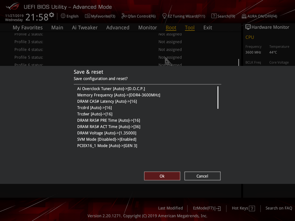

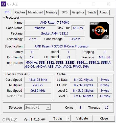

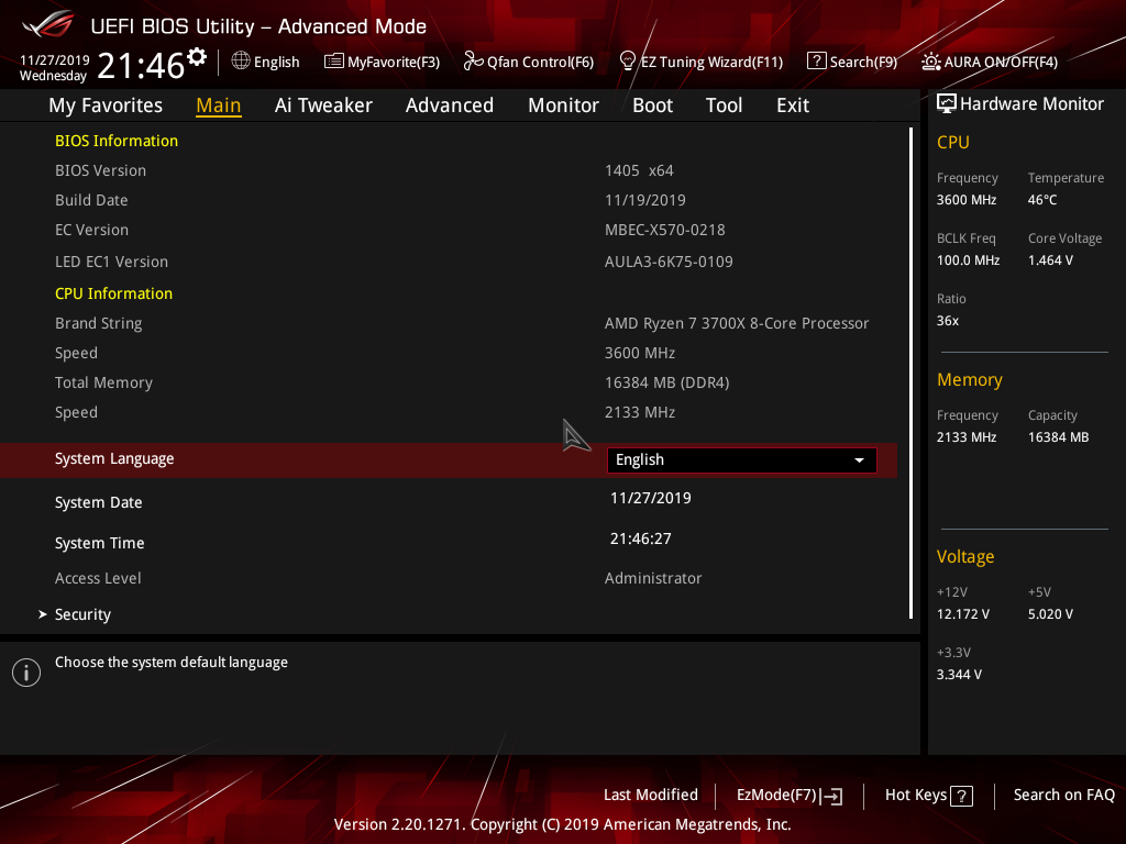

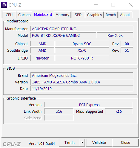

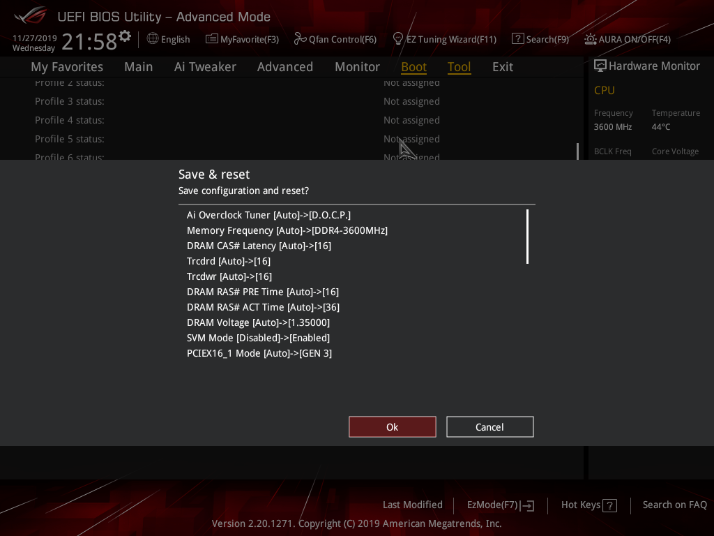

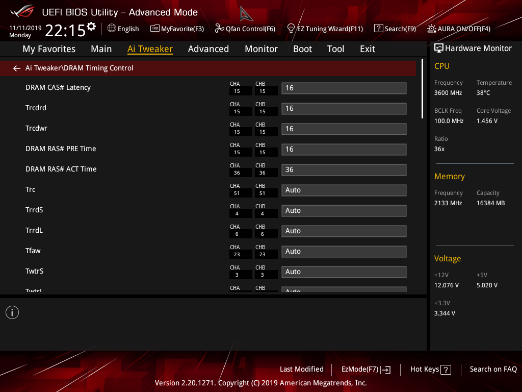

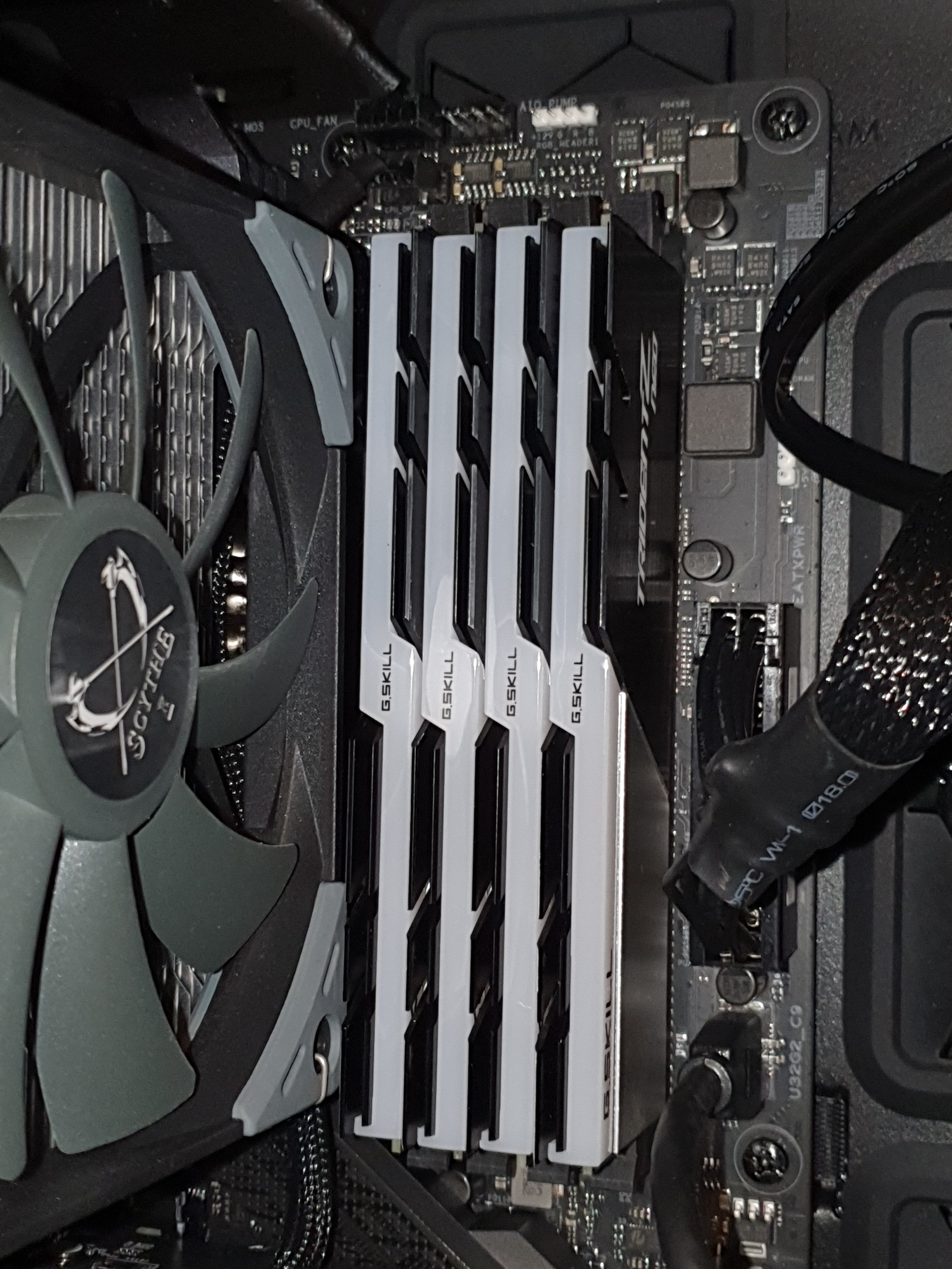

Servus protogoo,
ich habe ein ähnliches System (Ryzen 7 3700X / Asus X570-E mit aktuellem BIOS 1405 / 4 Stück G.Skill Trident Z Neo F4-3600C16-8GTZN) und keinerlei Probleme mit dem RAM trotz Vollbestückung.
Was die RAM-Einstellungen angeht, werden vom Mainboard nach der Auswahl von D.O.C.P. in AI Tweaker > AI Overclock Tuner alle notwendigen Einstellungen gemäß SPD automatisch gemacht (Frequenz - Spannung - Timings nach SPD).
Ich habe bezüglich RAM nichts weiter verändert und hänge mal an, wie es hier aussieht. Die letzte Seite nur wegen der Einstellungen auf meinem Board mit meinem RAM, der Rest der Speichertimgs steht auf AUTO. Deine CL14er sollten dies auch können.
20191206_201800.jpg 2019-12-27 16-46-31 X570-E CPU-Z.png 2019-12-27 16-46-37 X570-E CPU-Z.png 2019-12-27 16-46-43 X570-E CPU-Z.png
EDIT:

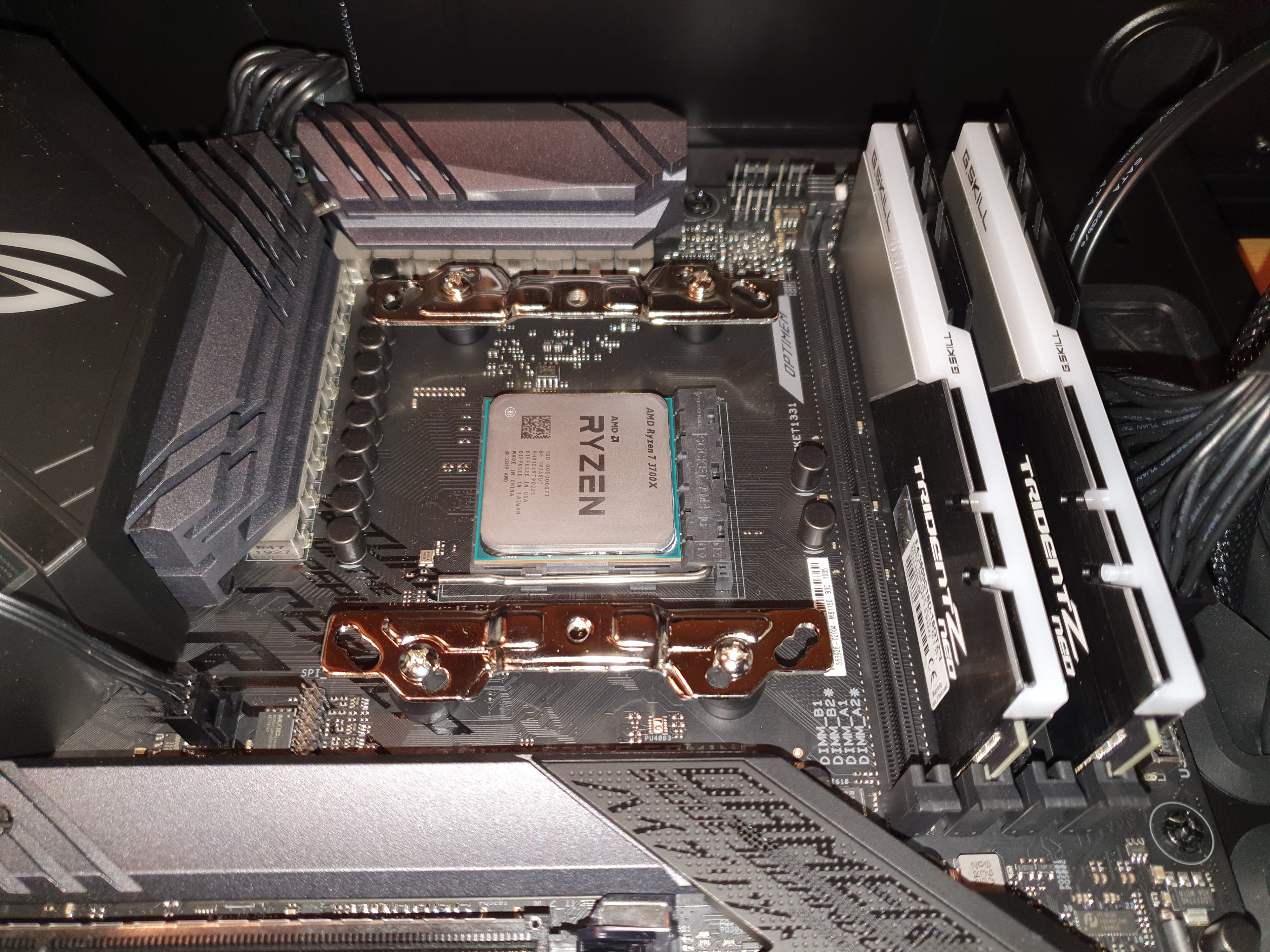

Bei 2 DIMMS diese in die beiden mit Sternchen markierten Slots B2 und A2 stecken. Siehe Bild. ;)
