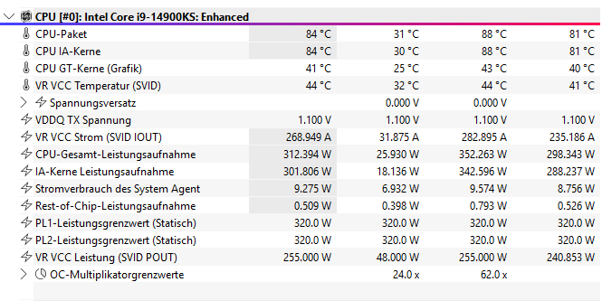

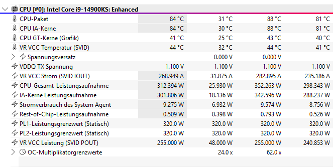

Run mit y-cruncher:
Danke für Deinen Hinweis, dann sollte ich vielleicht wirklich mal das neue BIOS ausprobieren.
Probier mal bitte ob https://www.techpowerup.com/download/linpack-xtreme sauber durchläuft, die Läufe sollten "passen", wenn der residual Check fehlschlägt oder er n Hardware Error meldet rechnet die CPU nicht richtig. Der Y-Cruncher Vorschlag ist ebenfalls gut.

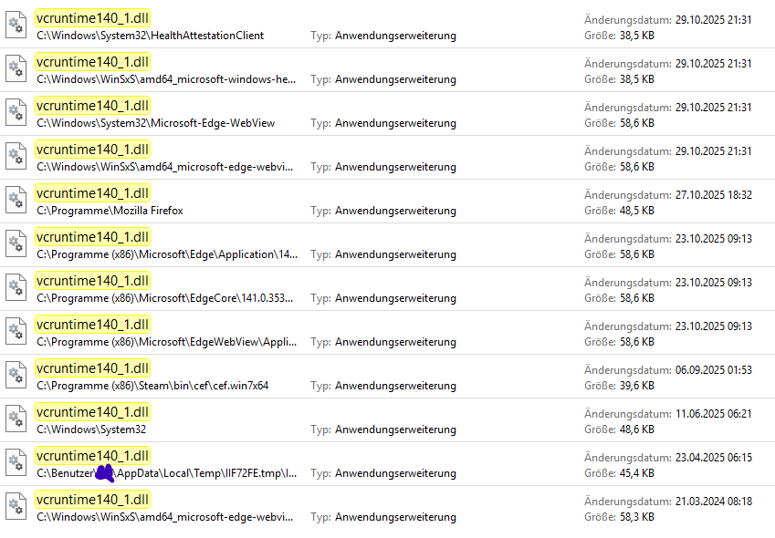

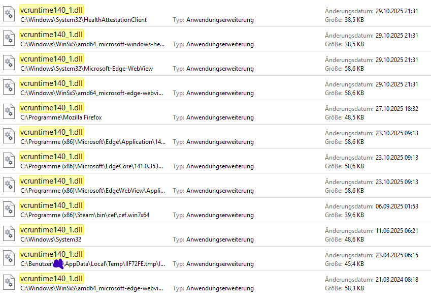

Ich konnte bei Mozilla etwas finden:
https://support.mozilla.org/en-US/questions/998372
https://support.mozilla.org/en-US/questions/1366145
Vor allem der 2te Link:
We have seen this issue a lot of late;You can check for issues caused by a corrupted or incomplete Visual C++ installation that is missing runtime components (Redistributable Packages) required by Firefox, especially VCRUNTIME140_1.dll.
Install both 32-bit and 64-bit "Visual Studio 2015, 2017 and 2019" downloads,(x86: vc_redist.x86.exe and x64: vc_redist.x64.exe) from
Tatsächlich habe ich jetzt immer die 32 + 64 Bit Version installiert gehabt VOR Firefox.
Da der PlayStation DualSense Controller eine der Library benötigt.
