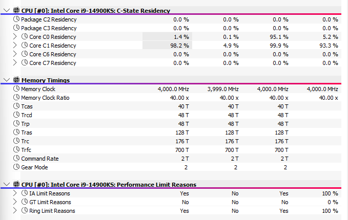

Ich löste es mit Fixed Vcore und mittlere LLC, das macht alles gut. IdleSaft is niedrig, C-States müssen Ein sein, es reicht sie zu enablen und darunter alles Auto zu lassen, denn die CPU geht da rein, wo sie kann. Nichts erzwingen bei C-States.
C-State Package kann zu Instabilitäten führen, hab ich Dis.

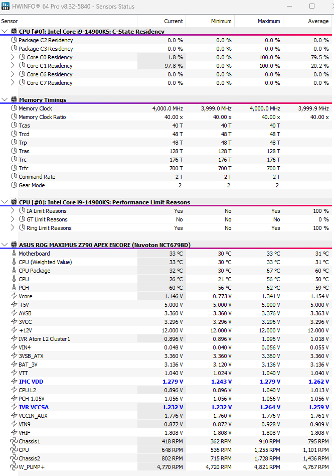

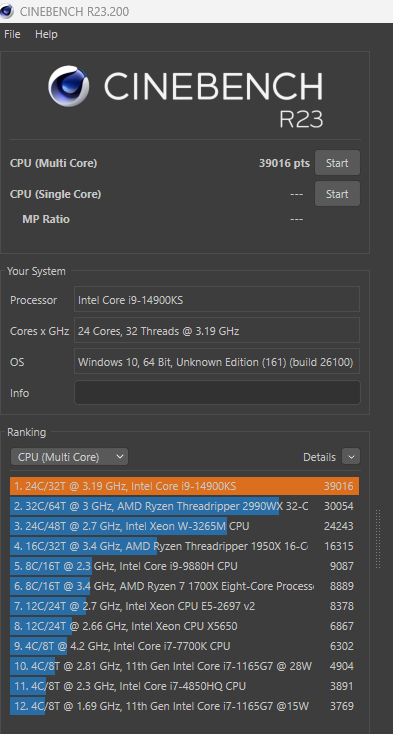

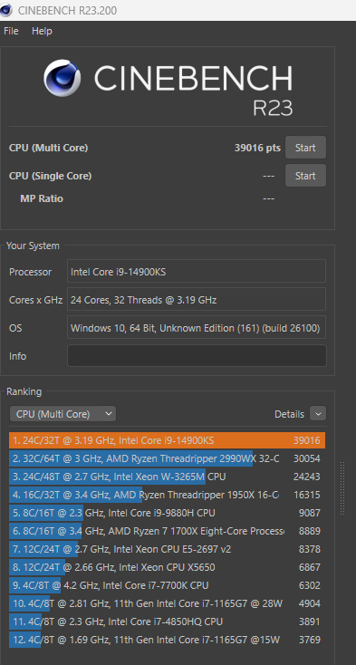

Habe jetzt folgendes Setup:
Load-Line Calibration = LLC 3
AC/DC Load-Line Calibration = beide manuell auf 1.10 mΩ
IA VR Voltage Limit: 1450mV
CPU Core Voltage Offset:
→ „Offset Mode Sign“ = –
→ „CPU Core Voltage Offset“ = 0,0700 mV
CPU Current Reporting: 100 % akkurate Werte (Default wäre 90–95 %)
CPU VRM Switching Frequency: Manual 400 kHz (VRM läuft sauberer, weniger Ripple)
CB23 = 39.016 Punkte (mit HWinfo). Idle/Gaming/3DMark muss ich noch weiter prüfen, ob stabil.
(Ohne Offset -0,0700 mV lag ich nur bei 37.000 Punkten.)

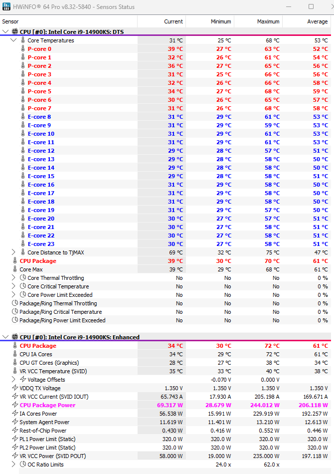

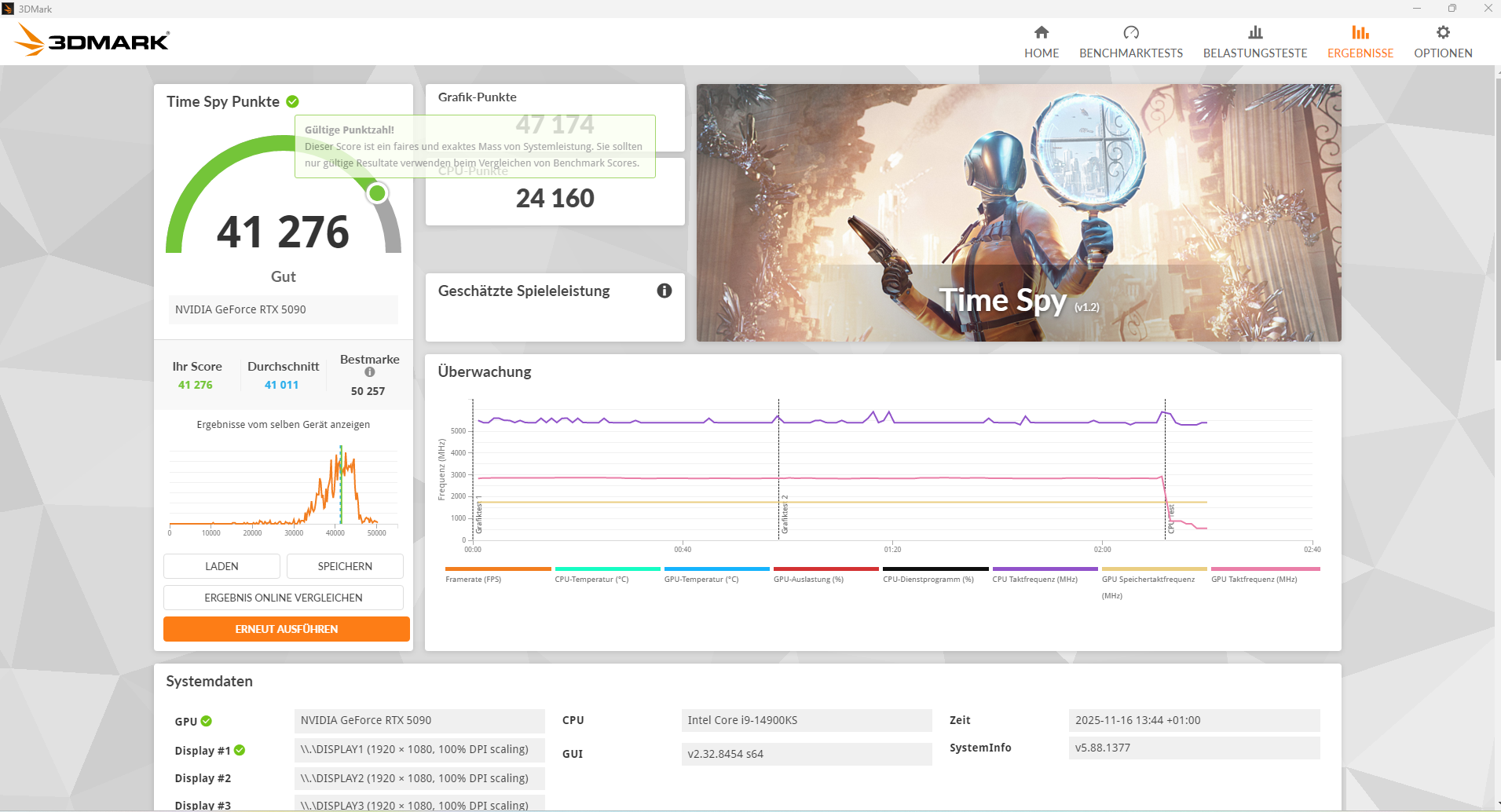

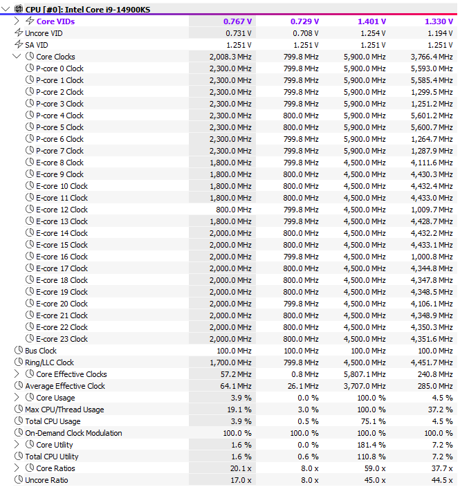

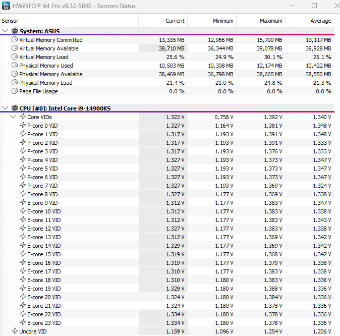

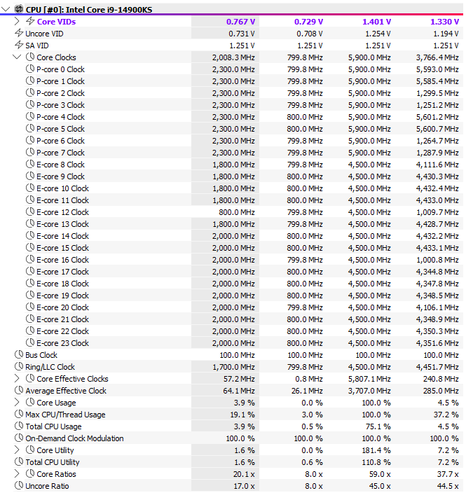

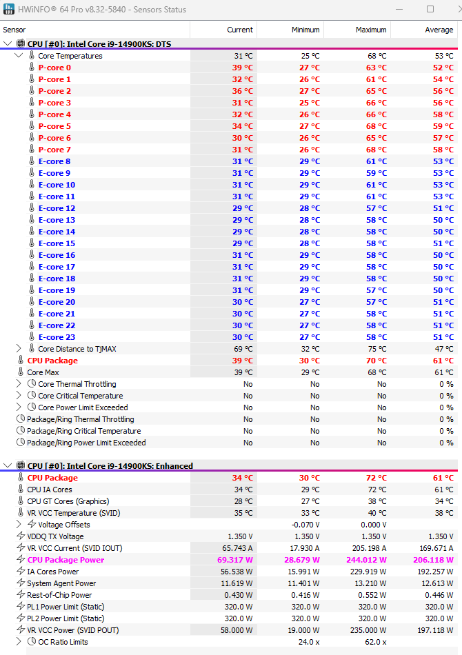

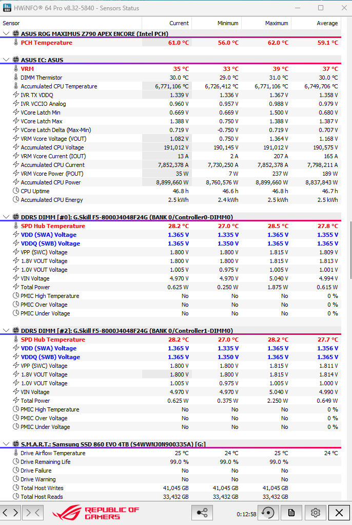

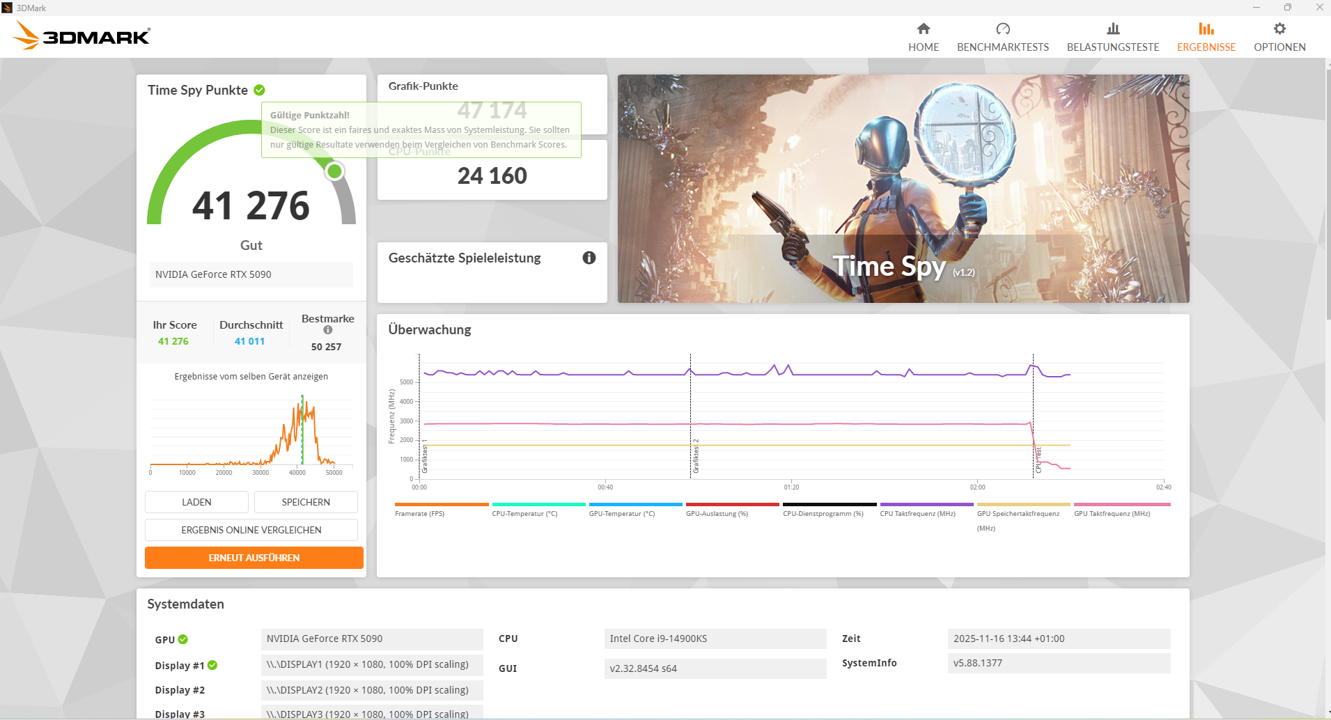

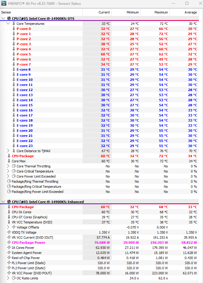

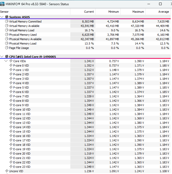

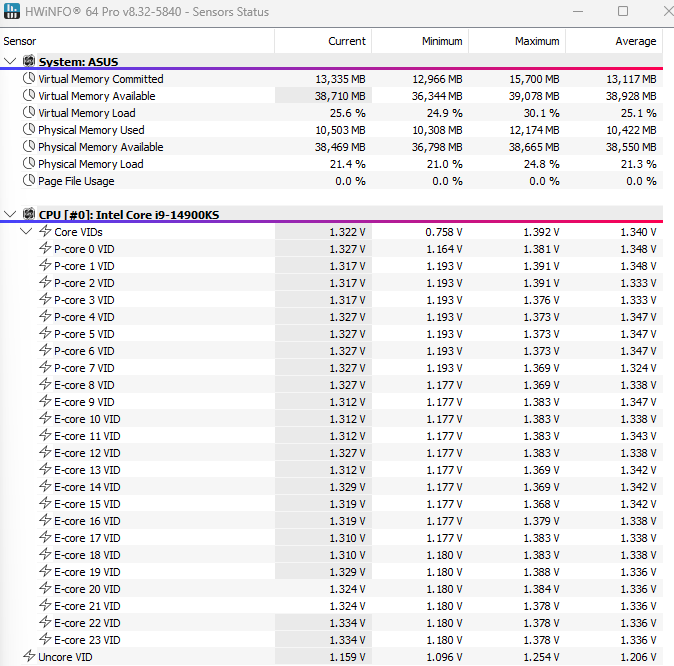

Hier noch ein Timespy run:
Core VIDs max. 1,392v
(nach dem Test hatte ich ein Spike auf 1,401v)
Screenshot 2025-11-16 134827.pngScreenshot 2025-11-16 134842.pngScreenshot 2025-11-16 134854.pngScreenshot 2025-11-16 134907.pngScreenshot 2025-11-16 134924.pngScreenshot 2025-11-16 134935.png

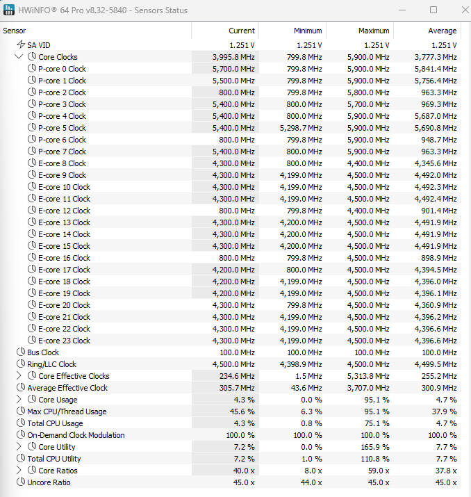

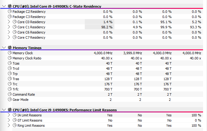

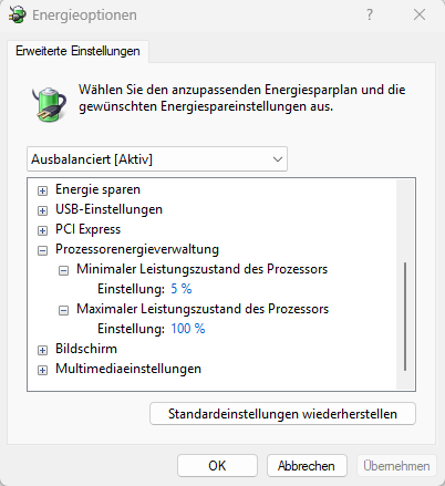

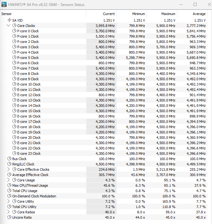

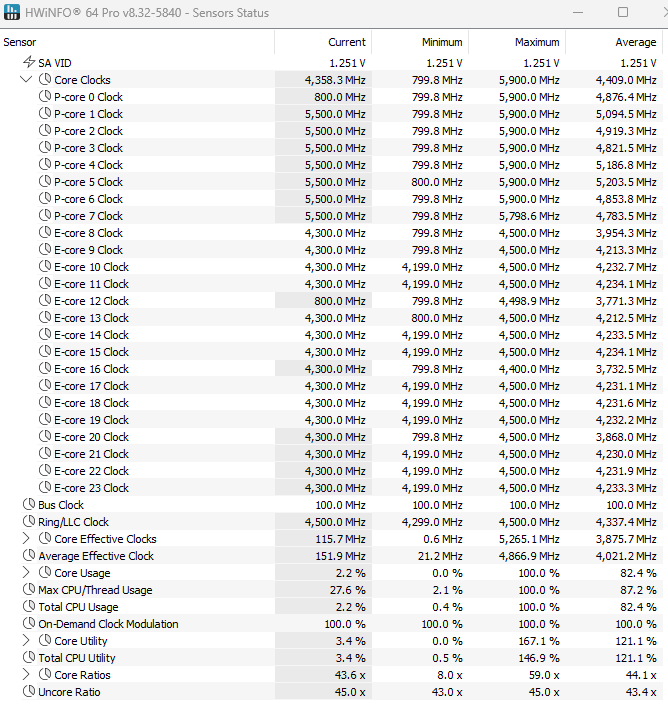

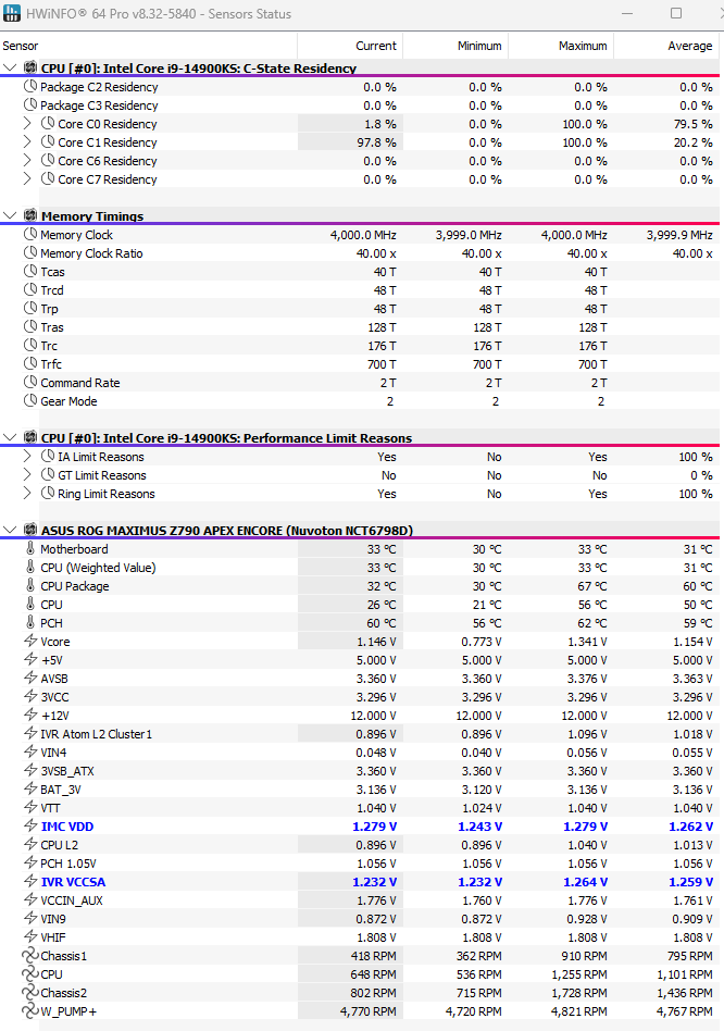

Edit:
So sieht’s mit Energiespar-Profil (Idle) aus:
Das "Ultimative Leistung" (nur für Spiele) Profil ist bei mit getunt für niedrige Latenzen:
  • 100% unparked CPU‑Cores (mit dem Tool: UnparkCpu)
  • In Windows 11 Energieoptionen "Ultimative Leistung" angepasst:
  • Festplatte > Festplatte ausschalten nach 0 Minuten
  • Energie sparen >Deaktivierung nach = "Nie"
  • Energie sparen > Hybriden Standbymodus zulassen = "Aus"
  • Energie sparen > Ruhezustand nach > Einstellung = "Nie"
  • USB-Einstellungen > Einstellung für selektives USB-Energiesparen > Einstellung = "Deaktiviert"
  • Prozessorenergieverwaltung > Prozessorleerlauf - Schwellenwert für Herabstufung: 100%
  • Prozessorenergieverwaltung > Prozessorleerlauf - Schwellenwert für Heraufstufung: 100%
Reaktionen: meckswell

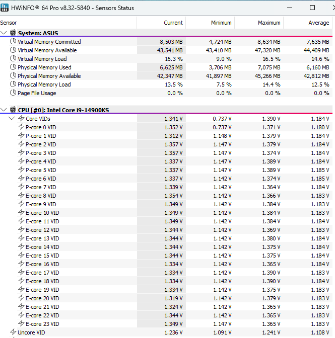

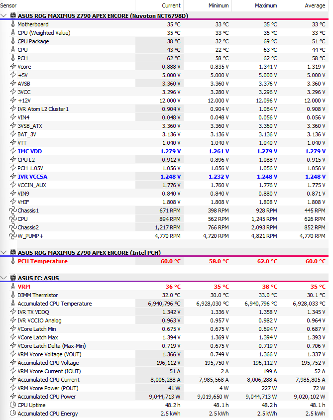

Die VID ist keine echte anliegende Spannung, sondern ist die vom Prozessor angeforderte Spannung.
Die Vcore ist die Spannung, die tatsächlich vom Motherboard an den Prozessor geliefert wird. Das ist der Wert, auf die du schauen solltest. Wenn du die Spannung der CPU ermitteln möchtest, dann musst du die VCore unter Last beachten. Denn je nach Last fällt die VCore unterschiedlich stark ab.
Ist unnötig und bewirkt keine Mehrleistung.
Nimm das Energiesparen "Ausbalanciert".
Bewirkt mit Idle/Office, dass Energie gespart wird und nicht nur der Prozessor, sondern auch die Spannung mit heruntergesetzt wird. Mit Leistung, z.B. in einem Game, wird die volle Leistung erbracht.
Reaktionen: meckswell, Tr8or und Tech-Dino
@LiniXXus
Danke für die Aufklärung!
Dann war die höchste Spannung im CB23 und TimeSpy: 1,341 V.
Reaktionen: meckswell und LiniXXus

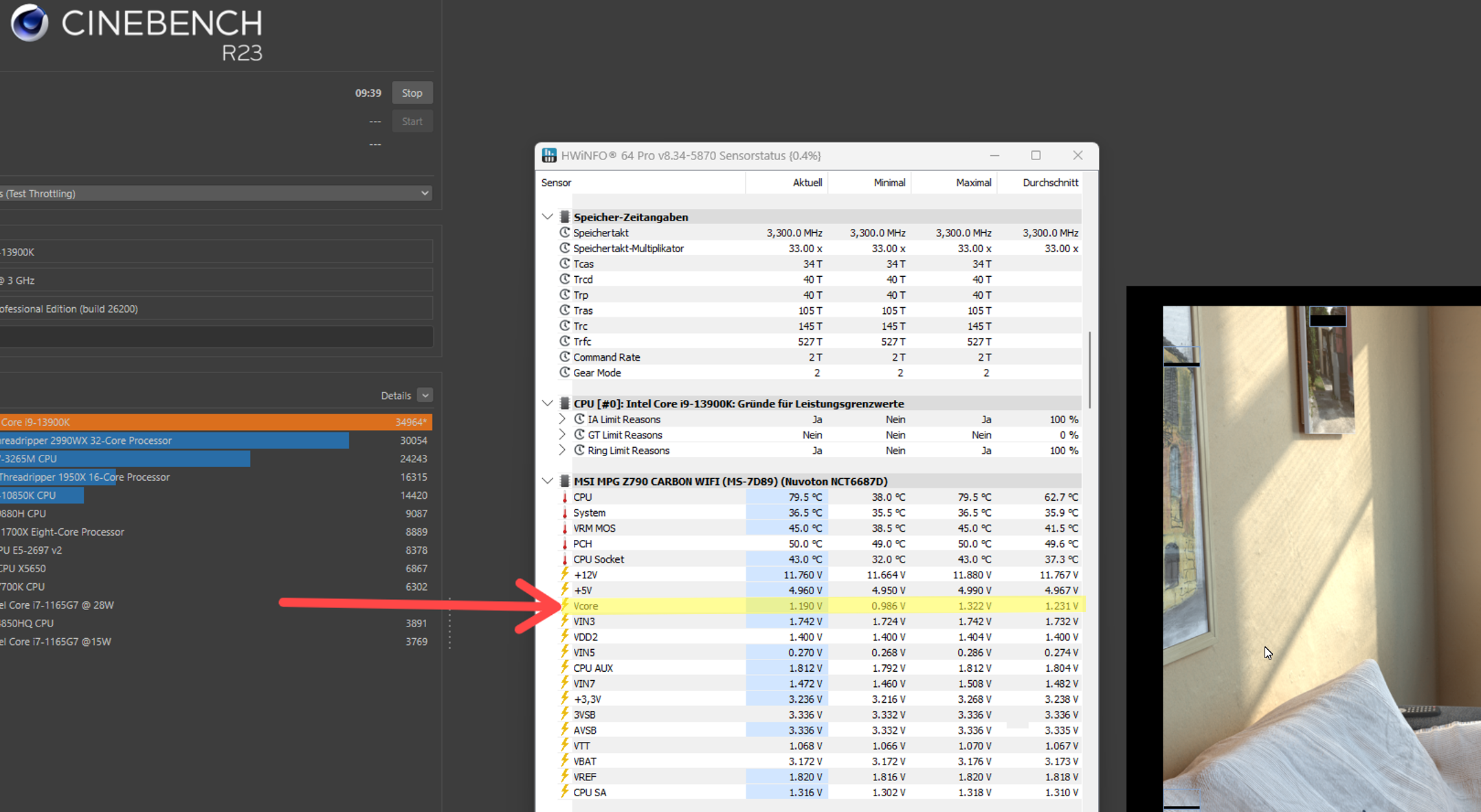

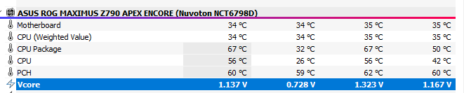

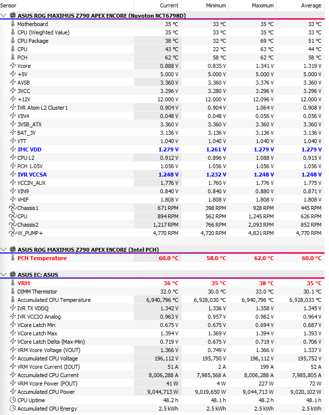

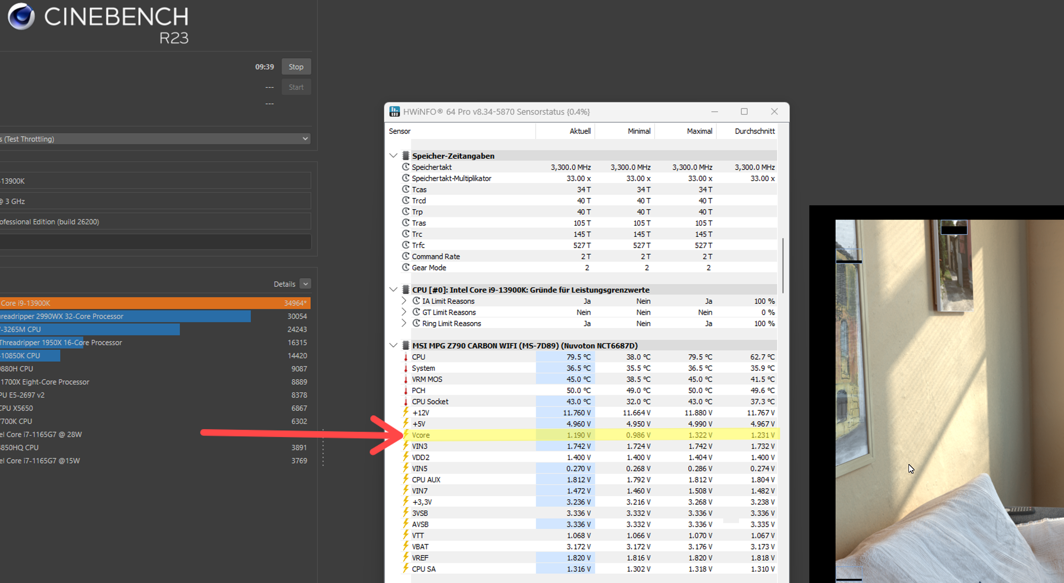

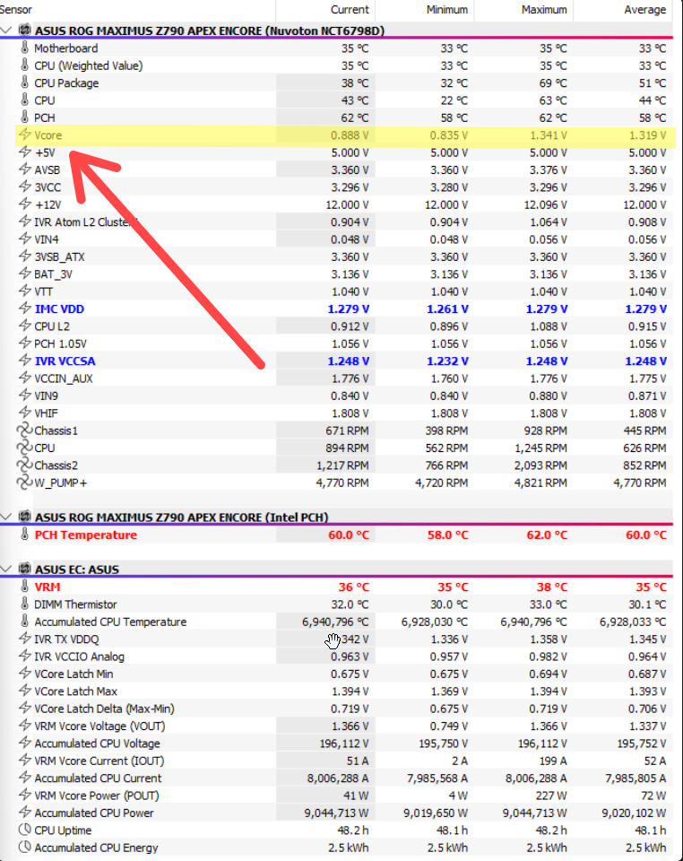

Das nennt man Lastwechsel. Schau mal mit R23 wie weit die VCore heruntergeht. Also die tatsächlich anliegende Spannung unter Last.
Beispiel mit meinem 13900K Prozessor:
Reaktionen: Tech-Dino und meckswell

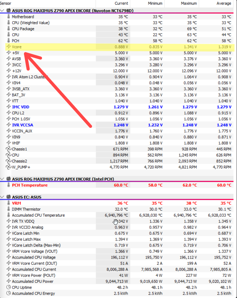

@Tech-Dino Während der R23 Läufe die Vcore beobachten, nicht anschließend. 1x MC und 1xSC, jeweils Vcore gucken. SC reichen 10 Sekunden, brauchst net ganz laufen lassen.
Der ermittelte Unterschied ist dein Vdroop.
Reaktionen: LiniXXus und Tech-Dino
MC 1,137 V im CB23 (Last):
SC: 0,808v - 1,217v (springt halt sehr)
Reaktionen: LiniXXus und meckswell
