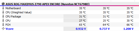

Springt leider sehr:
SC: 0,808v - 1,217v
Das ist kein normales Verhalten, während dem R23 SC-Run ist die Last kontant, ca. 30 Watt auf einem Thread. Springen wäre höchtens eine Stufe normal, also 1,21-1,22V so ungefähr, aber nicht runter auf 0,8V.

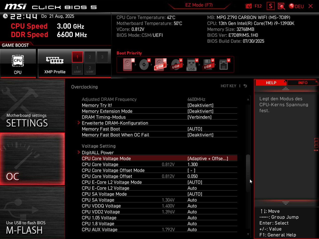

Also, 1,300v + 0,05v (Offset).
Ergibt in Games eine Spannung von 1,320v statt 1,400v und mit CB R23 1,190v. Allerdings liegen diese 1,320v nur an, wenn alle P-Kerne in Games mit 5,5 GHz laufen können. Denn das ist mit den letzten Bios Updates nicht mehr der Fall, weil nun die Ampere der CPU statt mit 512A auf 307A heruntergesetzt wird und dem Prozessor, obwohl kein Limit mit P1 oder P2 erreicht, die Spannung zu knapp wird und auf einzelne Kerne in einem Game zwischen 100 - 300 MHz fehlen. Dadurch fällt die Spannung auch mit ab und so erreicht der Prozessor dann nur noch um die 1,256v, statt 1,320v.
Könnte aber noch das Performance-Profil nutzen und dann werden statt 307A, 400A gesetzt. MSI setzt aber das Profil mit 307A als Default und soweit mir korrekt bekannt ist, macht ASUS das Profil mit 400A als Standard. Lässt sich aber beliebig umstellen oder sogar manuell eintragen. Ich belasse es aber bei den 307A, weil damit mein System immer noch ausreichend Leistung hat und es etwas effizienter ist.
Mit OC oder UV, bestimmt der Prozessor mit seiner Güte, was für eine VCore anliegen soll. Denn je nach Güte lässt sich mehr oder weniger VCore ansetzen. Es geht daher nicht so, dass man einfach selbst bestimmt 150mV weniger anzusetzen und dann soll damit das System stabil laufen.
Noch ein Hinweis: Es lässt sich immer nur eine Instabilität austesten und keine Stabilität. Bedeutet, an den Punkt angelangt, wo das System noch instabil ist, tastet man sich in kleine Schritte bis es nicht mehr stabil wird und das kann unter anderem auch längere Zeit dauern. Weil eine Instabilität auch je nach Last auftauchen kann und nicht gleich ersichtlich sein muss.
Mein System läuft jetzt mit meinem oben genannten UV seit über 2 Jahre 100 % stabil und ich hatte noch keine Fälle, wo es im Nachhinein instabil wurde.
SC: 0,808v - 1,217v
Mit Idle wäre dieses Verhalten normal, weil der Prozessor immer kurze Zeit mal was macht. Aber während des Tests sollte eine konstante Spannung anliegen. Die wird sich aber auch ständig etwas unterscheiden, aber nicht mehr so weit heruntergehen.

Edit:
Die Spannungssprünge lagen am (von mir) veränderten „Ultimative Leistung“ Profil.
Mit dem unbearbeiteten Profil „Ausbalanciert“ bleibt die Spannung im CB23 SC
bei 1,296 V-1,305 V stabil.

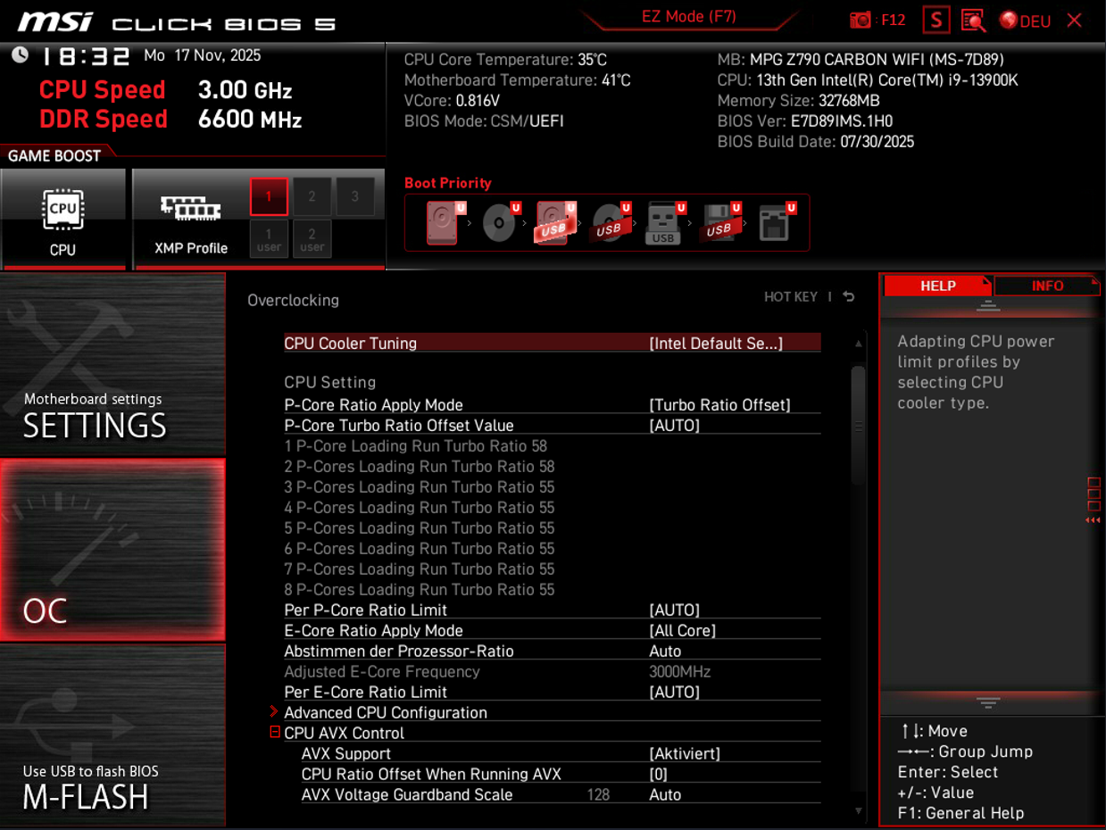

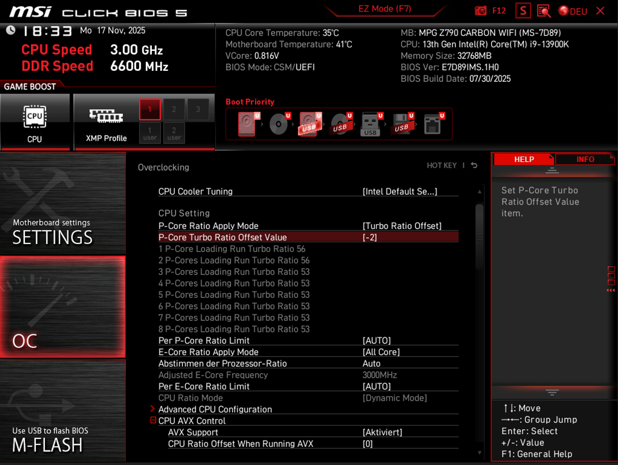

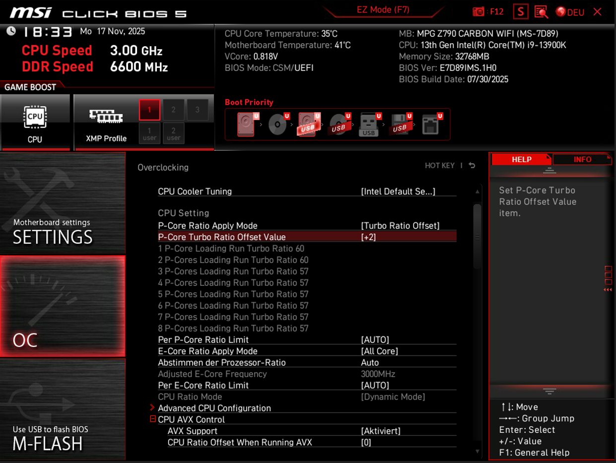

Bei mir habe ich keinen Boost Takt deaktiviert. Allerdings taktet mein 13900K Prozessor nur mit 5,8 GHz auf zwei Kerne (Boost Takt) und mit 5,5/4,3 GHz mit Last auf alle Kerne.
Der Boosttakt lässt sich auch im Bios reduzieren, statt zu deaktivieren.
Mit meinem MSI Board geht das einfach mit einem minus Offset.
In diesem Beispiel setze ich das Taktverhalten mit -2 Offset (200 MHz) der P-Kerne herab.
Hier ohne Offset (Default). Ist dieselbe Einstellung, wie oben auf Auto Rotation gesetzt. Denn in diesem Beispiele stelle ich auf Offset Turbo-Rotation um.
Und hier sogar mit OC, +2 Offset.

Mit dem neuen Setup (LLC3 -0,0800mv) bin ich bei 1,119 V im CB23 MC.
Im Idle springt er aber bis auf 1,359 V hoch.
CB23 SC = 1,341v-1,359v :freak:
Mein altes LLC5 -0,0700mv) Profil:
CB23 MC: ca. 1,225v
CB23 SC: ca. 1,352v
Im Idle bis zu 1,380v max.
Das ist normal und nennt sich Lastwechsel. :D
Wenn du ein Game als Vergleich nimmst, dann kommst du nicht auf 1,119v, sondern wird etwas höher ausfallen. Denn wie ich bereits schrieb, fällt die Spannung je nach Last und je nach Auslastung der einzelnen Kerne, unterschiedlich stark ab. Die VCore ist auch für alle Kerne zuständig, daher unterscheidet sie sich, je nach Last und wie viele Kerne, wie stark ausgelastet werden.
Im Singelcore wird nur ein Kern belastet und daher fällt die Spannung nicht ganz so tief ab. Mit UV kannst du die Spannung nicht auf jedes Lastszenarium bestimmen, nur halt im Vergleich zu Stock etwas reduzieren. Das Ganze ist daher schon etwas komplexer, um es besser verstehen zu können. Dazu musst du dich etwas länger damit beschäftigen und mehrere Lastzustände miteinander vergleichen.
Versuche auch mal dein Rechner normal mit Spiele und normale Anwendungen zu nutzen. Denn im Lastwechsel kann es im Nachhinein immer noch instabil werden. Mit Stresstests oder z.B. mit CB R23 ist es nicht immer gleich ersichtlich, weil hier eine dauerhafte Last anliegt und kein hoher Lastwechsel.
