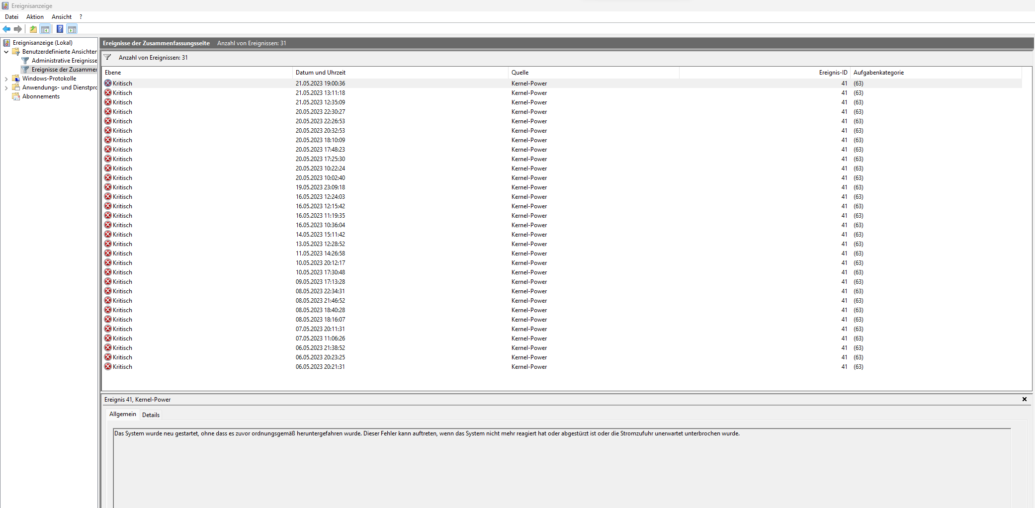

Ich bin seitdem ich meine RTX3070 vor 4Wochen gegen eine RTX4080 getauscht habe auch ein Geplagter und habe bisher erfolglos alles ausprobiert, was ich im Internet zu dem Thema gefunden habe.
Verschiedene Bios Einstellungen, verschiedene BIOS versionen, anderes Netzteil, andere CPU, andere Grafikkarte.
Bin echt am Ende.
System:
CPU: AMD 5600X (testweise auch einen 5800X3D)
GPU: PNY RTX4080
Netzteil: erst Corsair SFX750 danach Asus Loki 750W SFX
Ram: Crucial 2x8GB 3600 CL16
MB: Asus B550-i
Das System läuft Stabil beim Gaming und bei allem System Test tools, die ich finden konnte.
ABER, wenn ich zu lange im Idle bin, (Surfen, Youtube etc.) schmiert das System ab.
Bin echt am Ende.

Die Ryzen Idle-Crash Problematik wird in Windows i.d.R. neben dem Kernel Power ID 41 Ereignis auch mit einem WHEA Error protokolliert. Wenn hier nur der Kernel Power Fehler auftaucht, vermute ich, dass das Problem von der CPU unabhängig ist.
Interessant wären konkrete Daten der Netzteile hinsichtlich Mindestlast, da das Problem ja nur bei Niedriglast auftaucht. Je größer die Leistung des Netzteils, umso mehr gewinnt die Mindestlast an Bedeutung. Gerade bei Multirail Netzteilen sollte man hier aufpassen.
Man könnte zu Testzwecken ein schwächeres Netzteil mal ausprobieren.
