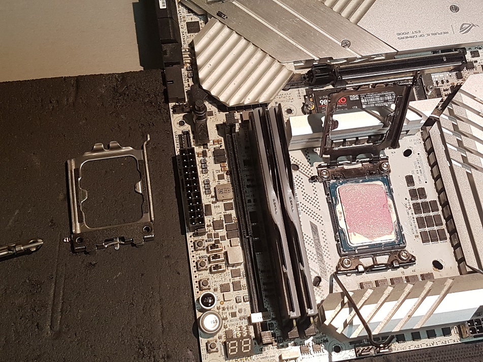

Von der Menge der Paste mal abgesehen, aber in diesem Beispiel sieht man es sehr genau.
Ich mache daher immer ein Tupfer darauf und verstreiche die Paste dann dĂŒnn auf dem Prozessor. So kann ich besser die Menge abschĂ€tzen.

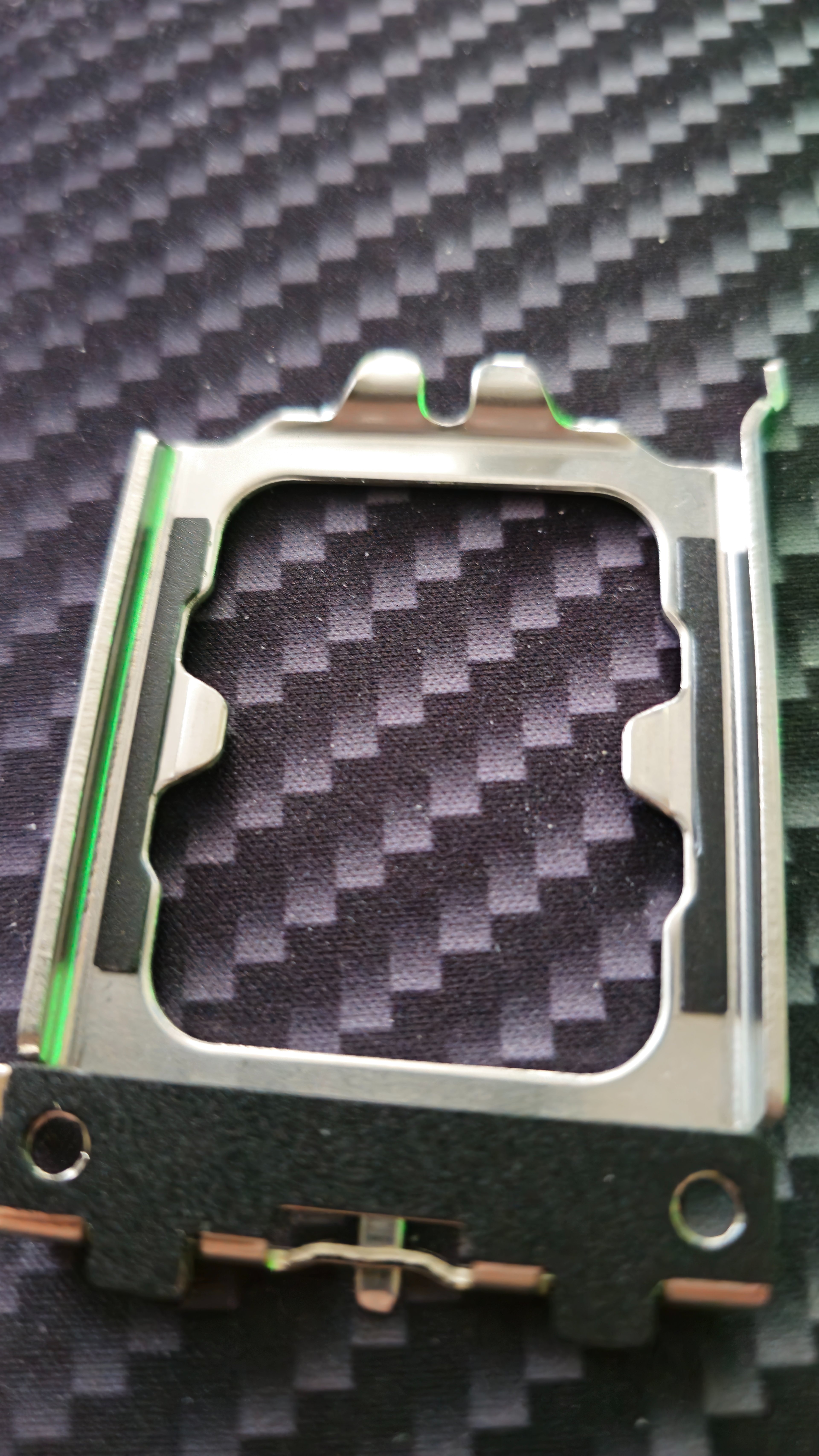

Mit dem Andruck des KĂŒhlers muss man auch aufpassen.
Hatte mal ein Fall, da haben von vier Arbeitsspeicher nur noch zwei in den ersten zwei Slots funktioniert. Dachte schon mein Prozessor wĂ€re defekt und hatte eine RMA ĂŒber Intel eingeleitet. Mittlerweile hatte ich das System zerlegt und den Prozessor aus dem Sockel genommen.
Intel hat aber noch ein Test haben wollen und daher musste ich mit einem offenen Versuchsaufbau den Prozessor wieder einsetzen. Da ich eine WasserkĂŒhlung verbaut habe, musste fĂŒr diesen Test ein Boxed KĂŒhler herhalten. Jetzt funktionierten alle vier Arbeitsspeicher wieder.
Das Problem lag an einem zu fest angezogenem KĂŒhler, wo sich die Pins im Sockel hinlegen können. Das liegt daran, dass diese Pins ĂŒberschwappen können. Das Locken des Prozessors bringt in solch einem Fall nichts, der Prozessor muss dazu kurz aus dem Sockel genommen werden und dann richten sich die Pins wieder auf.
Diese Methode hilft natĂŒrlich nicht mit verbogene Pins.
Mit dem CPU-Frame passiert dasselbe, wenn der zu fest angezogen wird.

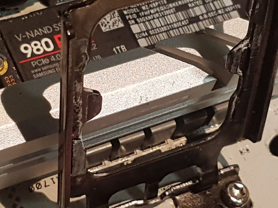

Hmm ...najaLiniXXus schrieb:Nö, sind zwei, die direkt stark greifen und den iHS herunterdrĂŒcken. Was du meinst, wird auf dem PCB gedrĂŒckt und wird das Verformen niemals verhindern können.
Hier mal ein Pic von einem defekten
So sieht das zb aus wenn er brĂŒchig wurde bzw StĂŒcke schon fehlen
Geschafft habe ich das dadurch das mir beim testen unter Dice das Aceton im Pot ĂŒbergekocht ist und an dem hinunter hinterm Armaflex direkt im Sockel rein.
Asus hat mir einen Vogel gezeigt als ich ein weiteres Board wollte und mir nur einen BĂŒgel geschickt mit der ErklĂ€rung warum mein Board ohne intakten BĂŒgel nicht startet
Und den Hinweis ich sollte die Boards nicht immer schon ohne Ln2 schrotten
Mit Ln2 ...

Ja, aber trotzdem, die zwei Kontaktpunkte auf dem IHS tragen zu einem direkten Druckpunkt auf das Metall. Auf dem PCB wird es auch etwas mit entlastet und hÀngt dann wahrscheinlich auch vom Mainboard selbst ab.True Monkey schrieb:Hmm ...naja
Mit MSI sieht es so aus und dient meiner Meinung nach eher dem Schutz des PCBs.
