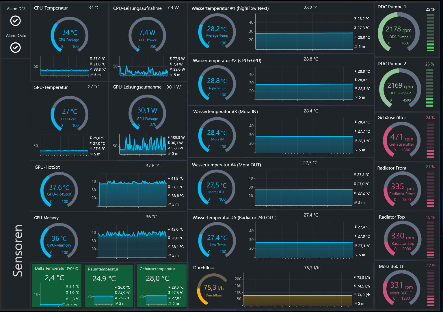

Dasselbe Prinzip nutze ich auch mit zwei DDC Pumpen, die mit 25 % und einer Drehzahl von etwa 2180 U/min immer noch um die 75 l/h halten können. Die Pumpen sind somit auch nicht aus dem Gehäuse zu hören. Zumal sie auch gut entkoppelt sind.
