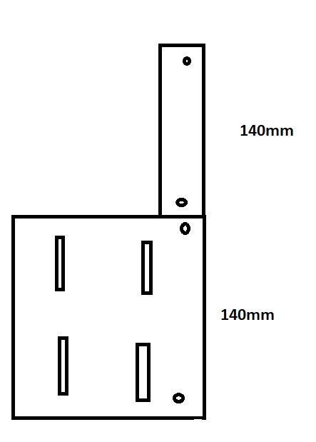

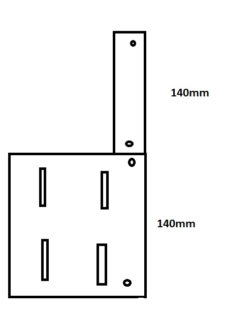

@Dunkeltier erst hatte ich da an so Einhakbare Trays wie bei Lian Li gedacht (Bilder A-51 oder hier 7N) .. aber da müssten dann entweder passende Schlitze ins Case bei den Frontlüftern gesägt werden.. oder man müsste ne auf den Lüfter aufsteckbare Shroud basteln, an der man die Trays oder die SSDs dann befestigen kann..
Oder was, was man mit so Montagewürfeln oder Winkeln dann am Lüfter anschrauben kann. Mal ganz plump mit Paint hingekritzelt.. die kleinen Rechtecke sind die Schlitze für die SSD-Trays, die obere Strebe wäre dann als Versteifung gedacht, keine Ahnung ob es was bringt.
