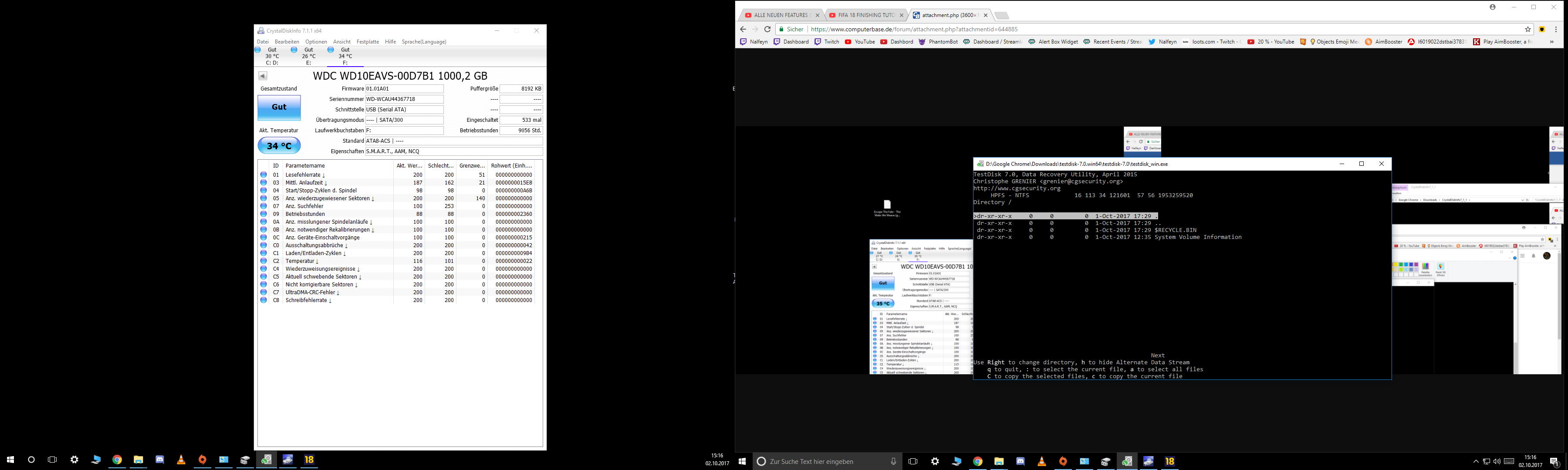

Also: Es ist eine 1TB Platte die ursprünglich mal mit ungefähr 400 GB Daten belegt war. Die Platte wurde irgendwann nicht mehr vom System erkannt. Durch Zufall stieß ich dann darauf, dass die Platte in der Datenträgerverwaltung mit ca. 990 GB angezeigt wurde. Dann sollte ich die Platte laut Datenträgerverwaltung auf MBR oder GPT konvertieren, was ich dann auch getan habe. Danach war die Platte leer und wurde mit ca 990 GB freiem Speicherplatz wieder angezeigt.

Die S.M.A.R.T. Werte sind in Ordnung und was Testdisk da findet, sieht nach einer frisch formatierten Platte aus. Ich fürchte Du hast nicht nach GPT konvertiert, sondern die Platte mit GPT initialisiert und dann auch Formatiert. Die USB Platten von WD haben öfter auch eine Verschlüsselung und wenn die Platte vorher verschlüsselt war, wären die Chancen noch was zu retten wohl jetzt fast Null.

@Holt: Ich denke, du hast recht. Das müsste ja dann eine Komplettformatierung mit Überschreiben der Daten gewesen sein, oder? Dann sieht's mit der Rettung wirklich sehr schlecht aus.

Holgip, wenn die vorherigen Daten verschlüsselt waren, reicht eine Schnellformatierung und schon finden die Tools eben nichts mehr außer den Systemdateien und -ordnern die bei einer Schnellformatierung angelegt werden.
