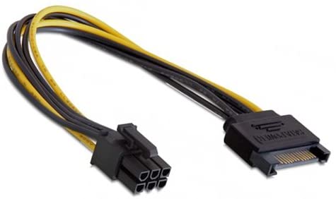

Habe das Thema jetzt so nicht genau im Forum gefunden, deswegen hier meine Frage:
Möchte den PC meines Sohnes mit einer alte GTS 8800 aufrüsten, da er nur die Onboard-Grafik eines i5 (3. Gen) hat. Das Netzteil des HP PC´s hat jedoch kein 6 Pin Kabel zur Stromversorung, sondern nur die gängigen 15 Pin. Jetzt gibt es ja Adapter (ebay, Völkner ...), die das lösen (15 PIN auf 6 PIN). Kann ich das einfach so zwischenschalten und GraKa nutzen oder wird mir das den Stromhaushalt durcheinanderbringen?
Danke für eure Tipps!!!

Was genau meinst du damit? SATA Power?
Wenn ja, die sind nur bis 50W spezifiziert, alles darüber ist Lotto. Der 6-Pin PCIE darf aber 75W. Wenn es also 2x SATA Power auf 1x 6-Pin ist, ist es theoretisch in der Spezifikation.
Aber da gilt eher die Devise: wenn das Netzteil nichtmal einen 6-Pin hat, ist es vermutlich zu schwach für eine Grafikkarte mit 6-Pin Anschluss.
Die GTS 8800 ist nebenbei auch irgendwie kaum ein Upgrade. Da läuft doch eh nichts halbwegs modernes drauf, weil alles ab DX10 fehlt und die Leistung der Karte unterirdisch ist.
Selbst eine gebrauchte GTX 600 oder neuer für ein paar Euro auf ebay/Kleinanzeigen o.ä. ist da eine deutlich bessere Wahl.

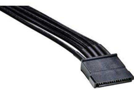

hab jetzt nochmal nachgezählt, sind 15 pins (schwarz und flach). ist das kabel, welches bei noch älteren pc´s aus 4 pins zur stromversorgung bestand.
Du meinst den SATA Stromanschluß? Damals Molex.
Man kann auch über 7 Ecken zum Ziel kommen....
da ist aber auch nix 15 polig

Wobei eigtl. eh egal, das Netzteil hat keinen PCIe 6 PIN und ist nicht geeignet für sein vorhaben.
Ich dachte jetzt er meint das:
