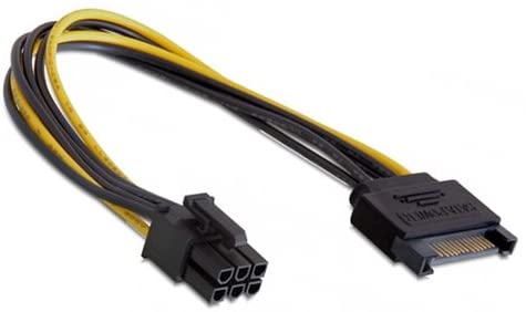

die gts 8800 dürfe auch so 10 - 15 jahre alt sein. also nichts neues.SamGecko schrieb:Vielleicht sollte der TE erst mal die Bezeichnung des HP Rechners verraten. Ich fürchte das Netzteil und das Board sind proprietär und damit nicht kompatibel zu gängiger Hardware.
Nickel schrieb:Wobei eigtl. eh egal, das Netzteil hat keinen PCIe 6 PIN und ist nicht geeignet für sein vorhaben.
Ich dachte jetzt er meint das:

Die braucht 50 Watt laut Test. --> https://www.computerbase.de/news/grafikkarten/nvidia-geforce-8800-gts-test-rueckblick.78583/jockl1 schrieb:alte GTS 8800 aufrüsten
Kann der SATA Strang 50 Watt liefern und welche Leistung hat das verbaute Netzteil im HP PC überhaupt?

HP Geräte haben für viele Dinge spezielle Bauteile, die nicht den "üblichen" Standards entsprechen. So auch bei den
Netzteilen. Da oft nicht einmal die genaue Beschaltung bekannr ist, würde ich von derartigen Umbauten, wie der TE vor hat, jedenfalls Abstand nehmen.

Wo steht da was von 50 Watt?motorazrv3 schrieb:Die braucht 50 Watt laut Test.

Meines Wissens sind es nach ATX-Standard drei Pins mit 1.5A bei 12V, also 54 Watt.motorazrv3 schrieb:Kann der SATA Strang 50 Watt liefern

Beim schnellen googlen wurden 54 Watt spezifiziert. Rechnerisch geht da wohl mehr.motorazrv3 schrieb:Kann der SATA Strang 50 Watt liefern
genau! das meine ich.Nickel schrieb:Wobei eigtl. eh egal, das Netzteil hat keinen PCIe 6 PIN und ist nicht geeignet für sein vorhaben.
Nein!motorazrv3 schrieb:Die braucht 50 Watt laut Test. --> https://www.computerbase.de/news/grafikkarten/nvidia-geforce-8800-gts-test-rueckblick.78583/
Das sind liebevoll von der 7600 mal als "Null-Linie" ausgehend 50 Watt + x im idle und 120 + x bei Last
Das willst du nicht über Sata Adpater jagen

Immer wenn ein Adapter nötig ist würde ich Abstand nehmen da das NT offensichtlich nicht für den Einsatzzweck ausgelegt ist.
