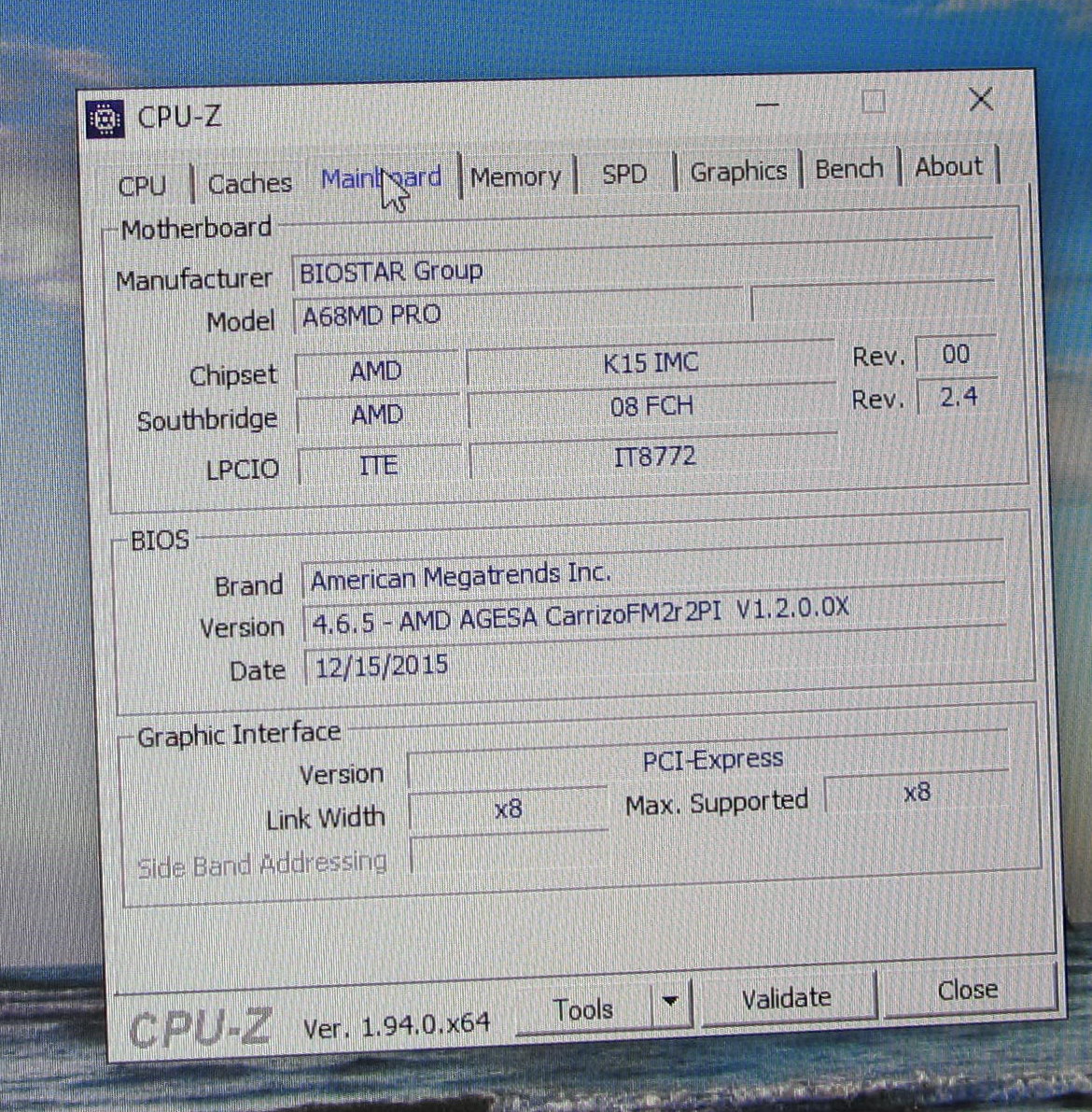

Habe das Mainbord BIOSTAR A68MD PRO

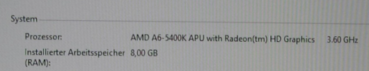

Nun zeigt er mir nur noch 8 GB Speicher an.

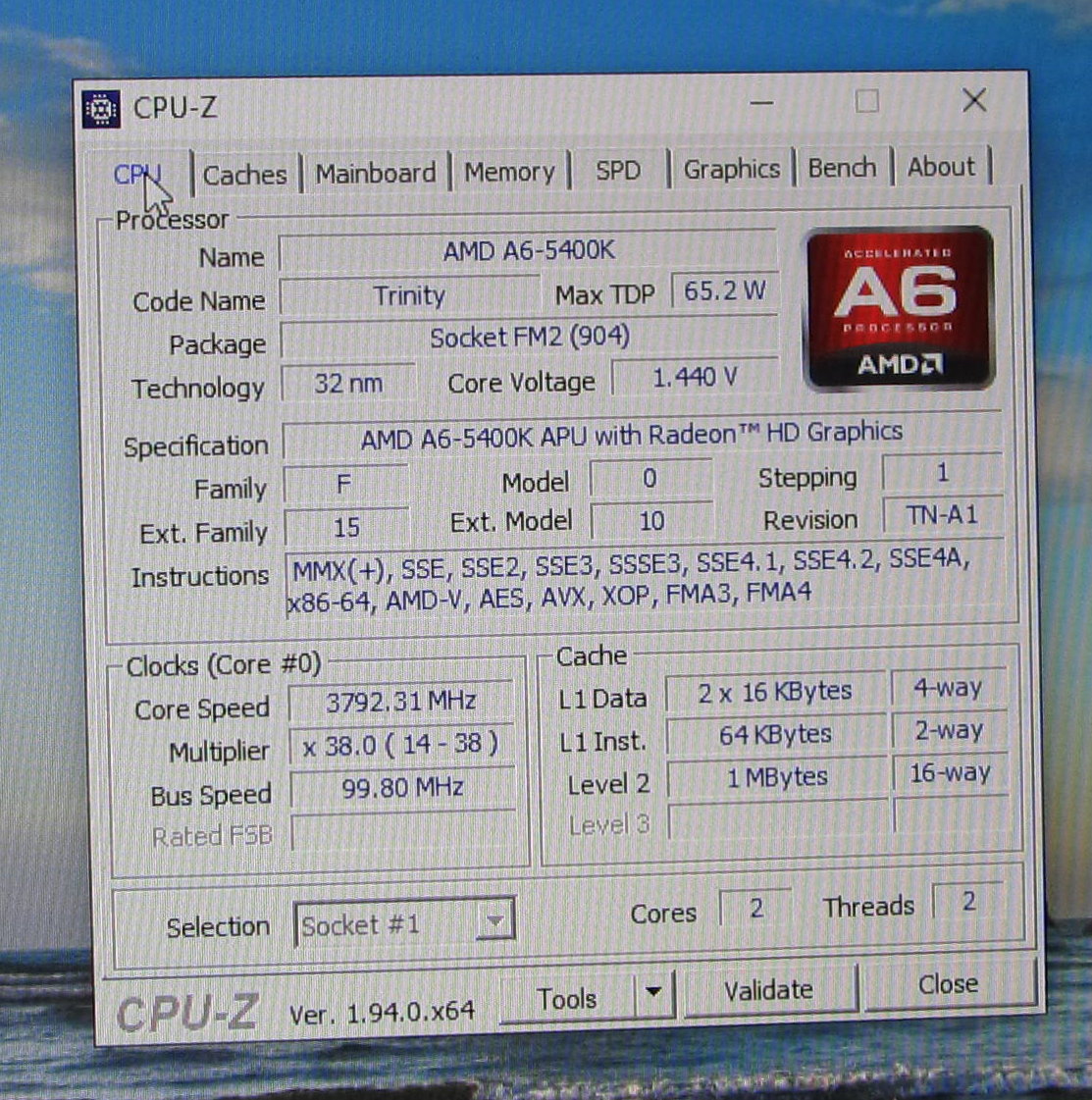

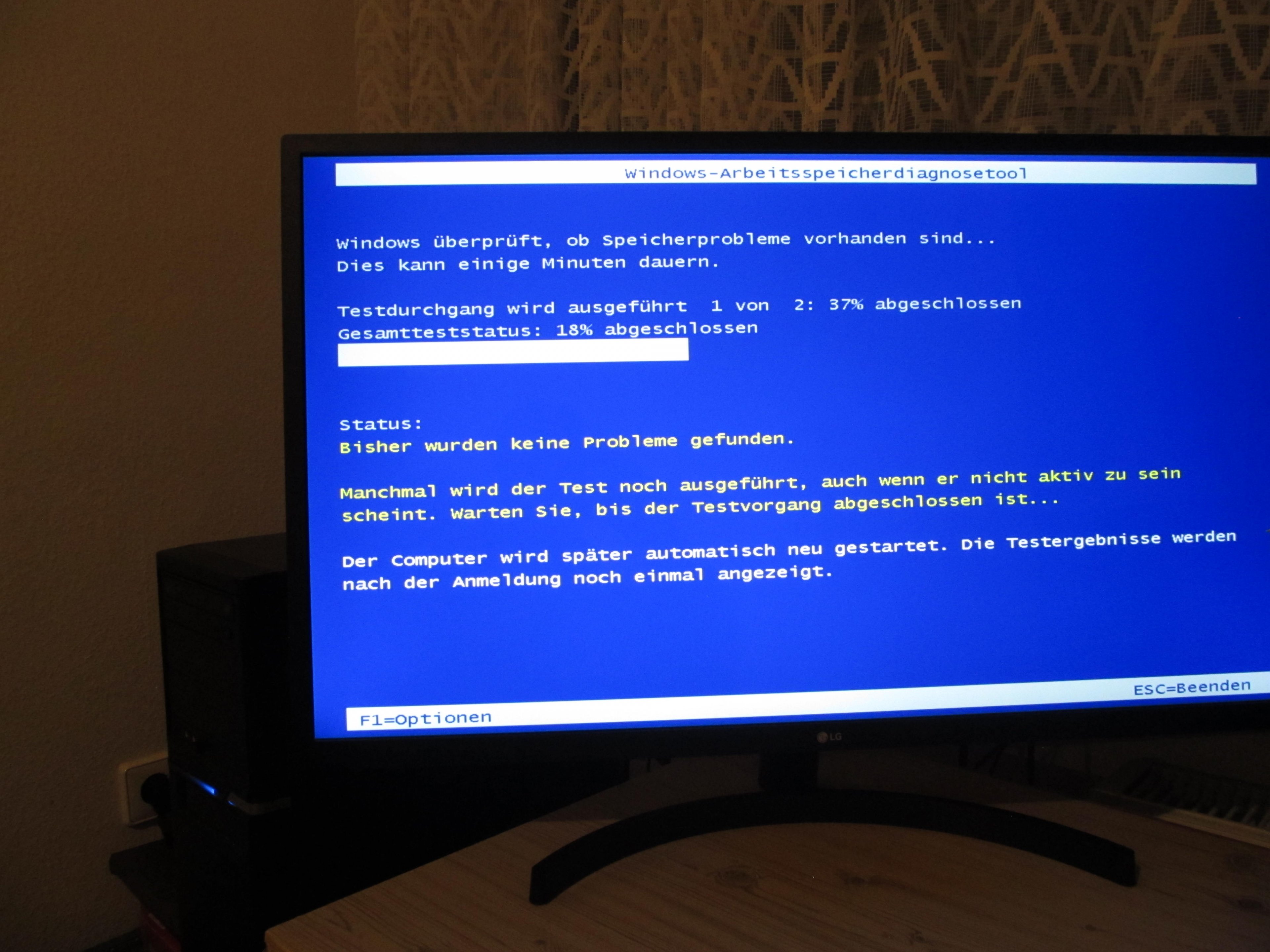

Habe mit dem Tool von MICROSOFT eine Prüfung gemacht zwecks Fehler des Speichers , mdsched.exe" aber kam die Meldung ist alles ok.

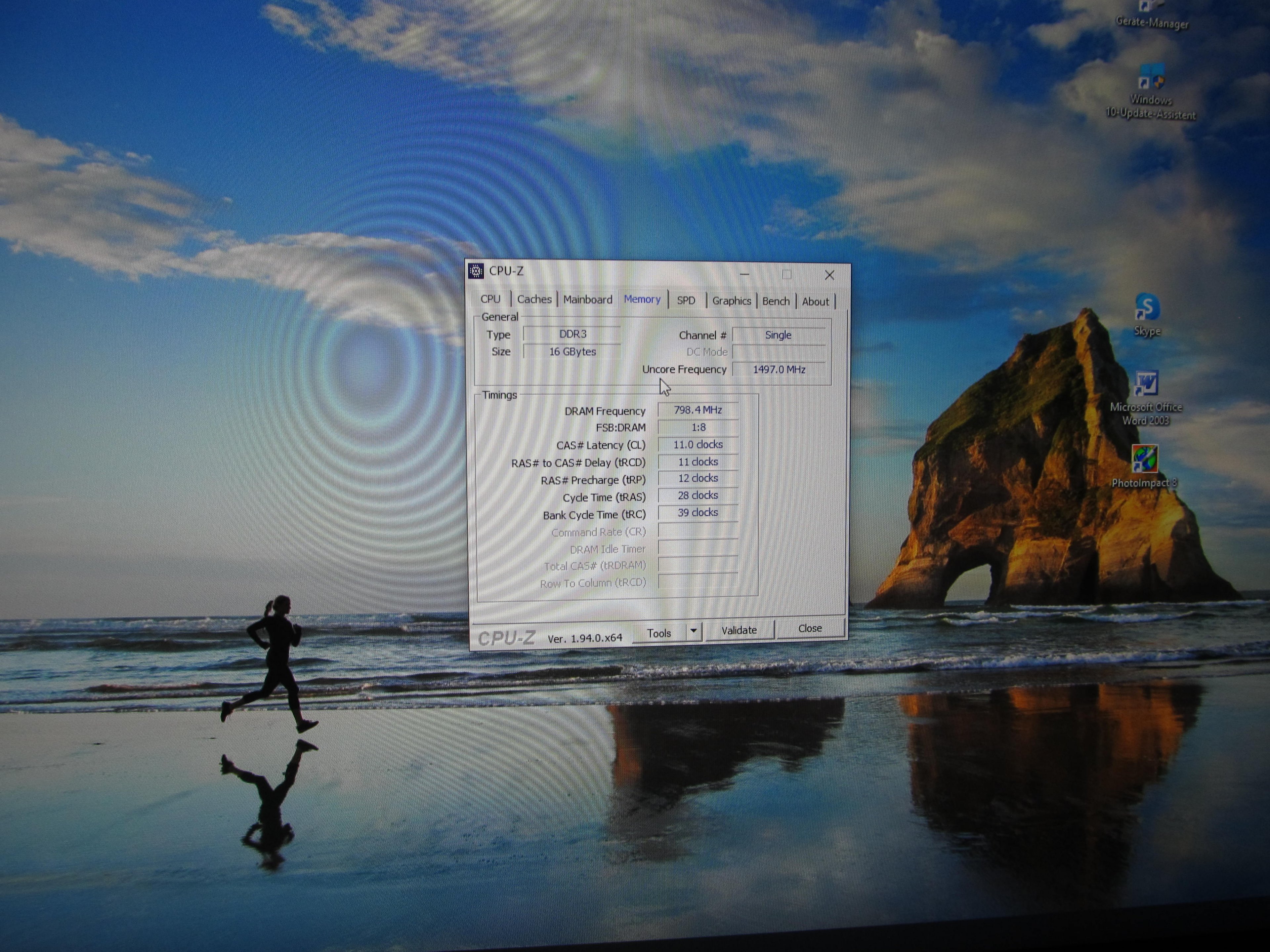

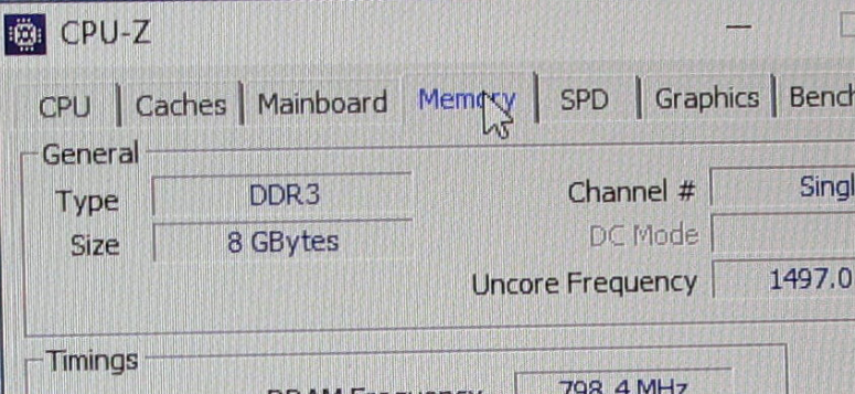

Unter CPUID –CPU-Z zeigt er aber nur 8 GB an.
Wenn ich einzeln meine Module einbaue ist alles ok und wird 8 GB angezeigt.
Nur zusammen wird nur 8 GB angezeigt, statt 16 GB.

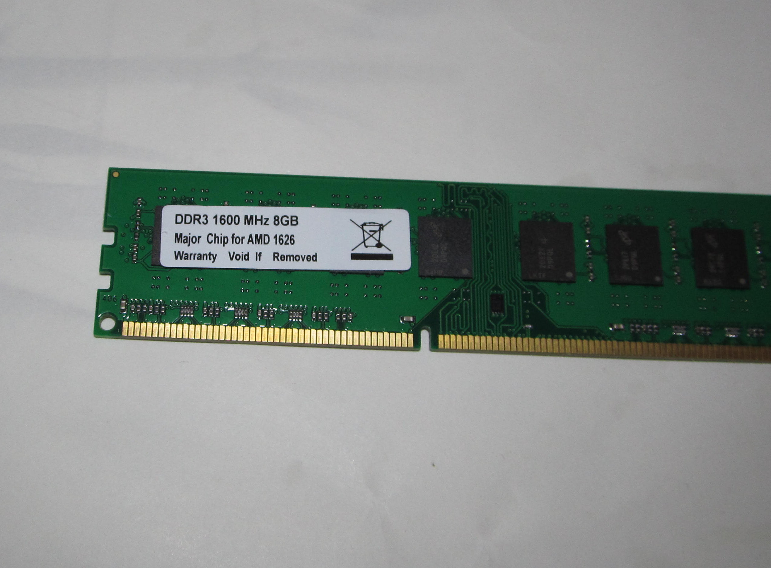

Das Modul wo schon beim Kauf im PC war ist
DDR3 1600 Mhz 8 GB
AMD Chip 1626

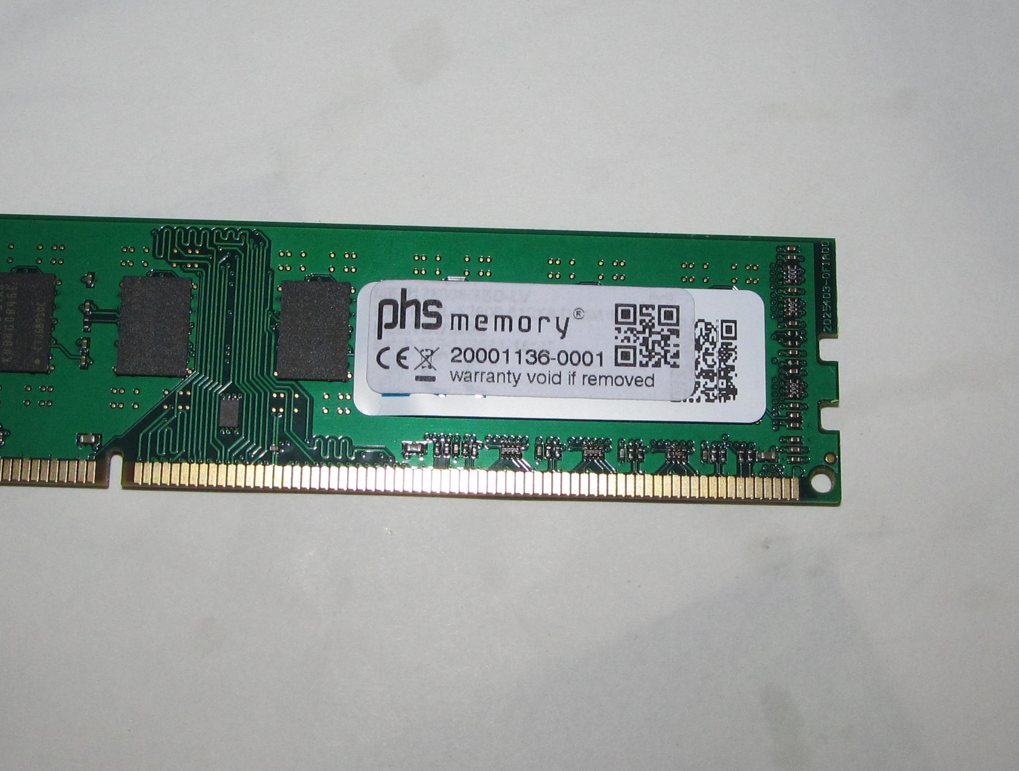

Das sind aber keine vernünftigen Bezeichnungen der RAM Riegel. Stell am besten mal Fotos der Riegel ein. Kann tatsächlich sein, dass die sich nicht vertragen. Ggf. haben die auch unterschiedliche Timings, die man im BIOS dann manuell einstellen muss.

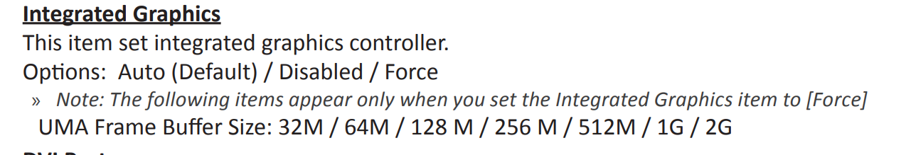

Da es sich um eine APU handelt, weist das Bios wahrscheinlich die Hälfte deines RAMs der integrierten Grafik zu.
Was sagt den der Graphics-Tab von CPU-Z? Wieviel RAM ist der APU zugewiesen? ;)

@coxon: Sorry, aber das ist Unsinn und passt überhaupt nicht zu den Screenshots (v.a. CPU-Z, das nur 8GB anzeigt) und auch nicht zu dem beschriebenen Verhalten.
@tollertyp Warum Unsinn? Den CPU-Z Graphics-Tab ist der TE uns noch schuldig. Wenn meine Annahme nicht stimmt, wäre sie somit wiederlegt.

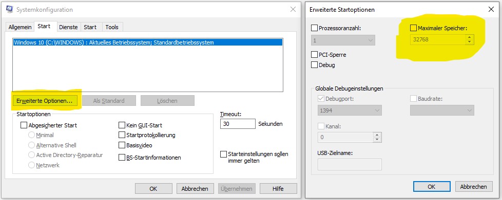

geh mal bitte auf Start und gib "msconfig" ein und dann schau ob bei "Maximaler Speicher ein Haken drin ist, wenn ja raus nehmen.

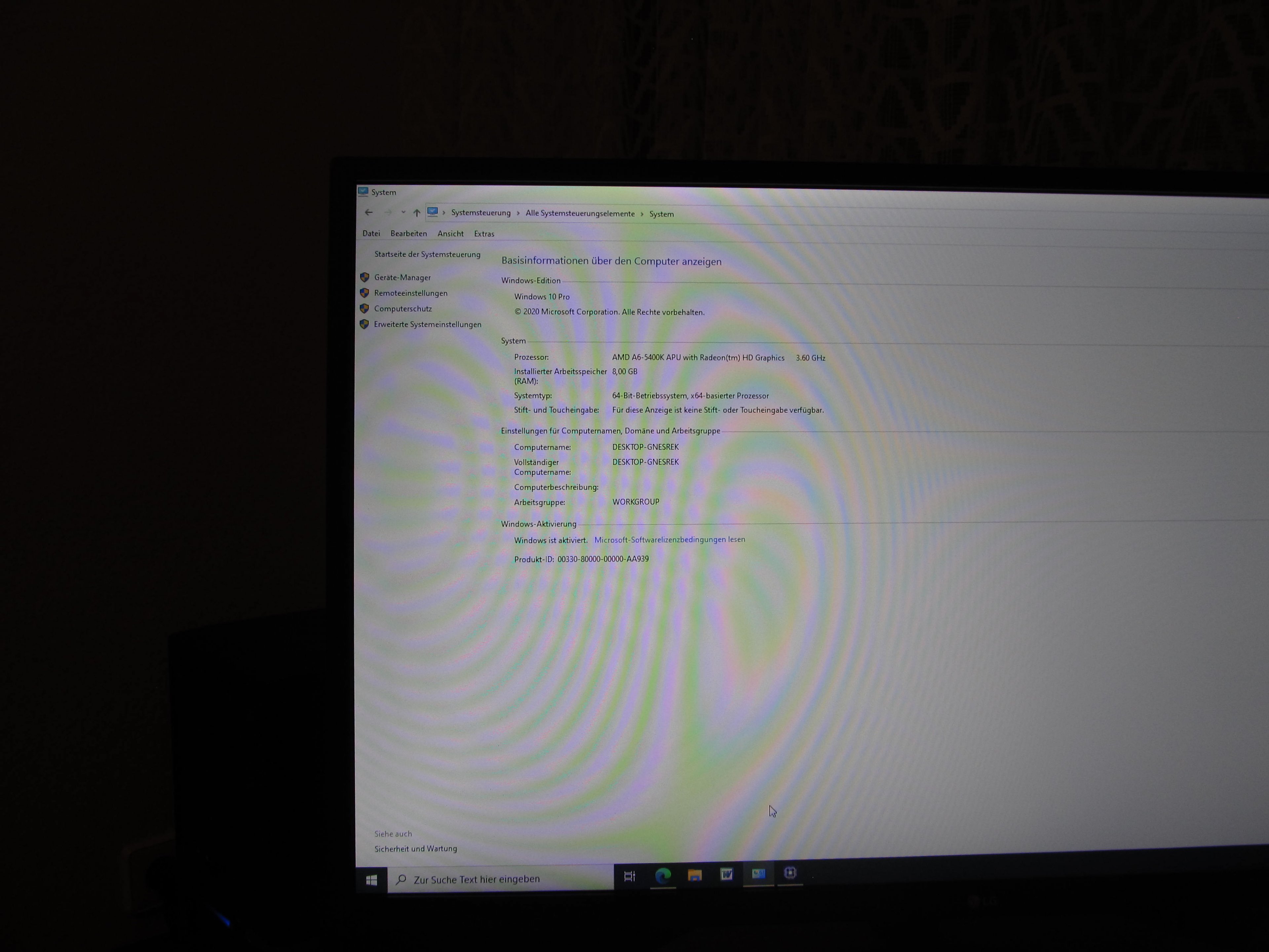

Unsinn. Siehe die CPUZ Screenshots. Der Rechner erkennt nur einen einzelnen 8GB Riegel im Single Channel. Windows hat an dem Punkt gar nichts mit dem Problem zu tun.
Das Problem ist entweder HW Defekt, falscher Einbau oder ein Bios Setting.
Beim ersten Boot wurden offenbar die vollen 16GB angezeigt. Was wurde seitdem geändert?
Vielleicht auch nochmal ein Foto vom RAM Setup im BIOS. Scheint ja eher no name Speicher zu sein. Die Timings der einzelnen Riegel würde mich mal interessieren.
Habe ich auch schon Nachgeschaut, ist kein Haken, BEI MAXIMALER SPEICHER

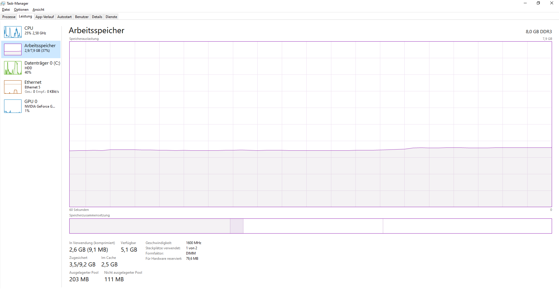

Teste mal die Riegel einzeln. Also erst den einen dann den anderen. Wenn das geht, dann erhöhe mal im BIOS die Spannung für den RAM auf 1,6V und steck dann beide rein.
Was wird dir denn nun im UEFI/ BIOS angezeigt?
Siehe dazu auch mein Beitrag #2 unter https://www.computerbase.de/forum/threads/16-gb-ram-angezeigt-werden-8-gb.1978265/post-24818115
Bevor dir im UEFI/ BIOS nicht die volle Kapazität, sprich 16GB bestehend aus den 2*8GB Riegeln angezeigt werden ist alles nachfolgende! und dazu gehört auch Windows mit deinen ganzen Screenshots völlig egal!
Erst wenn dir im UEFI/ BIOS die volle Kapazität angezeigt wird, dann kannst du auch mal Windows starten lassen.
Und wenn ich nach deinem Screenshot des TM gehe, dann wird auch nicht einmal der 2. Riegel mit 8GB Kapazität erkannt, siehe wieder mein Beitrag #2 weiter oben!
Entweder ist der Riegel kaputt, der Slot kaputt, der Riegel steckt nicht richtig im Slot (siehe auch wieder mein Beitrag #2 weiter oben!), die CPU hat ne Macke bzw. ein Pin verbogen/ abgebrochen, Motherboard defekt, oder, oder ...
