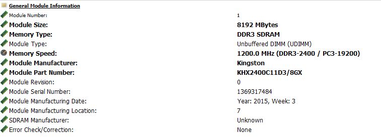

ich hab heute meinen 1600Mhz Kingston Savage Ram (2x8Gb) gegen 2400Mhz (selbiger Ram) getauscht, da der 2400Mhz nur 10€ teurer ist.
Ich benutze HWiNFO um mein System zu überprüfen.
Da stoß ich nun auf Verwirrung, da dort einiges für mich irgendwie keinen Sinn ergibt.
Mainboard ist ein GIGABYTE Z97-D3H-CF, unterstützt laut Hersteller die Ramfrequenz von 2400Mhz.
CPU, falls relevant, ist ein i7-4770K welcher auf Autoclock läuft.

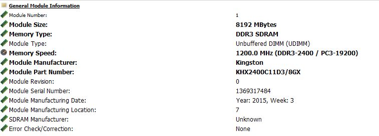

Das sind die Ram Info´s.

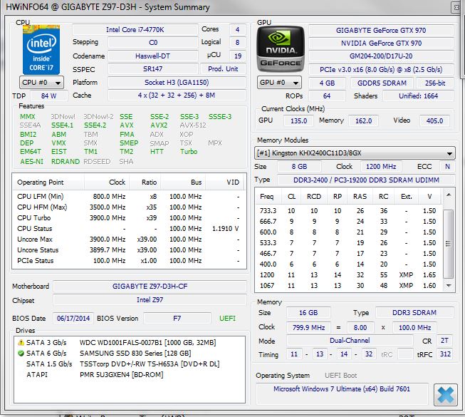

Und hier das, was mich verwirrt.
Dieser Ram besitzt 2 XMP Profile, ich hab das erste mit 1,65V drin für 1200Mhz (ergo 2400Mhz).
Allerdings sagt mir HWiNFO unter Current Clock, wie man sehen kann immernoch 800Mhz (ergo 1600Mhz) an.
Da steig ich irgendwie nicht hinter.
Zu den Timings, der Ram wird mit den Timings CL11 verkauft. Allerdings ist ja nur der erste Wert 11.
Die Timings sind 11-13-14-32.
Gibts eine Möglichkeit, diese 13 und 14 auch auf 11 zu bringen?
Bitte um Aufklärung!

Der läuft nicht mit 2400MHz.
Die Timings sind zumindest korrekt eingestellt.
Ob du die anderen auf 11 bringst mußt du ausprobieren.

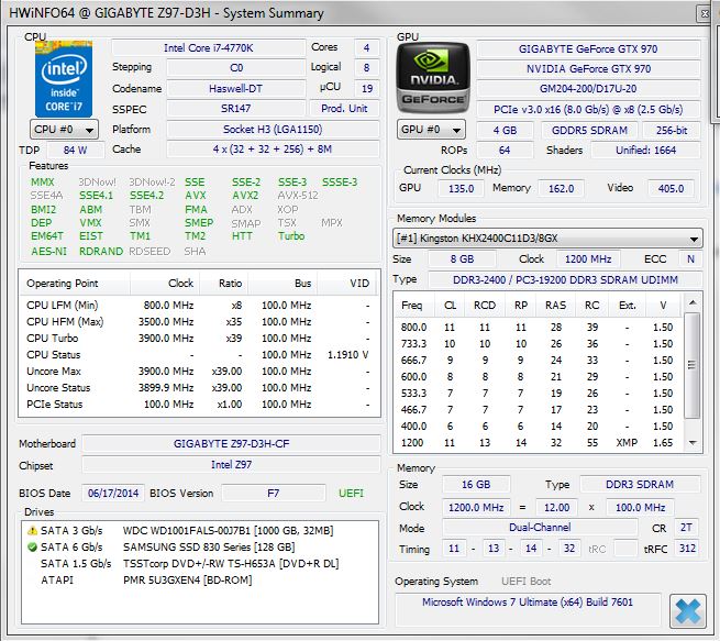

Hab den Fehler.
Der Ram war tatsächlich trotz XMP Profil noch auf 1600Mhz getaktet.
Zwar war das XMP Profil eingestellt, allerdings stand der Multiplikator des Rams immernoch auf dem vorherigen fixen Wert.
Diesen Multiplikator musste ich noch auf Auto stellen, daraufhin hat der mir auch direkt im Bios 2400Mhz angezeigt.
