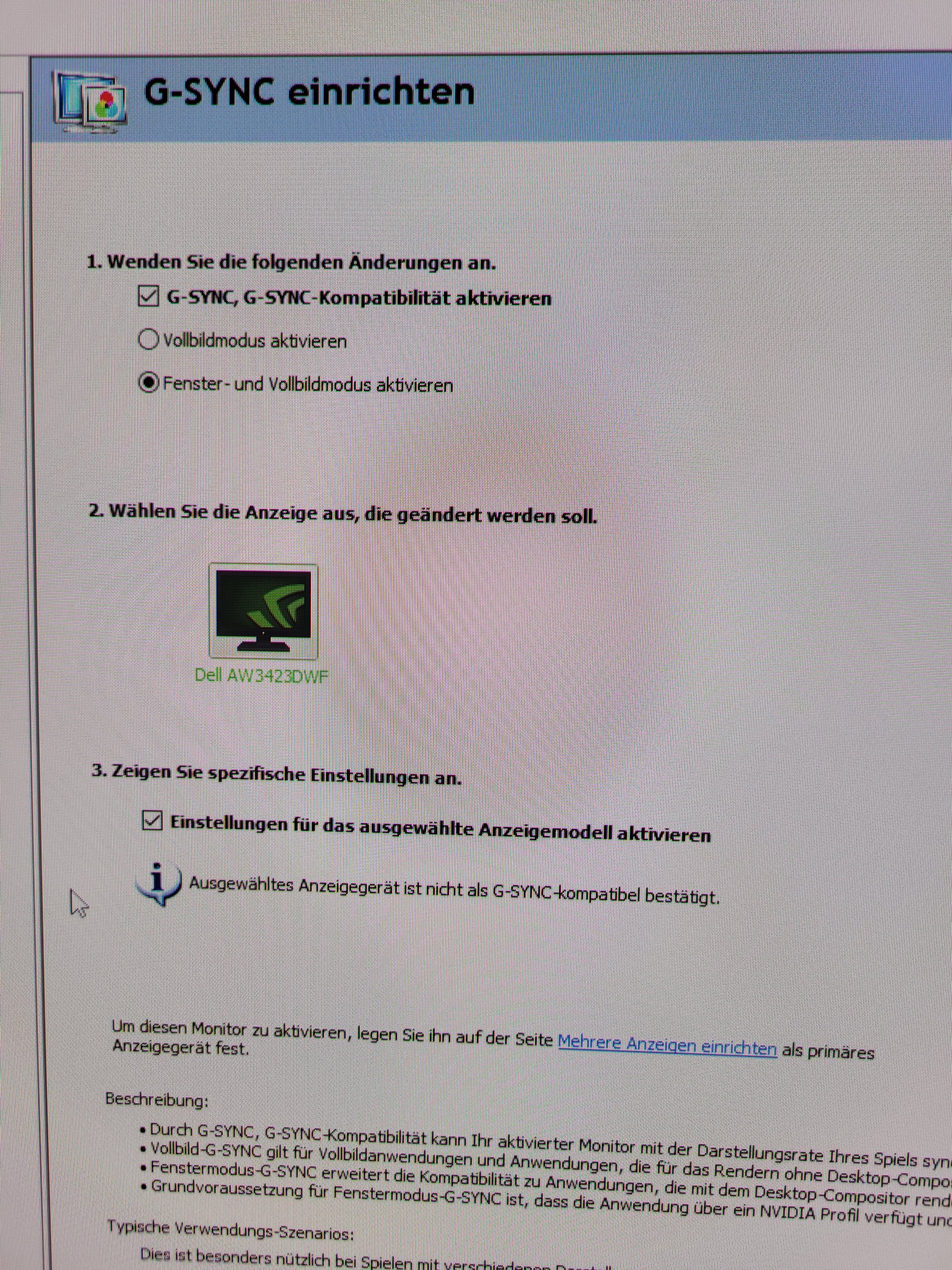

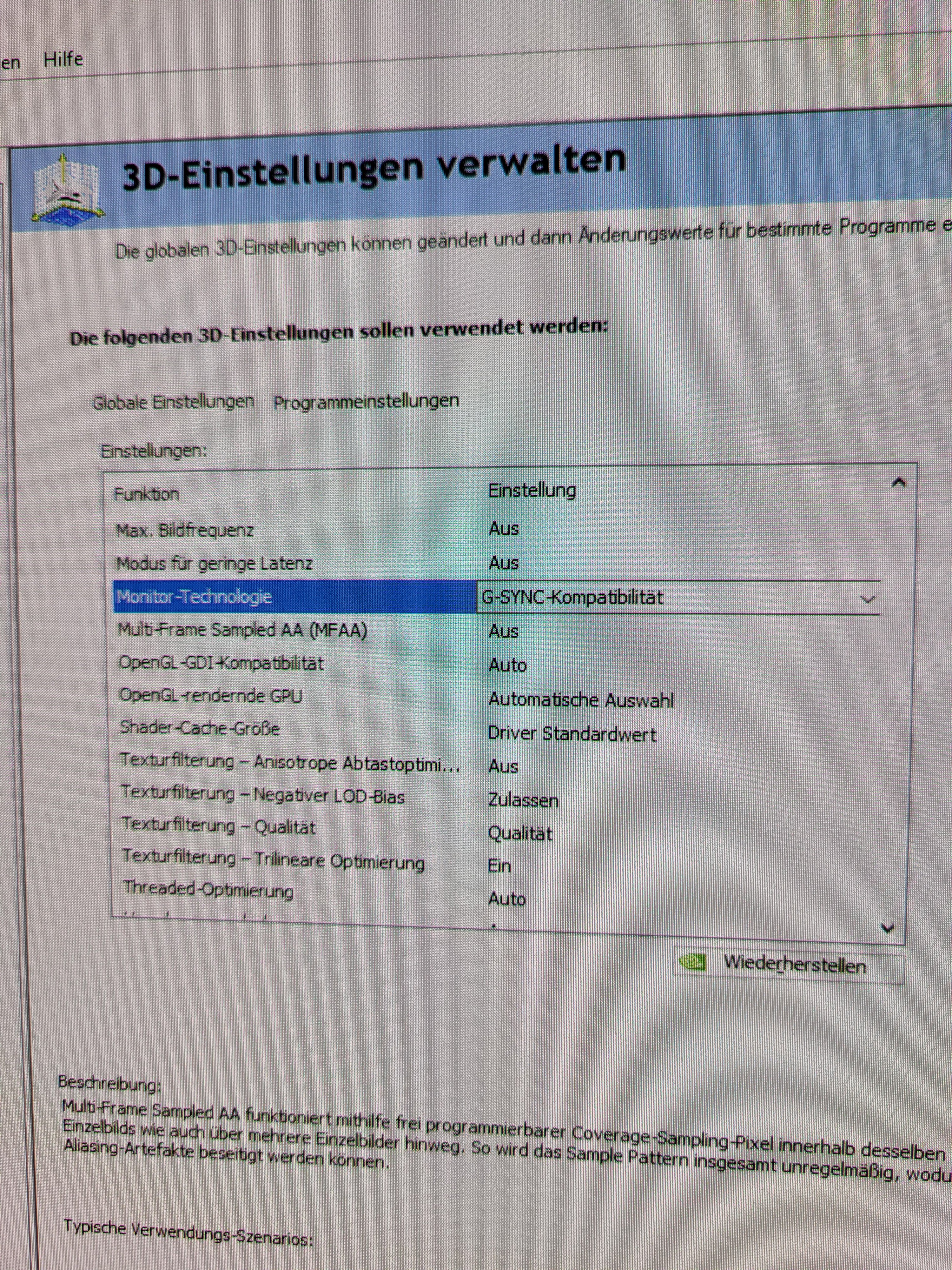

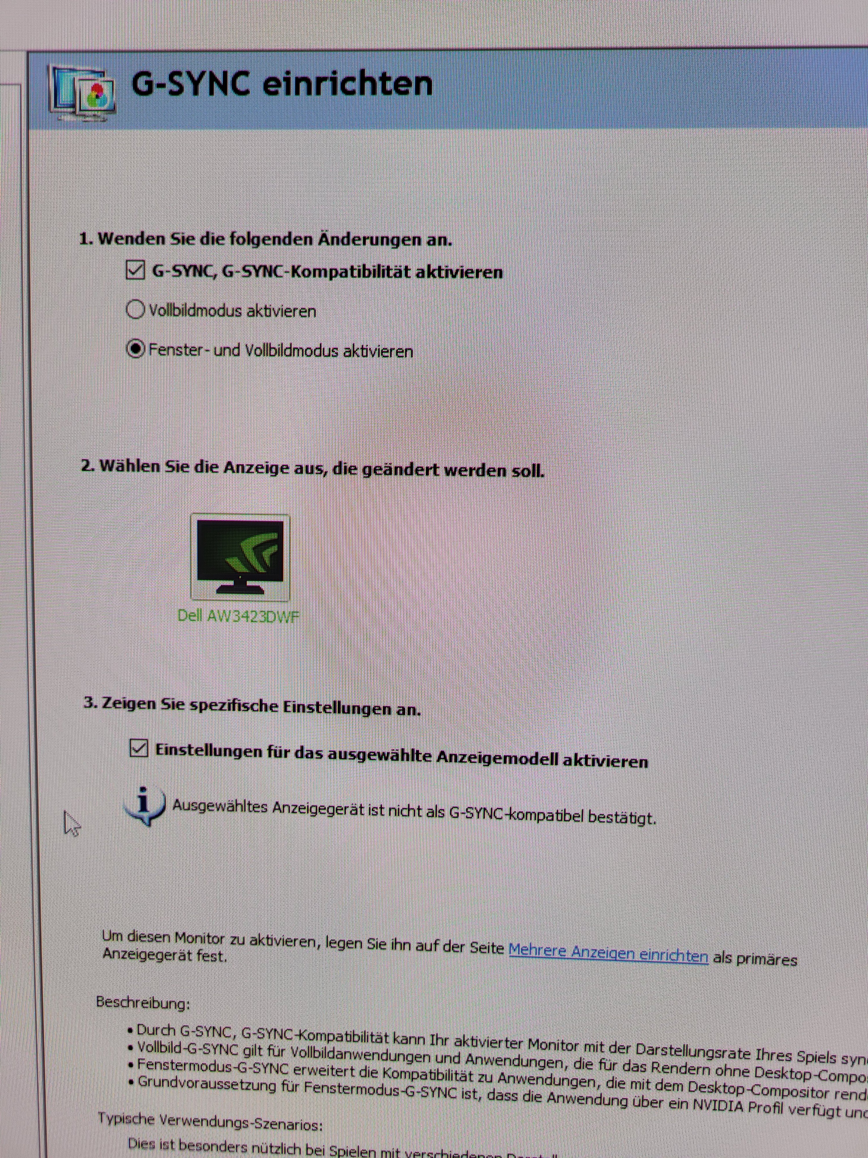

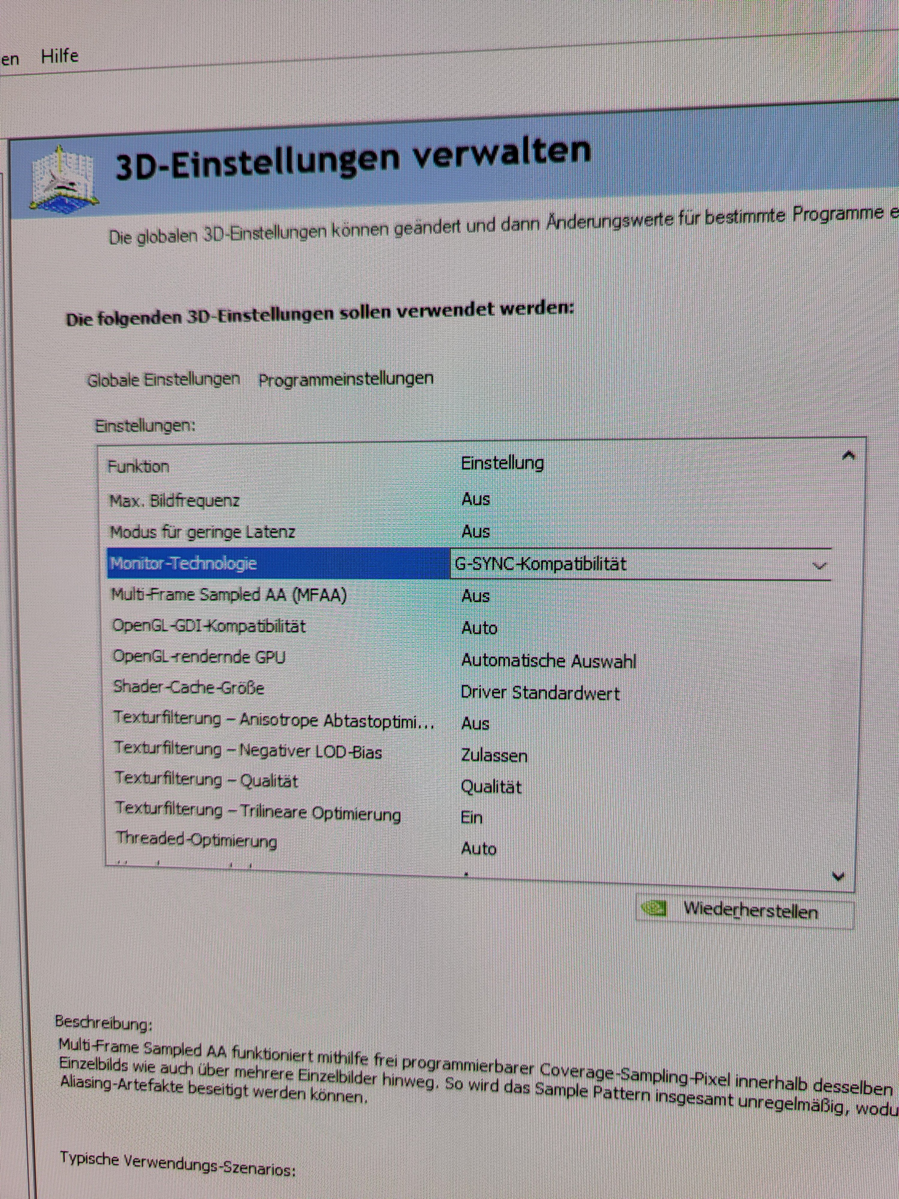

Moin Leute habe heute meinen Alienware AW3423DWF bekommen und meine 4090..
Ich zocke gerade Cyberpunk und habe das Gefühl das es weniger synchronisiert wirkt.. hatte vorher den Asus rog swift pg27uq
Bin der Meinung G-Sync ist an aber kp...
Es wabbert auch total ob mit Frame Generation oder ohne

Hast du abgerissene Bilder? Das wäre ja der Fall wenn die Synchronisierung nicht funktioniert..
Schau mal ob du nicht aus Versehen 60 Hz laufen hast 😅
