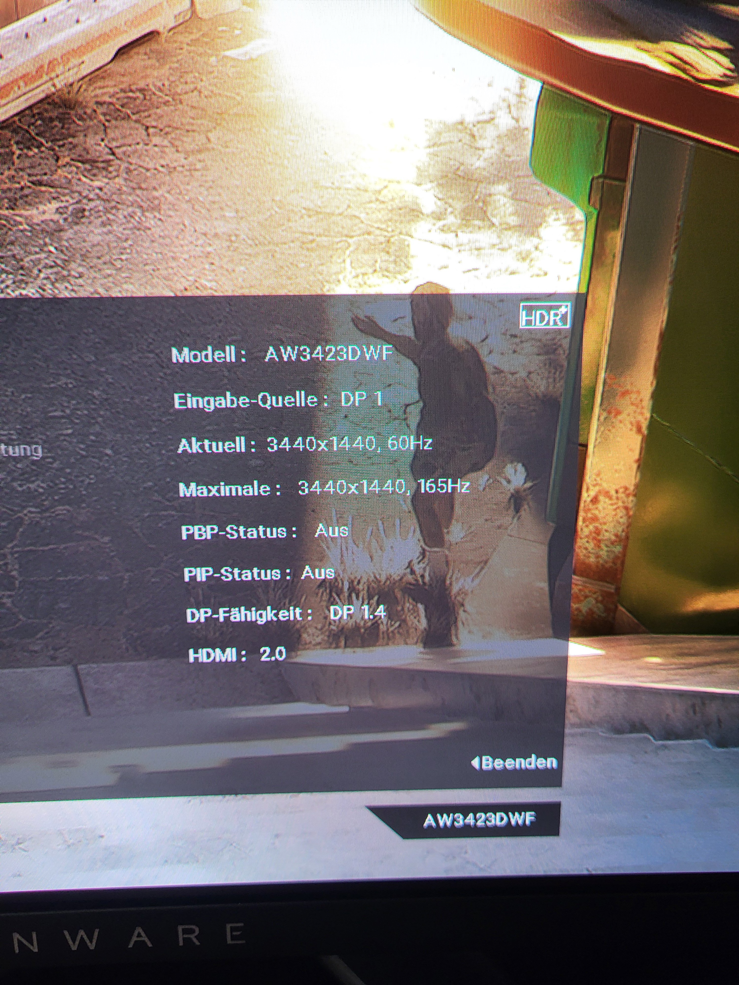

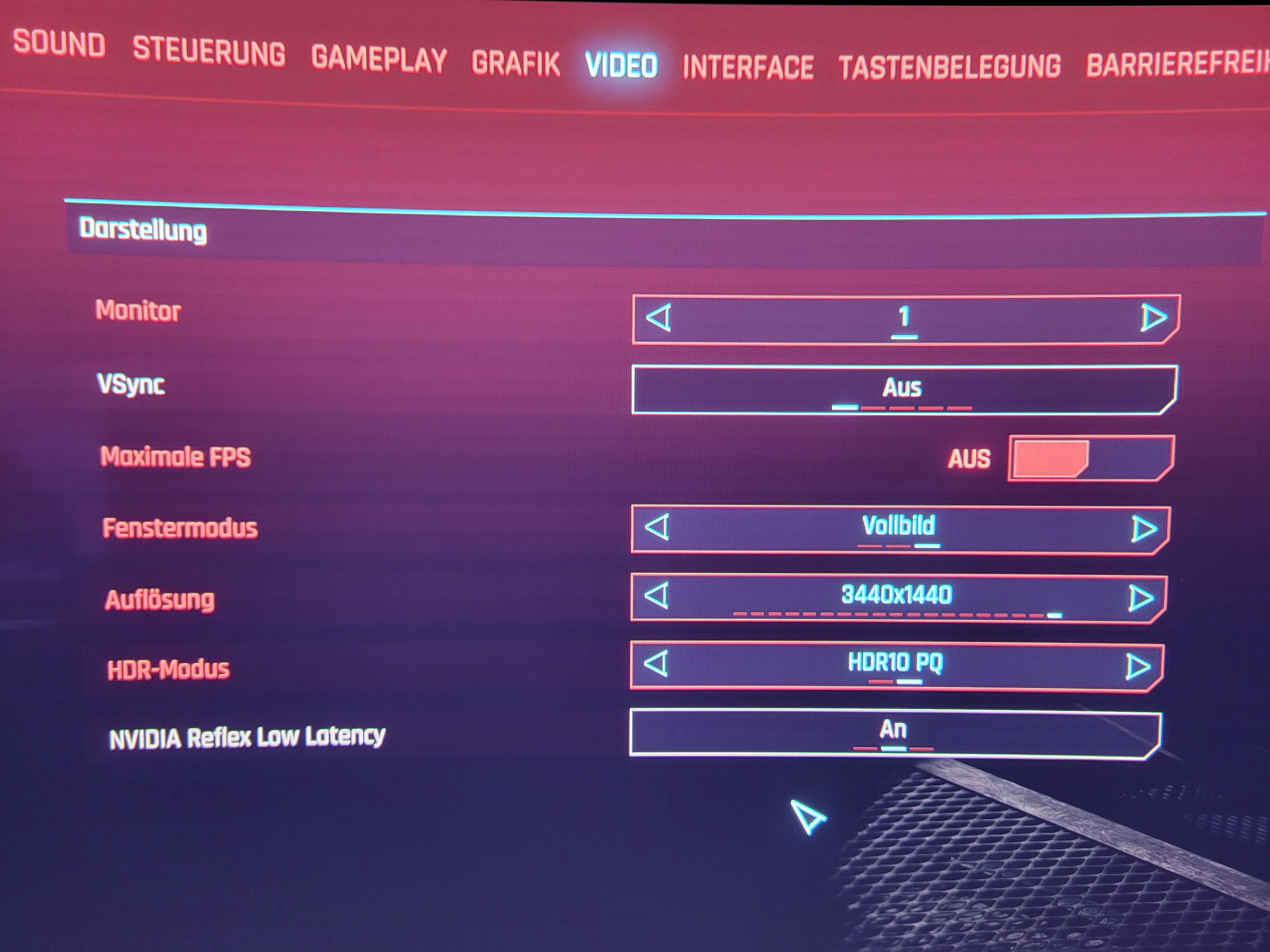

Habe jetzt nochmal alles überprüft eigentlich habe ich alles an und auf 165hz hmm. Es ist leichtes zerreißen.. weiß echt nicht mehr ob das vorher auch so war
@cvzone habe path an und frame.. aber habe es auch schon mal aus gemacht.. hmm also so wie vorher wo ich den anderen Monitor hatte und die 4080 noch drin hatte.. vielleicht achte ich au h gerade extrem drauf

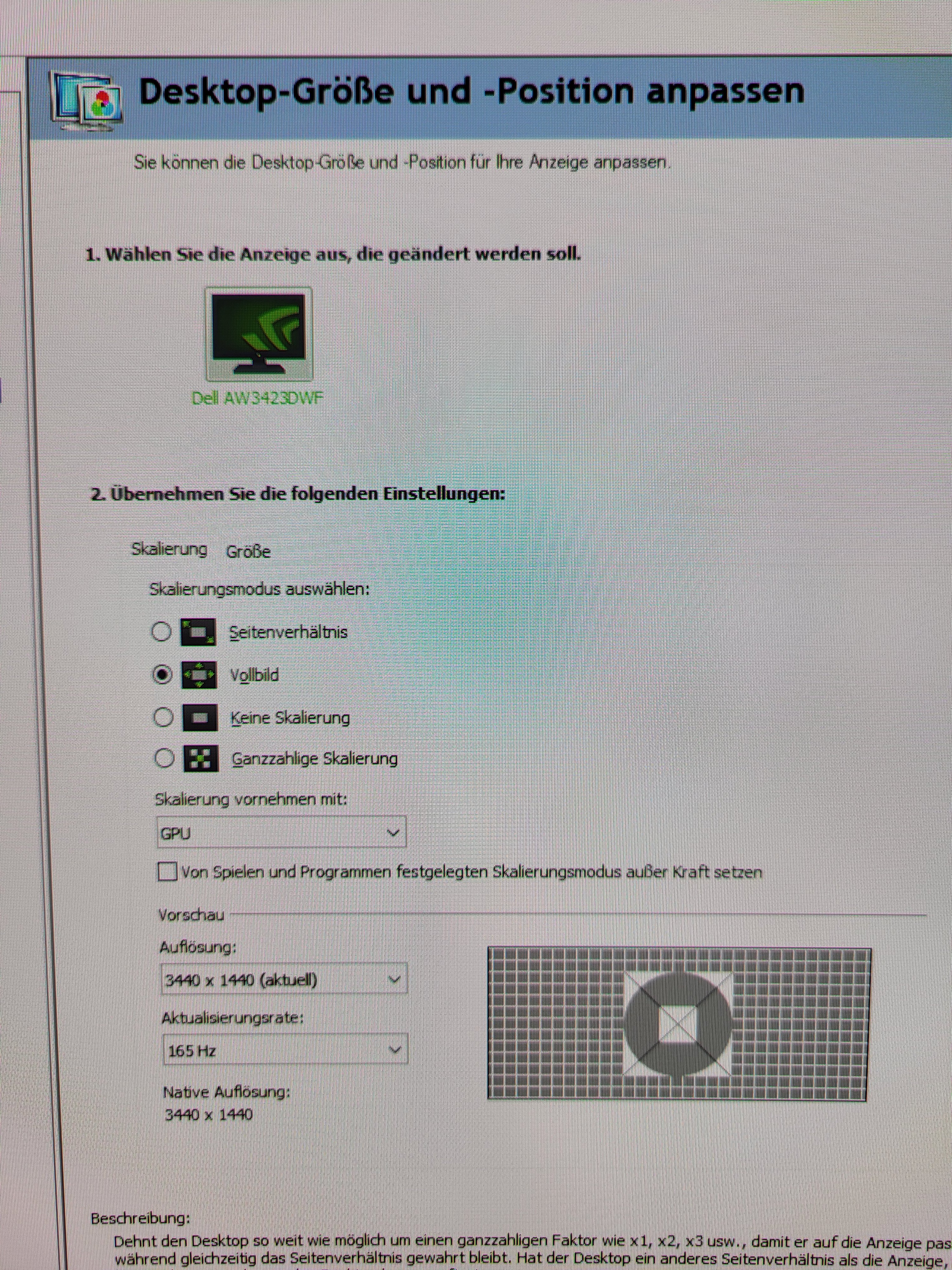

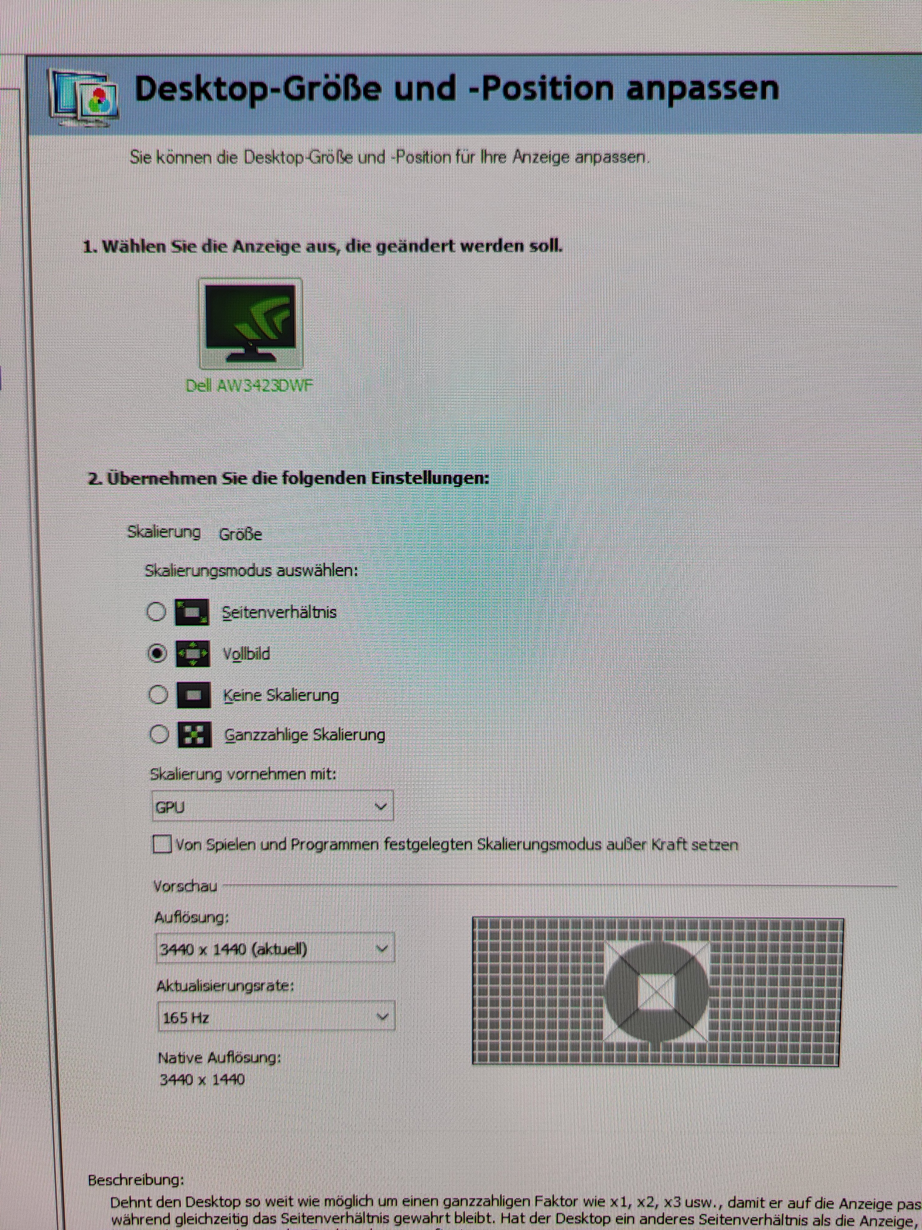

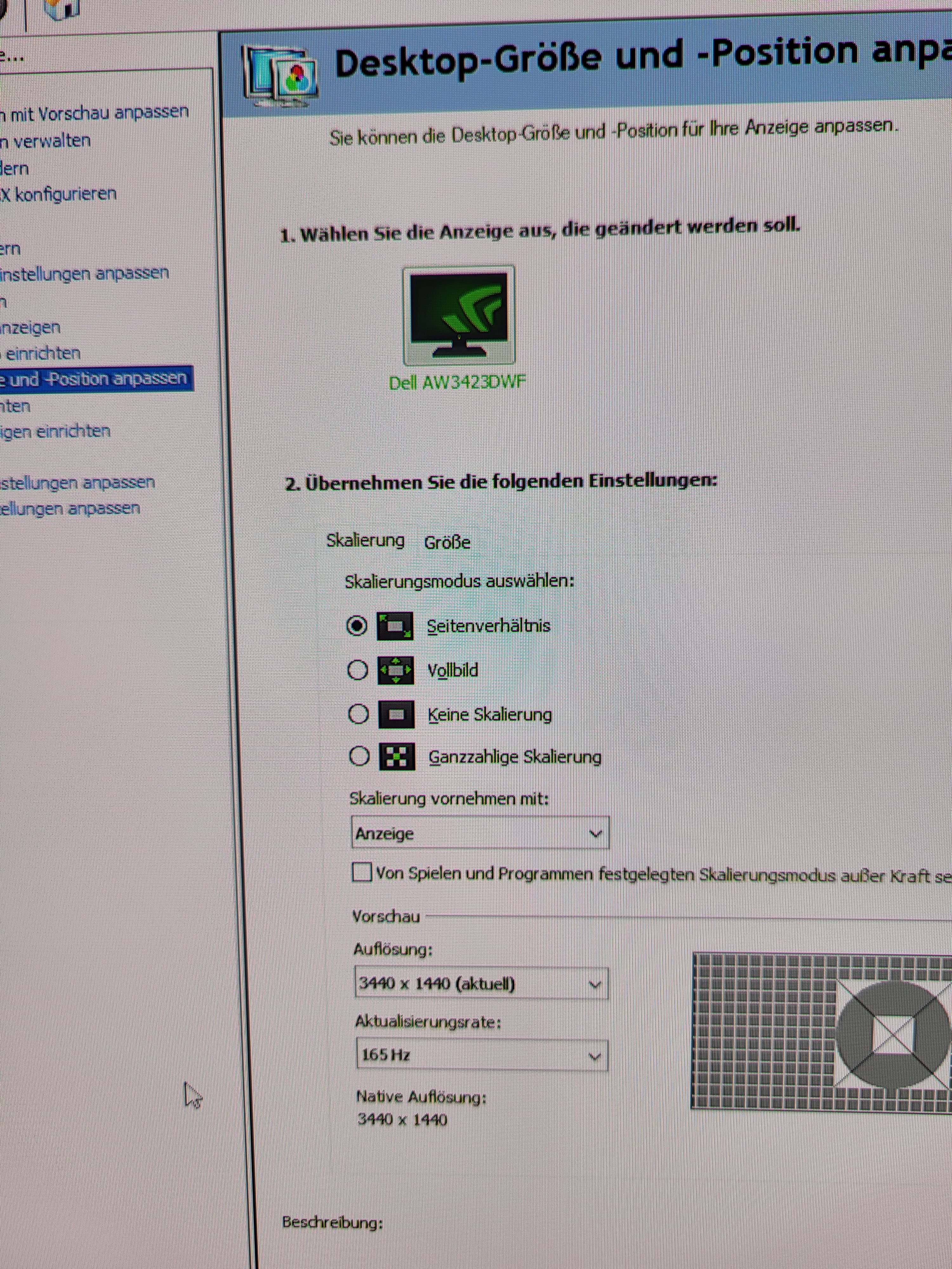

Normal wäre doch keine Skalierung. Es sei denn du hast nen Programm, das mit deinem Seitenverhältnis/Auflösung nicht klarkommt.
Oder geht es in dem Punkt darum, das die GPU effektiv die Interpoplation des Monitors überschreibt?
Kenne den Nvidia Treiber nicht so gut. Bei AMD muss man da normalerweise nichts einstellen, bis man ein Problemprogramm hat, das sich falsch darstellt.

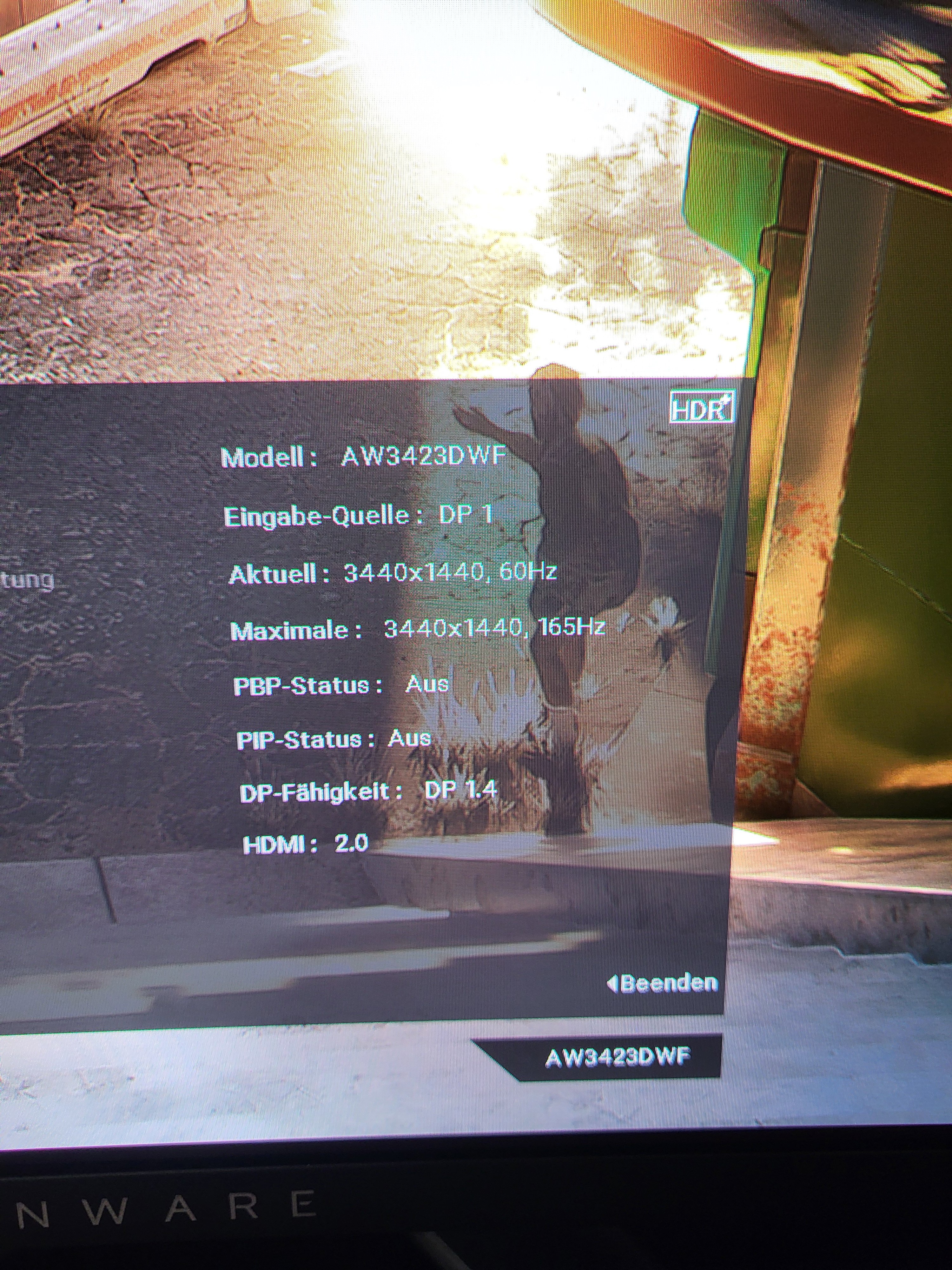

- Dez. 2023
- 175
Habe Skalierung ausgemacht...
Wenn ich mich nach links und rechts bewegen zerreißt das Bild heftig... auch mit FG aus und auch PT aus...
Hier guck mal

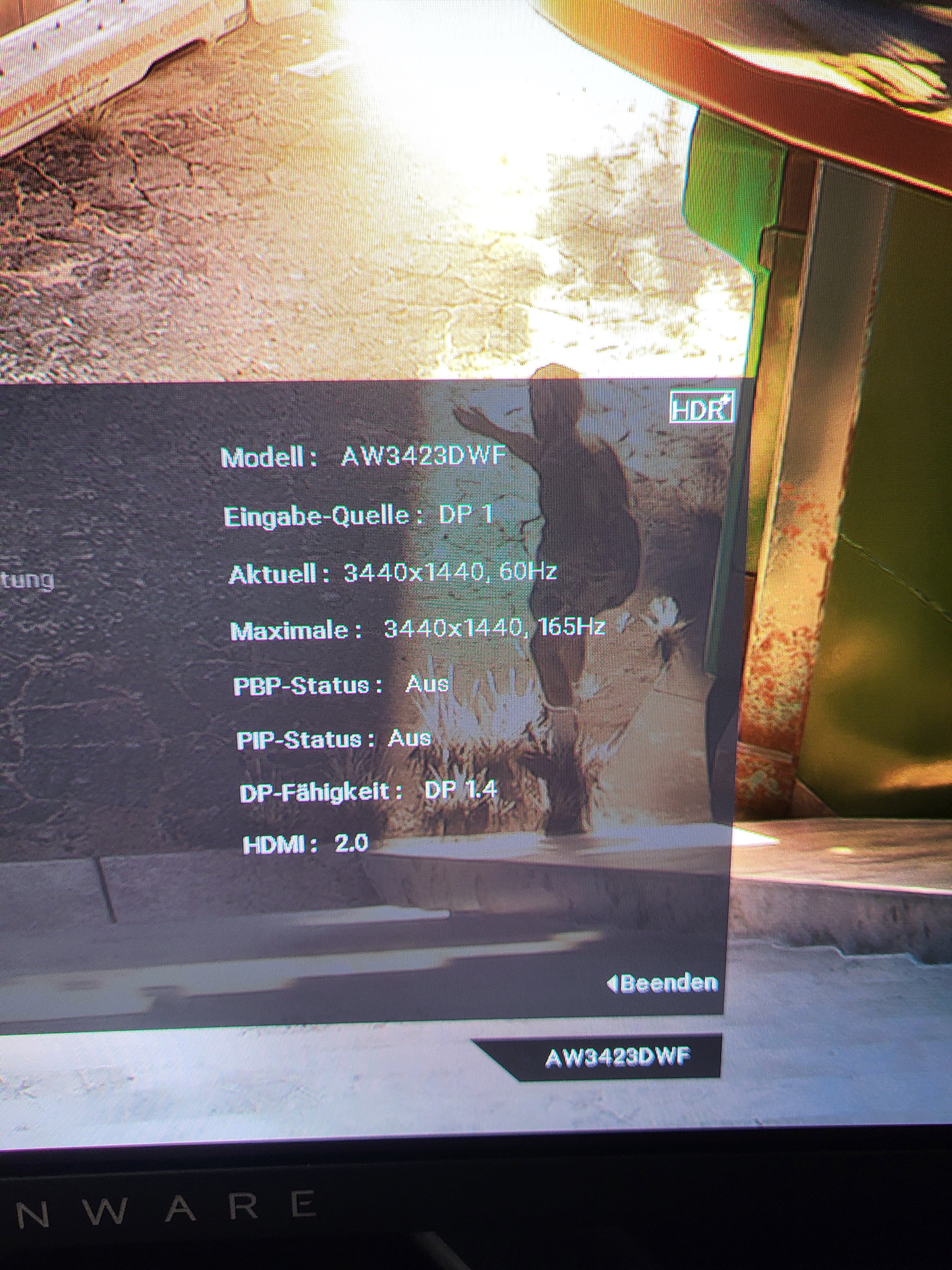

Manchmal ist es noch stärker... Frage mich warum beim Monitor Info aktuell 60hz steht... hab keine Option was zu verändern
Hier guck mal

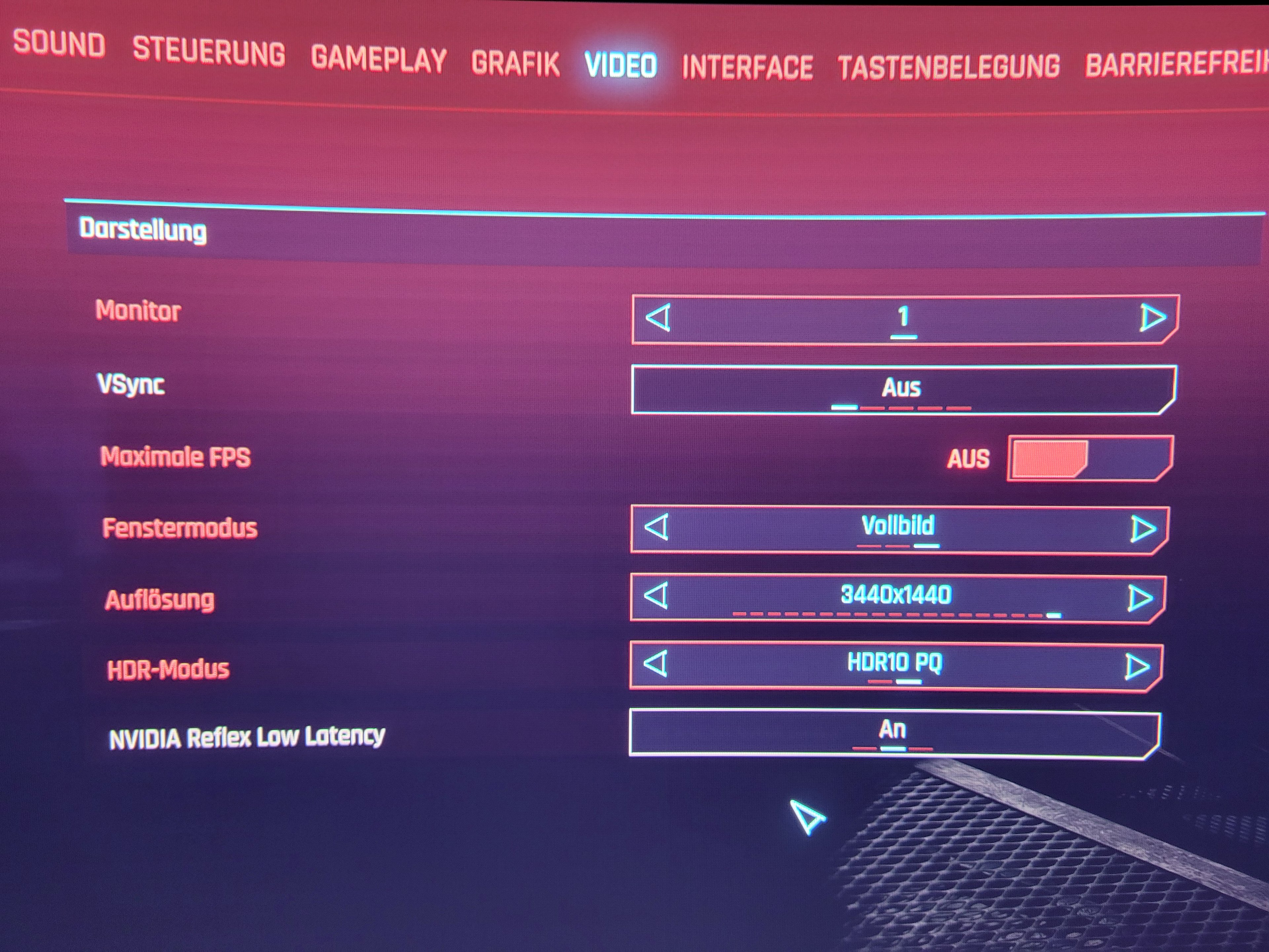

mach vsync an, dann verschwindet das. (ist ja noch aus)
Nen besseren Tip hab ich nicht für dich, denn es ist nicht ersichtlich wo du die Hz einstellen kannst außer da, wo du schon hast. (mir jedenfalls)
