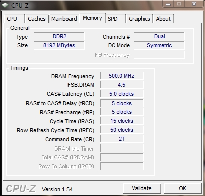

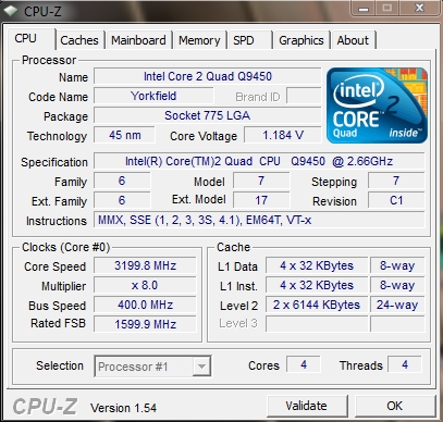

ich hab in meiner Kiste 4*2GB 1066er RAM verbaut. Damit war es auch kein Problem den Q9450 auf 3,2GHz zu ocen. Board ist ein P5Q Deluxe. Nun spiele ich mit dem Gedanken auf 4*4GB umzusteigen. Allerdings sind die 4GB Module alle auf 800MHz ausgelegt. Somit befürchte ich, dass meine CPU mit dem RAM nicht mehr auf 3,2GHz kommen wird.
Hat jemand Erfahrungen zu dem Thema?

Also 3,2GHz schaffst du sicher, weil du dann Speicher/FSB 1:1 hast, die Speicher gehen halt nur schlecht viel höher, aber ca. 450MHz sollten auch mit denen drin sein, wenn du im Notfall Latenzen entschärfst und keine zu schlechten hast, weil viel mehr machen die meisten ASUS Bretter auch nicht mit beim FSB.

Da du den FSB so wie ich das sehe auf 400MHz hast, sollte damit schonmal keine Probleme auftreten, so kannst du den RAM auch auf 800 MHz laufen lassen mit einem DRAM:FSB Verhältnis von 1:1.

So weit ich mich erinnere supported das P5Q tatsächlich offiziell 16GB. Ich häng mal nen Screeny von CPU-Z an.
Ich will eigentlich auch nicht unbedingt den RAM ocen, sondern nur die CPU.
Der RAM ist bei mir nur deswegen oced, damit ich die CPU so "hoch" bekomme.

@dirky8: Du meinst, weil ich den FSB nicht oced habe? Naja, die CPU
wird schon oced :P Wenn auch ohne Zutun des FSB. Wollte die Werte so
"gesund" wie möglich halten und unbedingt den schnelleren Speicher (1066er) ausnutzen.
