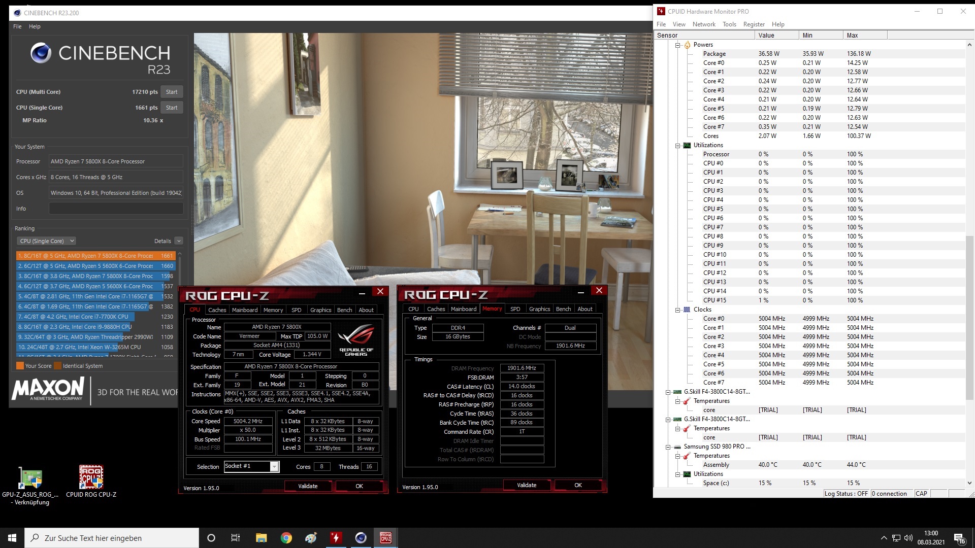

Sobald ich die PBO weiter nach oben drehe, sinkt meine Taktfrequenz, obwohl ich unterhalb der 90°C bin.
Das Throttlen beginnt schon vorher und nicht erst wenn er gegen die 90° Mauer knallt.
Deswegen genau mit HWinfo kontrollieren gegen welche Powerlimits oder Temperaturbereiche er läuft.
Ist bei CBr23 natürlich ungünstig, weil ein 5800X kaum zu kühlen/bändigen ist bei Allcore Last, aber beim Gaming erreicht er diese Limits und Temperaturen ja nicht, dort müssen sich die Erhöhungen messen lassen.
Über 5000Mhz beim Zocken sollte eigentlich drin sein.

I found the sweet spot for mine at +150boost and 0.0625v cpu negative offset voltage and -21 2 best cores 2 second best -27 rest -30. And ppt settings 139/160/200. Gives me r23 of 1667/16189 and 13200-13300 in timespy cpu score

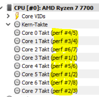

HWinfo zeigt auch schon seit Jahren die ab Werk getestete Güte der einzelnen Kerne an, kannst du ja mit deinen Curve Einstellungen vergleichen
1/1 bester - 7/8 schlechtester

Das ist nur eine Einschätzung vom Werk aus. Keiner kann dir sagen in welchen exakten Curve Werten das am Ende resultiert. Jeder Chip ist einzigartig.
Lies oder schau dir Anleitungen an. Ist alles auch abhängig davon wieviel mehr Takt du verlangst (wenn keine Power oder Temp Limits vorher limitieren). Es kann z.b. auch rauskommen, dass du einen Kern in den positiven Bereich stellen musst. Kann man vorher nicht wissen.

Nein, das ist schon richtig. Die besten Kerne können meistens am wenigsten UV ab, weil das die Kerne sind, die am höchsten takten. Ist haargenau so bei meinem Ryzen 9 5950X. Da komme ich bei den beiden besten Kernen (also die, die unter HWInfo mit 1/1 und 1/2 angegeben werden) nur auf -5 und 0, sonst gibts Fehler im CoreCycler. Meine restlichen Kerne können da schon mehr ab, in CCD0 nur so rund -10, aber in CCD1 gehen einige Kerne bis zu -25.
