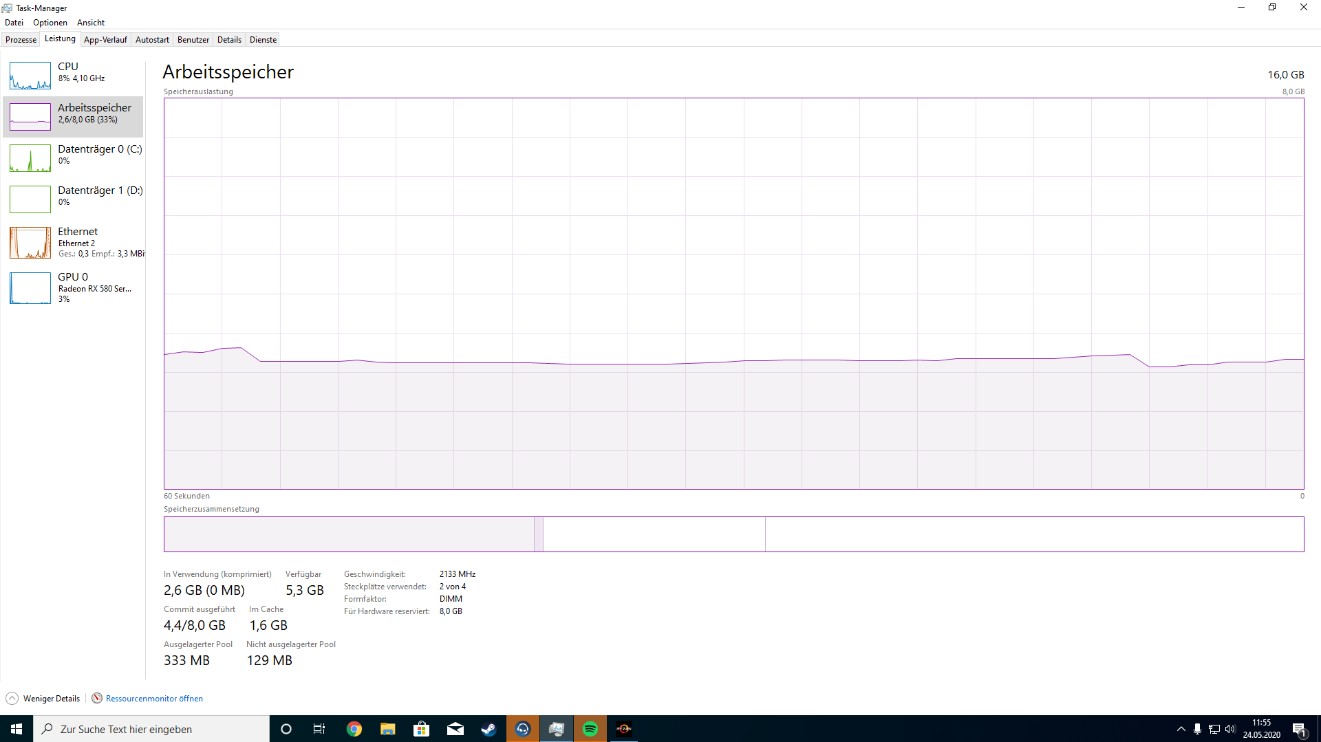

Moin,
Ein Kollege von mir hat sich einen neuen PC zusammengebaut, alles funktioniert auch soweit außer das
nur die hälfte des RAMS funktionieren. Ich lade auch ein paar Screens dazu hoch.
Prozessor: AMD Ryzen5 2600x
Mainboard: B450M Pro VDH Max
RAM: G.Skill DIMM 16 GB DDR4-3000 Kit
Was wir schon alles probiert haben:
  • cmd -> msconfig -> maximaler Speicher überprüft (Kein Haken)
  • Mainboard Update
  • Mainboard Reset
  • Den PC mit nur einem Riegel booten lassen, beide funktionieren
Wenn man die RAM Riegel in die Slots 1 u. 2 steckt hat man den vollen Speicher zur Verfügung.
Wär schön wenn jemand noch Vorschläge hat, wir sind langsam am Verzweifeln.

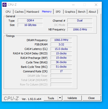

ToTom schrieb:
Wird der RAM im Bios angezeigt?
Wenn CPU-Z 16GB anzeigt dann werden sie wohl auch im BIOS aufgelistet

Da sind 8GB für Hardware reserviert. Schau mal im Bios nach, da muss es irgendeine Funktion geben, die RAM reserviert.
Edit: Ist evtl. für irgendeine nicht vorhandene OnBoard-Grafik reserviert...

Anscheinend hat er nur im 2 Slot probiert, im vierten startet der PC nicht. Es liegt also am Mainboard, danke schon mal. Aber wieso genau wird der Riegel dann im BIOS erkannt?
War bei mir auch so, Ram wird erkannt auch im win aber kann nur zur Hälfte verwendet werden. Board wird trotzdem defekt sein.
