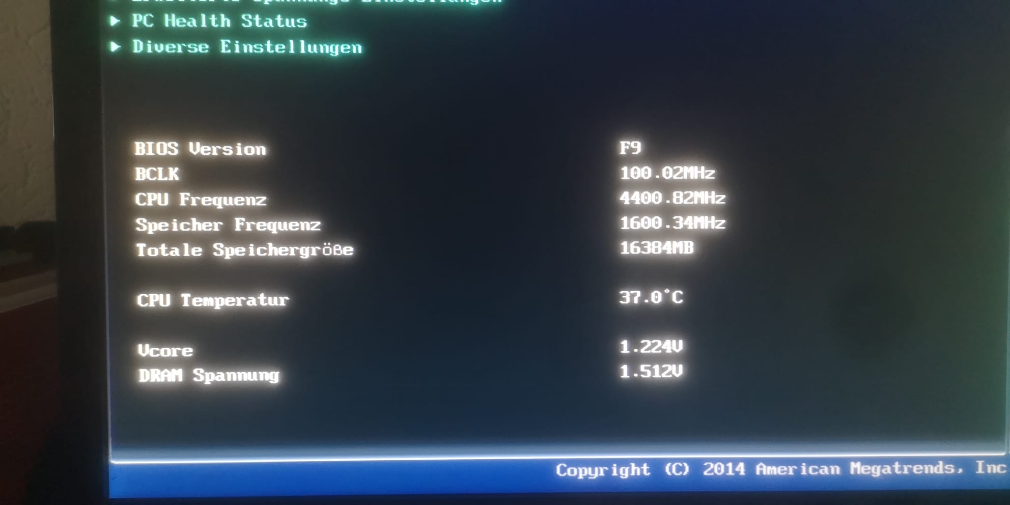

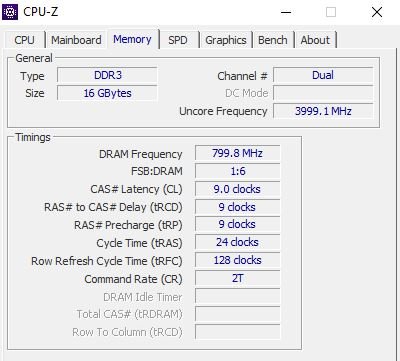

ich habe ein Problem, welches hier im Forum schon häufiger behandelt wurde, jedoch hat bis jetzt keines der Themen bei mir geholfen. Wie ob im Titel bereits steht, stehen mir laut CPU-Z und auch BIOS nur 16GB RAM zur Verfügung. Verbaut habe ich 4x8GB crucial ballistix (alle identisch).
Ich habe bereits den Prozessor und die Ram-Slots auf Dreck und Beschädigungen überprüft - alles in Ordnung.
Ein Durchwechseln und einzelnes Belegen der RAM-Slots führte nur dazu, dass sich der eingesetzte Speicher ebenfalls halbiert hat. (Also bei 2x8Gb wurden 8GB und bei 1x8Gb nur 4GB angezeigt.

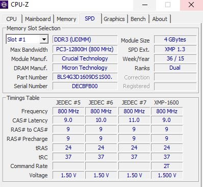

Laut CPU-Z werden alle 4 RAM Riegel erkannt.
Ich habe bereits den Treiber von meinem Mainboard (z97-hd3 gigabyte) eine Version zurück gesetzt auf F9 - Problem blieb jedoch bestehen. Aktuell habe ich Probleme wieder die Aktuelle Version zu installieren, aber ich denke, dass bekomme ich noch irgendwie hin.

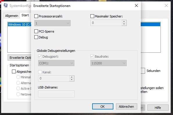

Unter msconfig wurde von mir nichts verstellt.
Um Memtest zu starten, bin ich irgendwie zu blöd, jedenfalls bekomme ich das selbst im YouTube Anleitung nicht hin.
Ich hatte vor einiger Zeit ein Problem mit meinem PC, bei dem sich dieser nur dann starten ließ, wenn ich einen RAM-Riegen raus-, bzw. eingesteckt habe. Das Problem wurde behoben, indem ich die Aktuellste Version vom Mainboard erneut installiert habe, allerdings waren bei der Installation nur 3 von 4 RAM-Riegel eingebaut, da ich ansonsten den PC nicht starten konnte.
Als der Treiber installiert wurde und ich den PC ein paar mal testweise gestartet hatte, habe ich im Anschluss den vierten Riegel eingesetzt und beim erneuten Start des PCs fing dieser direkt schnell an zu piepen.
Ich habe reflexartig den PC schnell ausgeschaltet und nach kurzer Zeit (google konnte nicht helfen) den PC erneut gestartet. Dabei kam dann kein Signalton mehr und der Rechner fährt seitdem ganz normal hoch.
Evt. liegt das Problem ja daran?
Im Anhang sind ein paar Screenshots, ich hoffe ihr könnt mir helfen.
Vielen Dank im Voraus.

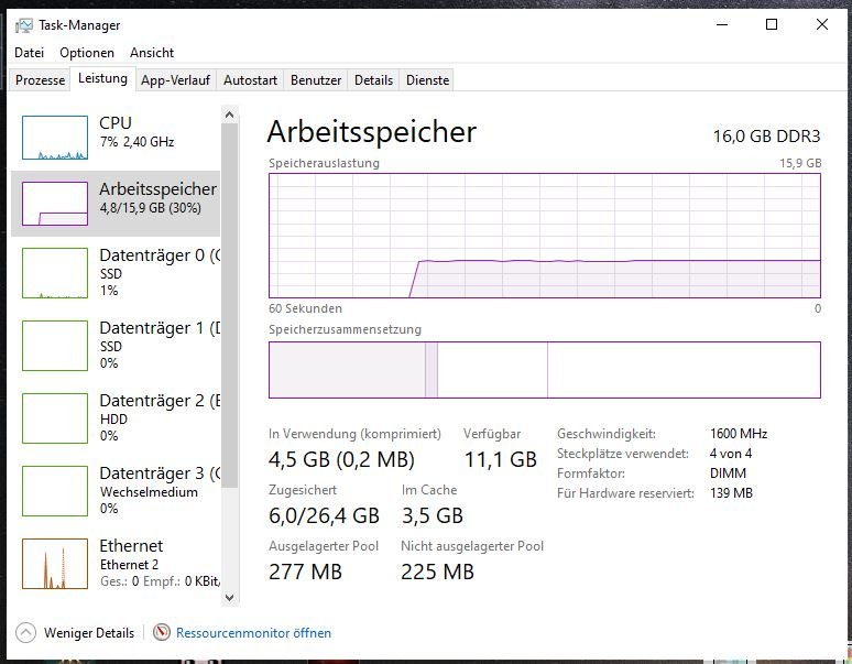

Der Taskmanager zeigt auch 4 von 4 verwendete Slots an
Es sind definitiv 4x4, da braucht er nicht extra den PC aufschrauben.

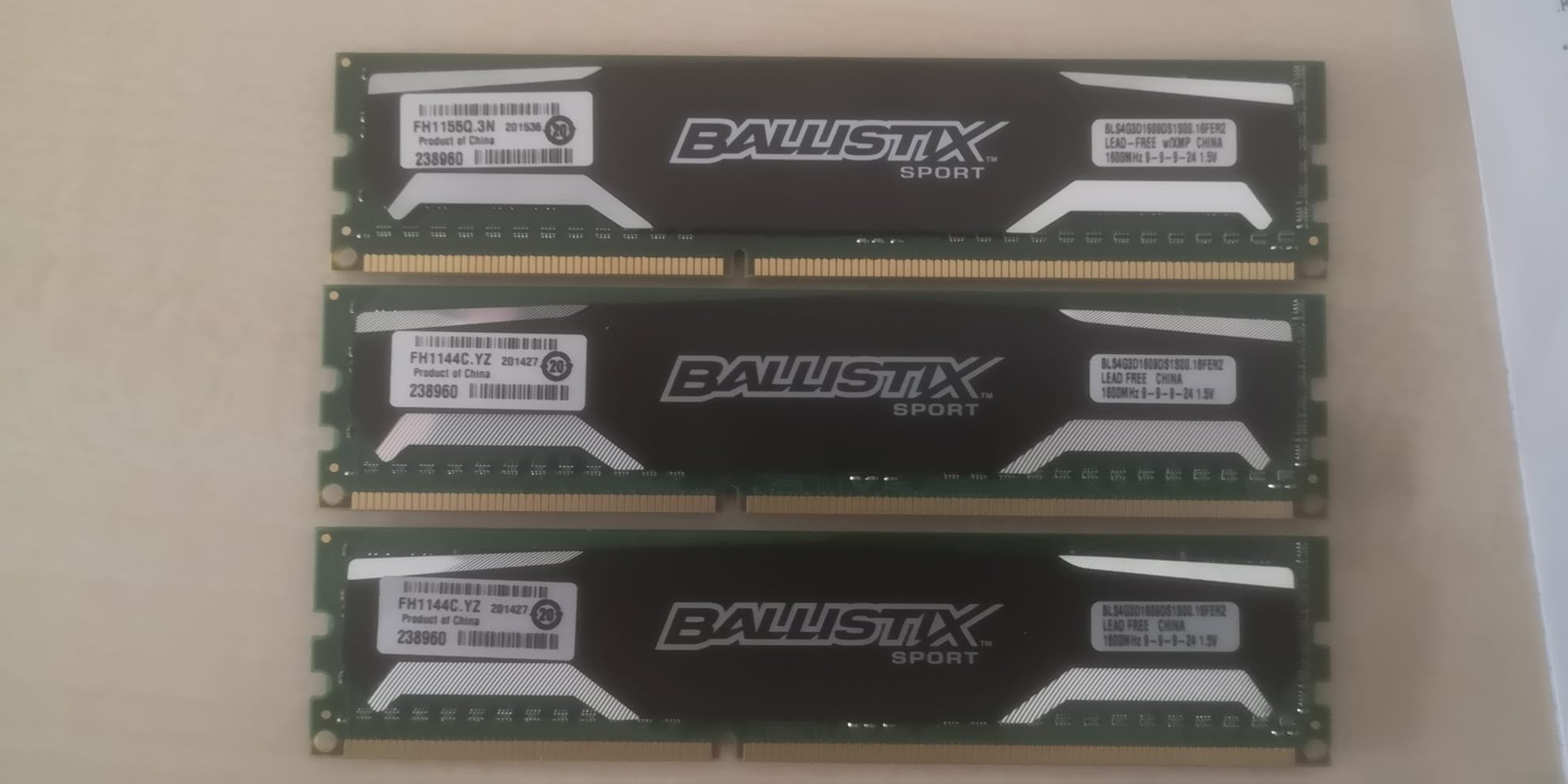

Hab 3 Riegel auf die Schnelle ausbauen können, der letzte sitzt unter dem Lüfter, da komme ich aktuell nicht dran.

@kollergen du bist nicht der erste der an der Auszeichnung 8 GByte Kit oder einem missverständlichen Aufklebergestaltung scheitert.

Eventuell wurde die Angabe bei den Kits damals missverstanden? Verkauft werden die ja als 8 GB kit. Und vielleicht war die Idee dann, dass es 2x8 sind. Das gab es hier im Forum auch schon mal.
Wenn tatsächlich 16 GB damals verkauft worden sind, aber nur 8 GB drin sind, wäre das ja Betrug. Aber das hätte doch damals auch auffallen müssen...

@kollergen
Da hast du dich offensichtlich bei der Anschaffung der Riegel irgendwie geirrt. Entweder falsch gelesen, oder dir Riegel mit falschen Werten aufdrücken lassen.

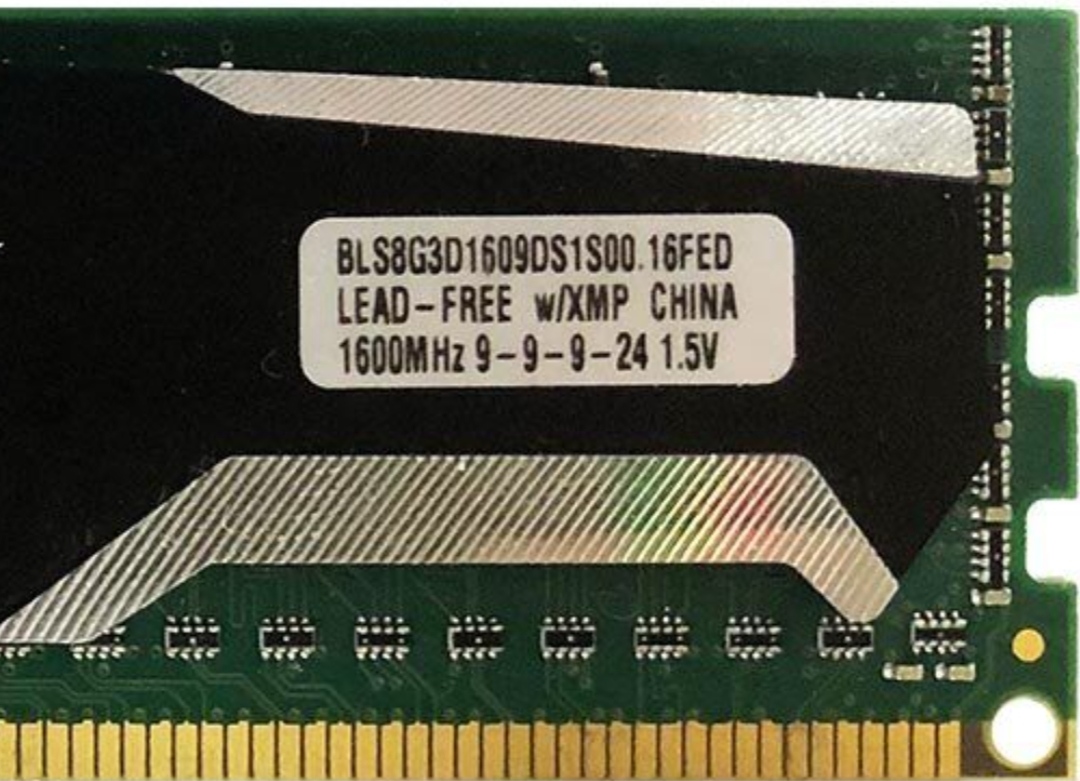

Man sieht es doch auch an der Partnummer der Module, bei ihm am Anfang BLS4G, 4G steht für die Modul Size 4GB.
Hier mal ein Crucial Ballistix Sport 8GB Modul , BLS8G, 8G steht für 8 GB Size.
