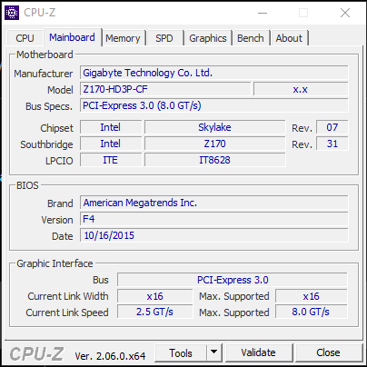

Hallo Freunde,
ich brauche mal Hilfe:

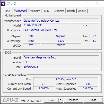

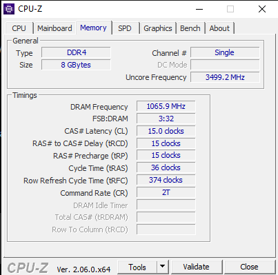

Ich habe meinen PC von 2x 4Gb auf 2x 8GB RAM geupgradet. Vorher waren 2 Corsair LPX mit 2133 MHZ und jetzt 2 Corsair LPX mit 3000 MHZ drin, auf die Kompabilität mit Mainboard (Gigabyte Z170-HD3P-CF) hab ich geachtet. Nach einbau werden jetzt nur 1x 8GB und auch nur Single-Channel erkannt.
Ich hab nun gelesen, dass ich am Besten ein Flash/Update vom Bios machen sollte. Mein aktueller Bios ist anscheinend American Megatrends INC. F4 von 10/16/2015. Auf der Gigabyte Seite bin ich nun völlig überfordert, finde keine passenden Downloads (bzw. welcher davon jetzt?) und habe keinen Plan wie ich dieses Update dann durchführe....
Kann mir hier jemand helfen? Oder muss ich einer andern Lösung nachgehen? Im Anhang bilder von den Komponenten.
Achso, und ich bin leider überhaupt kein Experte und PC-Könner, daher wäre es super, wenn ihr die Schritte und Möglichkeiten verständlich erklärt! :D
Danke!

Single-Channel-Konfiguration ...
Da steckt ein Riegel wahrscheinlich nicht richtig.
Das kannst du in CPU-Z auch direkt überprüfen, indem du die SPD-Info ausliest.

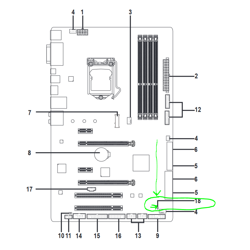

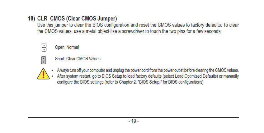

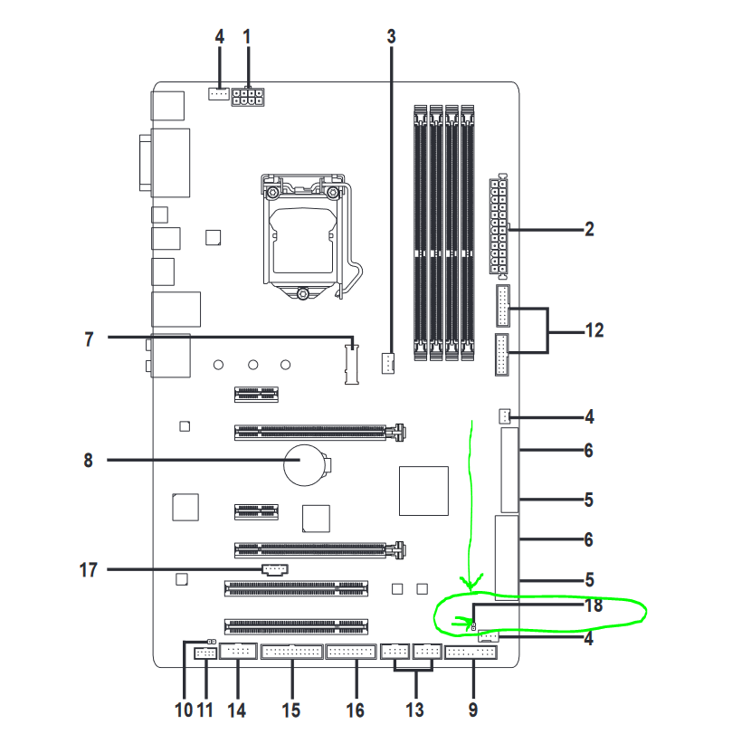

Mach mal einen CMOS-Reset.
Mir ist keine Hitze aufgefallen. Wie mache ich so einen Reset? und welche RAM soll ich dafür drinne lassen?
Bios-Reset (CmosClear) macht man mit überbrücken der erforderlichen PINs auf dem Mainbaord.
Genaueres steht im Handbuch zum Mainboard.

Also, hab ich probiert: Ich habe den PC ausgeschaltet, den Netzstecker rausgemacht und einen Schraubenzieher für 20sek. an beide Pins gehalten. Danach Strom wieder dran und PC an. Genau das selbe piepen wie vorher.
