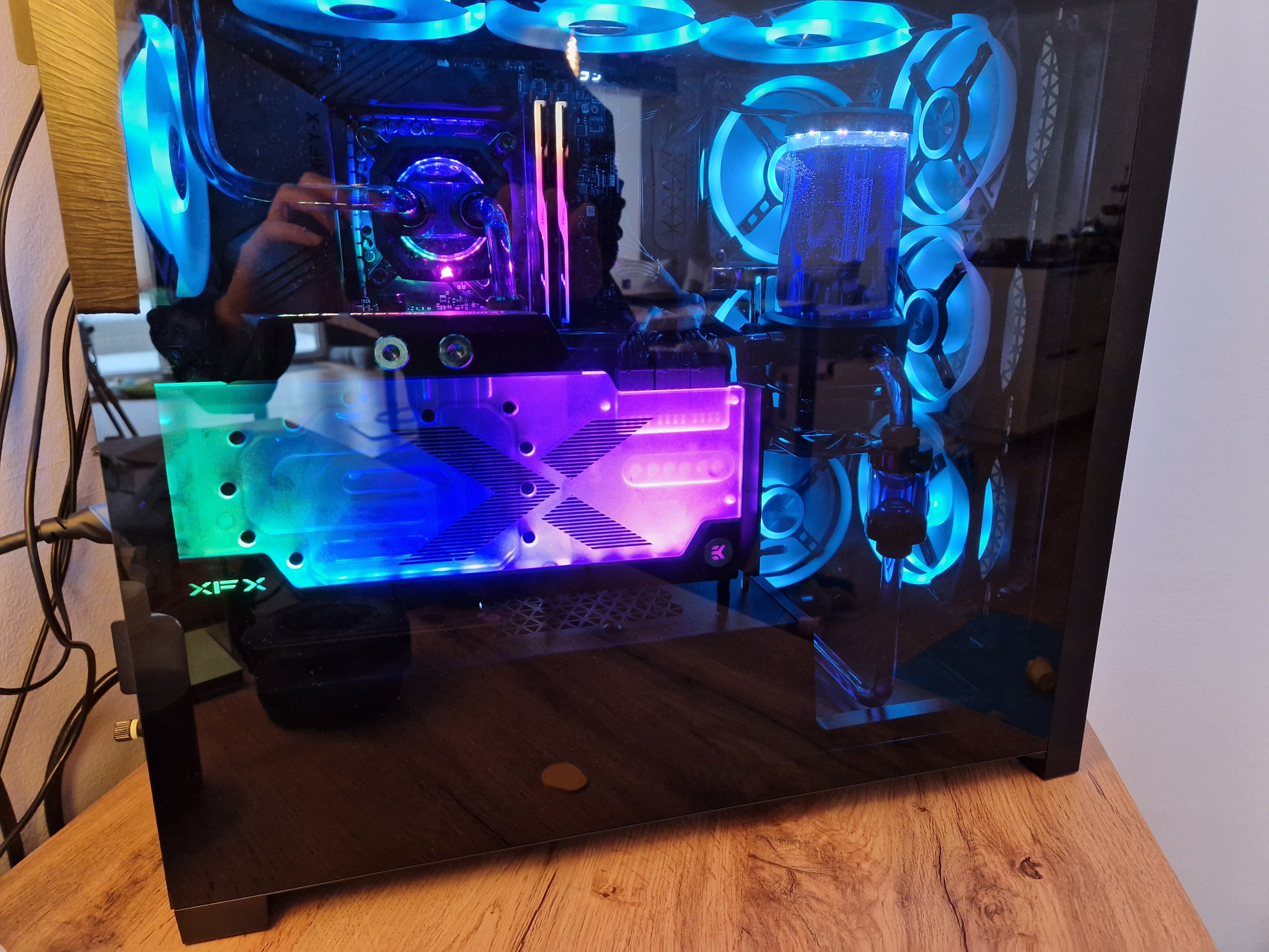

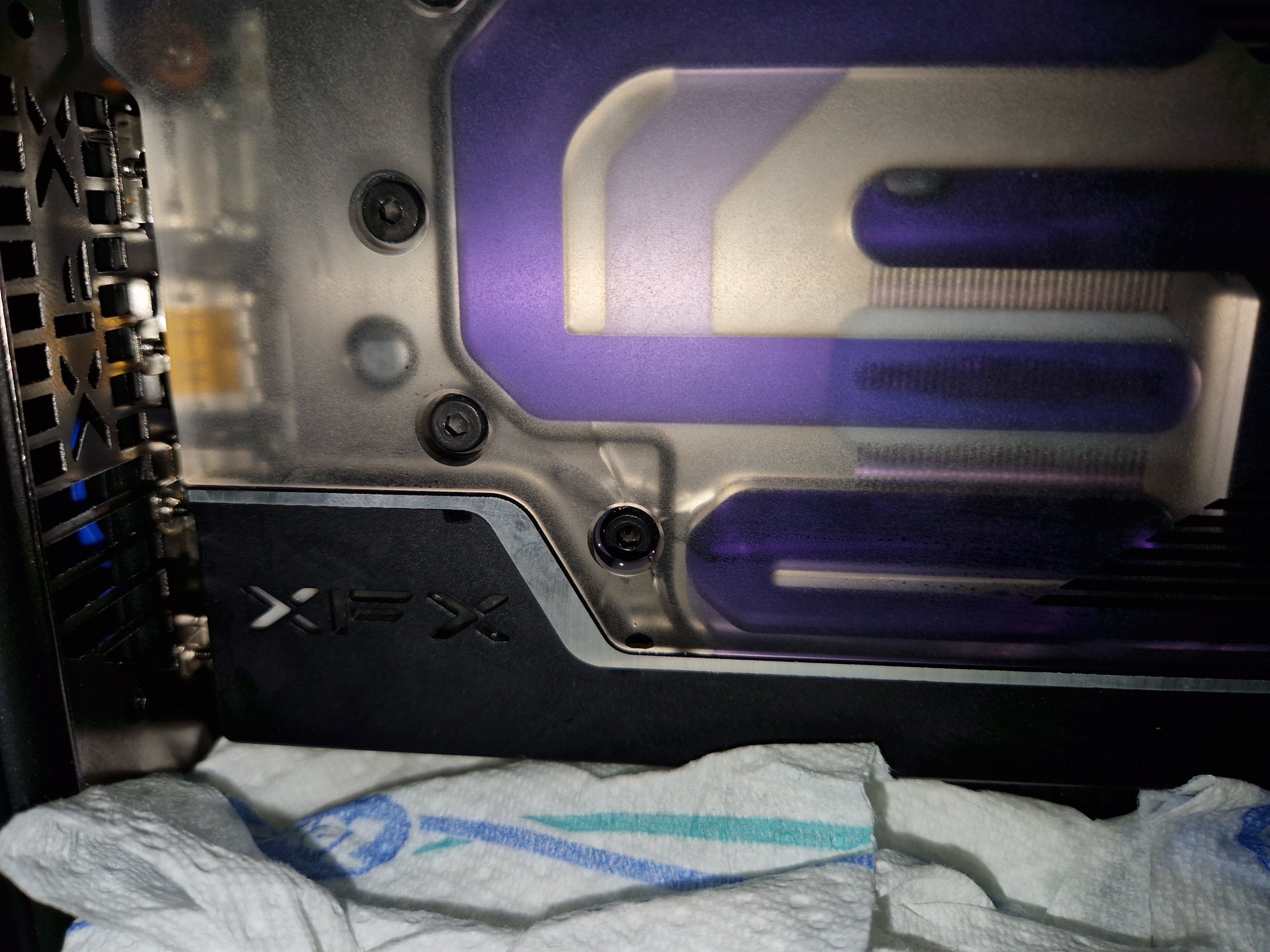

ich habe mir vor 2 Wochen eine XFX rx6900xt speedster merc zero wb mit vorinstalliertem Wasserblock von ekwb gekauft.
Da ich vorab von einigen gelesen habe, die Temperatur Probleme aufgrund von minderwertigen Wärmeleitpads mit der Karte hatten, habe ich mir vorgenommen diese auszutauschen, bevor ich die Karte in mein System einbaue. Leider ist dabei die Akrylplatte kaputt gegangen (siehe Bild). Natürlich leckt es nun an der Stelle. Ich habe daraufhin die Karte wieder ausgebaut und gereinigt.

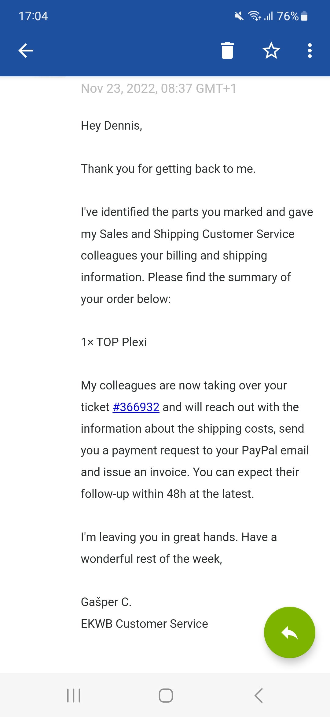

Ich bin nun seit 2 Wochen mit dem Support von ekwb im Austausch, jedoch denke ich nicht, dass die mir tatsächlich ein Ersatzteil liefern, da die mir seit 8 Tagen nicht mehr antworten.
Jetzt würde ich gerne wissen, ob es eine Möglichkeit gibt das zu reparieren oder ob es einen Wasserblock zu kaufen gibt, der auf meine Karte passt. Es handelt sich bei der Karte ja leider um ein Sondermodell mit snderem PCB und 3 x 8 pin Stomanschluss.
Ich hoffe mir kann jemand helfen. Es wäre echt zu hart, wenn ich die intakte Grafikkarte in den Müll werfen müsste...

Hier die letzte Nachricht von EKWB. Das war vor 8 Tagen. Er sagt ja man würde sich binnen 48h bei mir melden. Ich habe vorgestern nochmal nachgefragt, aber bekomme keine Antwort mehr.

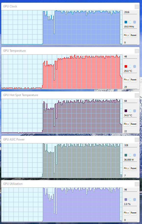

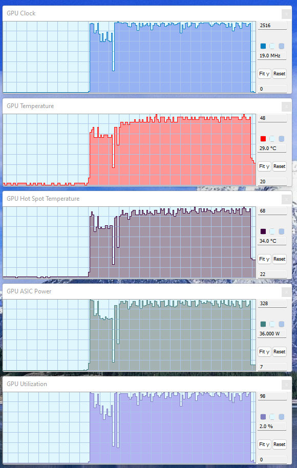

Hier ein Mitschnitt von einer Session F1 22, gerade knapp 25 Minuten gespielt.
Die RX 6900 hat sich dauerhaft knapp ihre 330 Watt gegönnt und wurde dabei max. 48°C warm mit max. 68°C beim Hot Spot. Ich denke, das kann sich doch sehen lassen - finde das auch für die Wärmeleitpaste und die Pads in Ordnung (vor Jahren, bei meinen Asus R9 290 Karten, die "nur" 275 Watt gezogen haben, war die GPU-Temp mit 45°C nicht viel niedriger).

Die Akrylplatte ist folgendermaßen kaputt gegangen:
Ich hatte alle Schrauben aussen gelöst und wollte die Backplate abziehen. Leider war dort so ein großer Anpressdruck durch die originalen Wärmeleitpads, dass die Backplate immer noch bombenfest war. Beim Versuch diese abzubekommen ist das Akryl geknackt.
Hallo zusammen, ich habe am Samstag doch tatsächlich wieder eine Nachricht vom ekwb bekommen. Die Rechnung für das Ersatzteil wurde erstellt und per Paypal bezahlt. Ich denke das Teil wird demnächst versendet.
Danke trotzdem an alle, die mir helfen wollten.

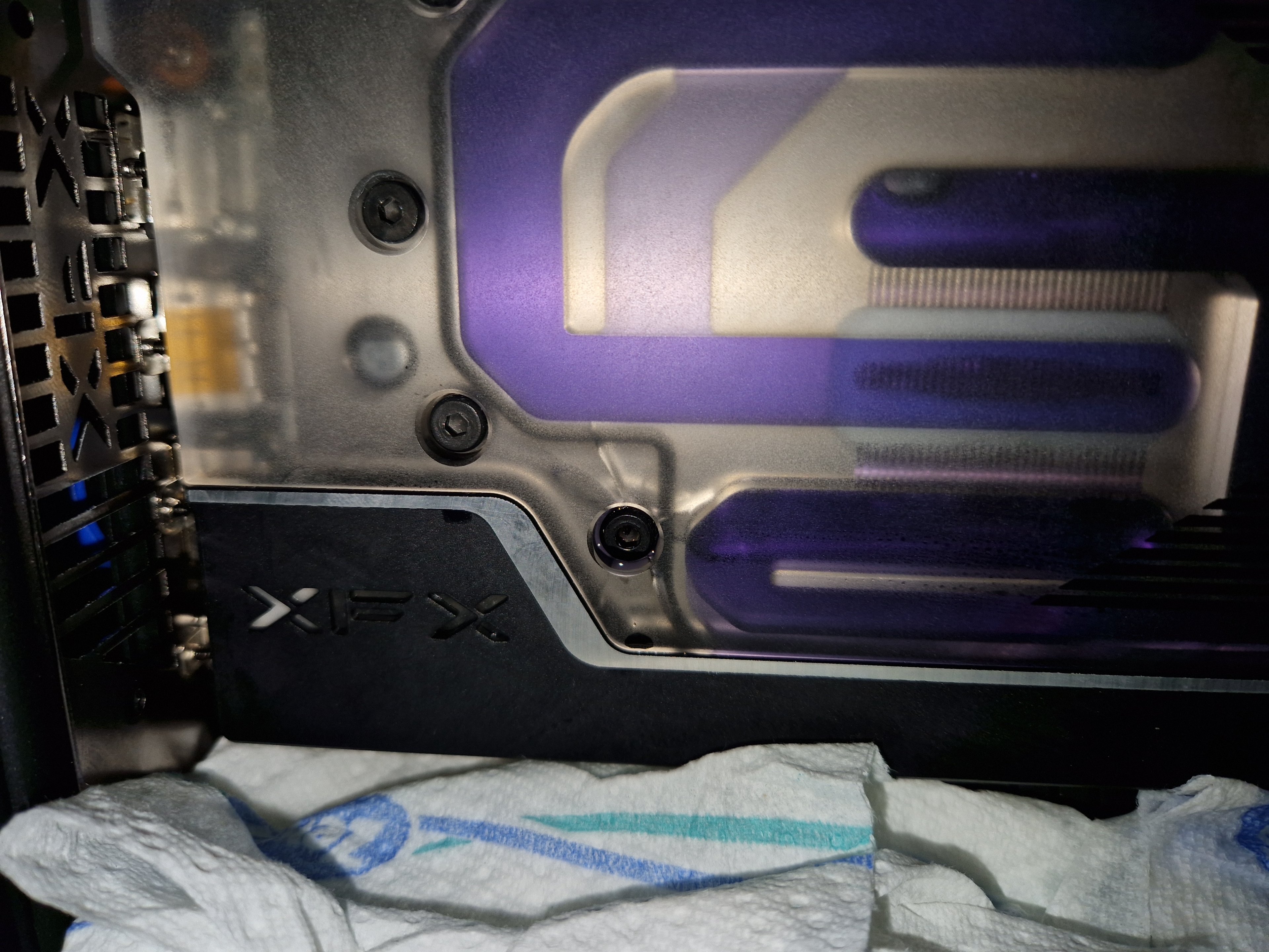

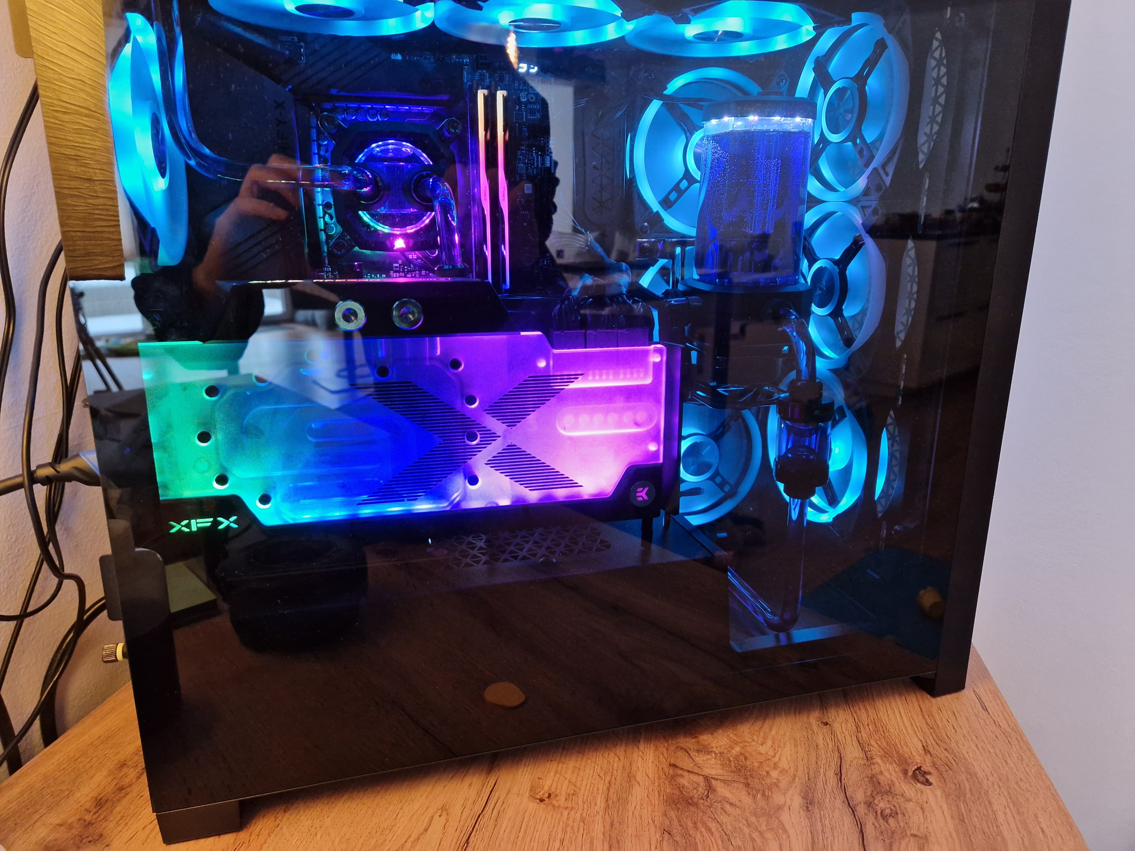

das Ersatzteil von ekwb wurde mittlerweile geliefert. Ich hab die Graka wieder zusammengebaut. Hat alles funktioniert. Inklusive Versand hat mich das Plexi übrigens 121,15€ gekostet.
Temperaturen der Karte liegen bisher immer unter 40 Grad. Ich werde aber noch ausführlicher testen.

Sieht doch gut aus und Glückwunsch, dass das jetzt funktioniert hat. Hattest Du auch die Wärmeleitpads getauscht oder wirklich nur das Plexi ersetzt?

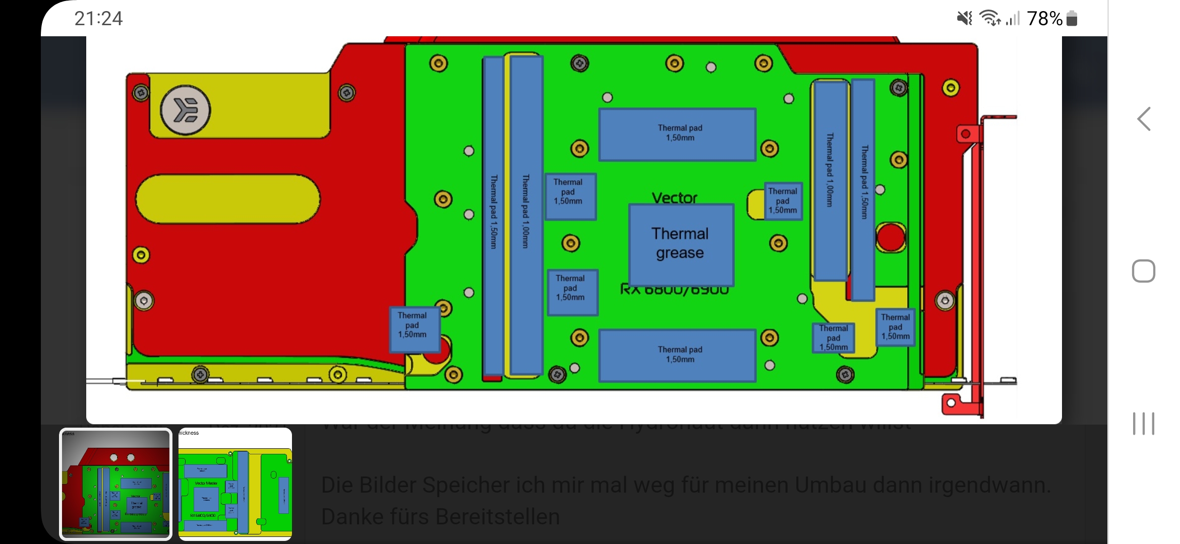

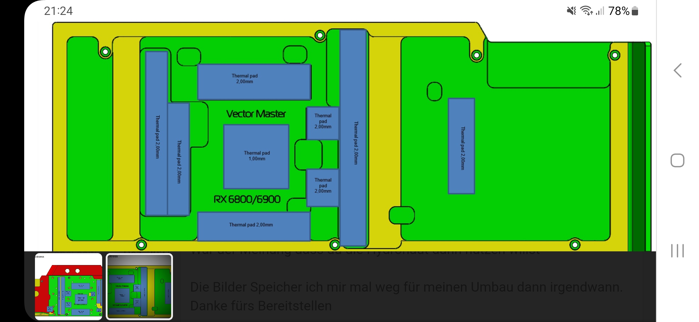

Ich habe die originalen Pads durch alphacool 11W/mK Pads getauscht. Ich hatte dazu die folgenden Vorlagen verwendet. Vielleicht hilft das dem einen oder anderen weiter, der die Pads auch tauschen möchte.

Lag bei Dir in der Packung der XFX nicht das kleine Heftchen "EK-FC XFX Radeon RX 6900 D-RGB"? Das ist das Handbuch zum Wasserblock von EK, umfasst 16 Seiten und zeigt auch genau Deine beiden Abbildungen ;)
